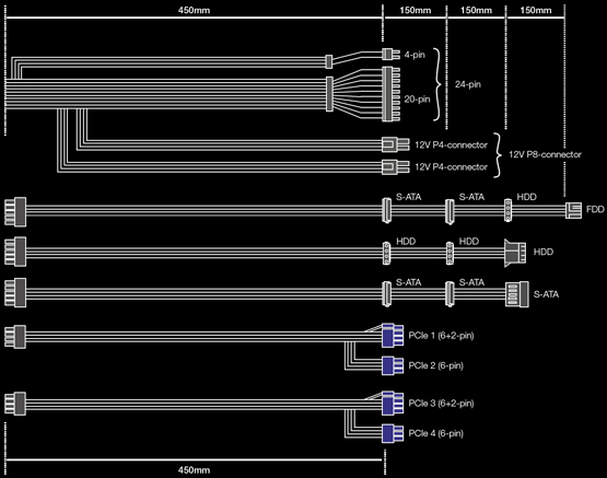

So, am Netzteil ist ein grüner und ein roter 8poliger Anschluß. Grün PCI 1 und rot PCI 2. Dem Netzteil liegen für beide Anschlüße Kabel für die GPU bei. Rein Kabeltechnisch genügt mir ein Kabel die GPU an das Netzteil an zu schließen, da ein Abzweig vom 6piligen zum 8poligen (oben an der GPU ) vorhanden ist, aber wie ist es richtig?
Muß ich ein Kabel vom PCI 1 hoch zur Karte und einen vom PCI 2 auch hoch? Also braucht die GTX 780 2 Kabelstränge um ordentlich Saft zu bekommen oder reicht einer?

du brauchst alle beide , und die 780 brauch sogar 8+6 .
Ob der GK 2 *6 schon reicht weiß ich nicht ,definitiv brauchst du aber beide pcie 6 Stränge von Netzteil.
und wenn du 6+2 hast und 6 dann beide ran damit
Angeblich kann das Netzteil 2 *8 pin und 2 *6 pin obwohl nur 2 pcie Kabelmanagement Anschlüsse vorhanden sind.
sind dort im Hauptstrang noch Pcie Anschlüsse , der Hauptrang der fest aus den NT läuft?
habe es gefunden !!!
kannst ein Strang anschließen aber alle stecker 6+2 pin und 6 pin
Angeblich kann das netzteil 2 *8 pin und 2 *6 pin obwohl nur 2 pcie kabelmanagement Anschlüsse vorhanden sind.
Pro Anschluss am NT gehen eben 2 Stränge weg, bei 630W eigentlich ganz normal.

Es sollte keinen Unterschied machen ob du beide Anschlüsse von einem Strang nimmst oder jeweils pro Strang einen, da es aber ein modulares NT ist würde ich einen Strang nehmen für beide Anschlüsse und den anderen damit einsparen und dir mehr Platz im Gehäuse schaffen. Tom's Hardware hat einen ganz guten Artikel über Netzteile vor kurzem veröffentlicht der die Grundlagen etwas genauer erklärt und darin geht es auch um deine Frage, die im Grunde davon abhängt ob dein NT 1 oder mehrere Schienen verwendet, aber wie der Artikel selbst besagt, bis ca. 600W ist es egal und die reizt du mit einer einzigen 780 sowieso nicht annähernd aus.

Nun mein Netzteil hat 2 Schienen. Schließe ich jetzt an jeden PCI Anschluß des NT (also rot und grün) ein kabel zur GPU an oder nicht? Der Grundgedanke ist, das die GPU vielleicht zu wenig Strom bekommt. Und wenn ja, an welchen schließe ich den 6poligen und an welchen den 8poligen Anschluß bei der GPU an?

Falls du dich auf meine Aussage beziehst, da sprach ich von anderen Schienen als du das hier verstehst :) ich sprach dabei von der internen Verkabelung des Nts nicht wie die Kabel aus dem NT geführt werden, das sind immer mehrere Stränge.
Wenn die GPU nur 2x6 Pol benötigt dann ist es egal, wenn einer 8Pol ist logischerweise den 6+2 auf den 8Pol und den 6Pol Stecker auf den 6 Pol. Das Netzteil verteilt seine Lasten intern schon selbst, da musst du nichts beachten, zumindest in deinem Fall nicht, wenn das ganze ein Quadsli System wäre jenseits der 1000W Grenze wäre es was anderes, aber so isses vollkommen egal welche Kabel du nimmst.
Wie gesagt, nehm den roten oder blauen Strang und verwende beide Anschlüsse davon und spar dir den 2ten Strang komplett da er nur Platz im Gehäuse frisst, Leistungsunterschiede hast du davon keine.
Nein mein NT hat intern 2 Schienen. Ich hatte Dich da schon richtig verstanden.
Deine 2 12V Schienen haben jeweils 30 A das dürfte für deine Grafikkarte ausreichen, außer das Netzteil wäre defekt.

Ok, mein Fehler dann :) ist aber trotzdem kein Ding, das NT liefert auch so genug Saft pro Schiene.
Der Grafiktreiber meldet wenn die GPU zu wenig power bekommt.
also dann kann es ja nicht an zu wenig Strom für die GPU liegen das meine Frames so niedrig sind. Danke für Eure Hilfe
