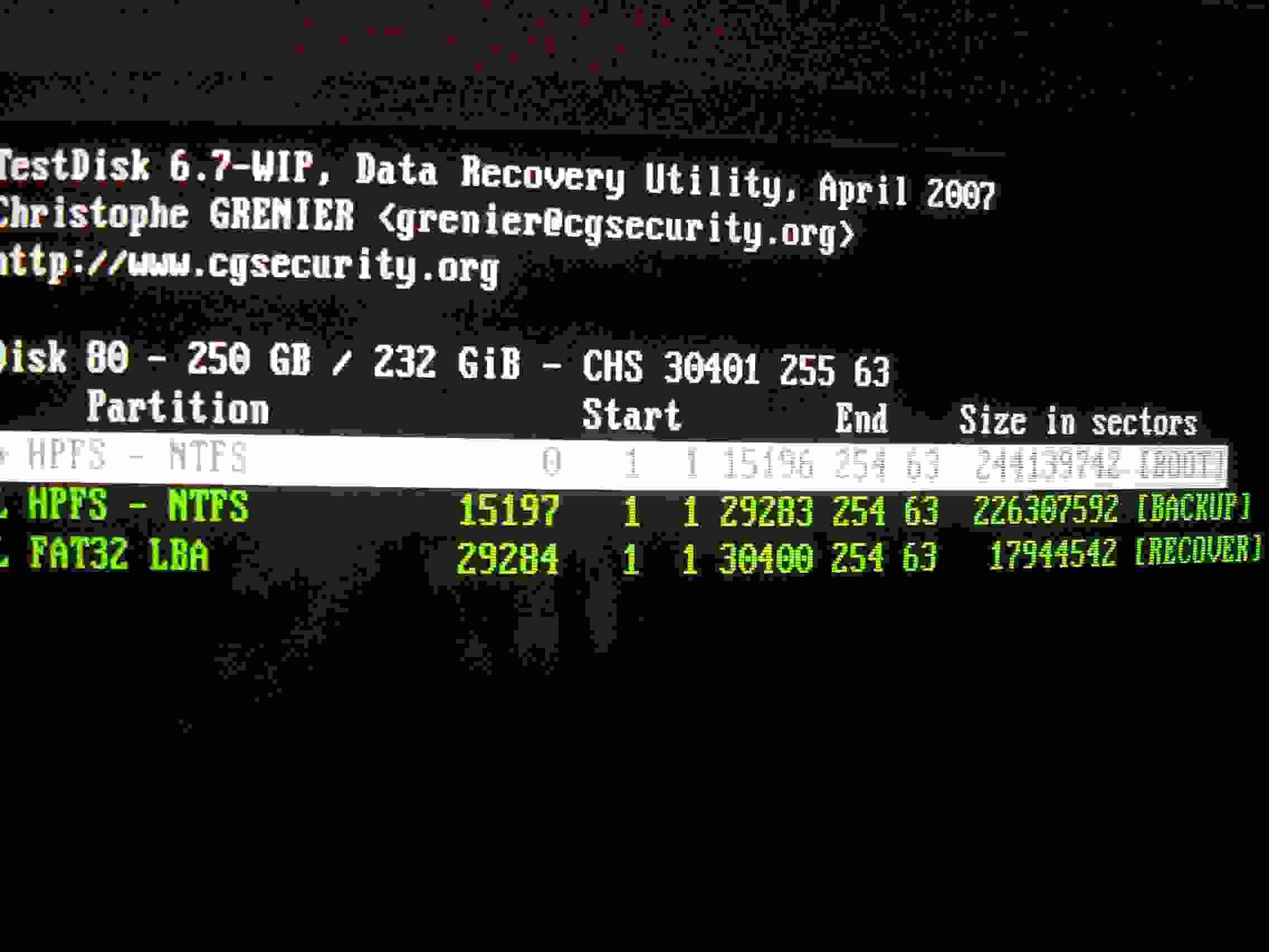

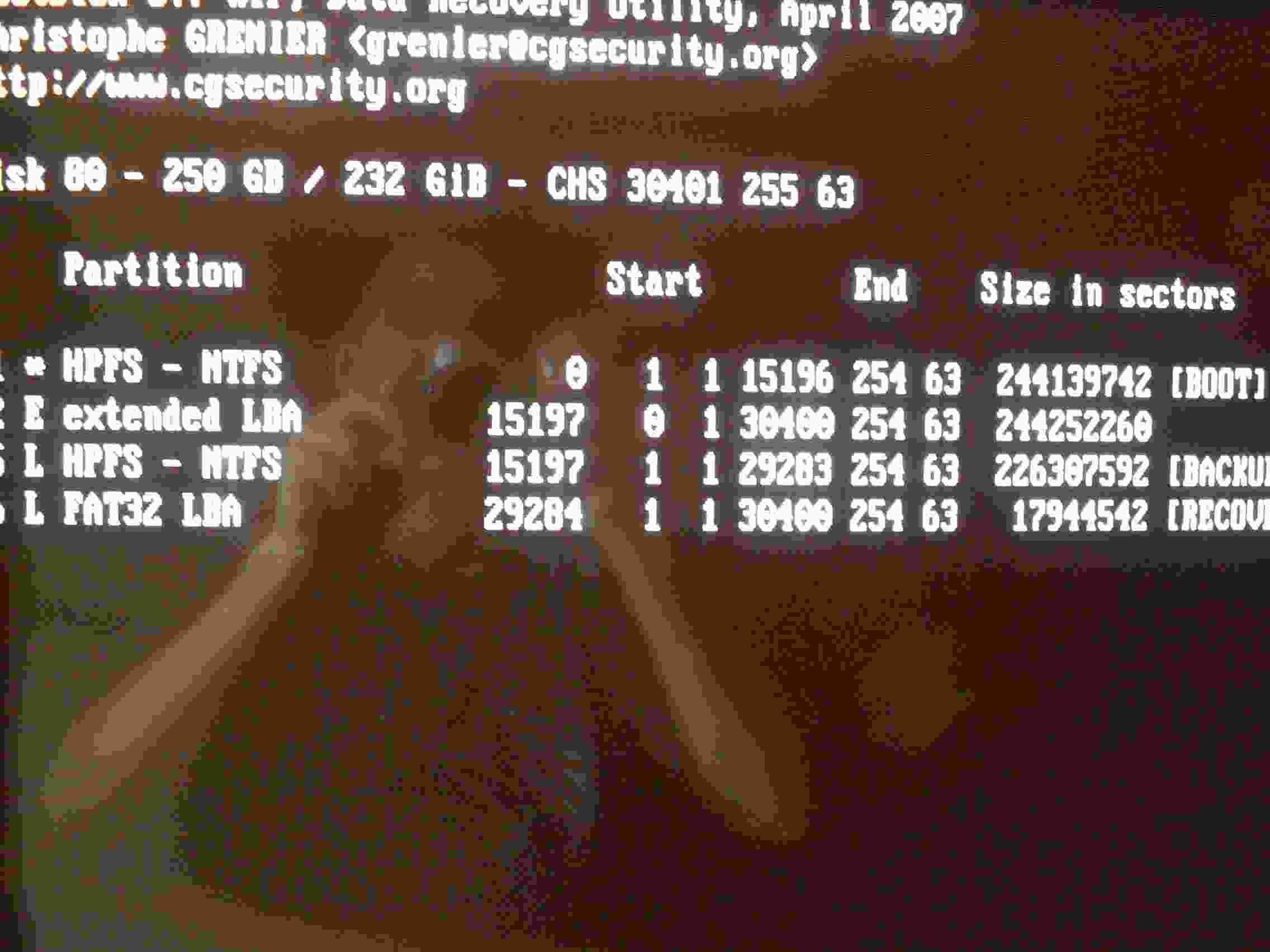

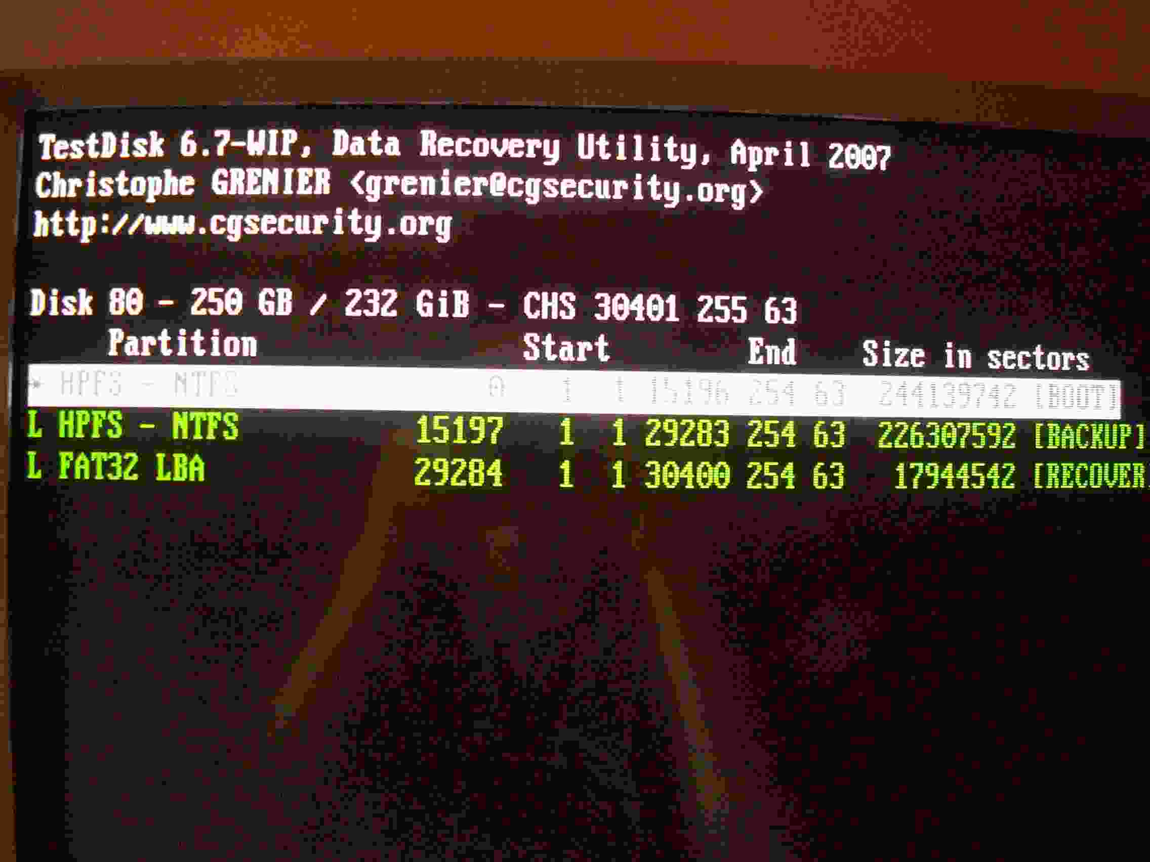

Ganz schön schwierig seinen Monitor zu knippsen, so das man noch halbwegs was erkennt... ich werds zur Sicherheit nochmal mit dazu schreiben.
Nach Analyse kamen die Bilder PICT0068.jpg (=ganz links) und 0069 (=zweites von links)
Daten findet er auf jeder Partition. Müsste glaub ich auch alles da sein.

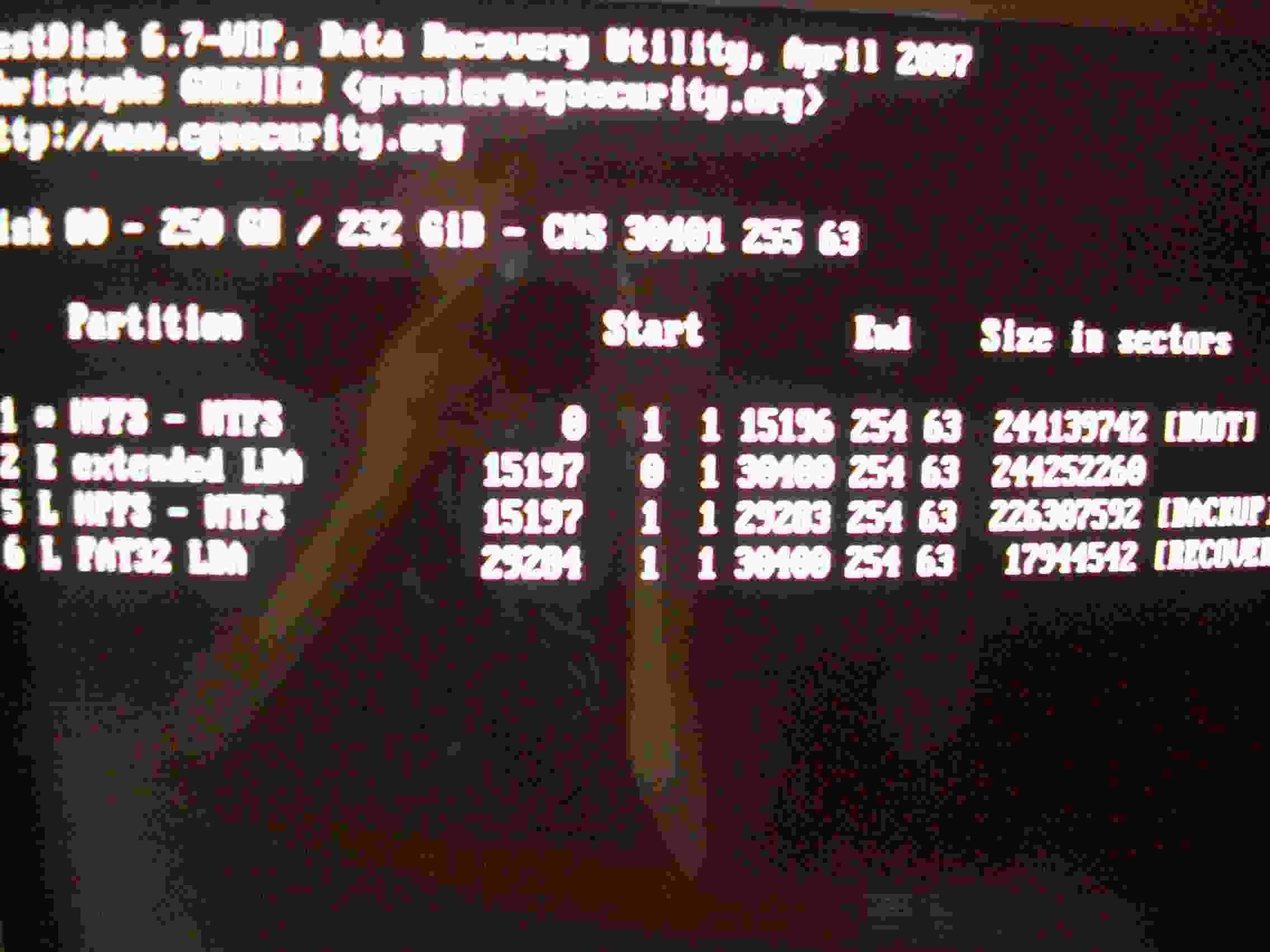

Nach Tiefensuche kamen Bilder 0070 (=zweites von rechts) und 0072 (=ganz rechts)
Daten, die ich brauche, sind auf Partition [BOOT] und Partition [Backup] wobei Backup nicht weiter wichtig ist. Nur n paar Videos ausm Web.
Hoffe du kannst was mit anfangen!
Bin jetzt noch auf dem Screen ganz rechts. Unten steht Quit und Write. Soll ich auf Write?
