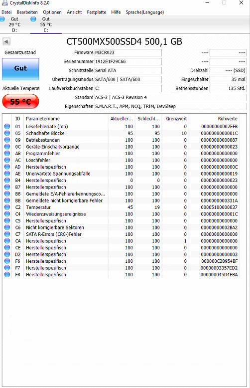

Check mal die SMART werte mit Crystal Disk Info oder stelle ein Screenshot davon hier ein:

810019
Lange rede kurzer Sinn, ich hol gleich fix ne neue ssd.
Die andere wird dann zurückgeschickt.
