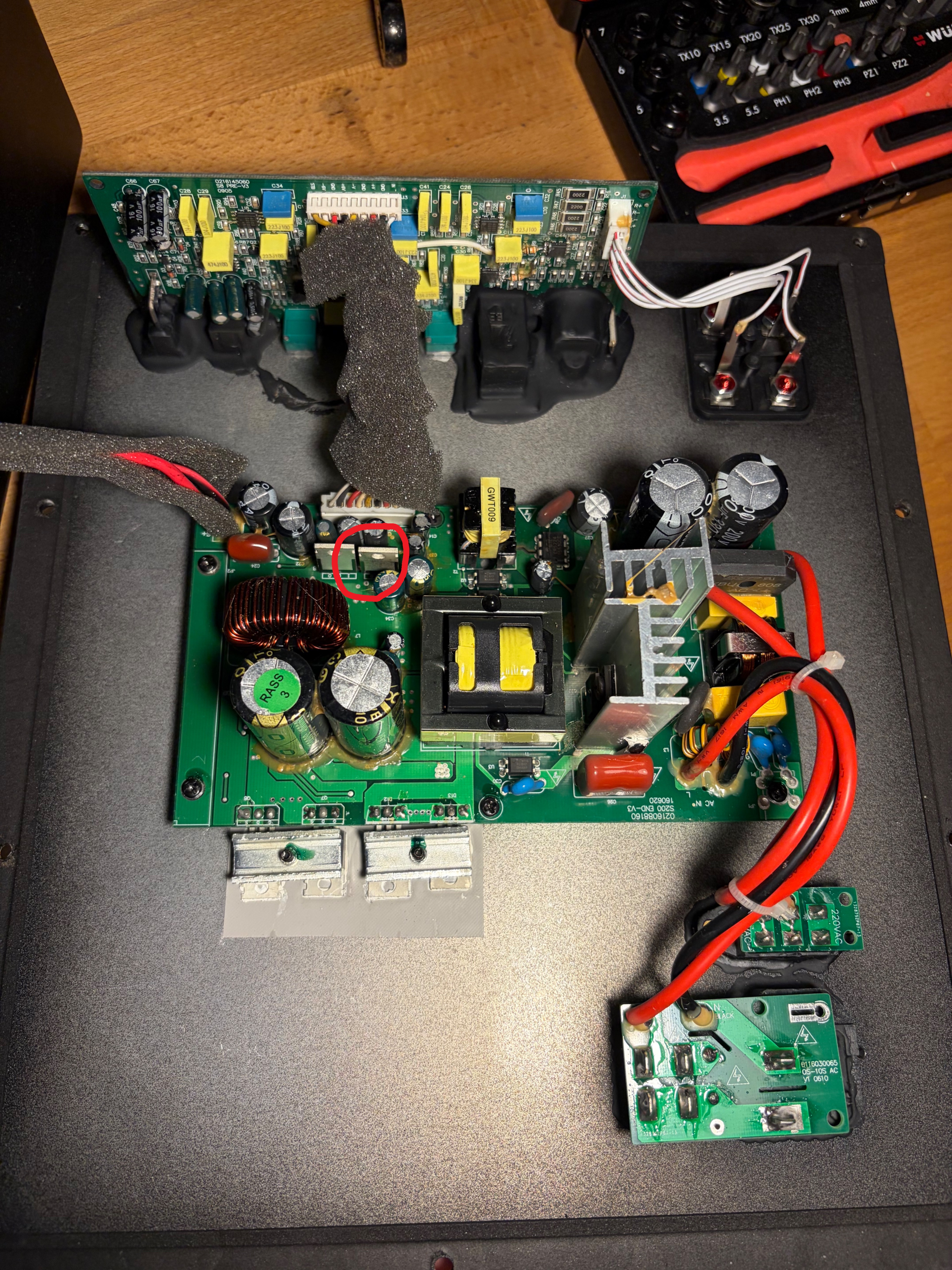

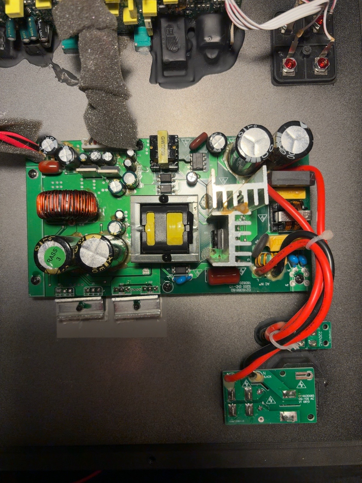

Moin zusammen. Vielleicht kennt sich hier ja jemand auch mit Elektrotechnik aus. Nachdem bei uns der FI gekommen ist (Küchengerät ...), hat mein XTZ Spirit Subwoofer die Hufe hoch gerissen ... als die Sicherung wieder drin war, hat das Ding immer wieder versucht zu starten, das dann aber mit nem lauten Knall aus dem Woofer quittiert, ist aus gegangen und hat von vorne versucht zu "starten". Nachdem der Woofer jetzt 24h vom Strom getrennt war, habe ich eben nochmal geschaut, aber nun schmiert's sofort ab, die Status LED blinkt kurz und das wars
Ich bin der absolute Laie in diesem Gebiet, klingt das nach irgendetwas charakteristischem, was ein Profi vielleicht sogar reparieren könnte? Oder wäre das (erfahrungsgemäß) viel zu aufwendig, alles durchzumessen und dann auch noch Bauteile (Elkos, MOSFETS, ...) zu ersetzen?
Ich weiß, dass das kaum vernünftig zu beantworten ist. Ich bin schon auf der Suche nach einem (Hobby-)Elektroniker in der näheren Umgebung, aber vielleicht kann ja jemand hier aus Erfahrung sprechen.

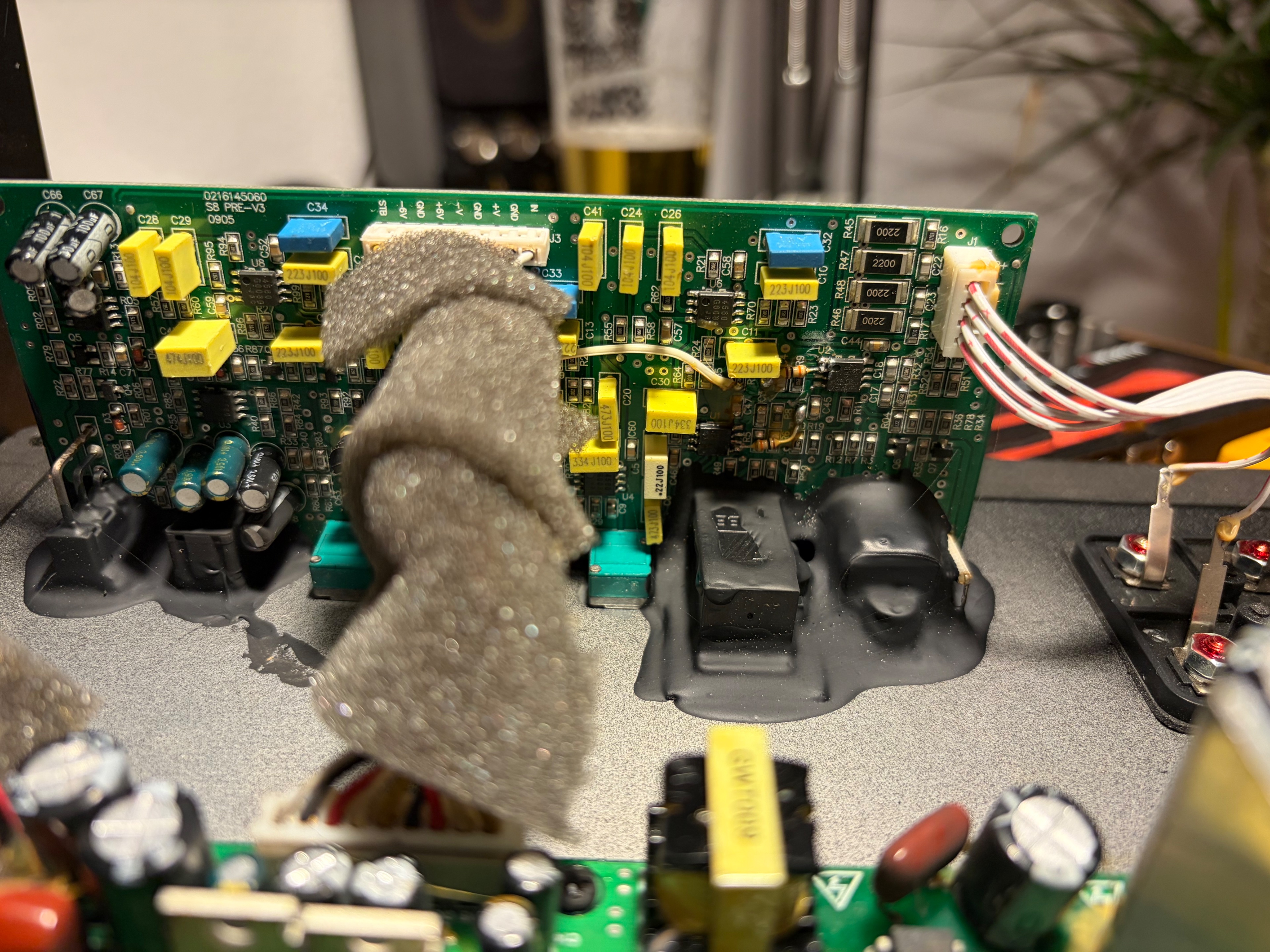

Schraube mal das aktive Verstärkermodul hinten raus und mach Fotos vom Verstärker, ggf sieht man etwas offensichtliches.

da stellen sich ein paar grundsätzliche Fragen:
  • weißt du, „woher“ der „Knall“ beim ersten Einschalten kam? Also war es der Lautsprecher selber (wie bei einem Paukenschlag, den er wiedergeben sollte) oder es „intern etwas explodiert“?
  • die Sicherung des Subwoofers selber (in der Kaltgeräte Buchse integriert) ist nicht durchgebrannt?
  • Einstellung Auto/Always-On hat keinerlei Einfluss auf das Verhalten?
aus der Ferne und pauschal ist sowas (wie du selber schon erkannt hast) sehr schwer zu sagen. Meistens ist es aber so: wenn im Netzteil oder der (Class-D) Endstufe z.B. ein Elko platzt, dann reißt i.d.R. noch mehr mit und erstens fliegt dann die interne Sicherung und zweitens blinkt dann später die LED auch nicht mehr kurz auf (ind wenn dann nur EIN Mal ganz hell ;) )
das deutet daher schon darauf hin, dass es tatsächlich nur eine „Kleinigkeit“ sein könnte. Z.B. in der Power-On-Automatik, die wegen Fehlspannung auf Masse/Erde „geplatzt“ ist (du hast jetzt nichts (außer 230V) zum Testen angeschlossen, oder etwa doch?).
selbst wenn nichts „offensichtliches“ erkennbar ist, könnten Bilder von der/den Platine(n) vielleicht etwas helfen.
ach ja: zur Sicherheit noch der Hinweis, dass man natürlich niemals bei anliegenden 230V basteln sollte und auch ohne noch Vorsicht angesagt ist! Also im Zweifel lieber Finger weg und jemanden suchen, der sich damit auskennt!
Der Lautsprecher selber, Paukenschlag trifft es sehr gut
Nein, die ist intakt
Nein, in beiden Modi startet er nicht
Nein, ich hatte nichts angeschlossen, nur 230V
Ich hab welche angehangen 👍

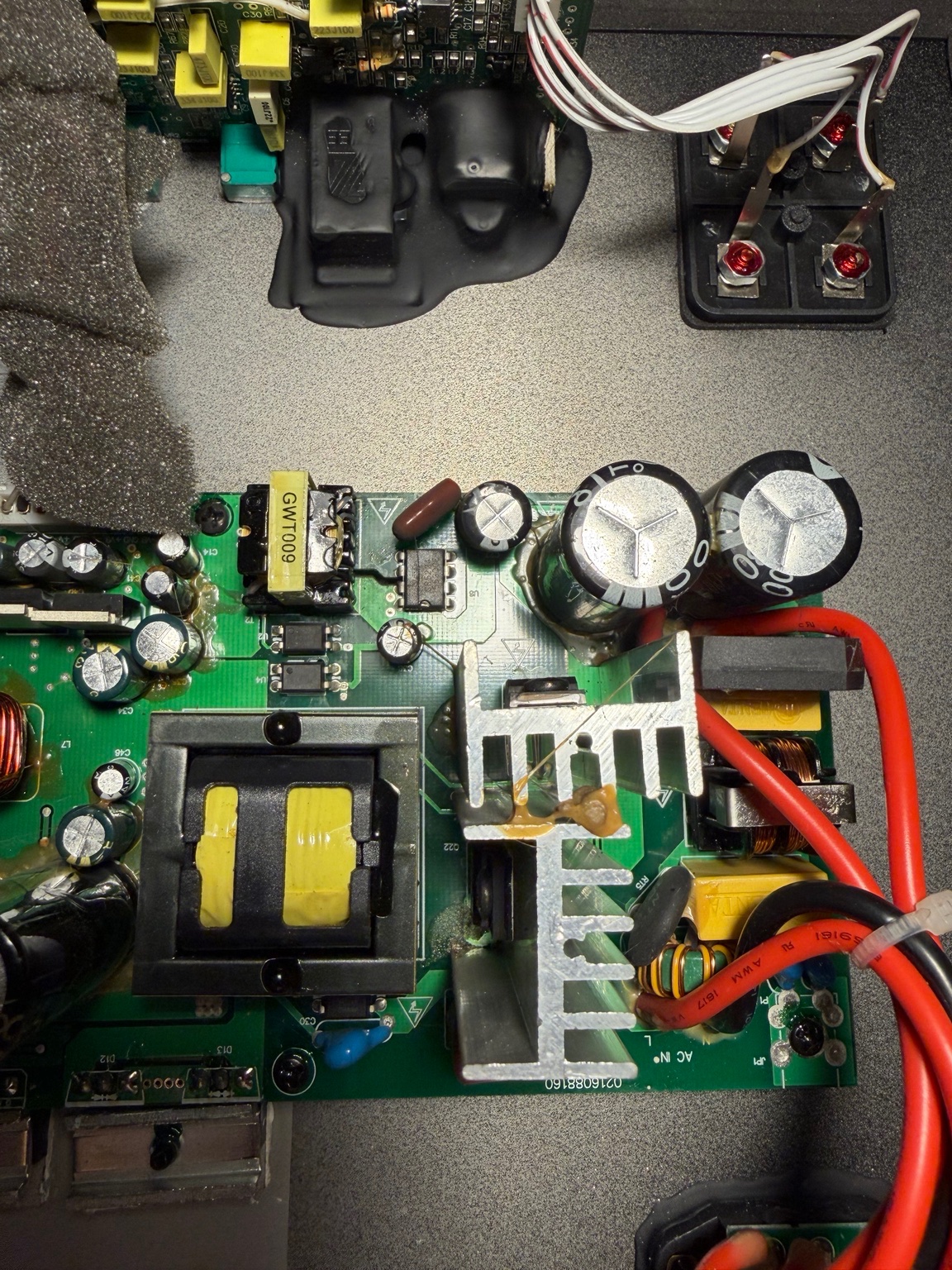

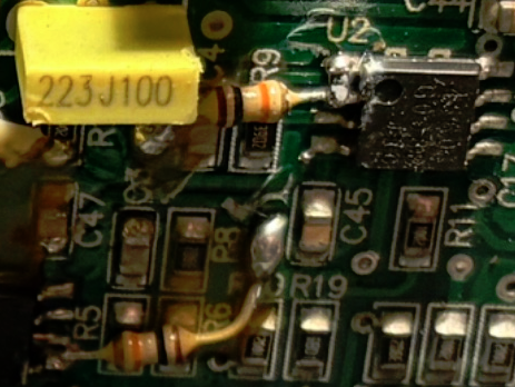

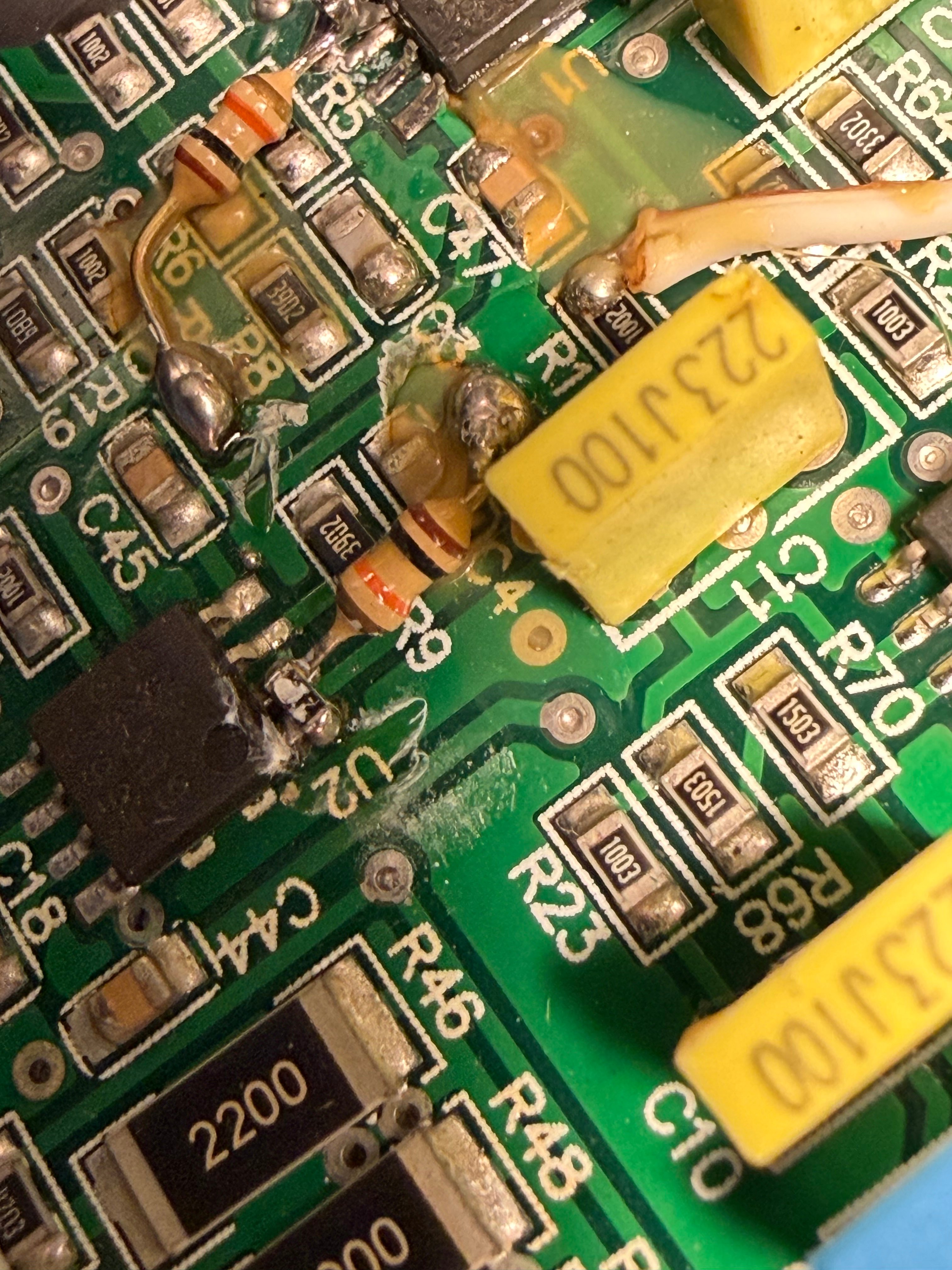

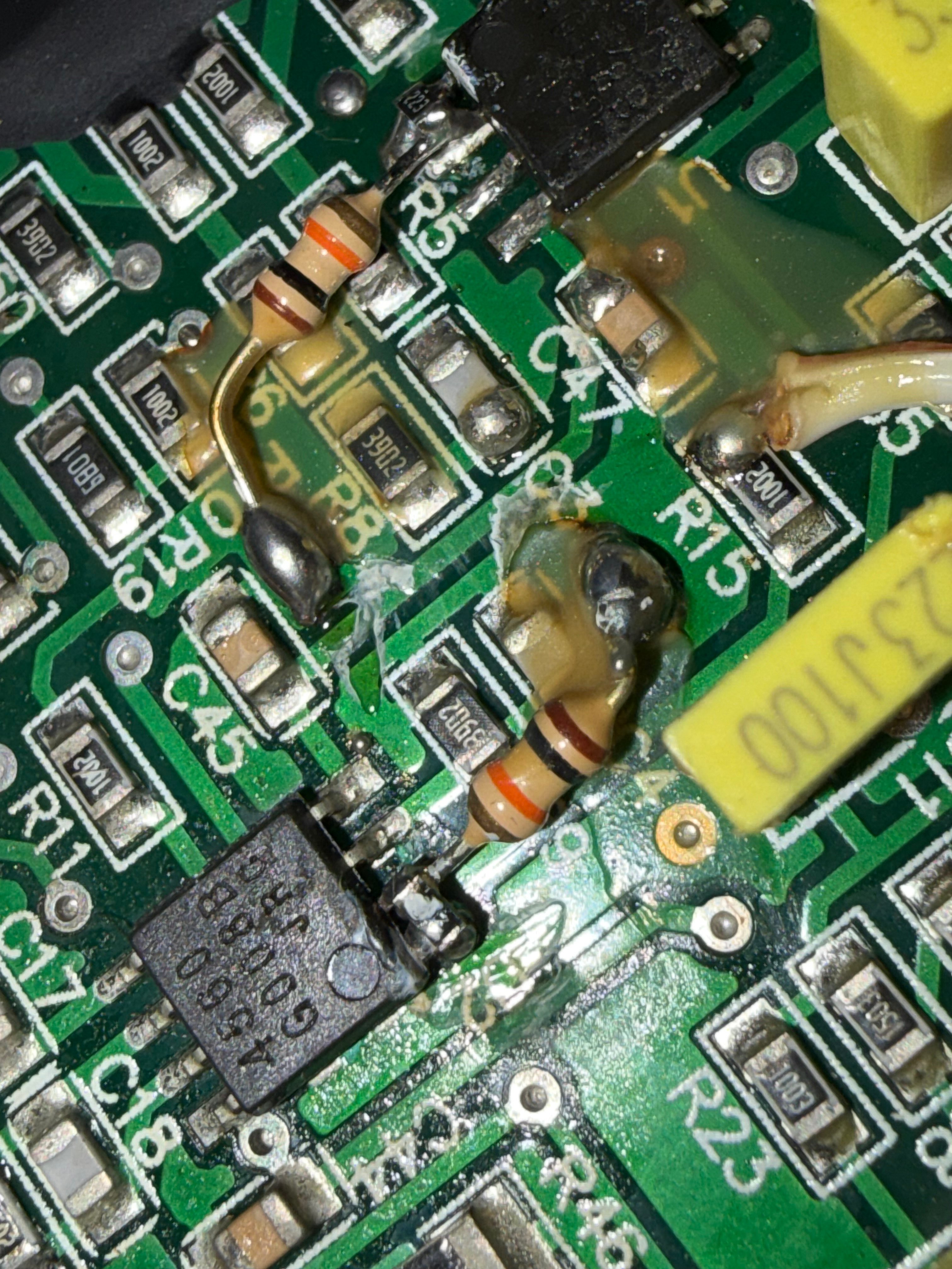

Uff, die Platine sieht aber auch in Teilen so aus, als hätte da jemand dran rumgefingert.
Ist der rechte Kondensator aufgebläht?
Das soll so ab Werk gewesen sein? ;-)
Reaktionen: CMDCake, HtOW, blackshuck und eine weitere Person
Ist mir auch direkt aufgefallen.
Vor allem die 2 eingelöteten Widerstände finde ich wild.
Reaktionen: CMDCake

Um auf das Detailfoto-Thema einzugehen: es wurde gefragt, ob was offensichtliches kaputt ist und ich habe adhoc einfach geantwortet, "nein, nichts offensichtliches", weil ich nichts geplatztes/schwarzes/... gesehen habe. That's it. Und ja, ich hätte einfach direkt ein Foto anhängen sollen.
Weiß nicht worauf die Frage abzielt. Ob ich daran rumgefingert habe? Nein. Und ja, das war aber Werk so. Ich mach von dieser Stelle nochmal ein besseres Foto.
Sehe ich genauso! Den mal kontrollieren.
Ja, solche Sachen gibt es ab Werk. Der eine Kondensator ist mit Sicherheit hin. Wahrscheinlich auch der 2. daneben. Ohne richtiges Lötwerkzeug ist ein Tausch schwierig, zumal es noch Weiteres zerstört haben könnte...
Zumindest sieht der - wohl ein Spannungsregler - auffällig aus:
