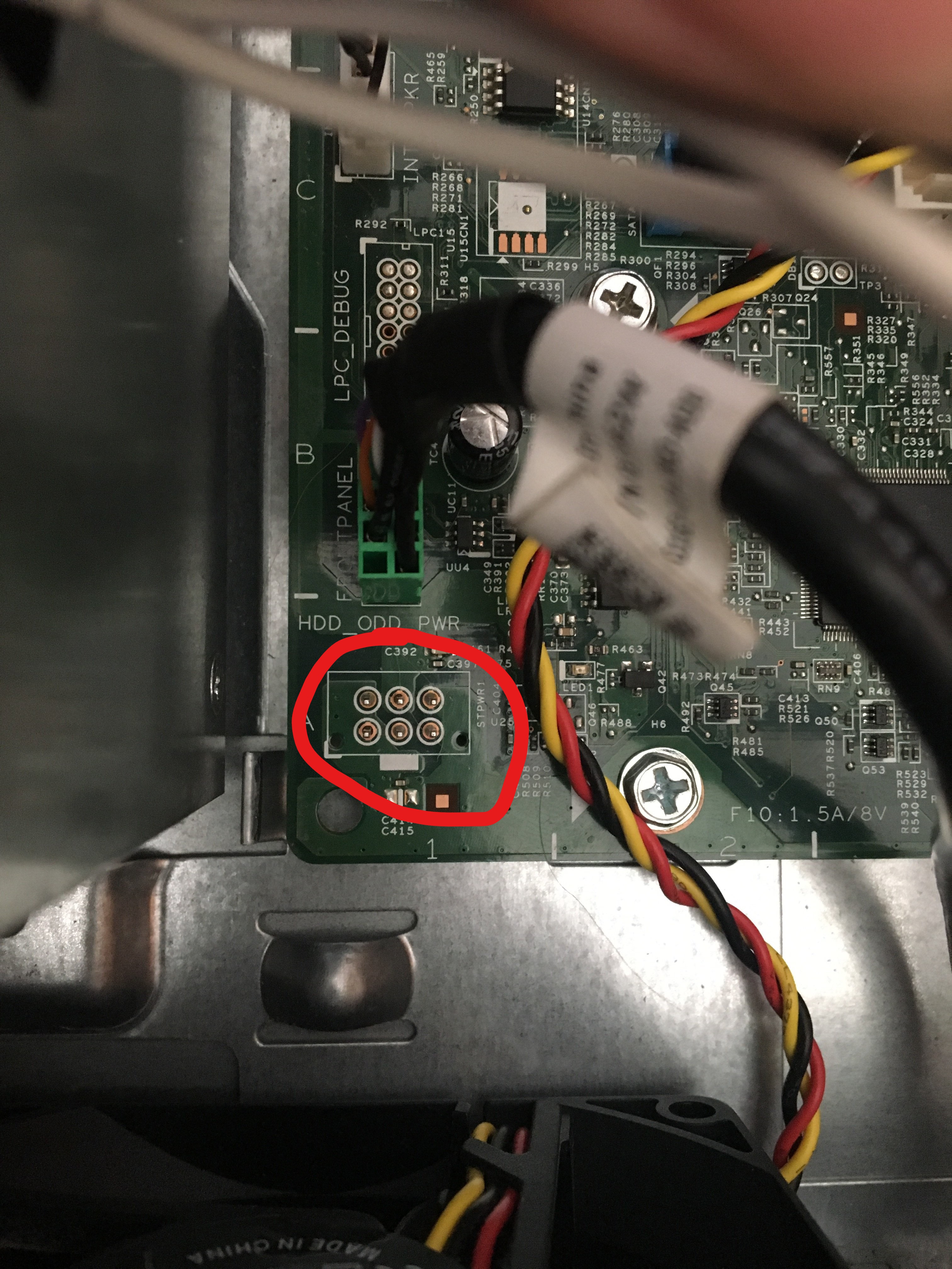

@Tellerwäscher19 Irgendwie fehlt mir da die Buchse auf deinem Foto o_O Die Lötstellen und Beschriftung wären da, aber keine Buchse... Interessante Geschichte.
Das Kabel sieht richtig aus, zumindest sind darauf Anschlüsse für 6 Pins zu sehen.
Offenbar kann man den aber verkehrtherum einstecken, entgegen meiner Erwartung. Daher ist hier wichtig, das Symbol auf dem Board richtig zu verstehen. Da ist ja ein Weißer Rahmen um die Pins, dessen rechte linke untere Ecke besonders Markiert ist. An der unterseite befindet sich ein Balken in der Mitte. Und ein "A" befindet sich links daneben eingezeichnet. Irgendetwas dazu passendes müsstest du auch auf dem Stecker finden, das darauf hinweist, wie der Stecker "richtig herum" zu stecken ist.
edit: rechts und links verwechselt... is mir auch noch nicht passiert hier, brauch ganz dringend Kaffee....
(dass es hier gerade zu allem Überfluss auch noch darum geht, etwas nicht verkehrt herum einzustecken, wird mir gerade beim ersten Schluck genüsslich mit der Ironieklatsche ins Gesicht gezimmert... meine Fresse, wie peinlich)

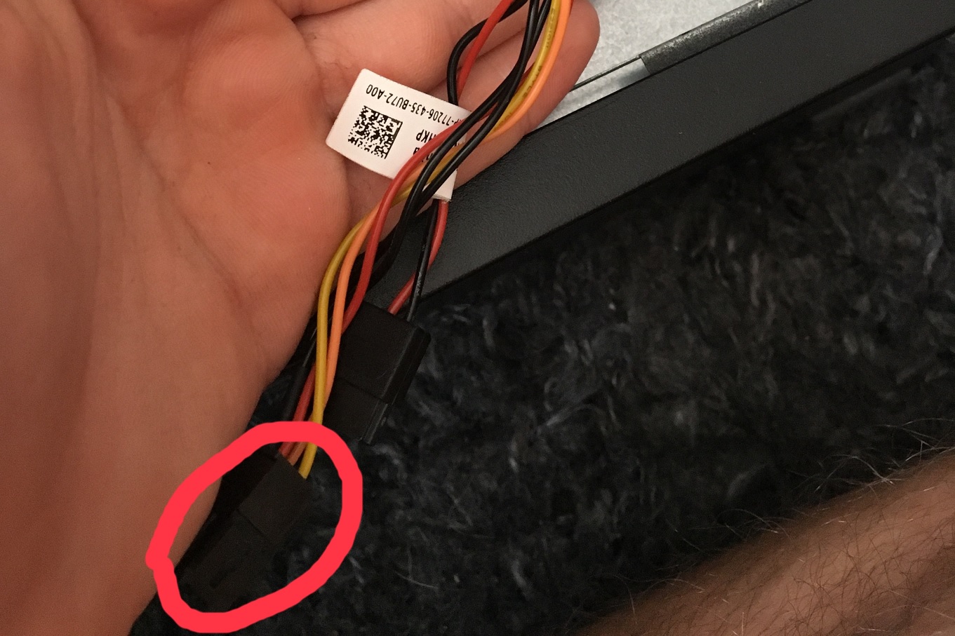

Mich beschleicht ein ungutes Gefühl..
@Tellerwäscher19 Lief der PC vorher mit einer Festplatte?
War das von dir gezeigte Stromkabel vorher am Mainboard angeschlossen?
Hast du beim Ausbau der Festplatte (so sie denn eingebaut war) evtl. etwas kräftiger ziehen müssen?
Der Stecker sieht von unten nämlich irgendwie nach "abgerissener Buchse" aus.. was ich einfach mal nicht hoffe.

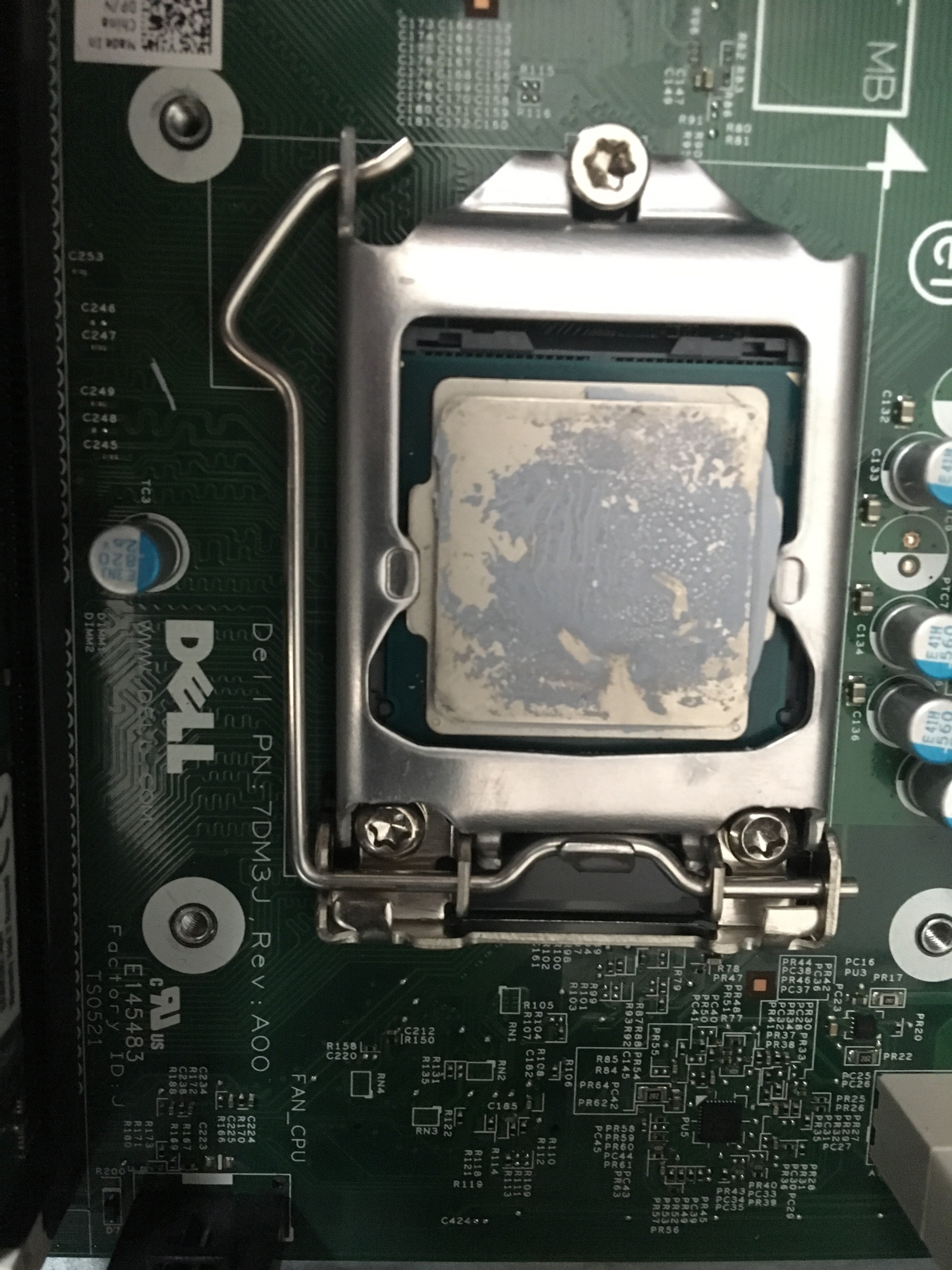

Die Bildsuche nach "Dell 7DM3J" bekräftigt leider, dass an der Platine eigentlich ne schwarze Buchse sein sollte..
Lässt sich ein Teil des Stromsteckers rausschieben, evtl von so ner Plastiknase gehalten?
Sollte keine Gewalt brauchen.

Tag auch,
sag mal, kann es sein, das du den Stecker mit samt der Hülle, wo er reingehört, mit raus gerissen hast!
Reaktionen: ozzy2k
dasardo schrieb:
Tag auch,
Sehe ich genauso in deinen Bild hat dein Kabel unten links die Buchse
Das entfernen und wieder auf die Stifte stecken.
