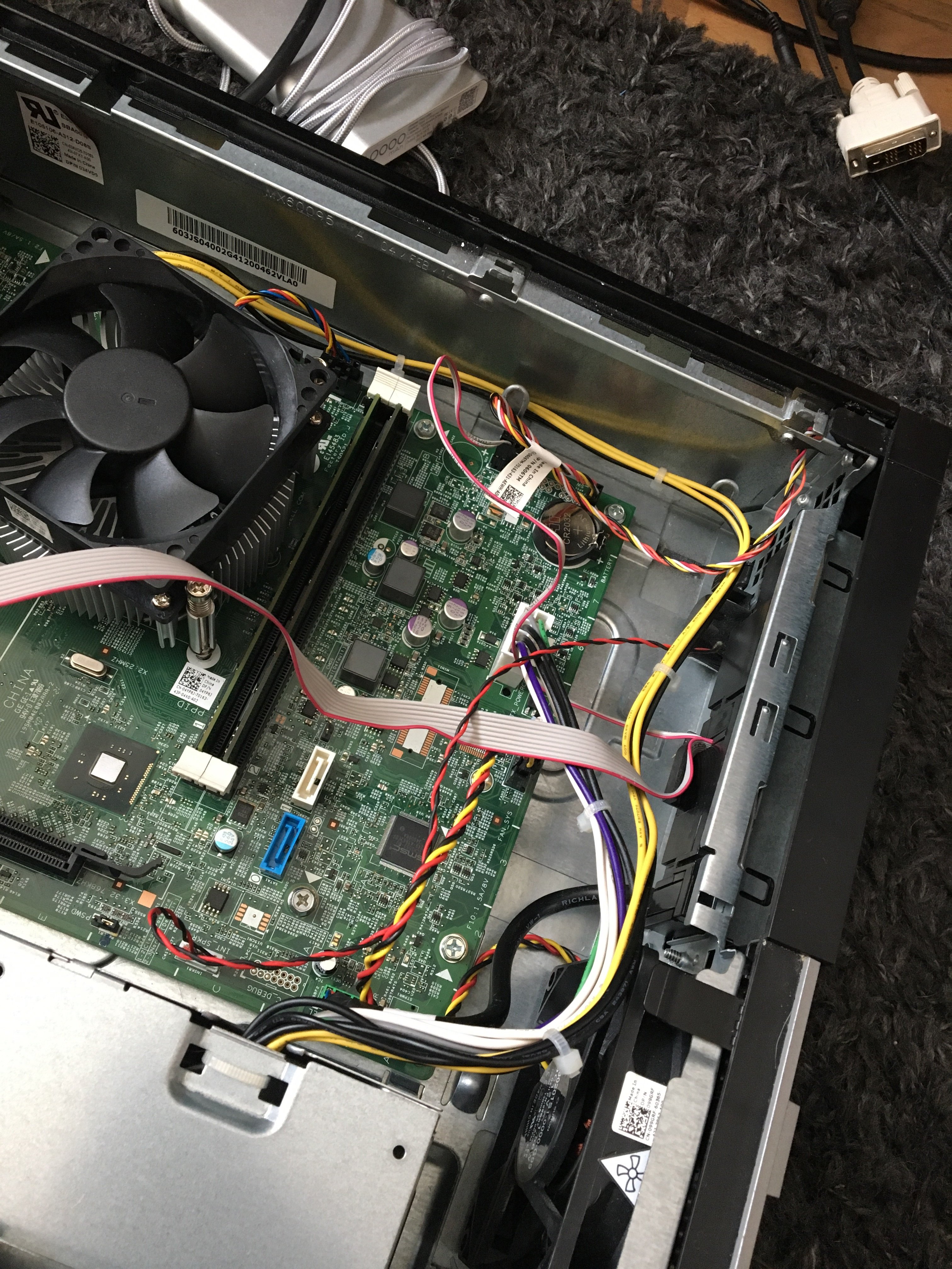

Ich bin technisch sehr interessiert, allerdings ist es mein erstes Mal, dass ich an einem PC rumschraube. Ich habe einen Dell optiplex 3020 und wollte die Sata nun wieder anschlueßen, allerdings finde ich das Stromkabel dafür nicht. In YouTube Videos wird immer behauptet, dass es vom Netzteil aus komme, da finde ich es aber nicht. Ich schätze ich stelle mich einfach nur furchtbar blöd an, weswegen mir das alles noch unangenehmer ist. Ich hoffe ihr könnt mir helfen. Ein Foto ist angehangen.

ein bild von netzteil mitsamt den anschlüssen wäre aufschlussreicher.
Wenn ich mich nicht täusche ist es unter der Festplatte. Schau genau.
788868
Dell hat sehr oft Sonderlösungen, was die Anschlüsse udgl. anbelangt. Gibt Adapter bzw. ansonsten nur umständlich die Möglichkeit, "normale" Hardware einzubinden, damit man nicht andernorts günstiger einkauft.
Prinzipiell gibt es kombinierte Daten+Stromstecker, hier scheint es aber nicht so zu sein. Funktioniert die HDD, sprich, ist das der Auslieferungszustand oder hast du die so eingebaut?
Aus diesem Grund wäre es sinnvoll gewesen, sich das abgezogene Kabel vorher zu merken... Dann braucht man sich auch nicht groß auskennen. Es muss jetzt ja auch noch irgendwo rumbaumeln, wenn es vorher da war.
Jop, da fehlt definitiv das Stromkabel.
Wenn das das originale SATA-Kabel war, wo war das angeschlossen und kannst du von dem "alten" Teil das Stromkabel nehmen?

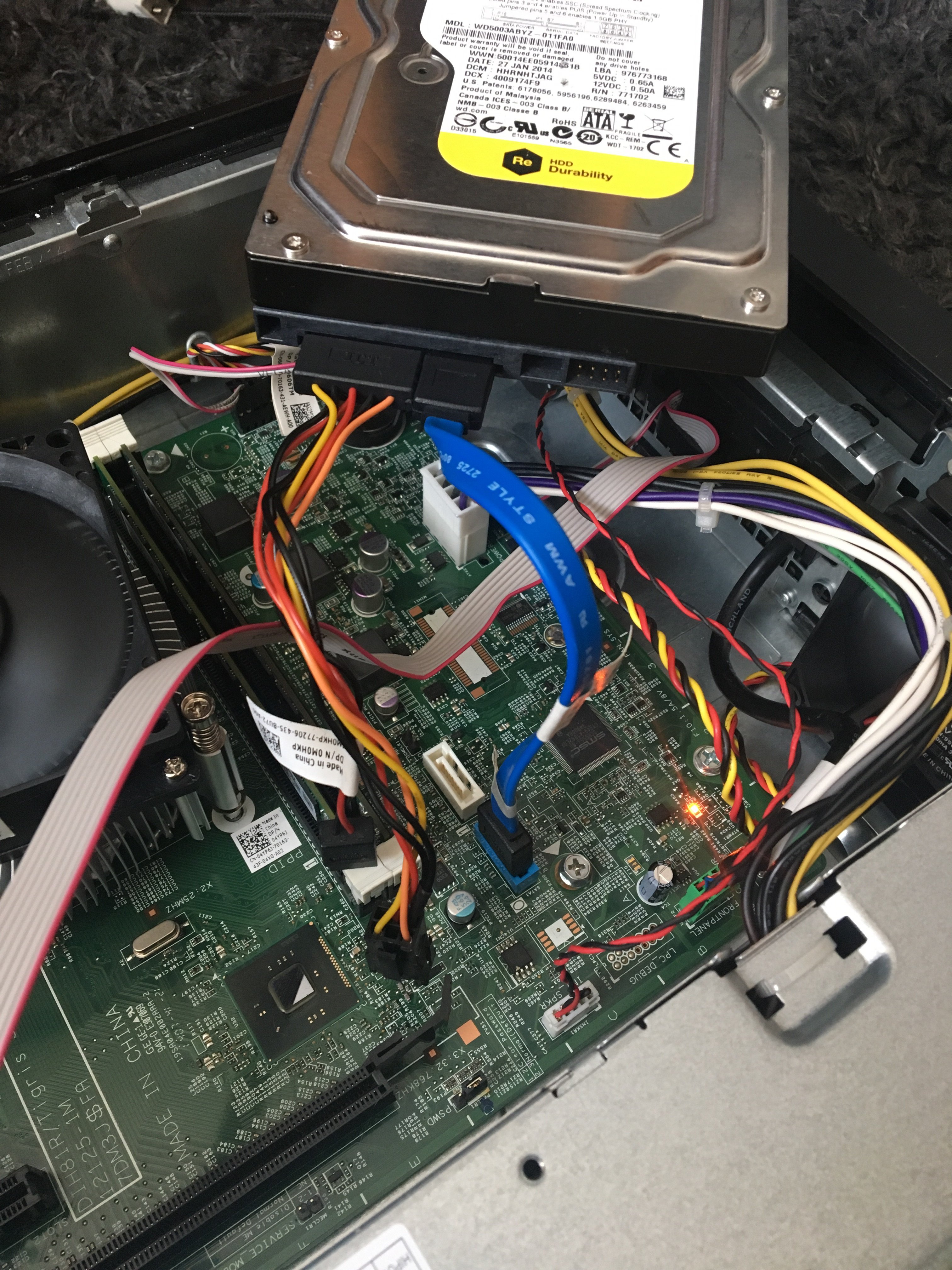

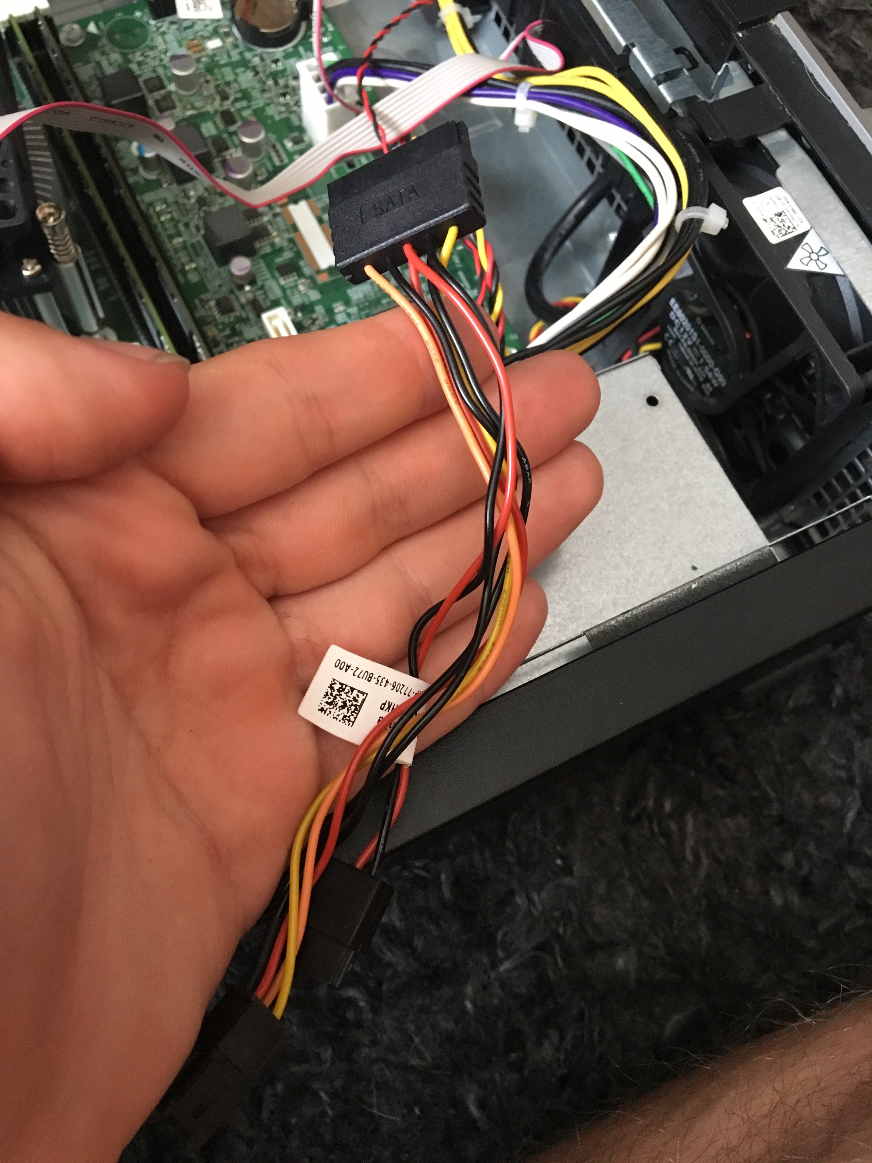

Wow, mit so einer Flut an Antworten hätte ich nicht mit gerechnet. Ich habe jetzt ein Stromkabel gefunden, wo muss das angeschlossen werden?

An der Festplatte, neben dem SATA-Datenkabel.
An die Festplatte schau genau wegen der eingerbung
An die Festplatte, neben dem blauen Datenkabel.
gar nicht ans Mainboard, das kommt vom netzteil...
Reaktionen: Aduasen und Makso
Das Dieses Stromkabel muss in der Regel NICHT ans Mainboard.
Es sollte an einem Ende im Netzteil fest drinstecken und am anderen Ende einen/zwei/drei Anschlüsse haben.

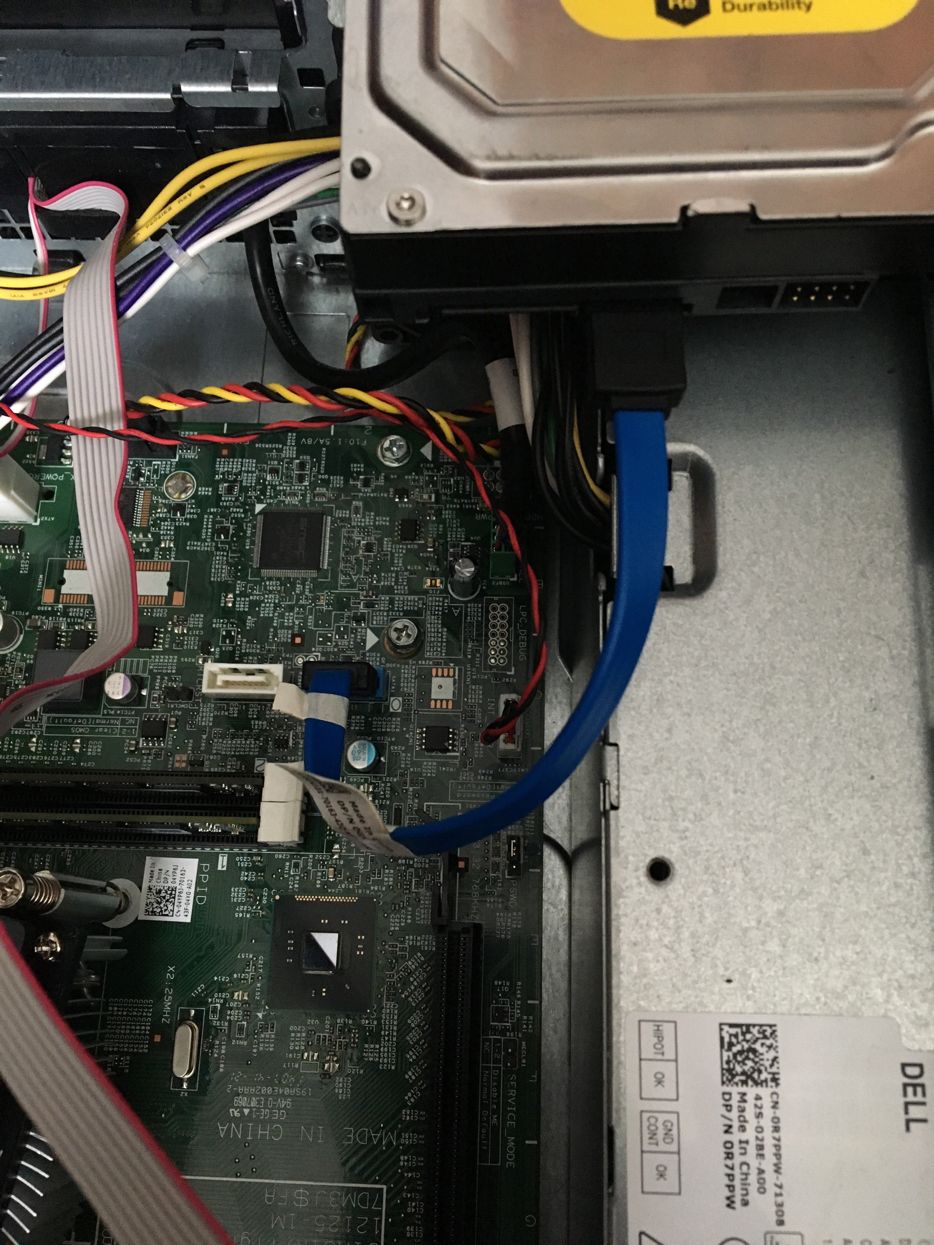

Hallo, ich habe beides jetzt an der Festplatte, Booten möchte der pc trotzdem nicht. Mein Problem ist es nicht, zu wissen wo es in der Festplatte reingeht, sondern wo das Kabel angeschlossen werden muss, damit die sata mit Strom versorgt wird
