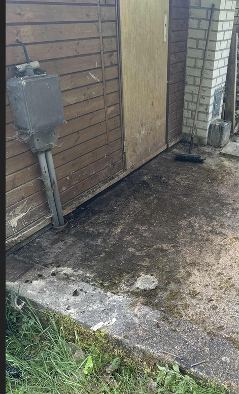

Hi, muss dieser Stromkasten immer außen angebracht sein? Ziel ist es, davor eine Wand zu setzen, bzw. einen zusätzlichen Raum an den Kanten entlang.

Was versorgt der Kasten? Ist da ein Zähler dran?
Der Anschlusskasten wird vermutlich dem VNB gehören, nach Rücksprache mit dem dem kann er der durch einen Elektrobetrieb mit Konzession versetzt oder nach innen verlegt werden.. Je nach dem wie alt die Anlage ist macht da aber unter Umständen ein Fass auf, da man dann alles auf den neusten Stand der Technik heben muss.

Er liegt sehr wahrscheinlich und offenkundig eine Nutzungsänderung vor. Diese ist in jedem Bundesland genehmigungspflichtig und eine Baugenehmigung zwingend.
Dort nachfragen zu dem dieser Übergabepunkt gehört. Vielleicht darfst Du ja dann was davor bauen, wenn der Zugang dazu durch eine Revisionsöffnung gewährleistet wird.

Vermutlich nicht, in der Theorie ist ein gewisser Raum freizuhalten aus Brandschutzgründen. Entscheiden kann das nur der Netzmeister. Ich habe in ähnlichen Sachen sowas immer verweigert.

Wir wissen ja nicht was in dem Kasten drin ist. Sollte da kein Zähler drin sein, kann der TE in den nächsten Baumarkt gehen und sich alles Werkzeug und Material besorgen und den Kasten versetzen. Wird keinen Menschen tangieren.

Das wird der HAK sein. Der gehört dem EVU. Mal sehen ob das jemanden tangiert…
