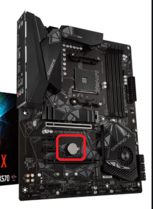

Bei deinem Verhalten kann es dann doch, wie auch @Cardhu meint, die Biosbatterie sein.
Die speichert ja die ganzen Bios Einstellungen.
Wenn du zb. den PC nur am Wochenende einschaltest, müsste ja die Batterie die ganze Woche aktiv sein, sprich sie wäre schneller leer.
@Cardhu Meinst du das?

@Ponderosa Müsste ich dann ein neues Mainboard kaufen?
@Ponderosa So, hab mir jetzt diese Batterie bestellt. Sie kommt morgen an, ich hoffe wirklich, dass sich das Problem dann löst.
