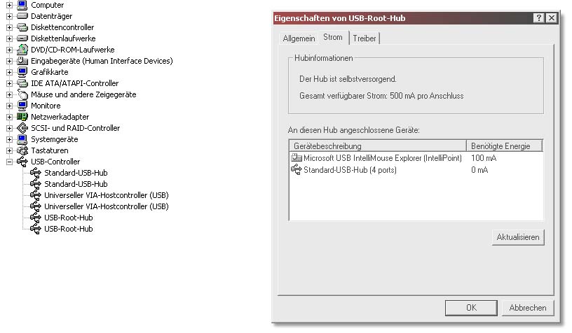

die meldung sagt nur, dass ein usb-gerät mehr strom zieht als es darf. den strombedarf aller usb-geräte kannst du nachgucken unter:
systemsteuerung / system / geräte-manager / usb-controller / (standard)-usb-hub / strom
bei mir darf ein gerät maximal 500ma ziehen.
Aber wieso zeigt der Adapter dann am hinteren USB Anschluss keine überspannung an?
ist denn dort ein gerät eingetragen, der stromverbraucher muss dann in der liste auftauchen. mach mal einen screenshot mit den verbrauchern beider hubs mit angeschloßenen geräten.

das sind noch mehr informationen zu finden.
eigenschaften von usb-root-hub / strom und davon bitte nochmal screenshots machen.
einer von den dreien ist der normale bordanschluß und einer ist der nachträglich angeschloßene, das kannst du nur an den angeschloßenen geräten erkennen.

devil55 schrieb:
So, war gestern schon zu müde :D
Also, hier hab ich den Screenshot gemacht:
http://img48.exs.cx/img48/1148/USBRoot.jpg
Ist zum Zeitpunkt des Screenshots nur die Maus am USB-Port angeschlossen?
Ist diese an dem Front-USB-Anschluss angeschlossen und wird die Fehlermeldung angezeigt?
In diesem Fall dürfte es sich dann wohl eindeutig um einen Hardware-Defekt handeln, da diese ja erkannt wird und auch die Stromaufnahme angezeigt wird und es sich somit eigentlich nicht um einen Anschlussfehler oder Kabelbruch handeln kann.
MfG mh1001

der tip mit der treiberneuinstallation ist sehr gut.
auf den screenshots sieht alles in ordnung aus, wenn der fehler wieder angezeigt wird guck nochmal in den reiter strom.

Der Adapter wurde am gleichen Hub angezeigt wie die Maus, d.h. es wären 550mA am Hub,obwohl er nur 500mA zur verfügung stellen kann.
Jetzt habe ich die Maus mit dem Drucker getauscht, und siehe da, die Maus ist am dritten Hub angezeigt, der Adapter am ersten. Das heisst die Maus funktioniert jetzt, auch wenn der Adapter angesteckt ist.

Hier die dazugehörigen Screens:
klar, wenn der bt-adapter schon 500ma von maximalen 500ma braucht ist die fehlermeldung doch verständlich. sobald ein weiteres gerät an dem gleichen hub angeschloßen wird reicht die spannung nicht mehr.
die einzige lösung ist den bt-apapter alleine an einen usb-hub zu hängen. wenn du keine usb-anschlüße mehr frei hast kannst du dir zb einen aktiven usb-hub kaufen. kostet ~40€.
