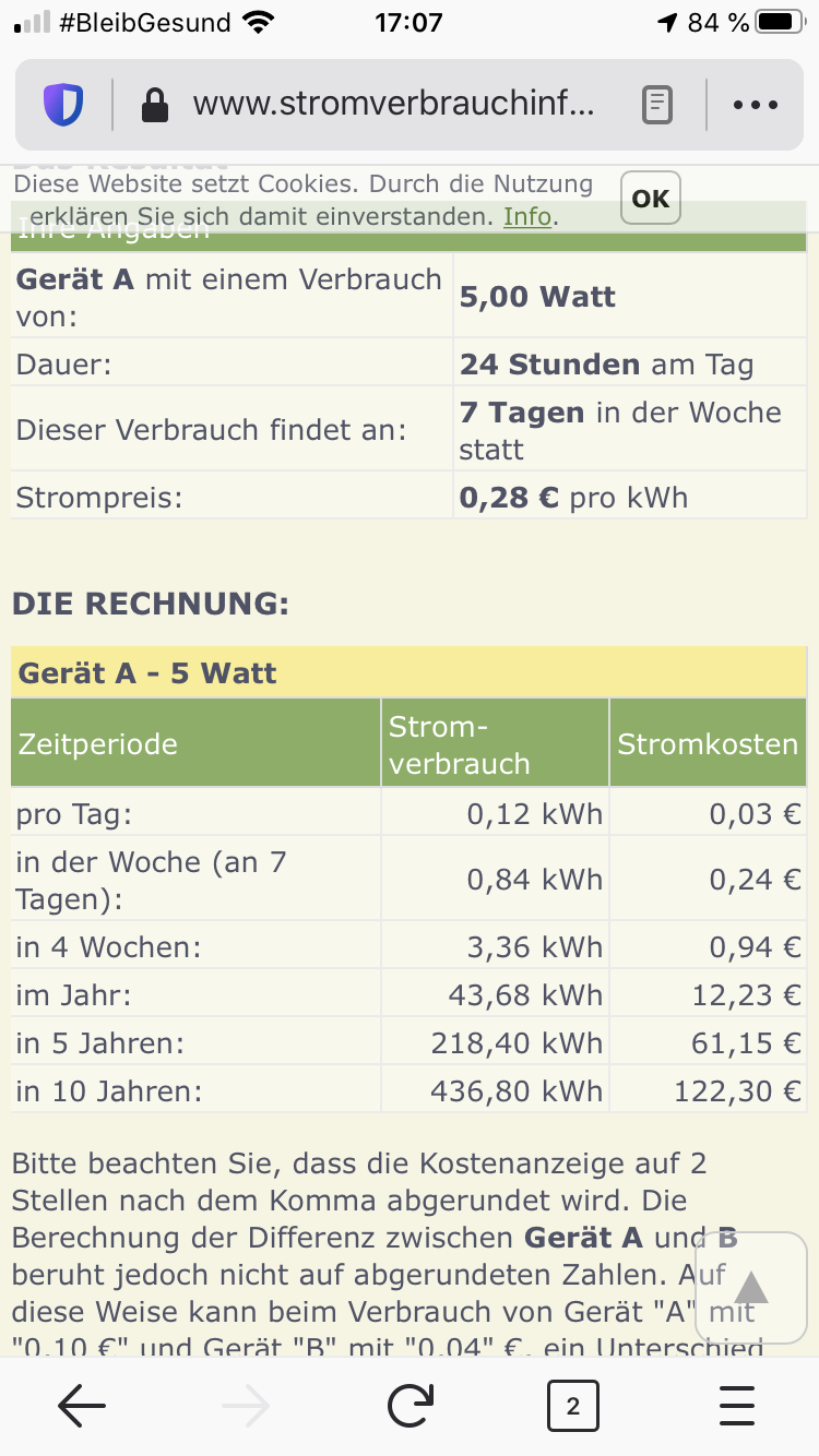

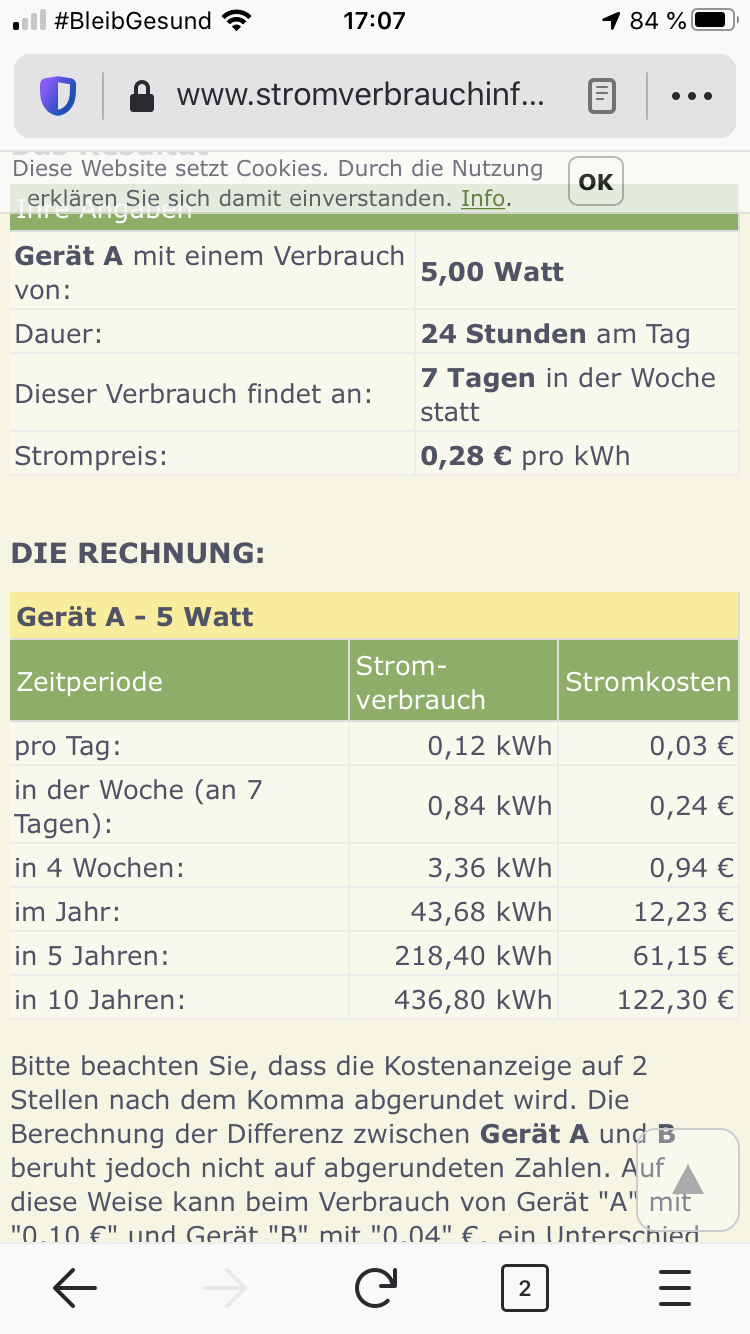

Ich finde auch dass, wenn fast 50% des gesamten Idle-Verbrauchs aufs Netzwerk fallen, brutal hoch. Man muss dazu rechnen, dass die Gegenseite mindestens das Gleiche braucht. Ergo für 2xNetzwerk-Port rund 5 Watt. Das sind mal kurz über 10 Euro pro Jahr Stromkosten. Wenn du mehrere Geräte davon hast summiert sich das ordentlich
