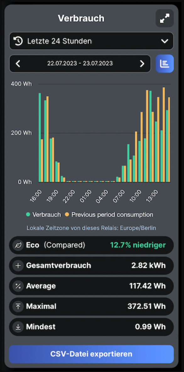

Kann der Shelly doch? Siehe hier irgendein Bild von Google:
Reaktionen: DeadEternity
