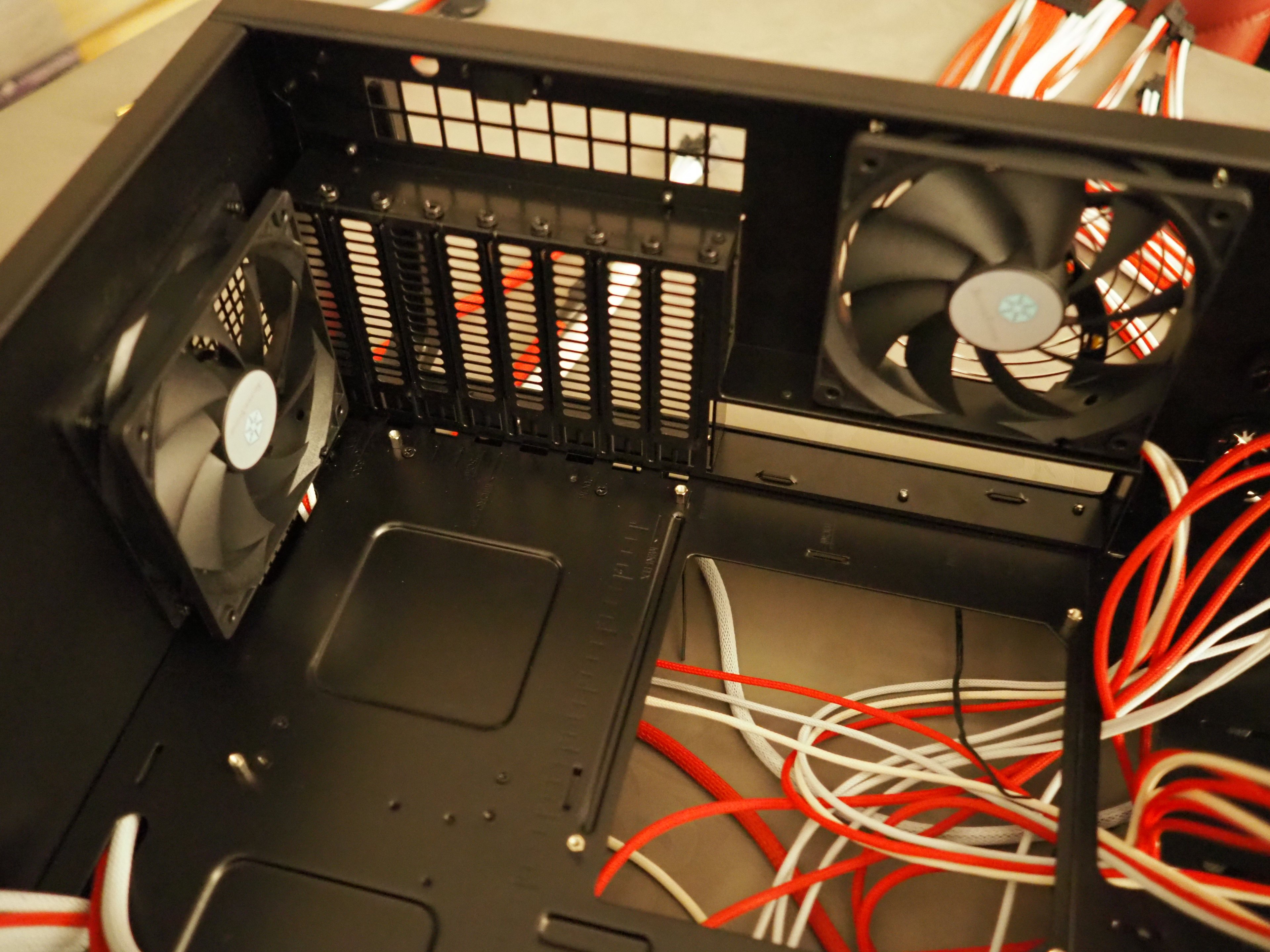

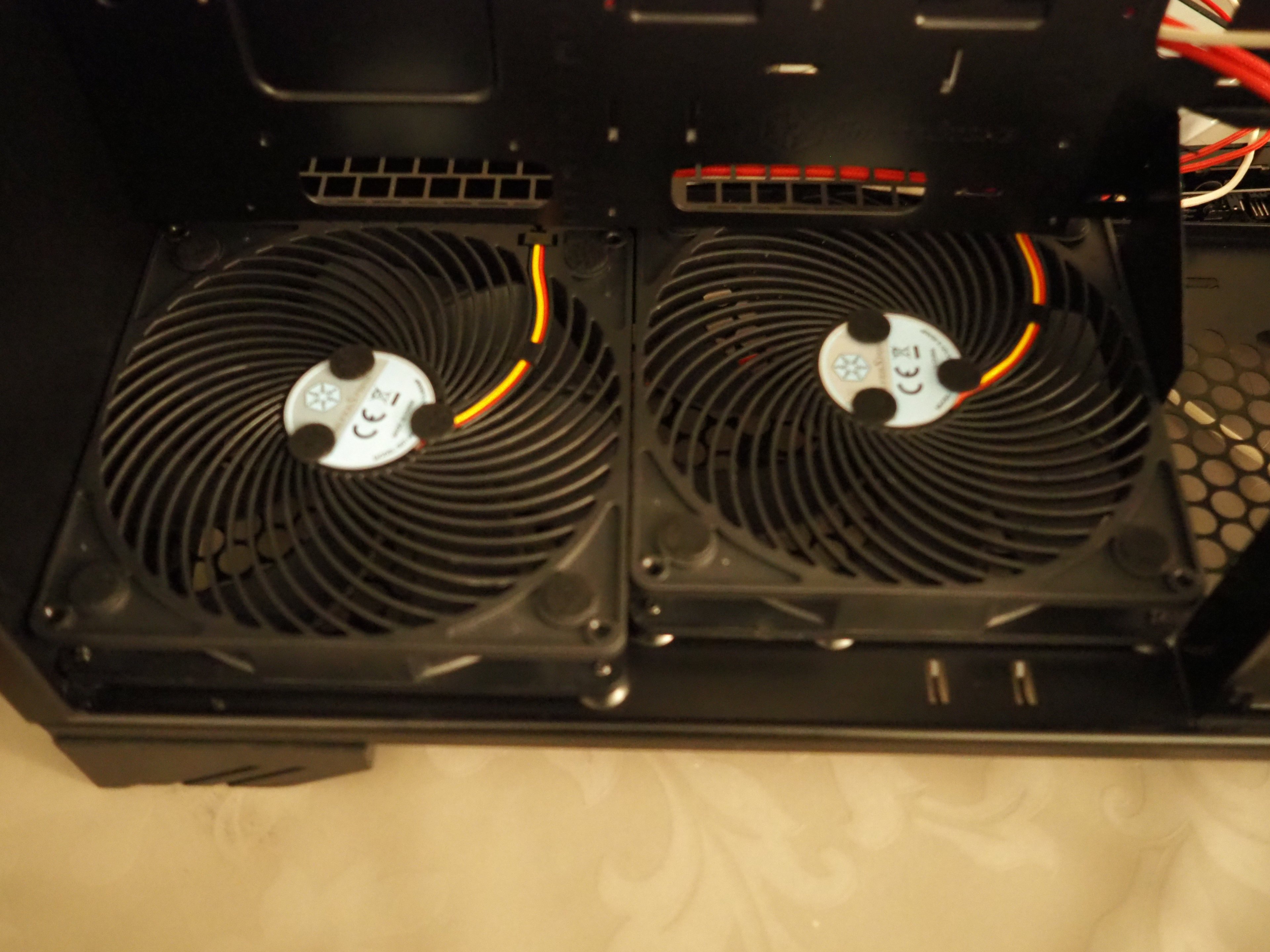

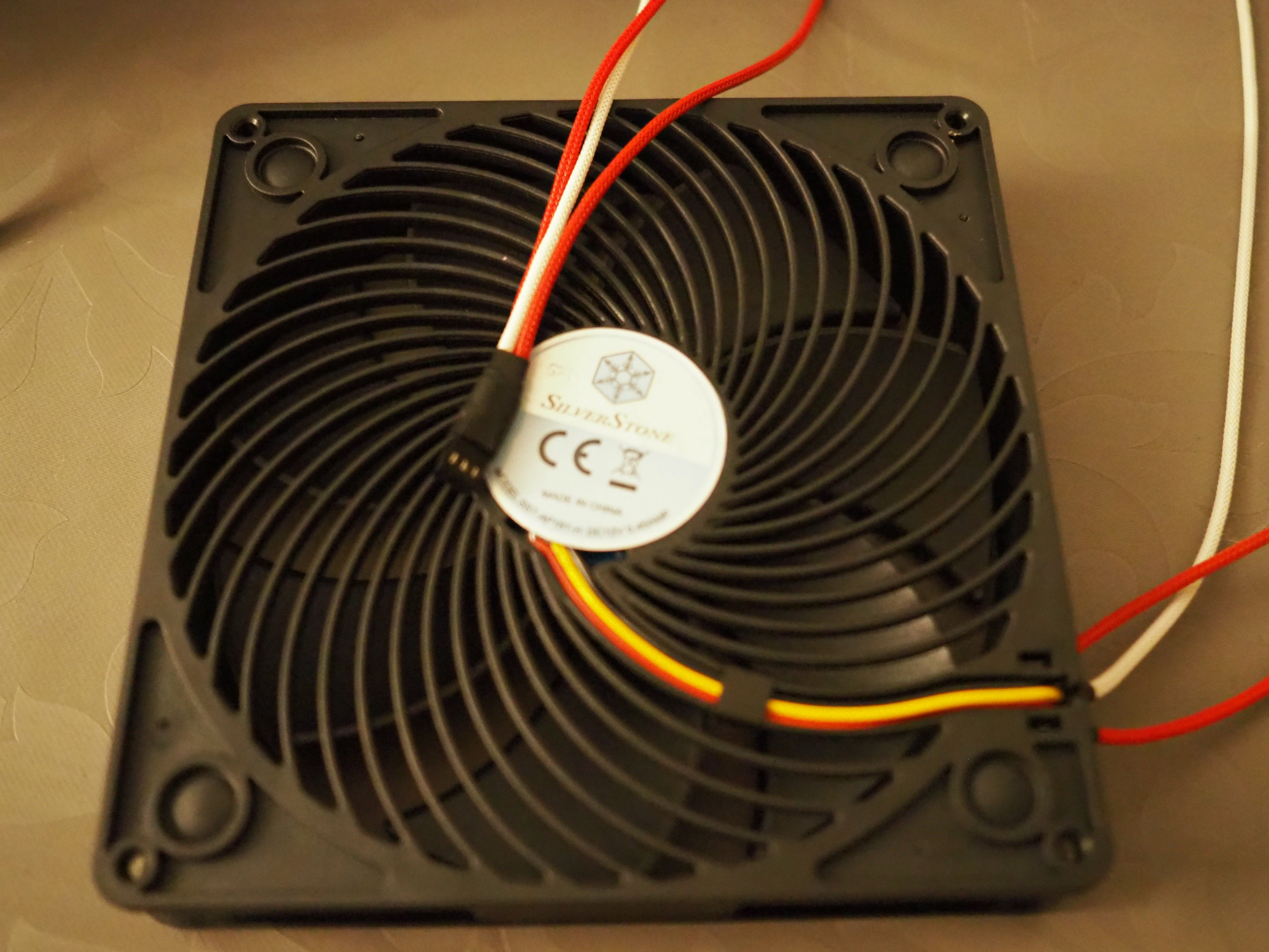

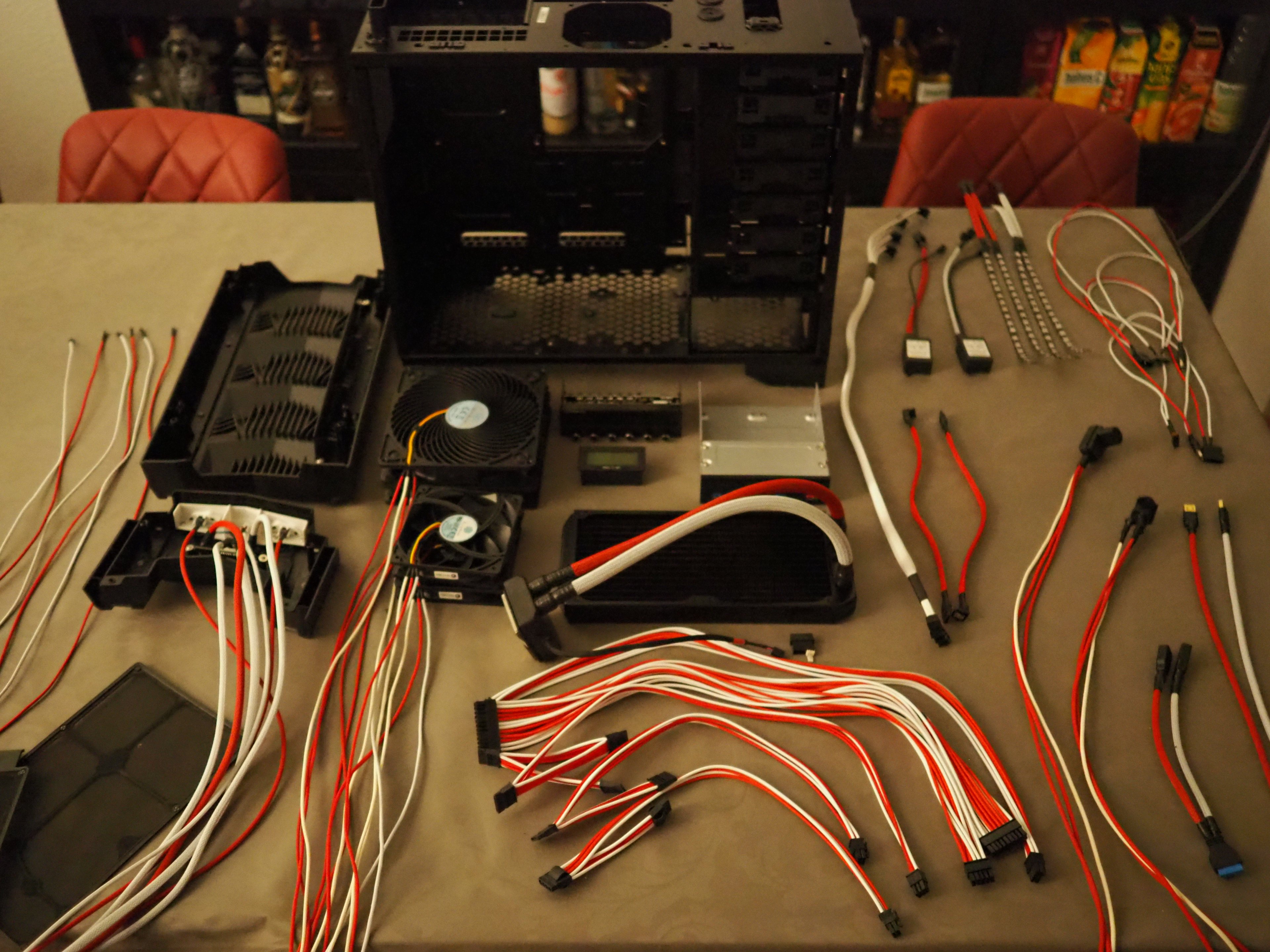

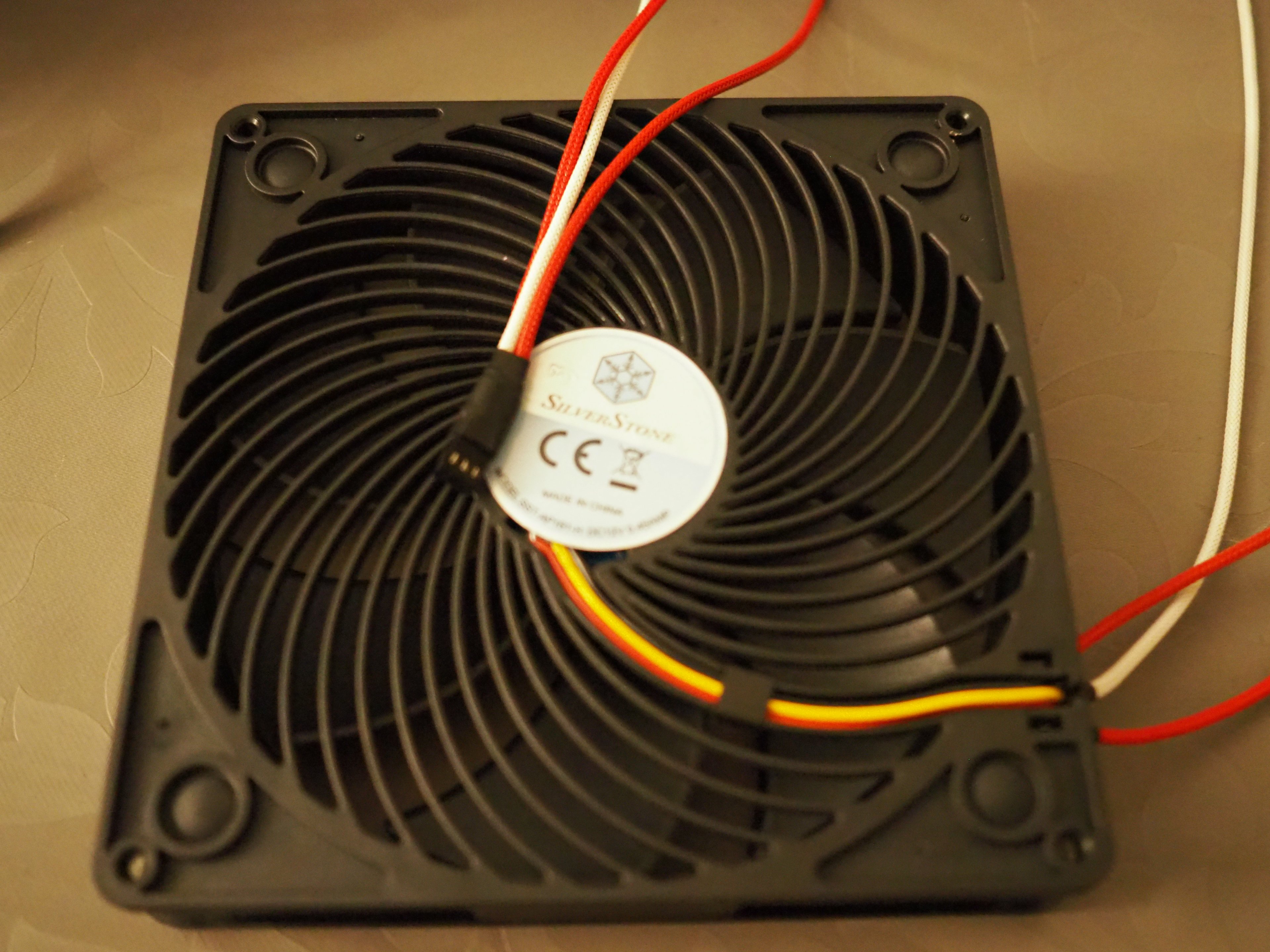

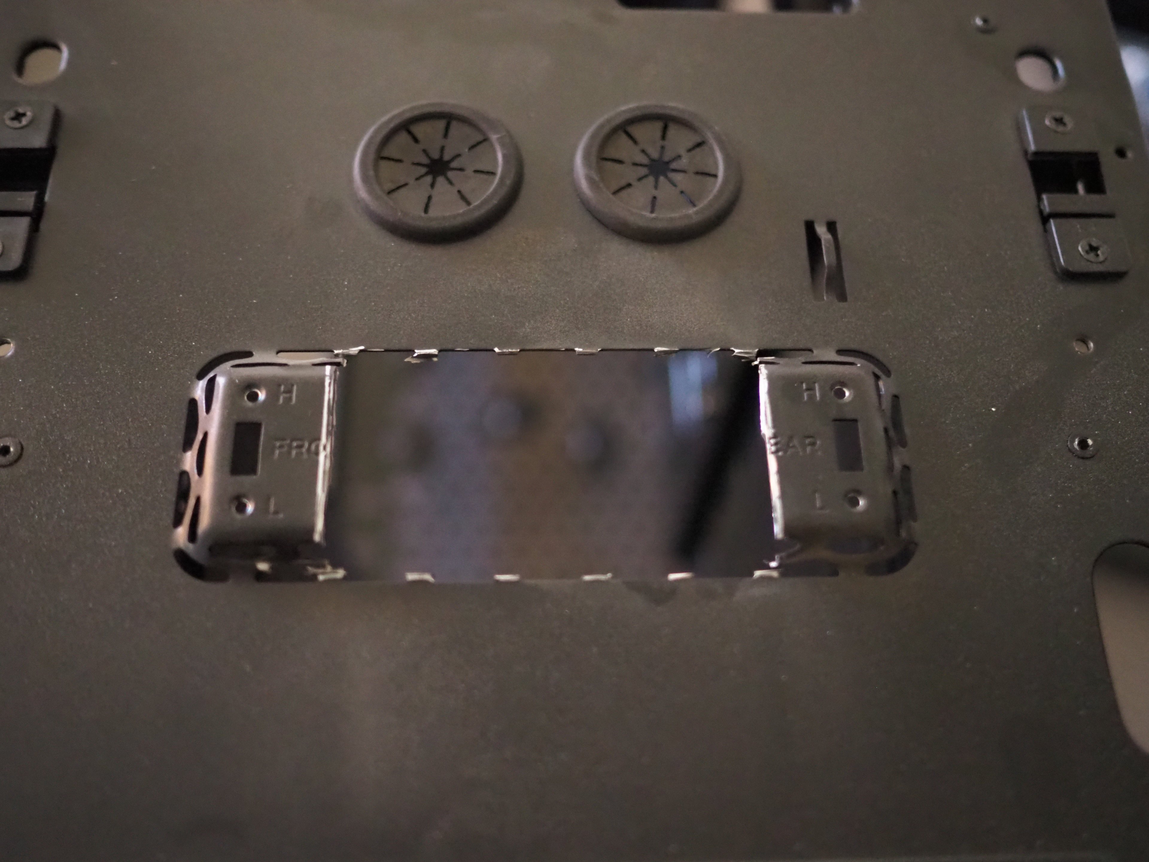

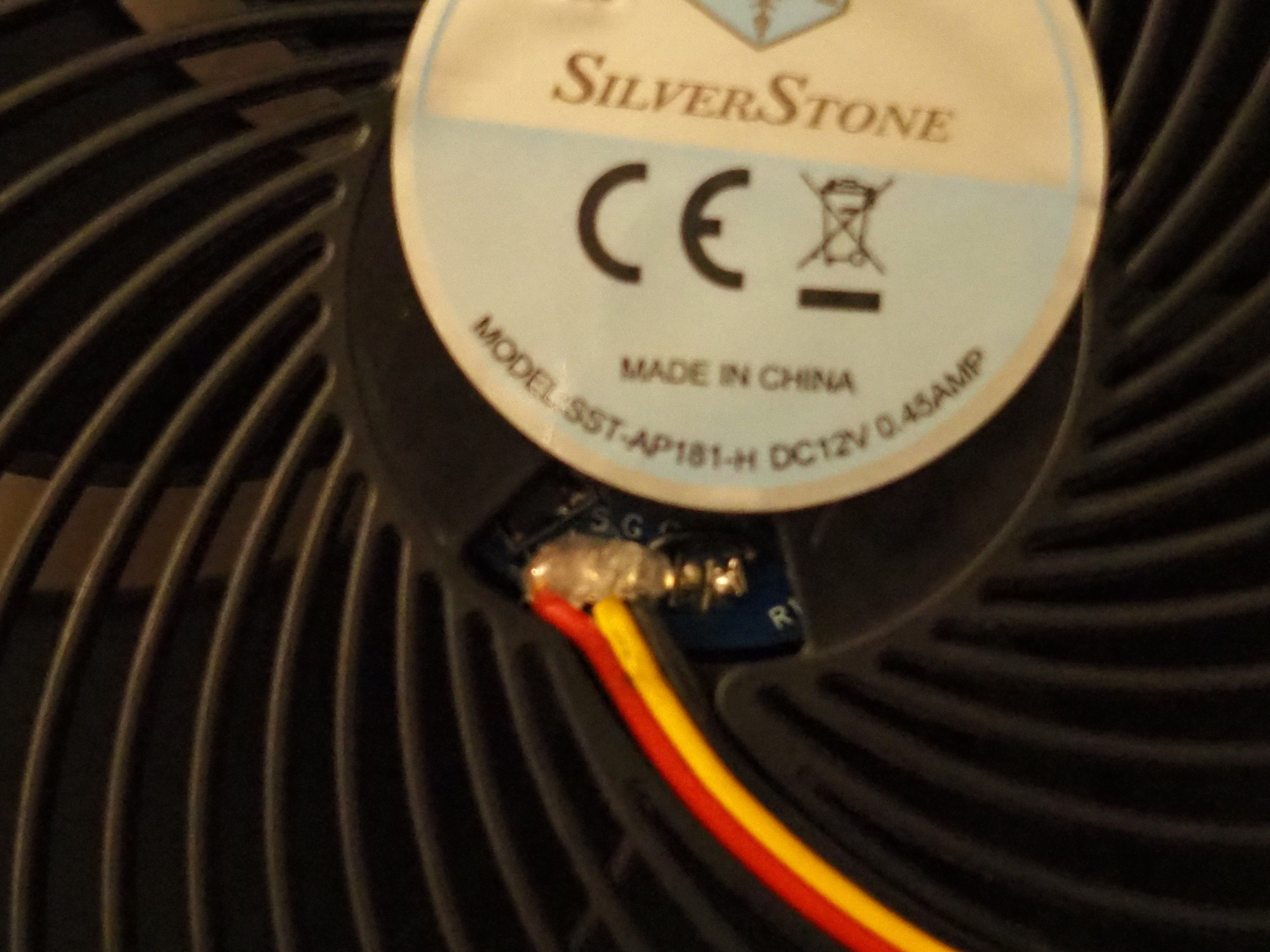

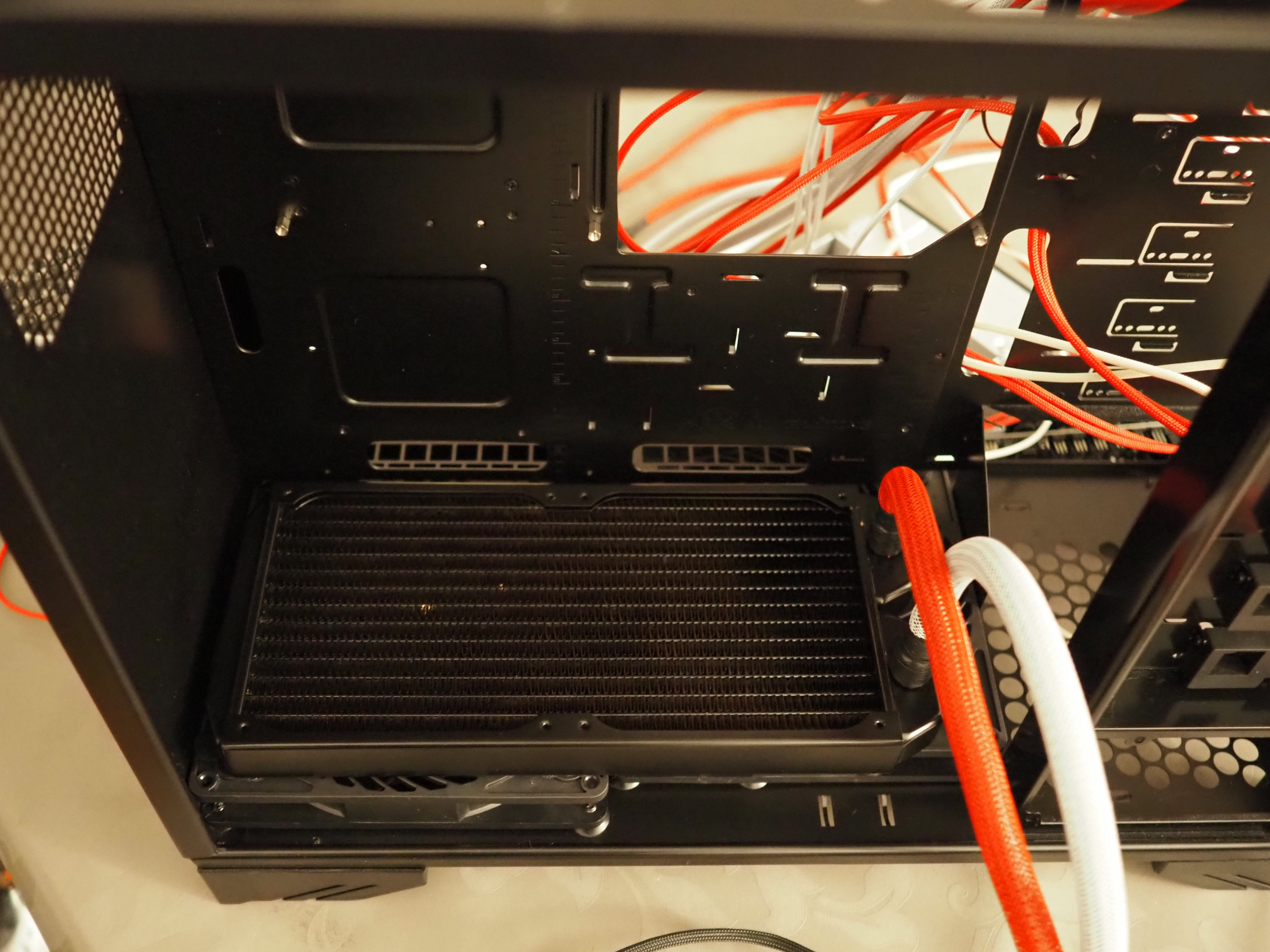

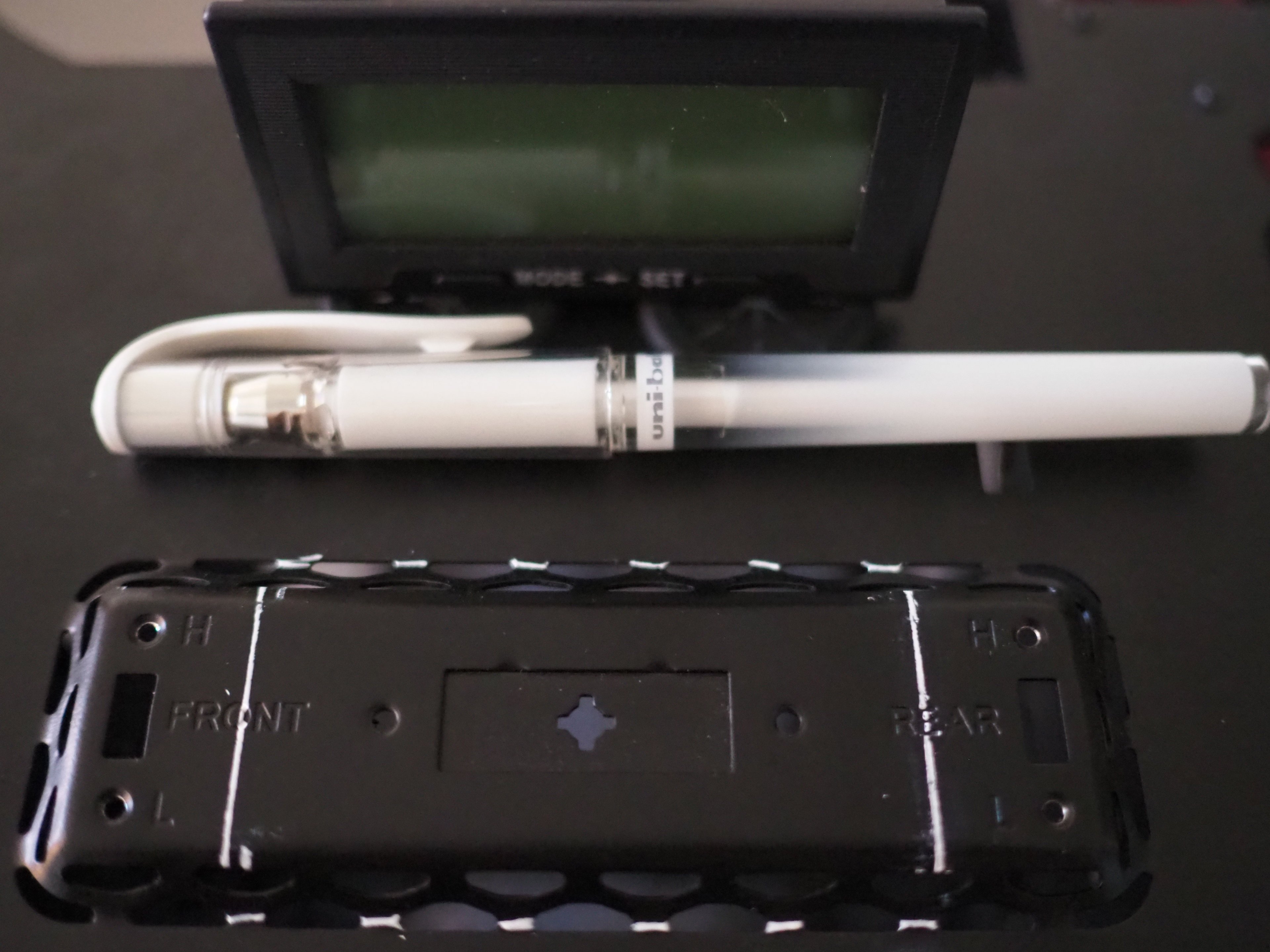

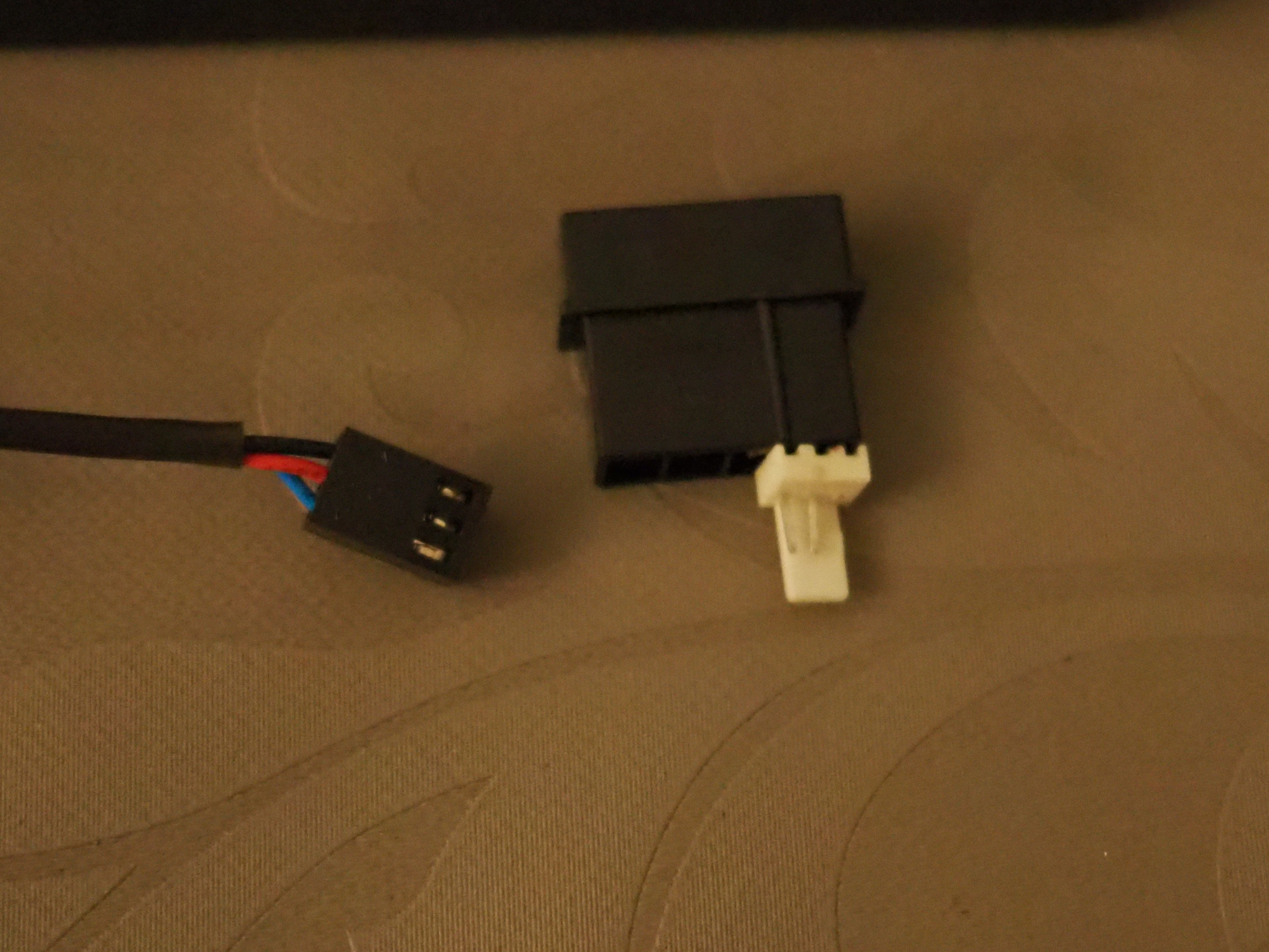

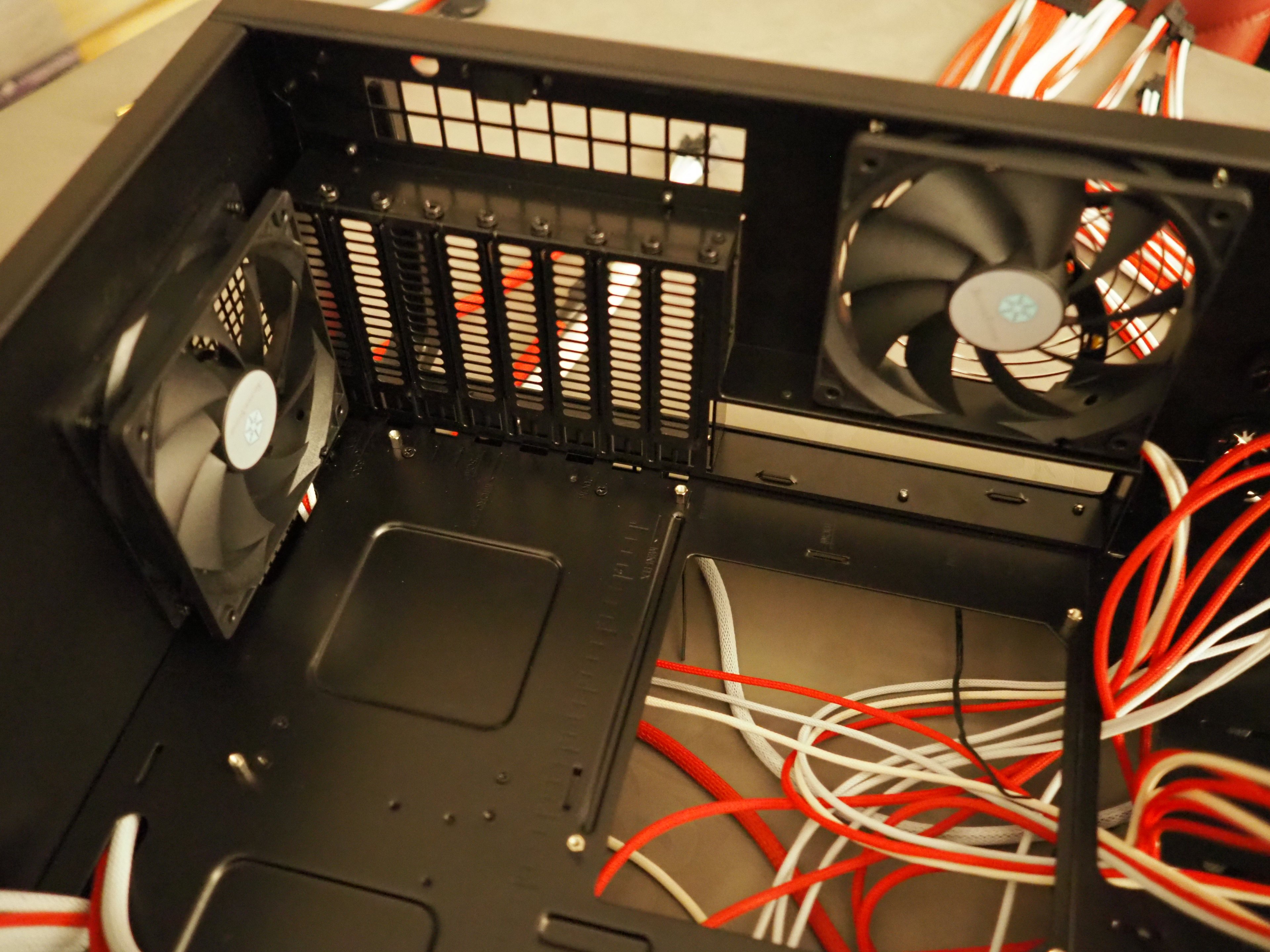

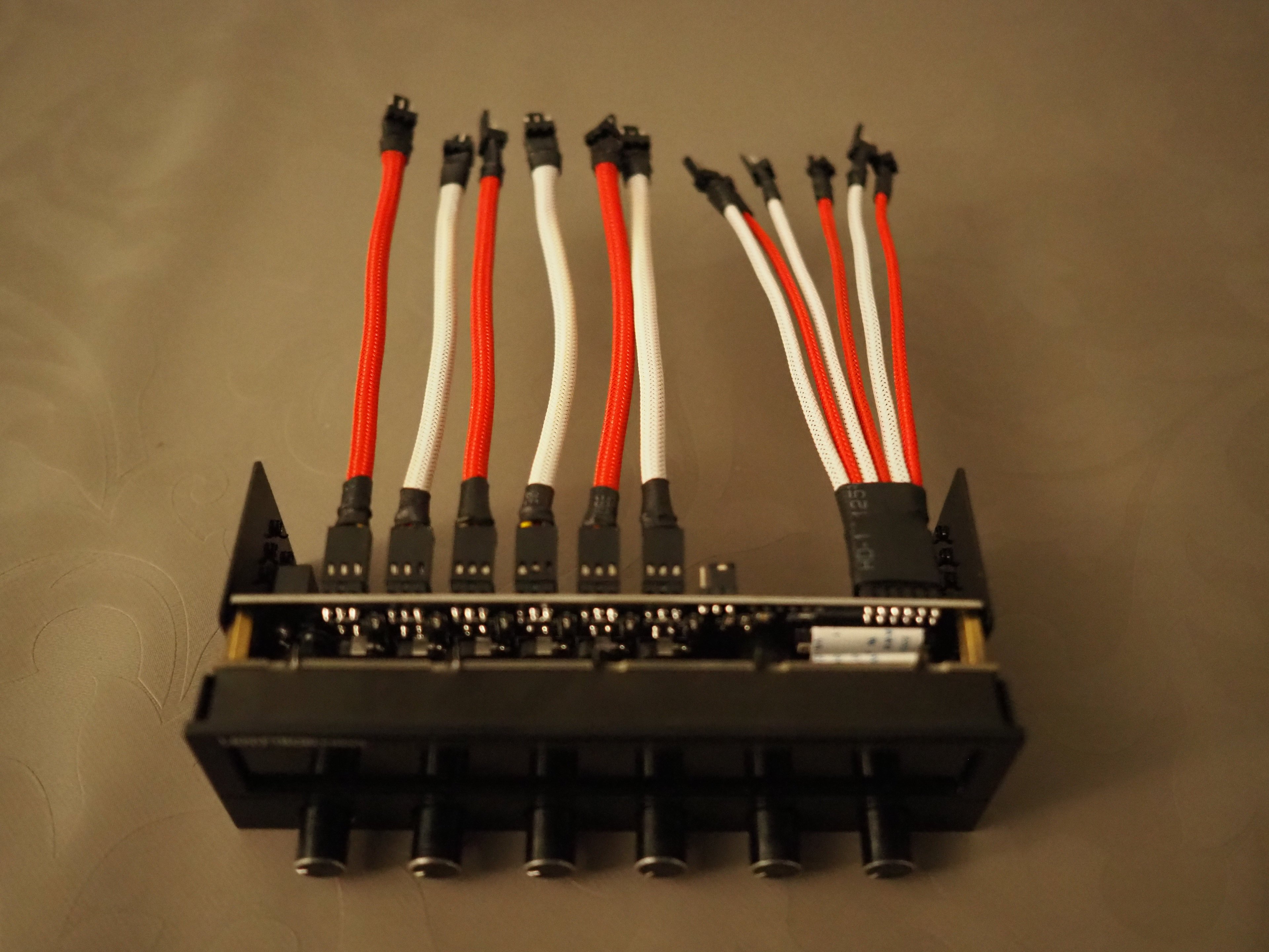

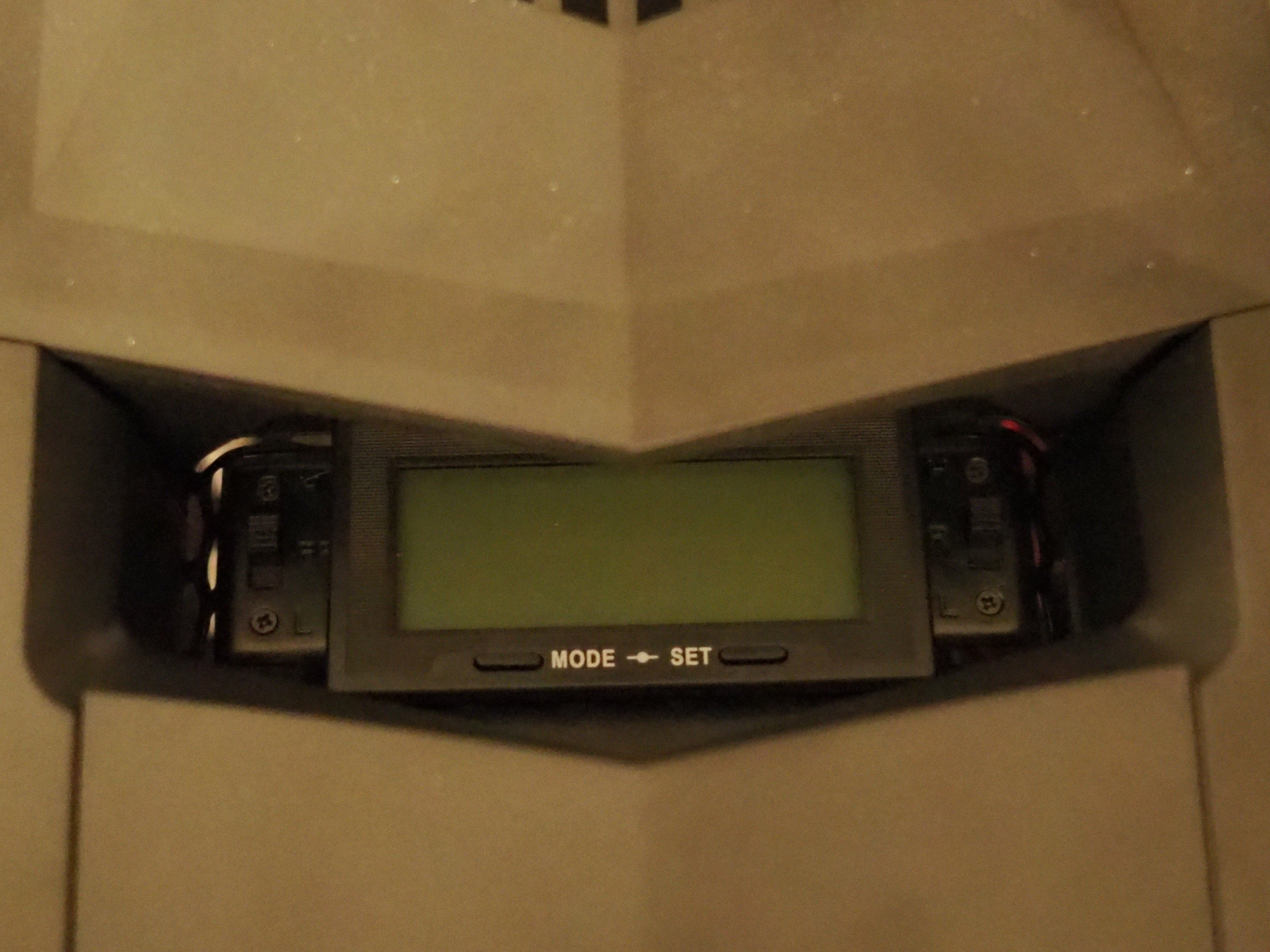

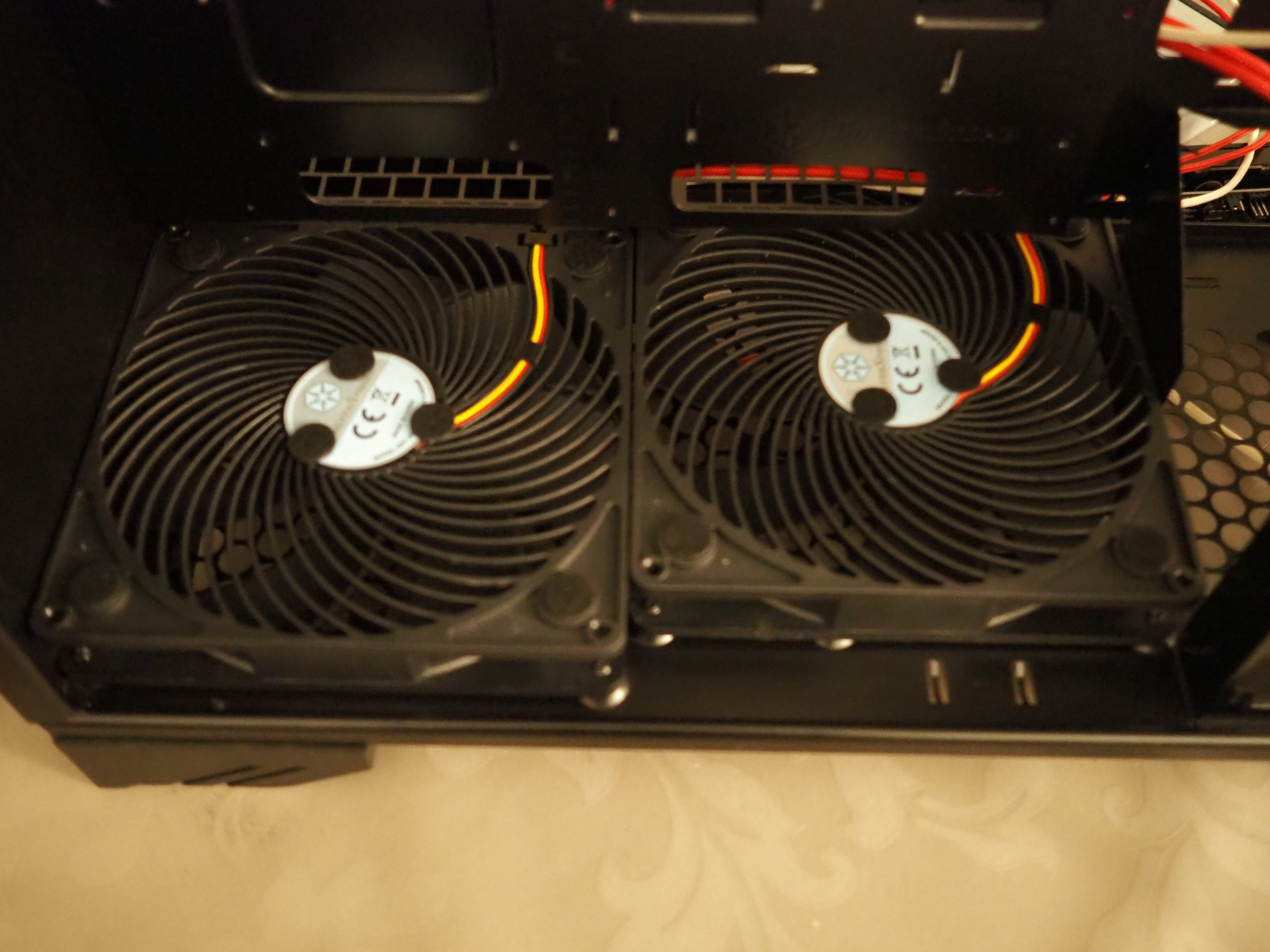

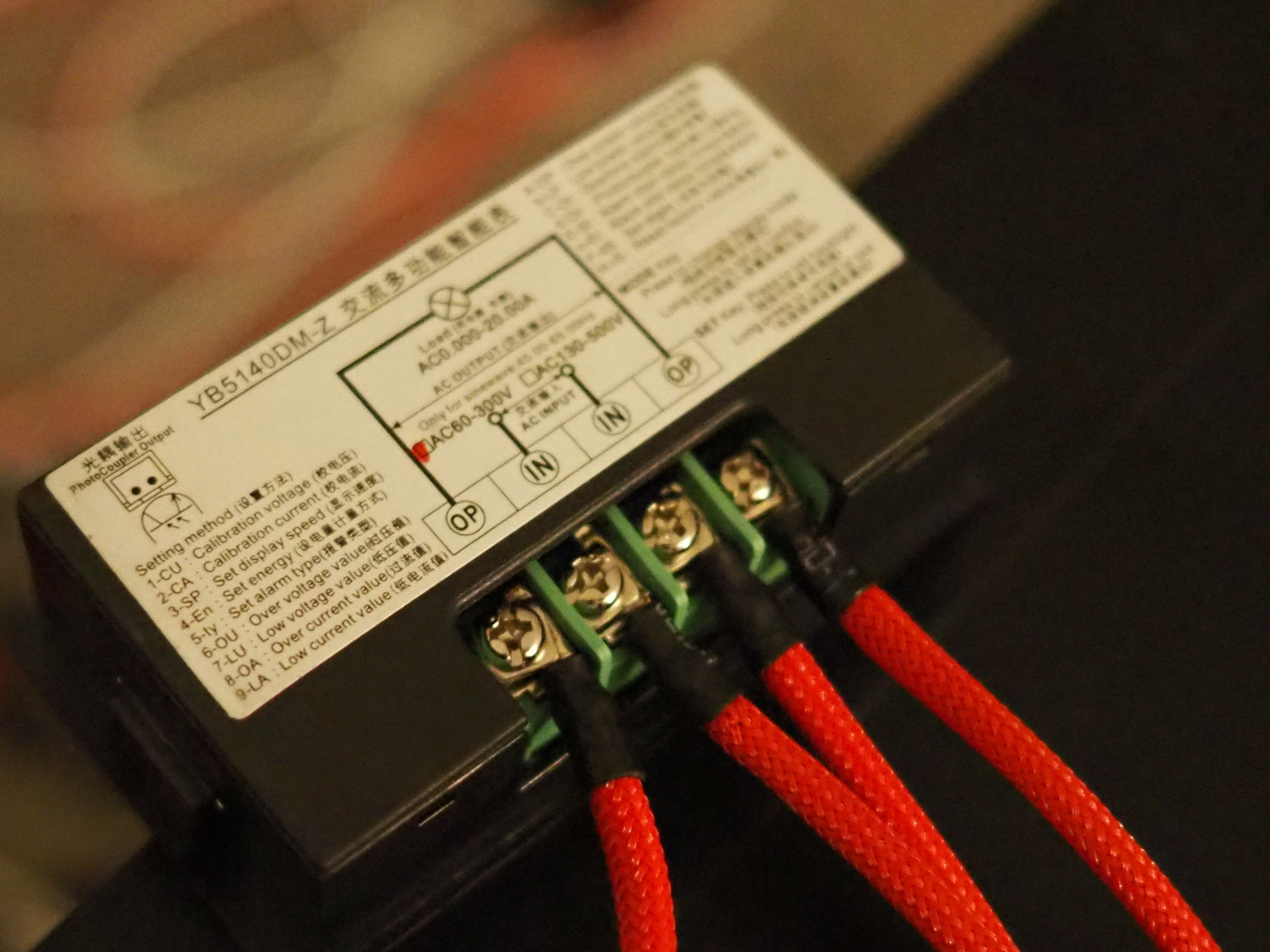

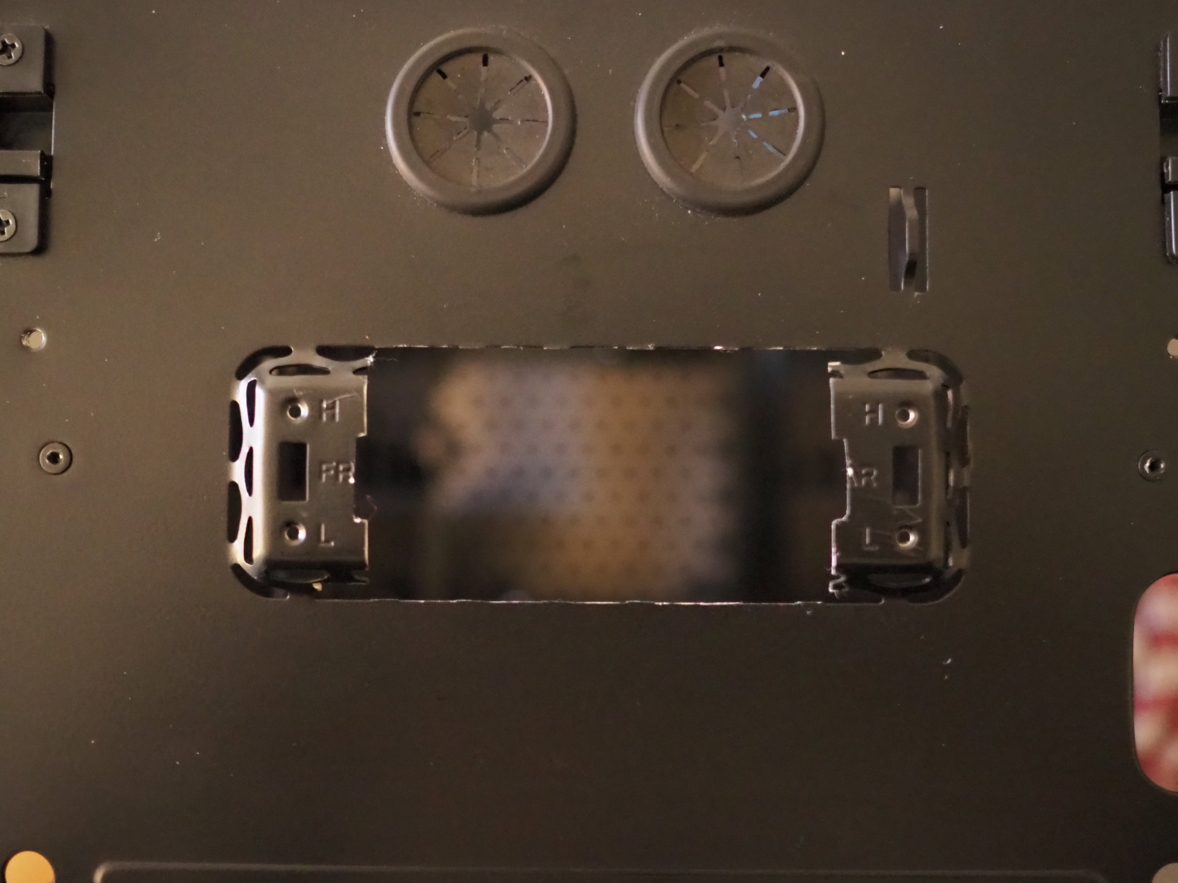

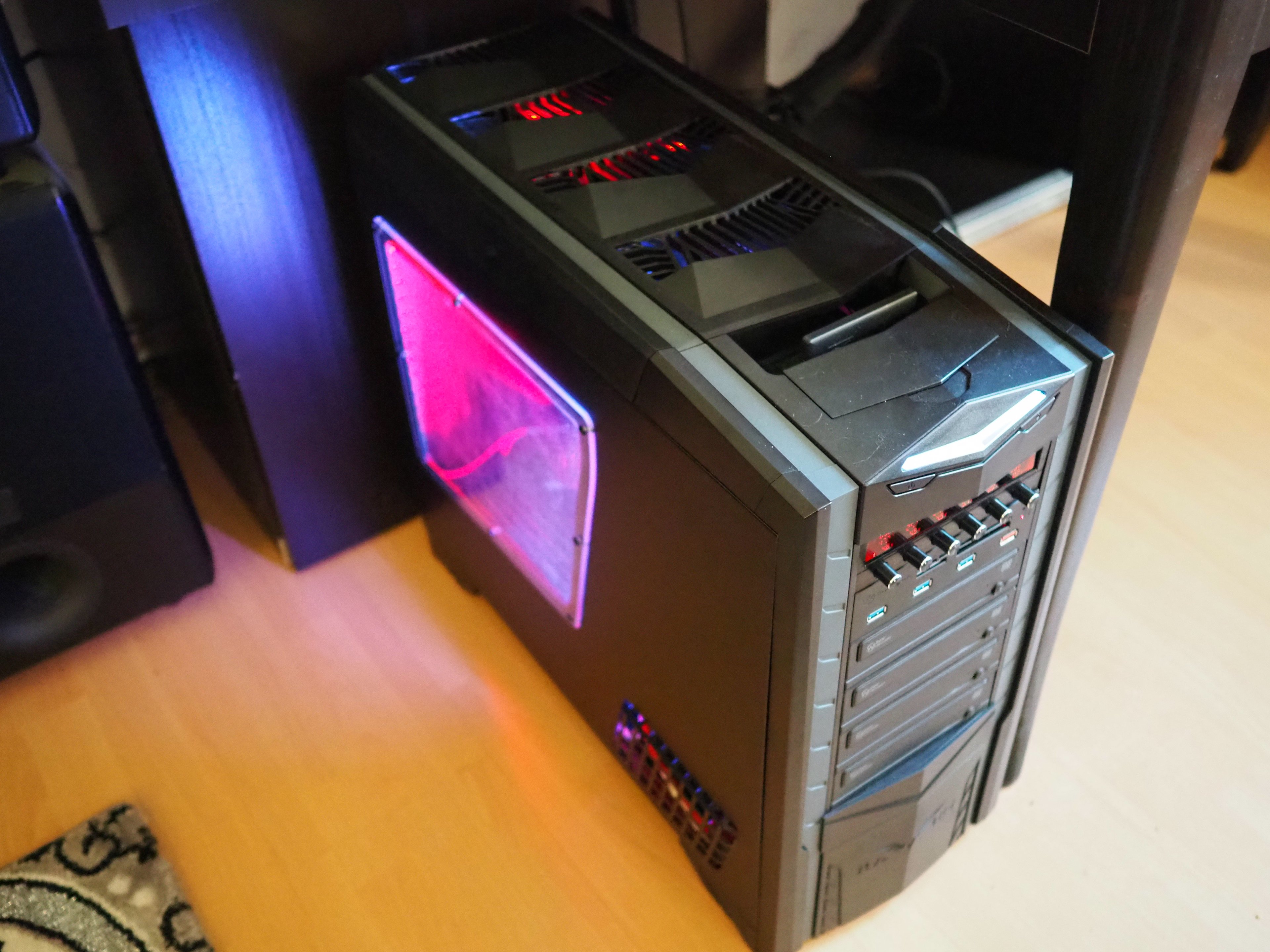

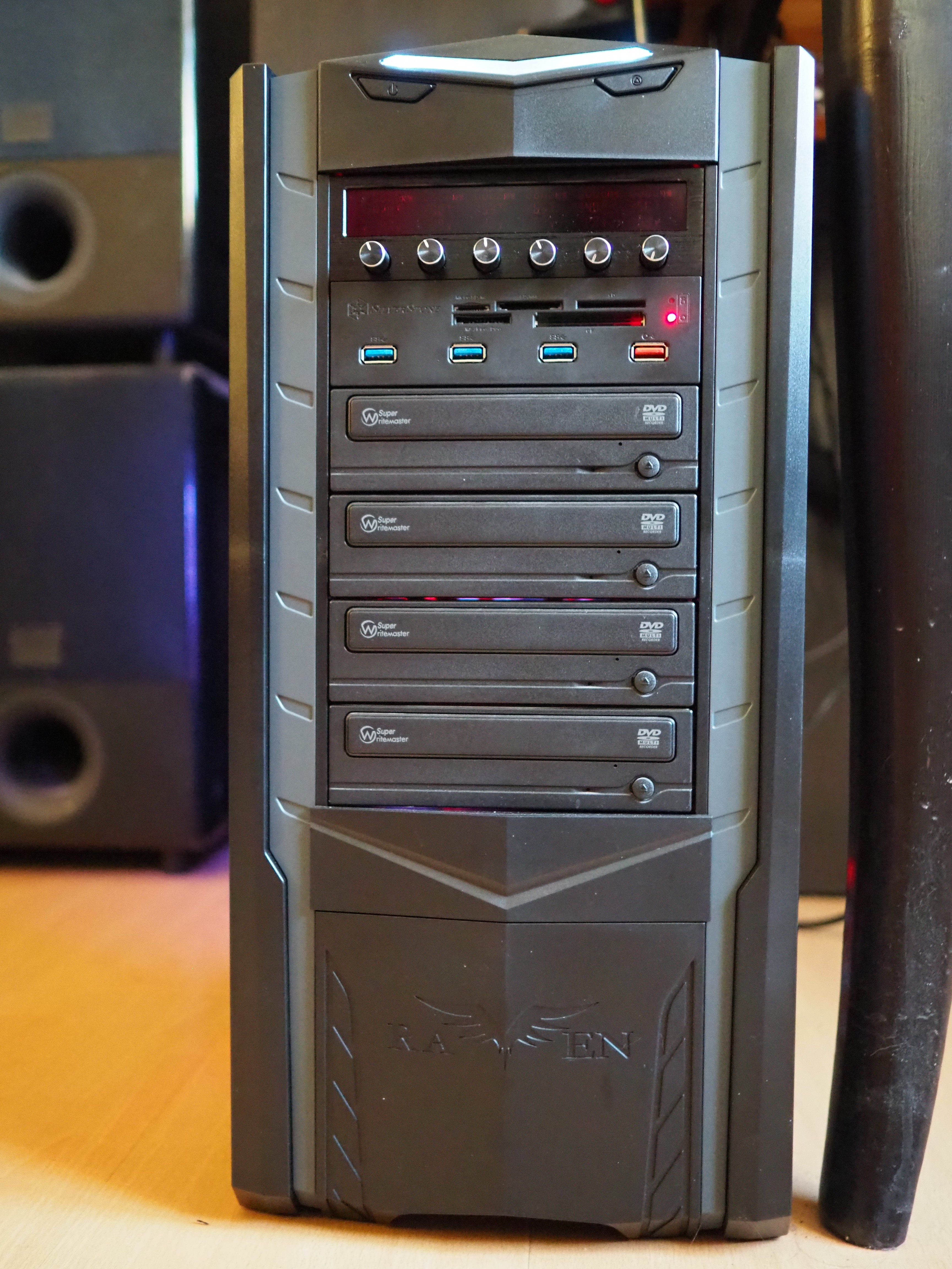

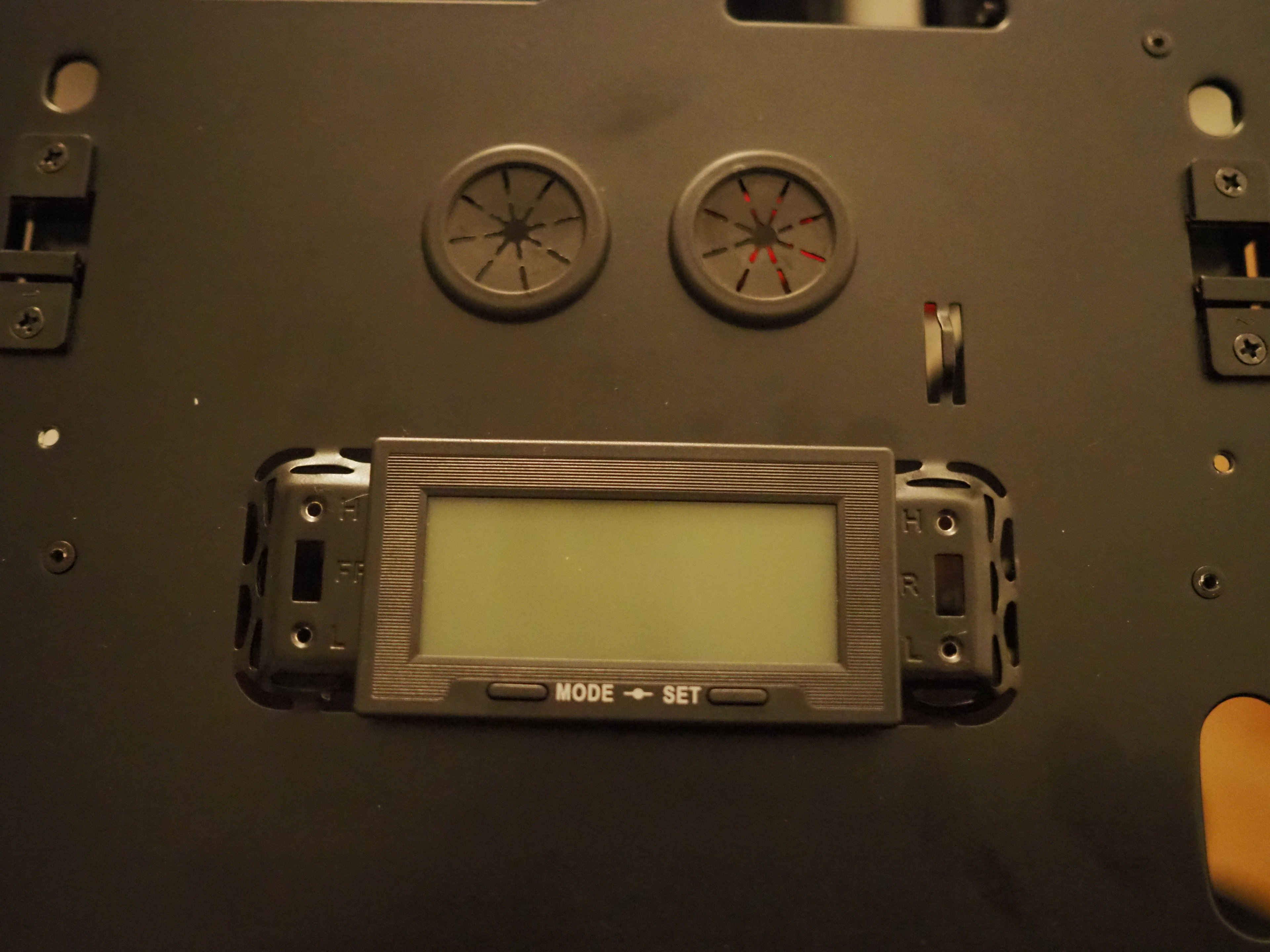

So, und was habe ich nun alles gemacht? In erster Linie ging es ja nur darum, das Innenleben von Gehäuse A in Gehäuse B um zu siedeln. Und genau das habe ich auch gemacht. Das plus ein paar kleine Anpassungen / Modifikationen.

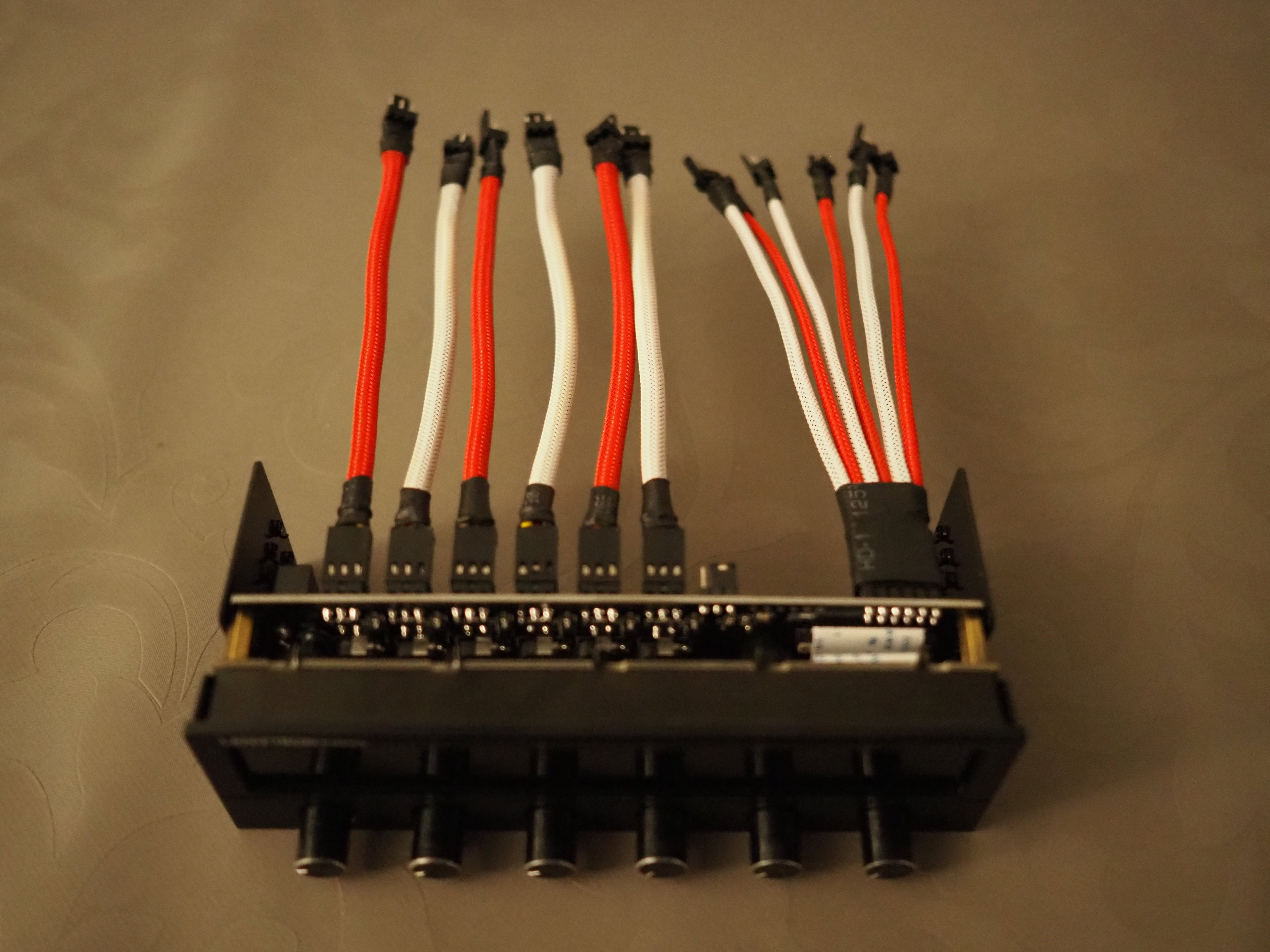

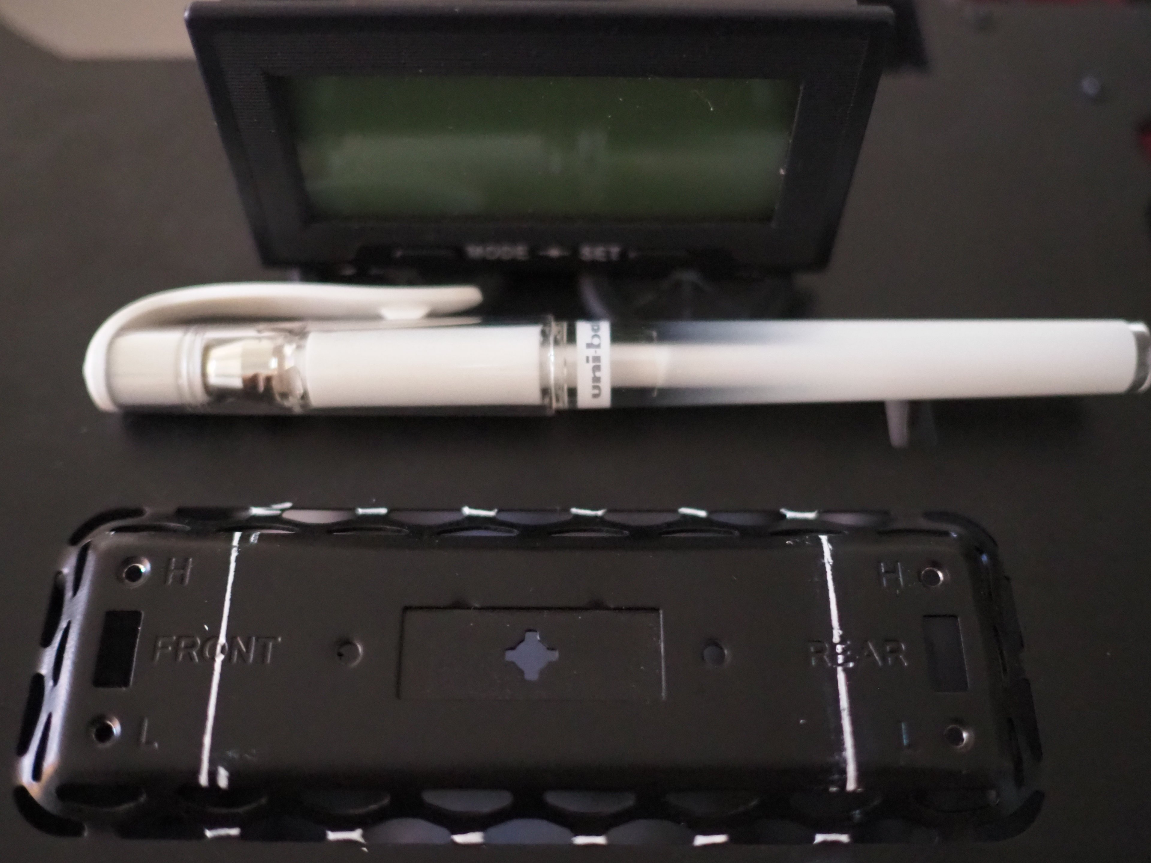

Als erstes hätten wir da mal das ersetzen meiner Zalman LS welche allein den Zweck diente, mir den Stromverbrauch meines PCs an zu zeigen. Hier wurde ein passsendes Energiemessgerät angeschafft. Vor der Installation musste jedoch erst das Gehäuse dafür vorbereitet werden. Dazu habe ich an einer geeigneten Stelle eine kleine Aussparung geflext.

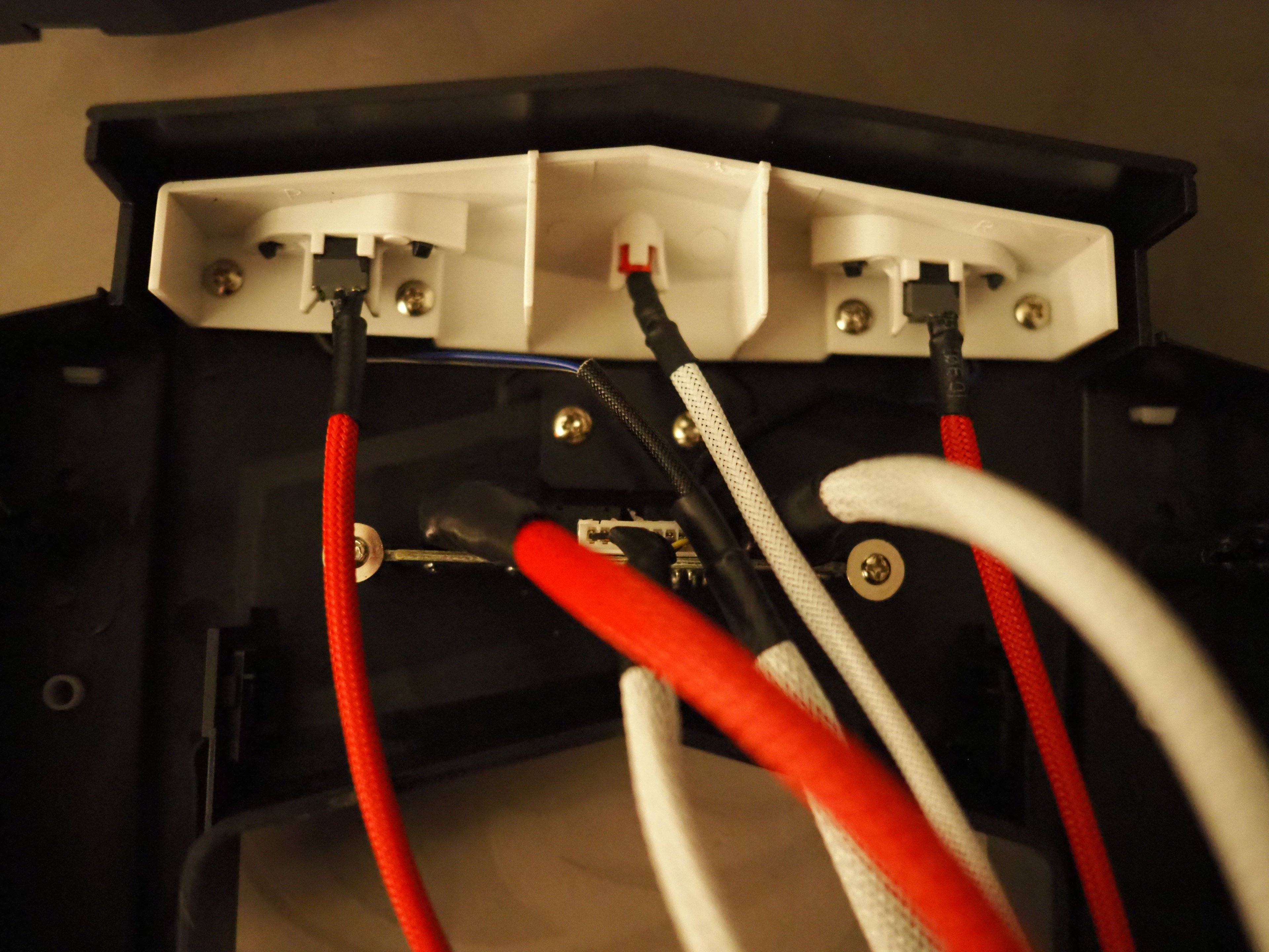

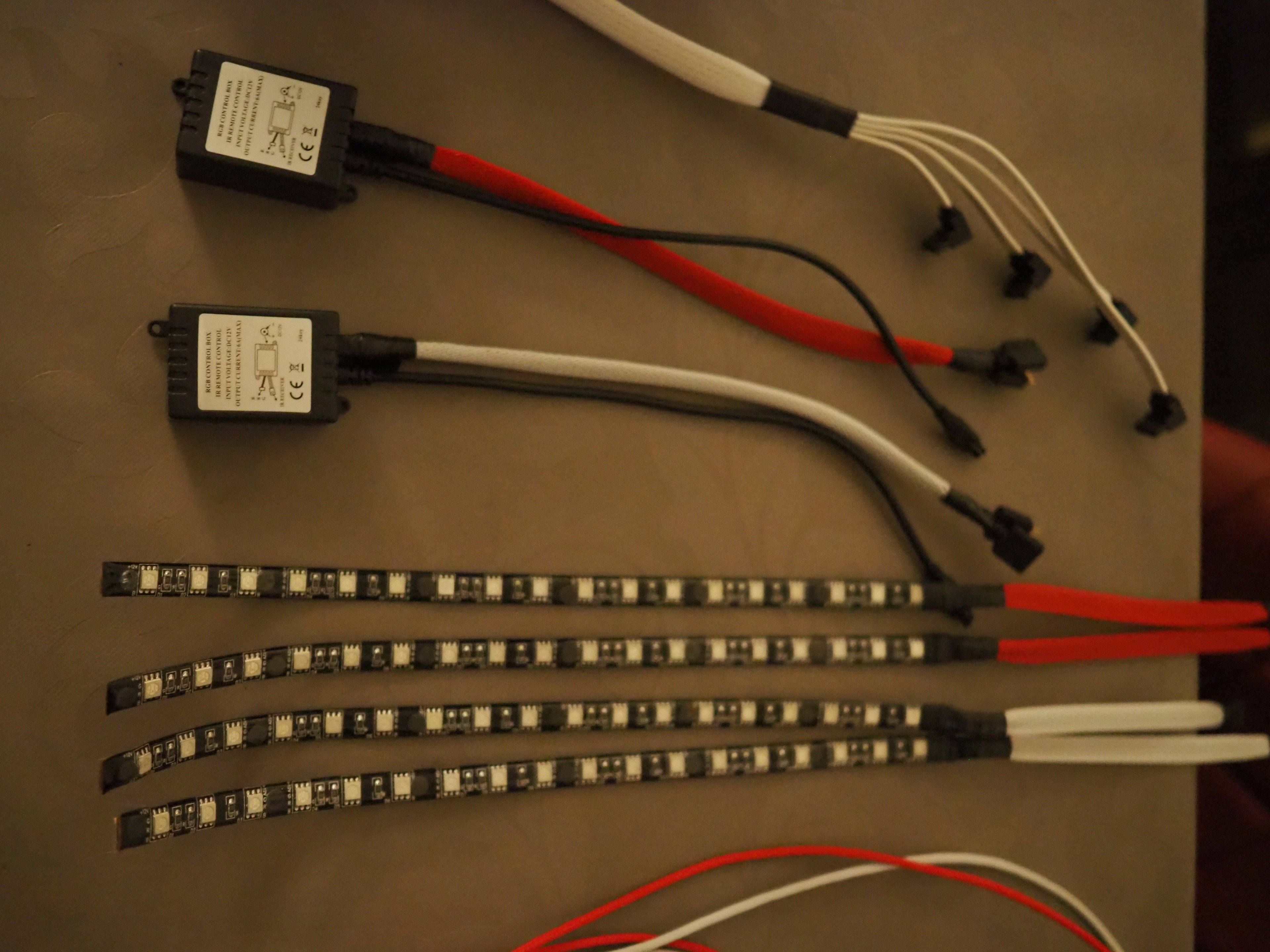

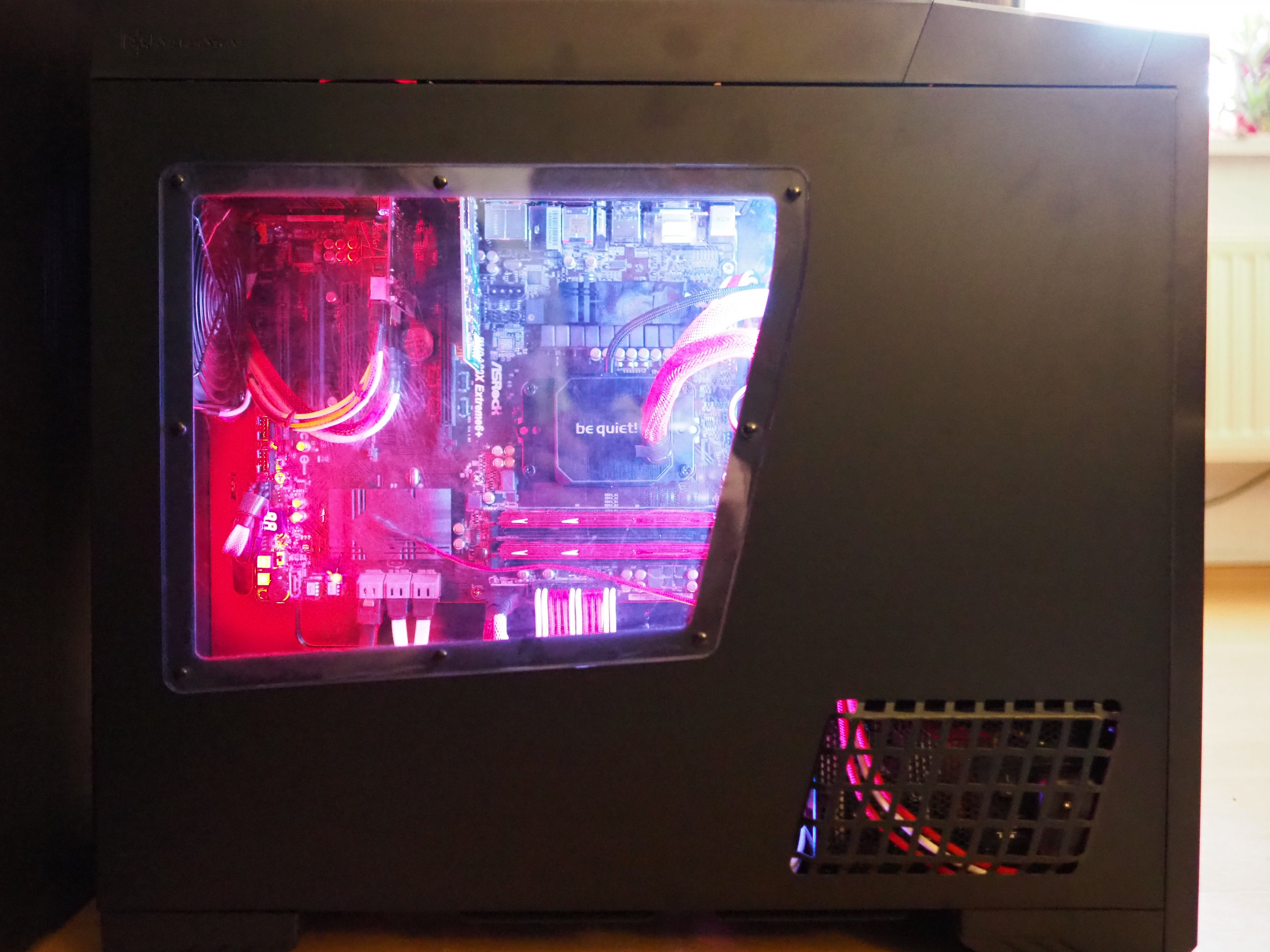

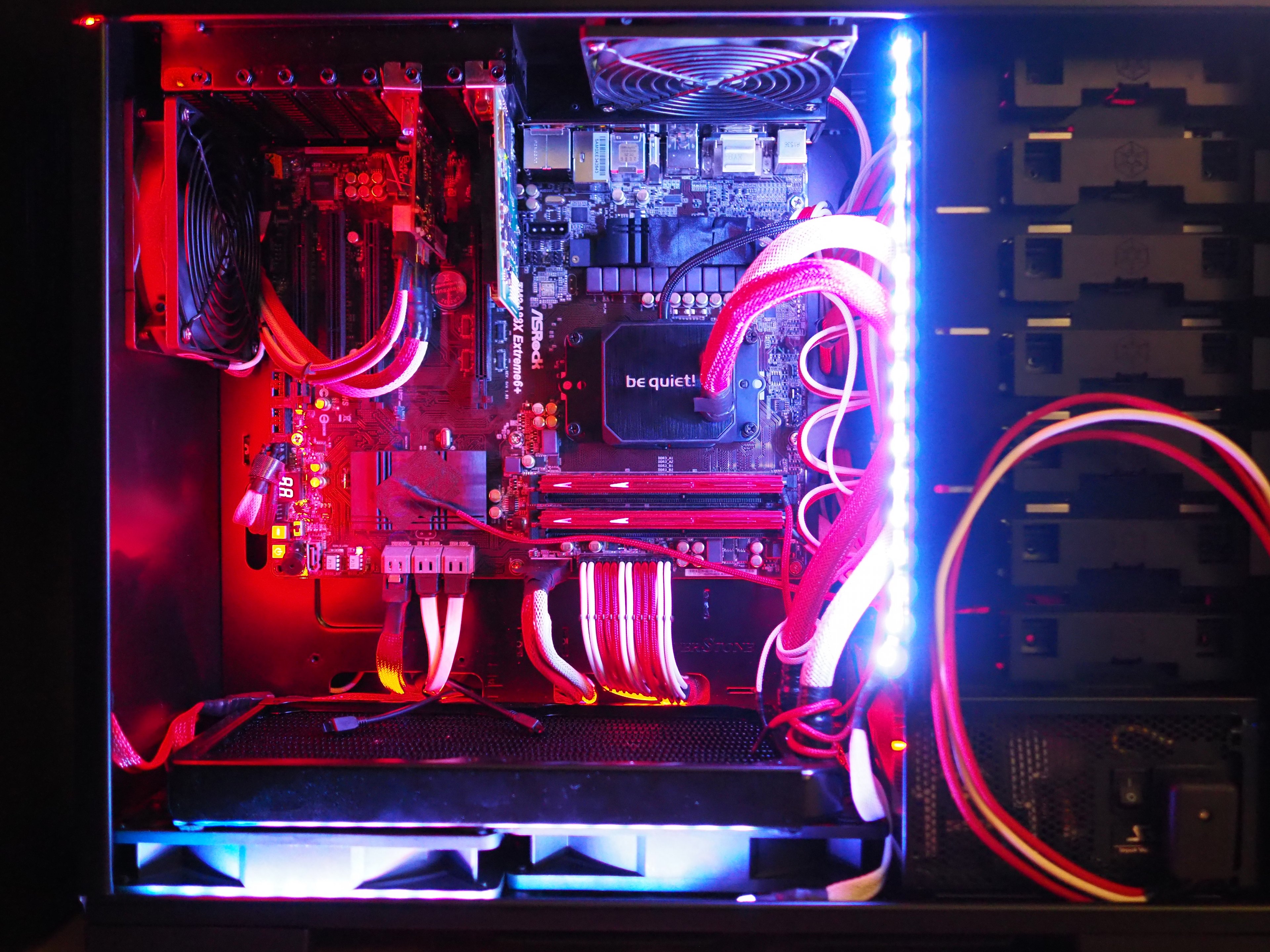

Des weiteren habe ich das neue Gehäuse mit 2x 2 magnetische RGB LED Stripes "aufgehübscht" Hier wurden zwei einfache Sets an Stripes gekauft, jedoch habe ich anschließend die Kabel etwas modifiziert. Genauer gesagt, habe ich die Kabel komplett neu gecrimpt. Das ganze incl. zwei kleine Kippschalter, welcher nun dort Platz gefunden haben, wo zufor die integrierte LS des Ravens sich vorgefunden haben.

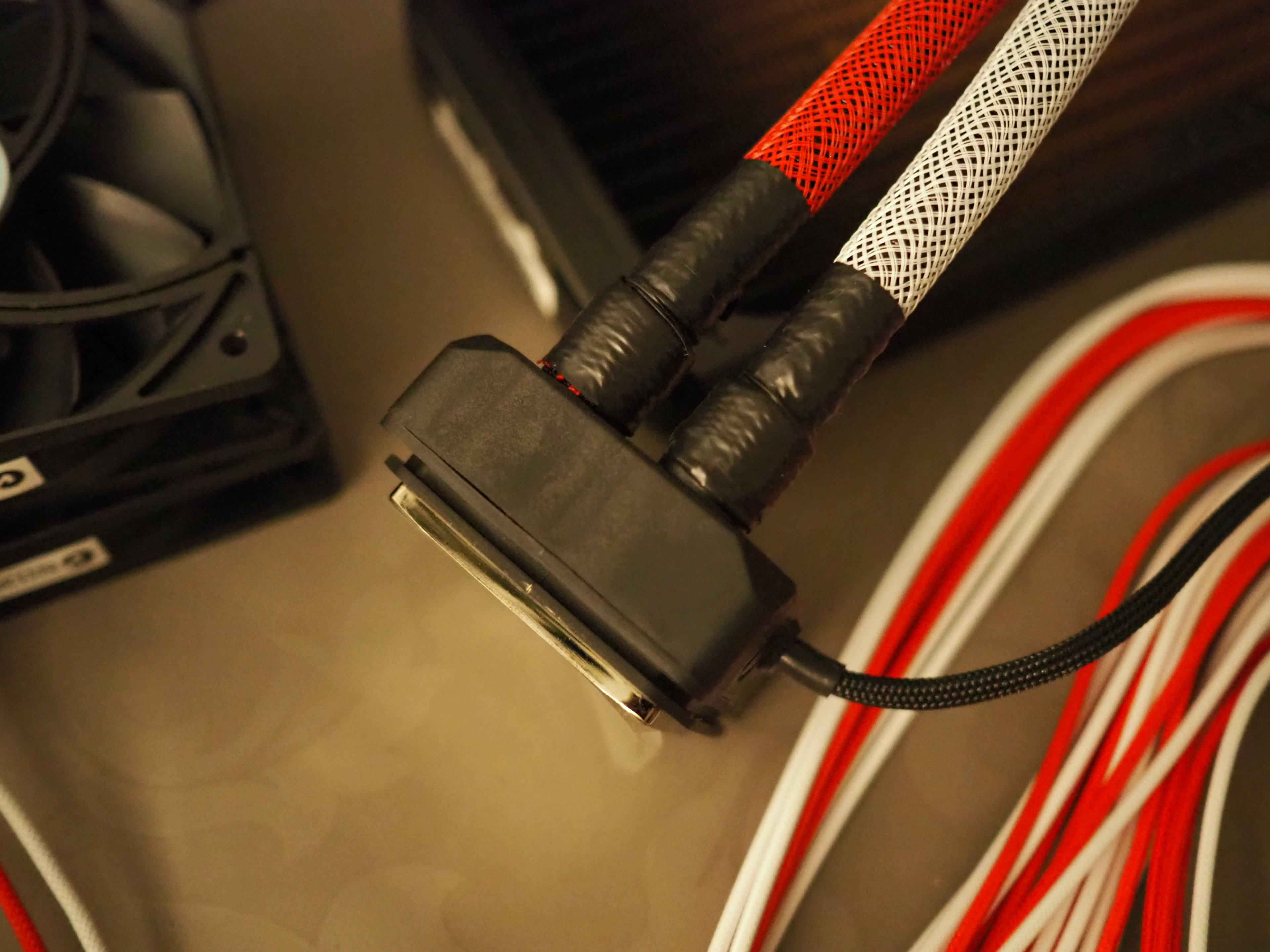

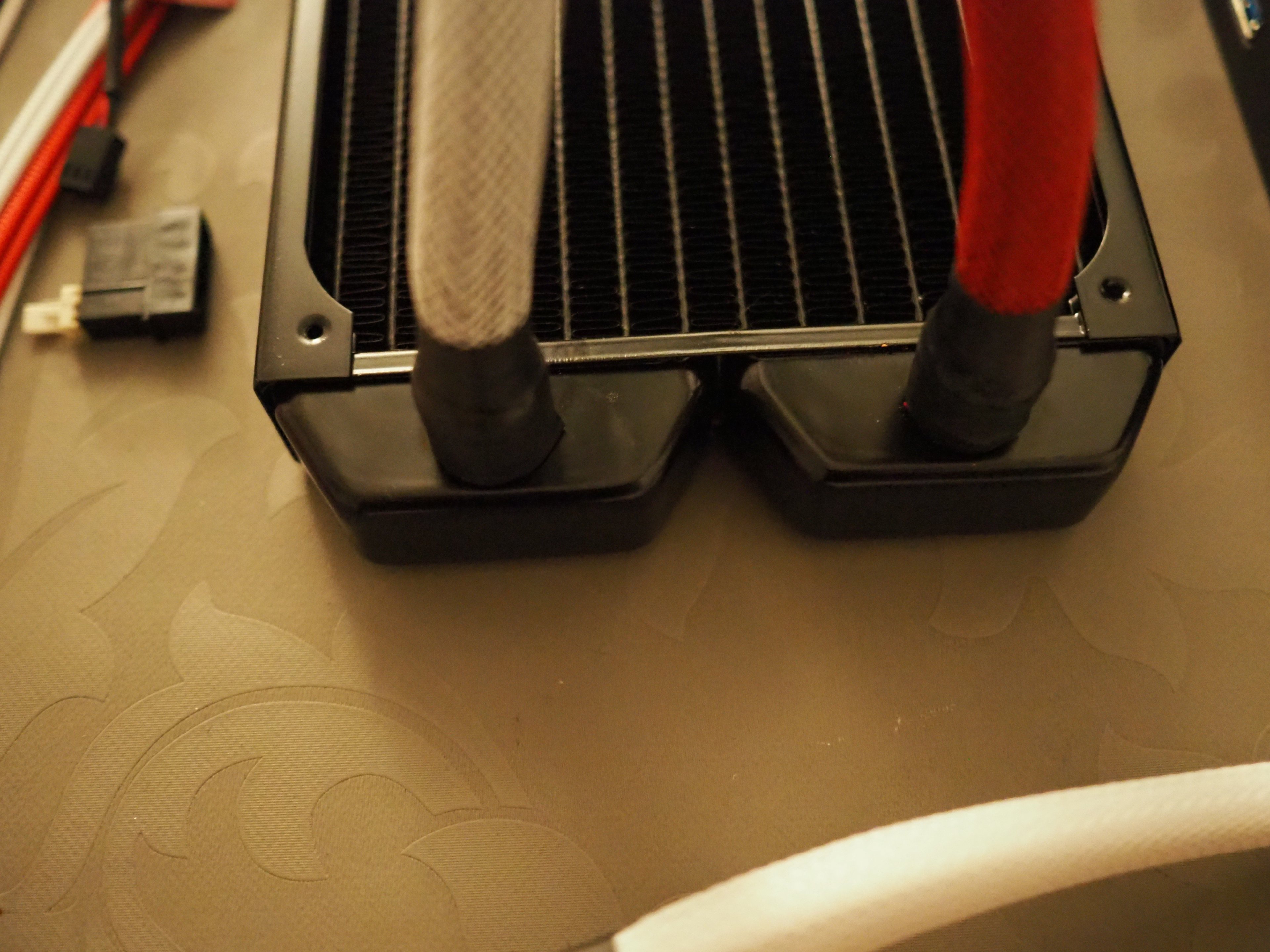

Dann hätten wir noch den Tausch meines guten alten Prolimatech Genesis. Dieser ist etwas in die Jahre gekommen und wurde unter anderem aus Optischen Gründen gegen eine BeQuiet! AIO getauscht.

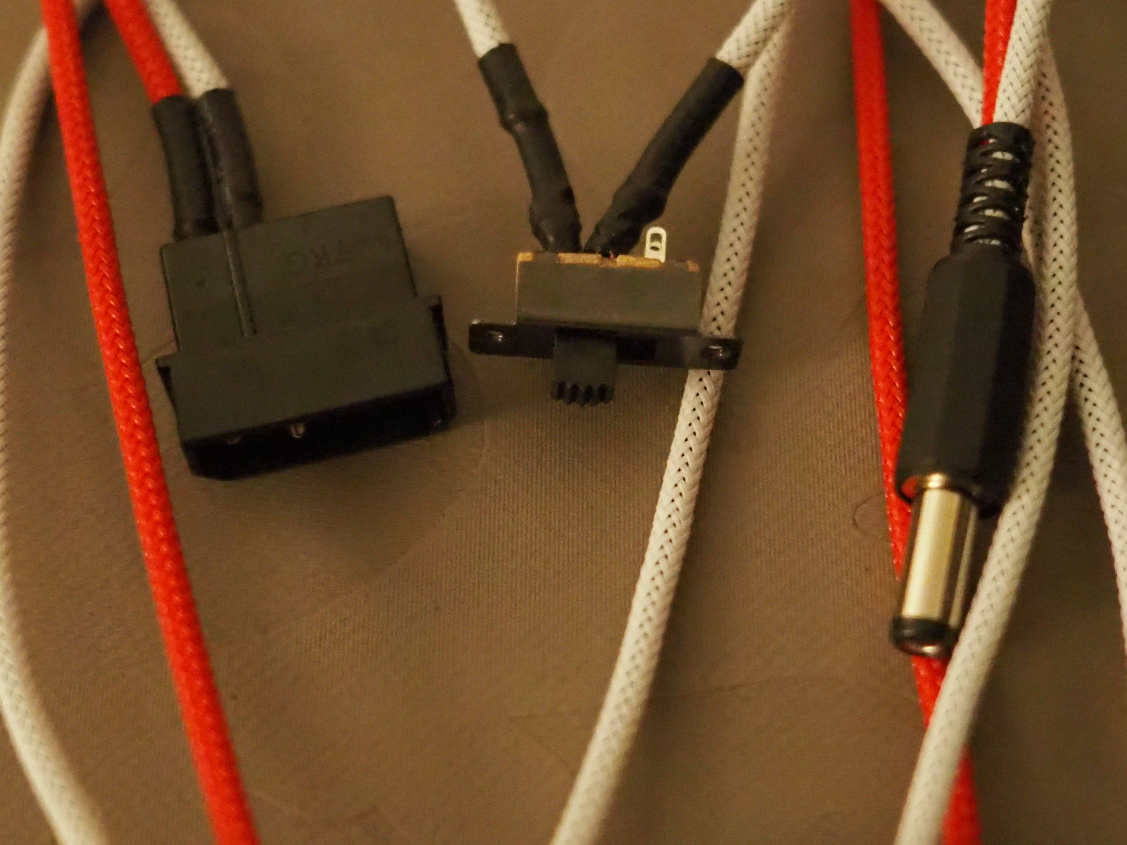

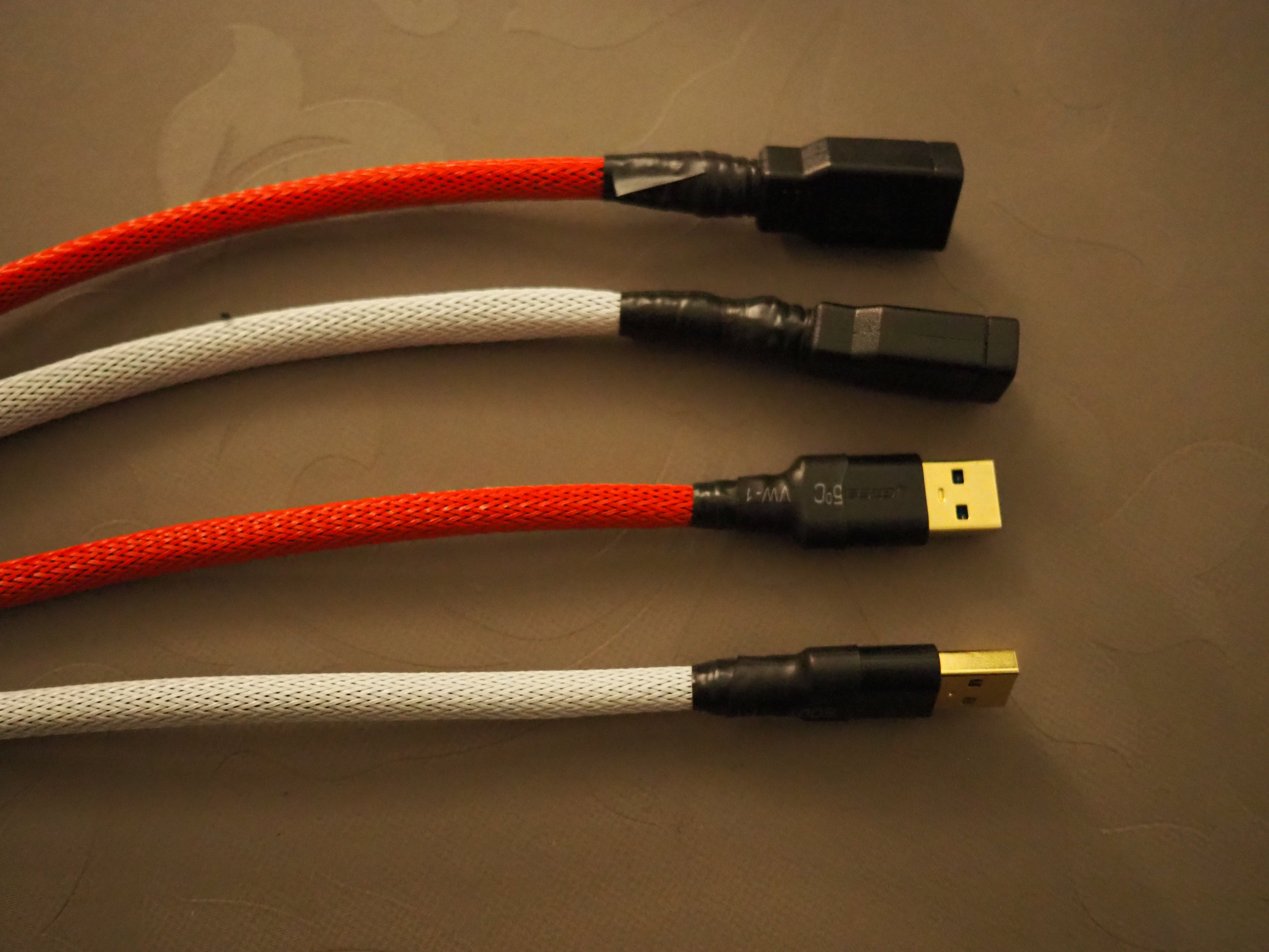

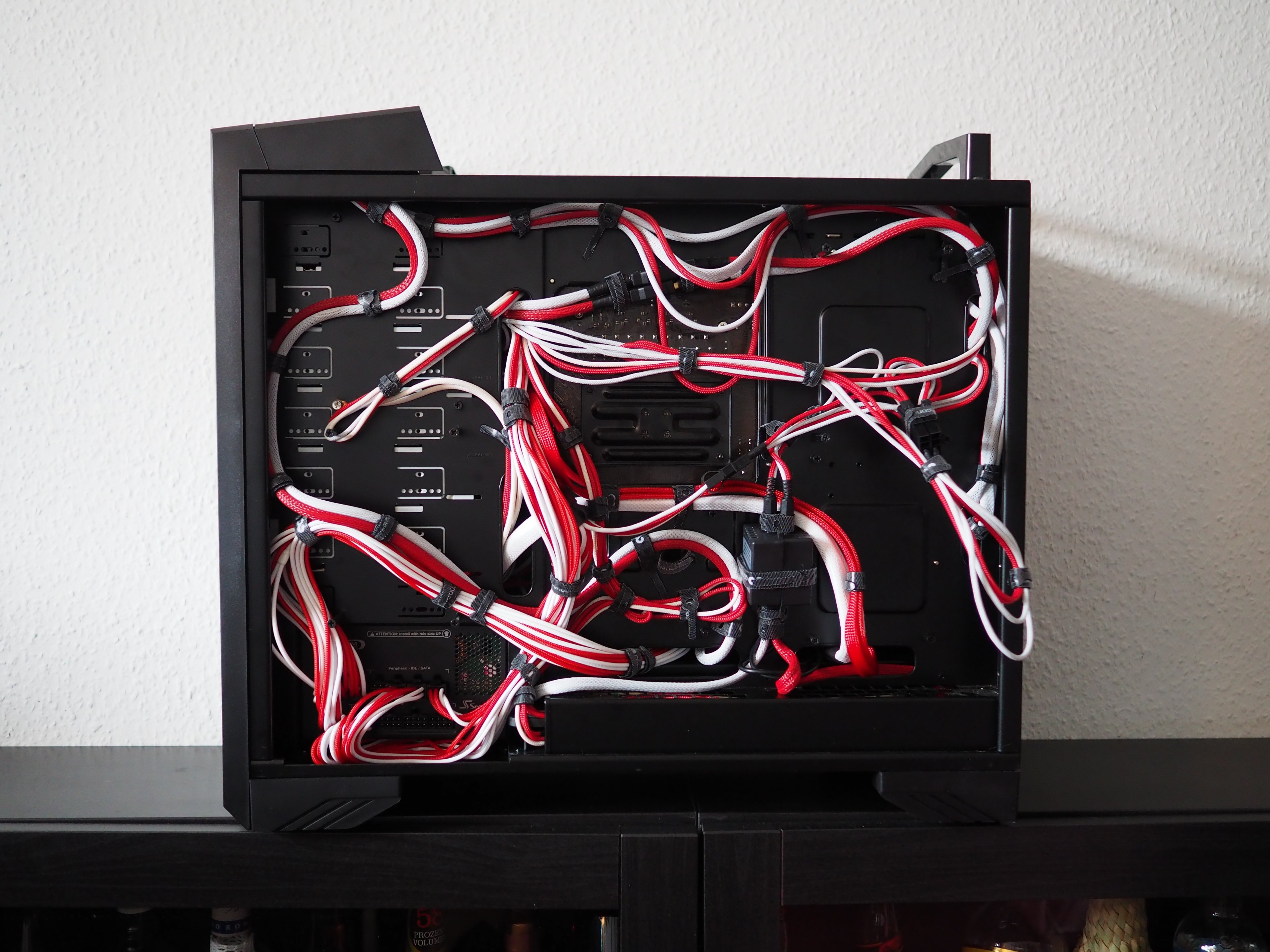

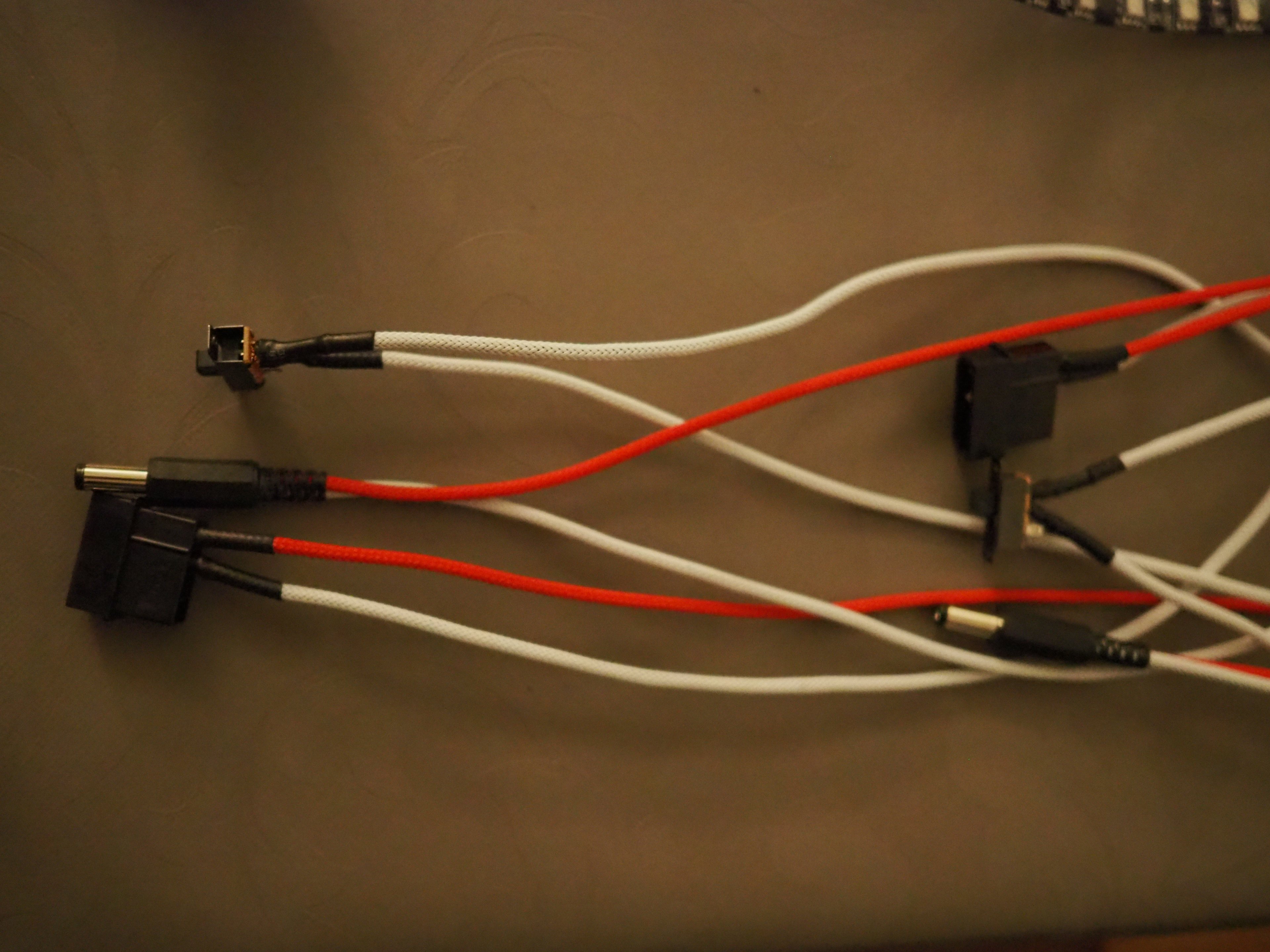

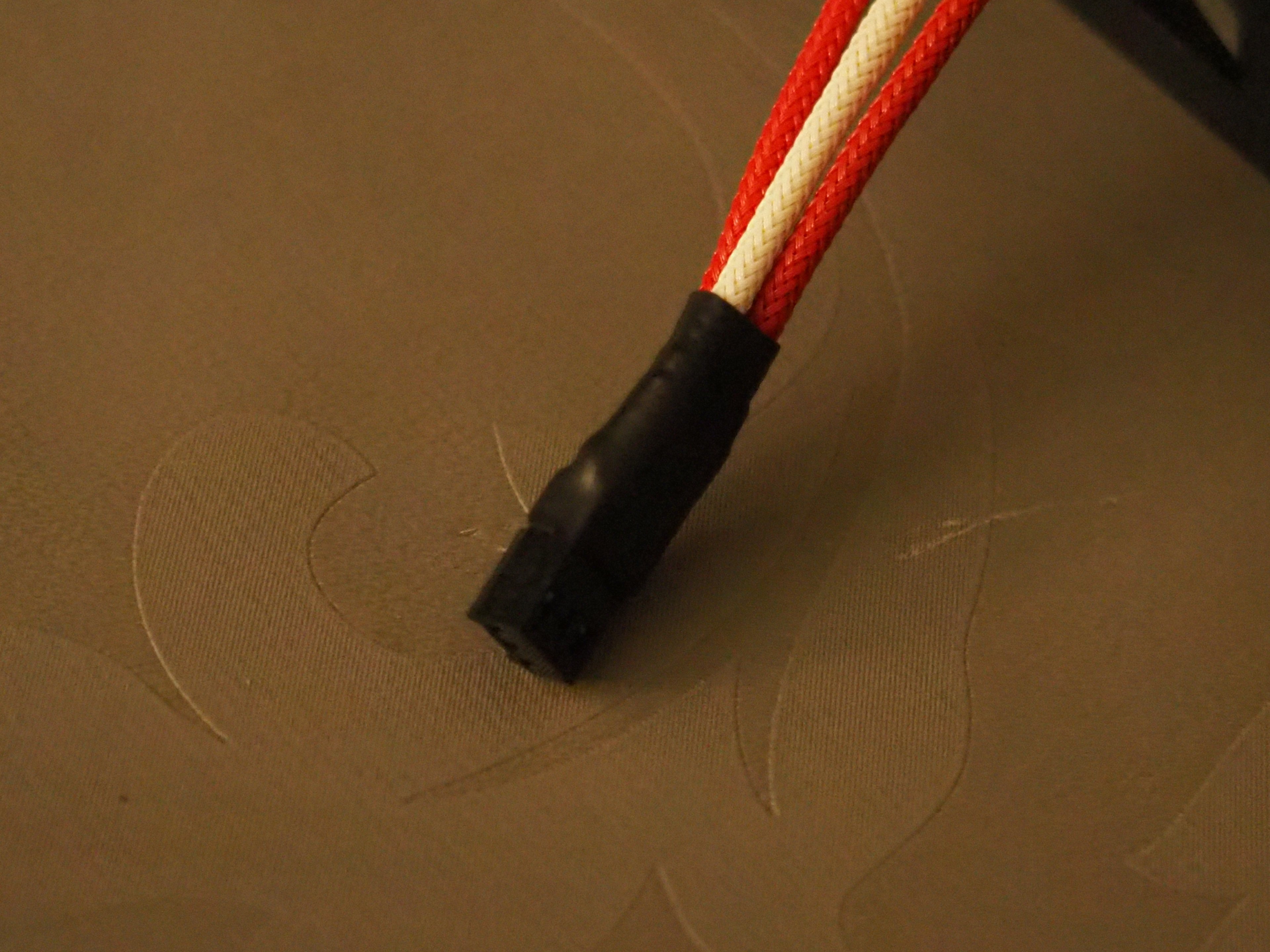

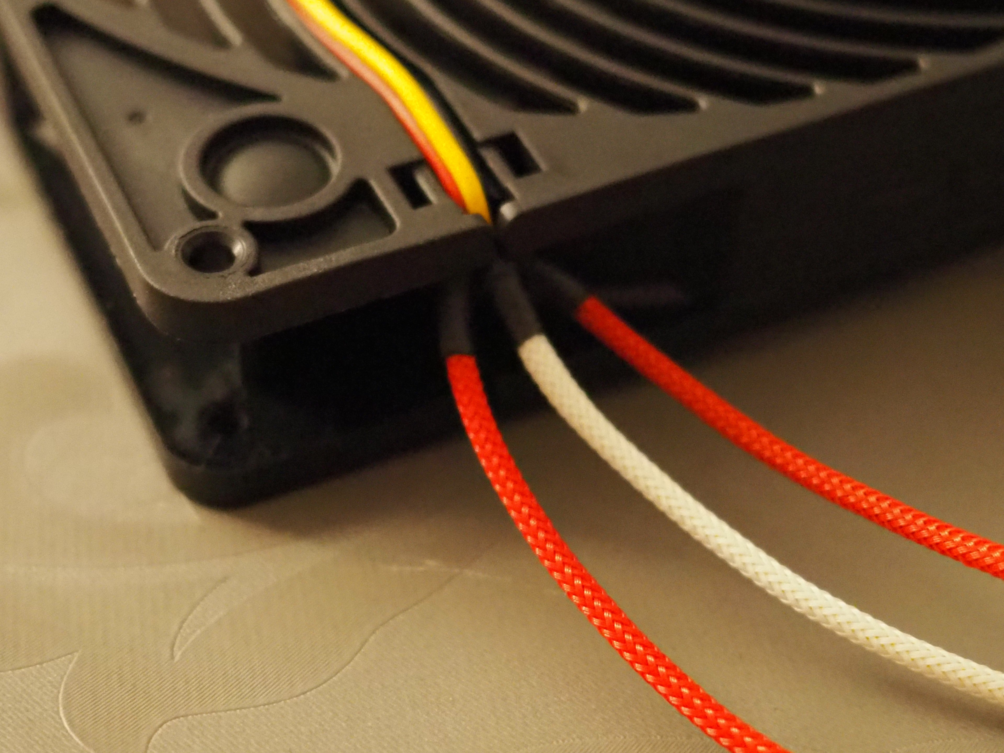

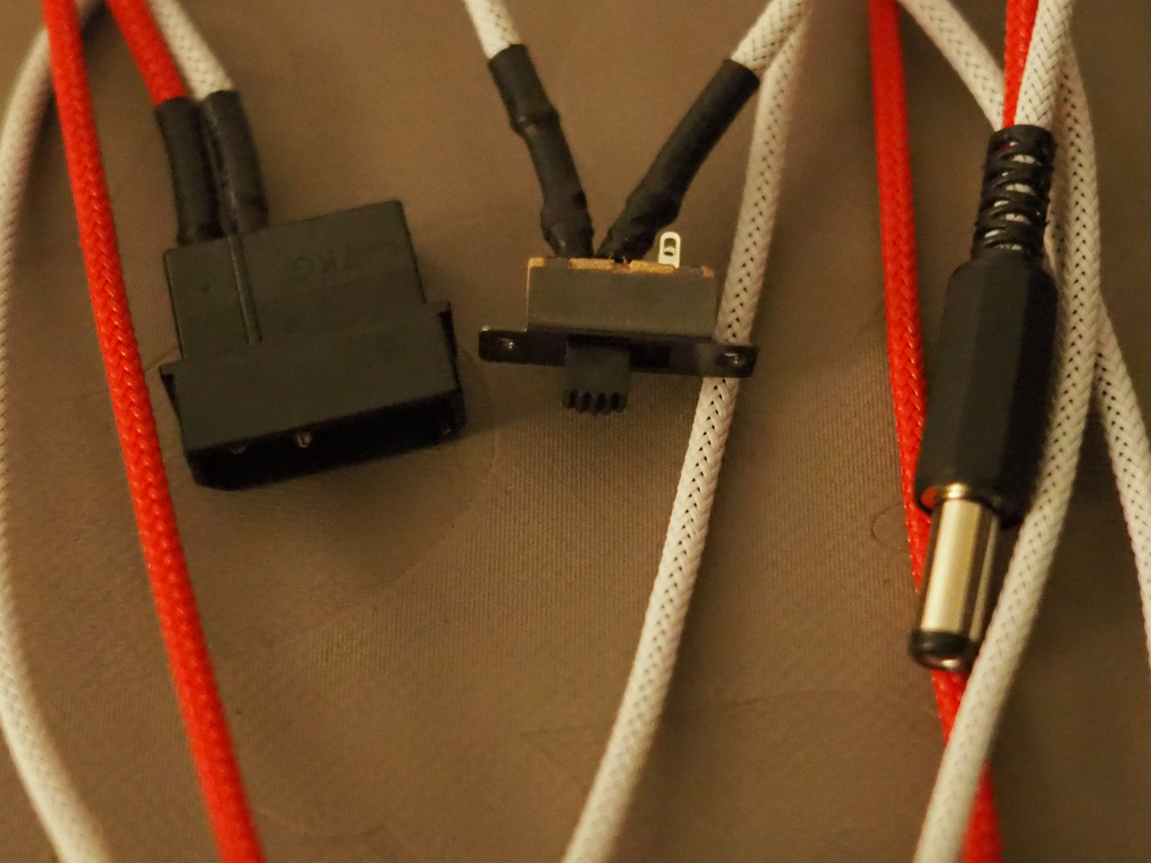

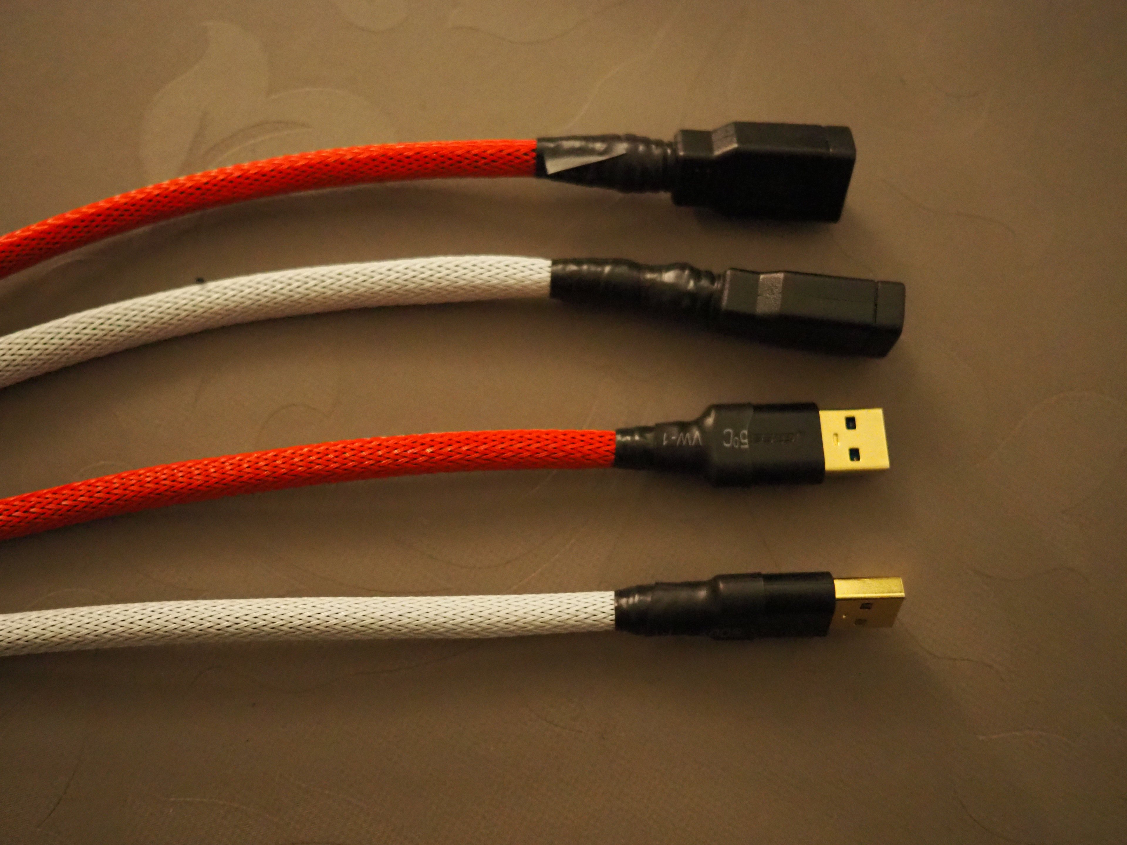

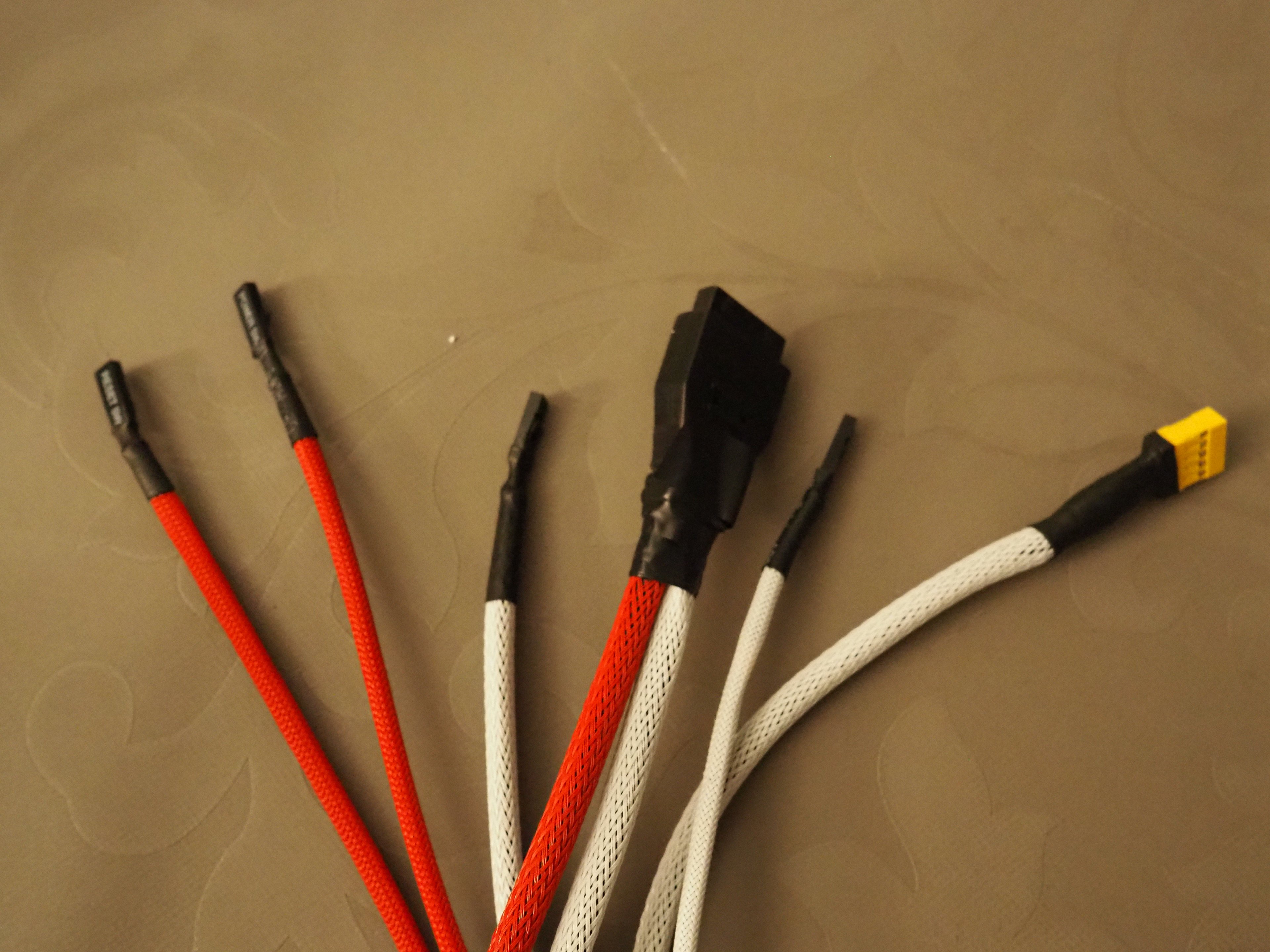

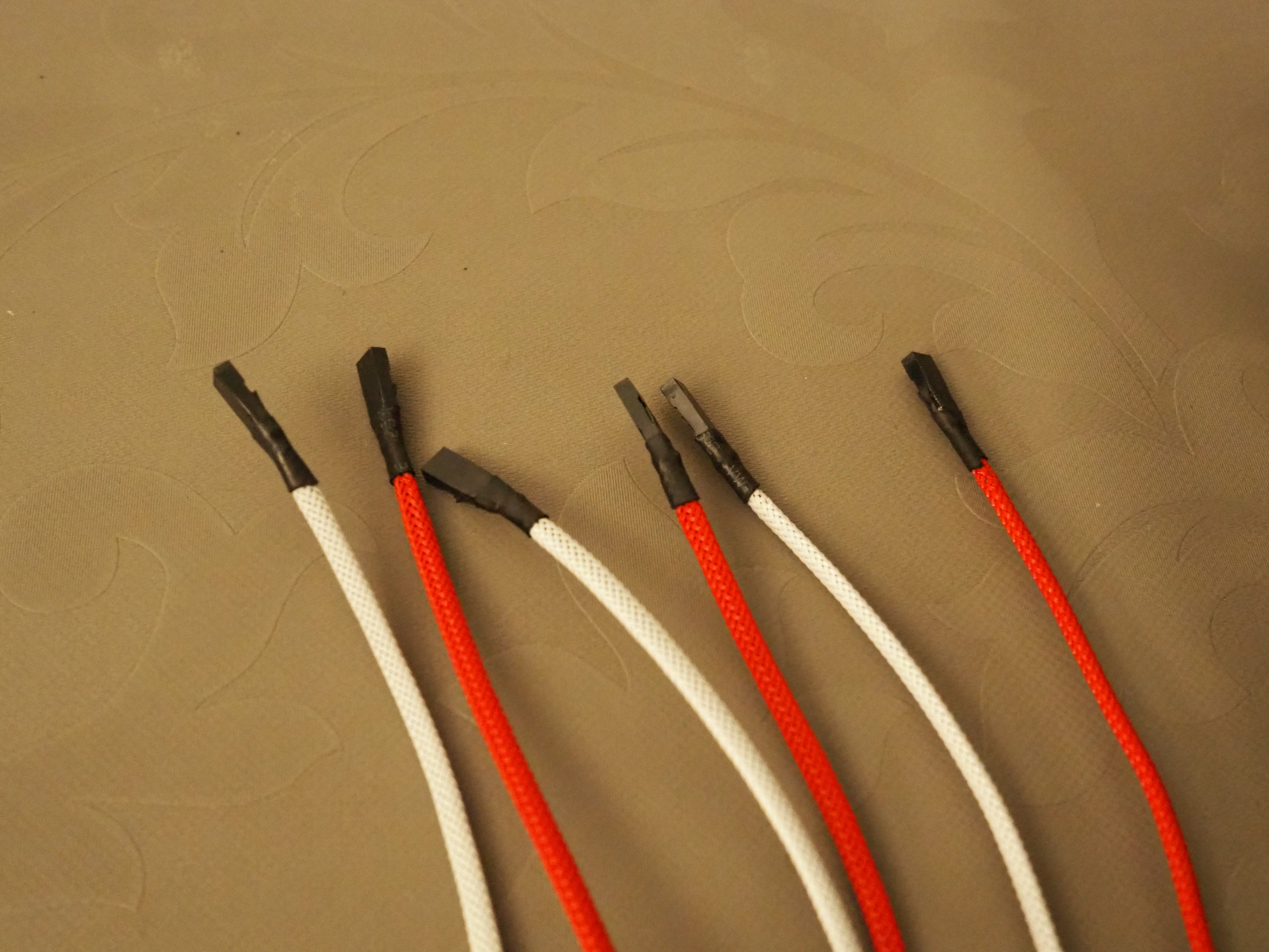

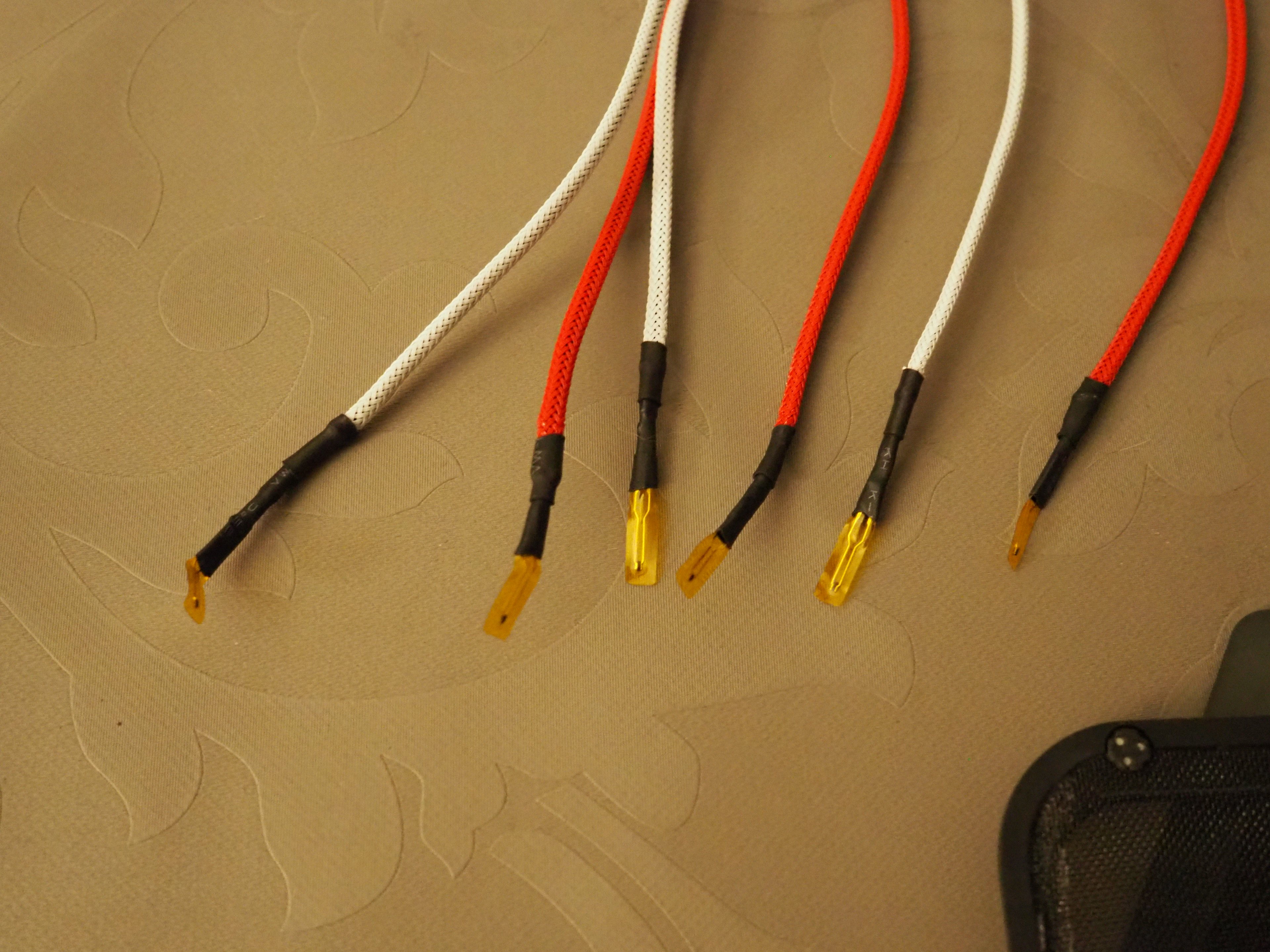

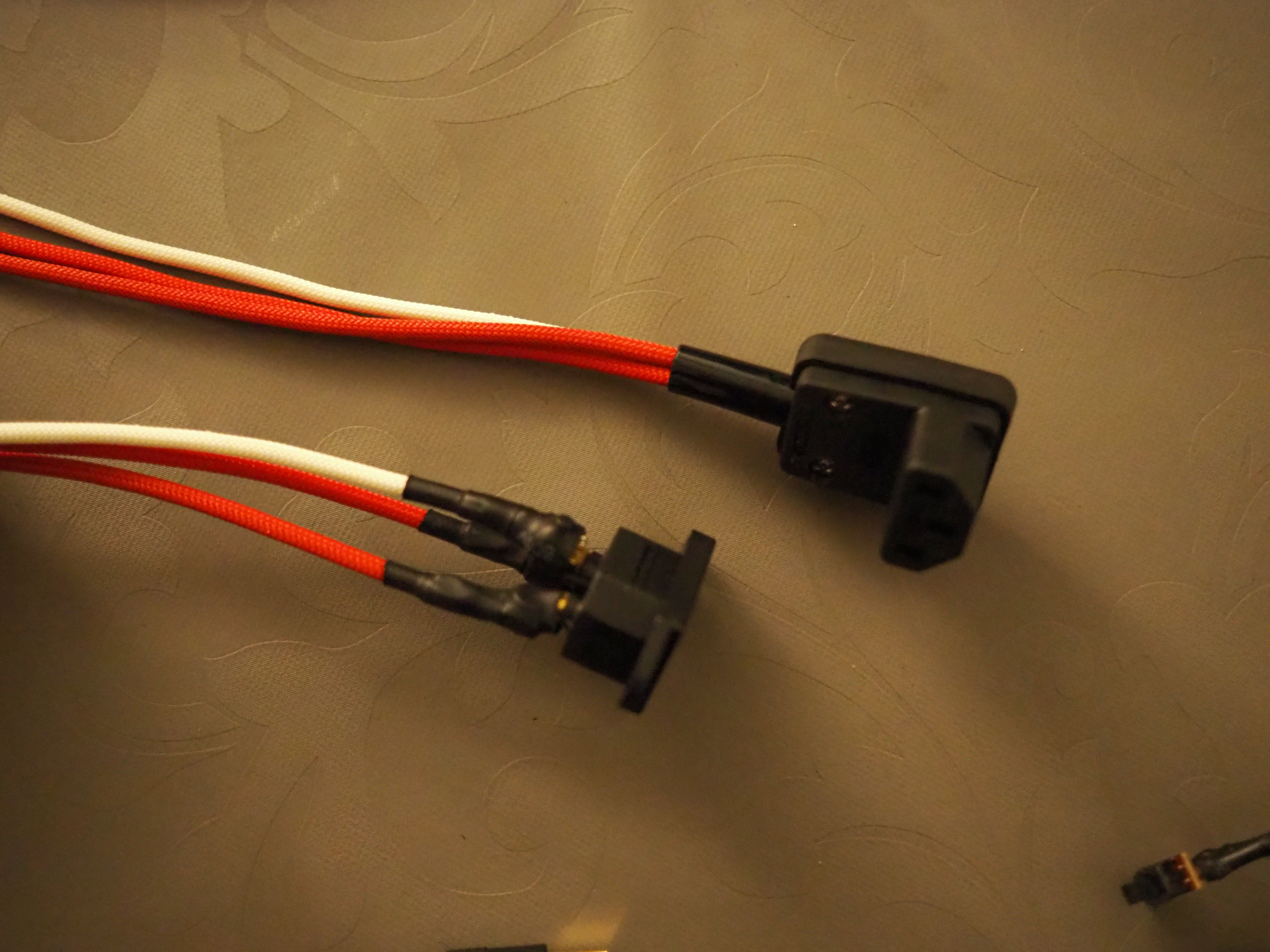

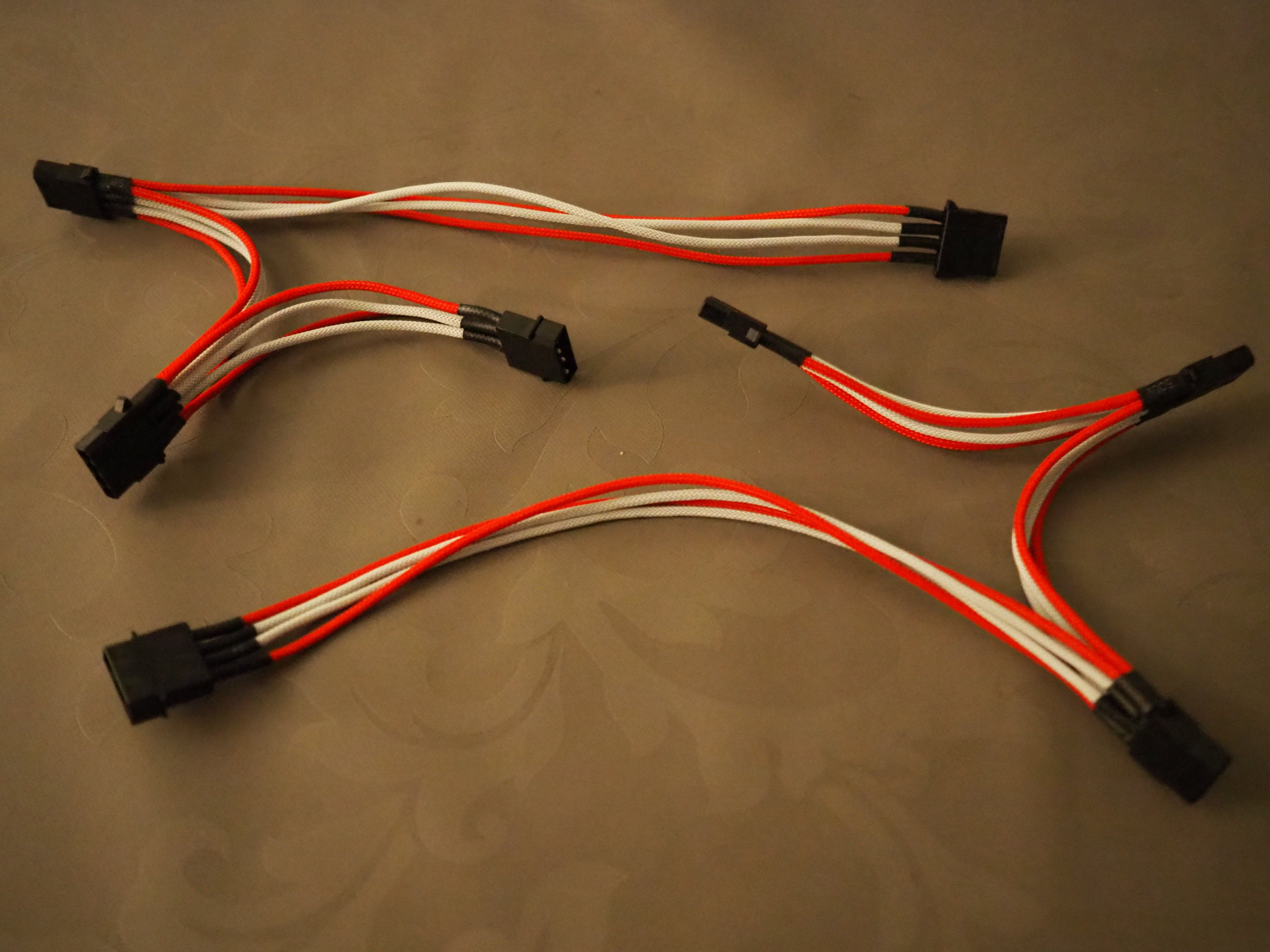

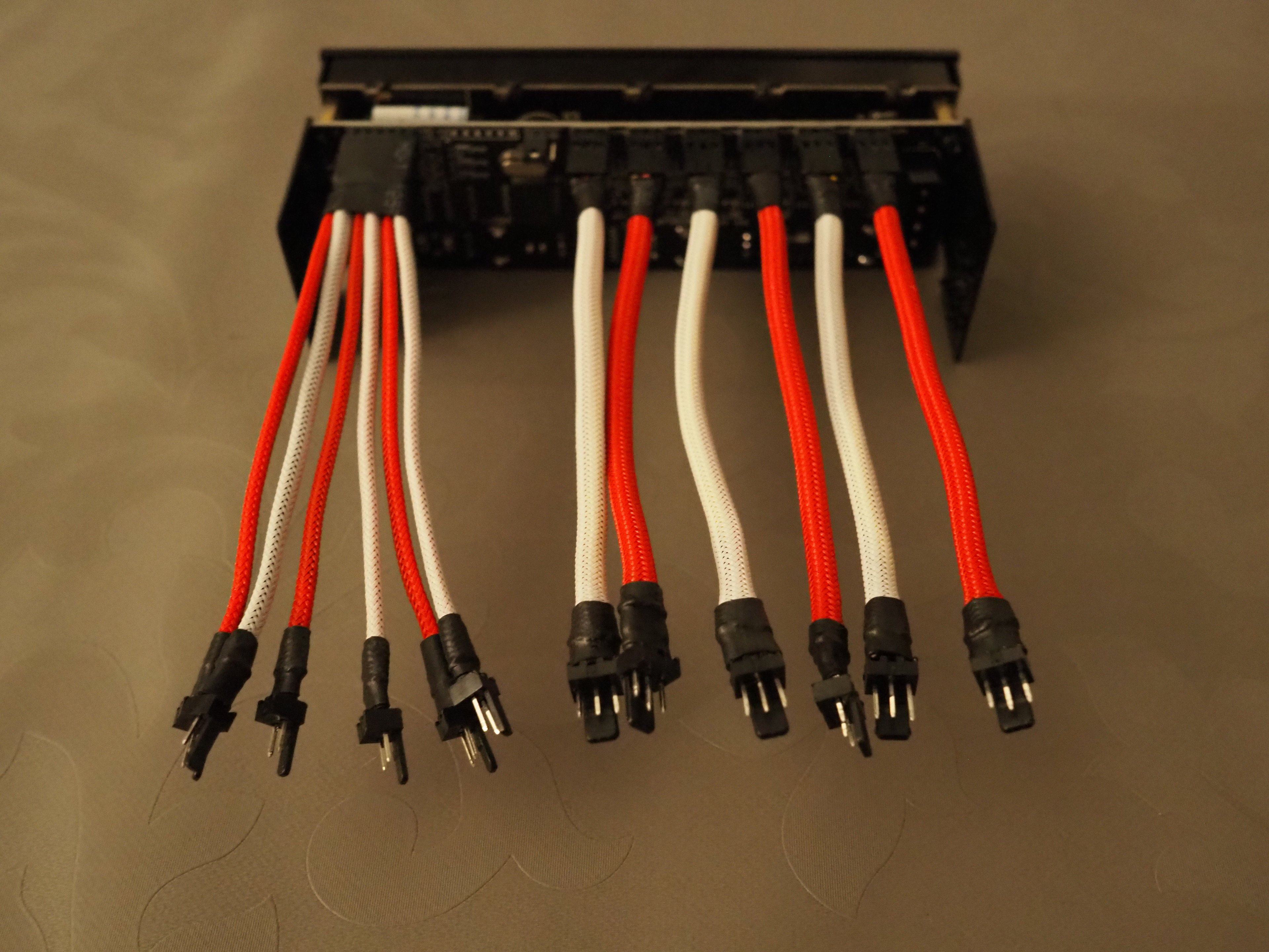

Zum Schluss hätten wir noch noch den Kabelsalat. Hier habe ich meinem NT ein neues Set fertig gesleevte Kabel spendiert. Was nich in diesem Set enthalten war bzw. allgemein sonst noch so an Kabel angefallen sind, wurden von mir neu konfektioniert und gesleevt. Teilweise wurden auch nur die originalen Kabel gesleevt.
Bilderstrecke:
So viel zu meinem "kleinen" Projekt. Gerne beantworte ich alle möglichen Fragen, falls ihr welche haben solltet.

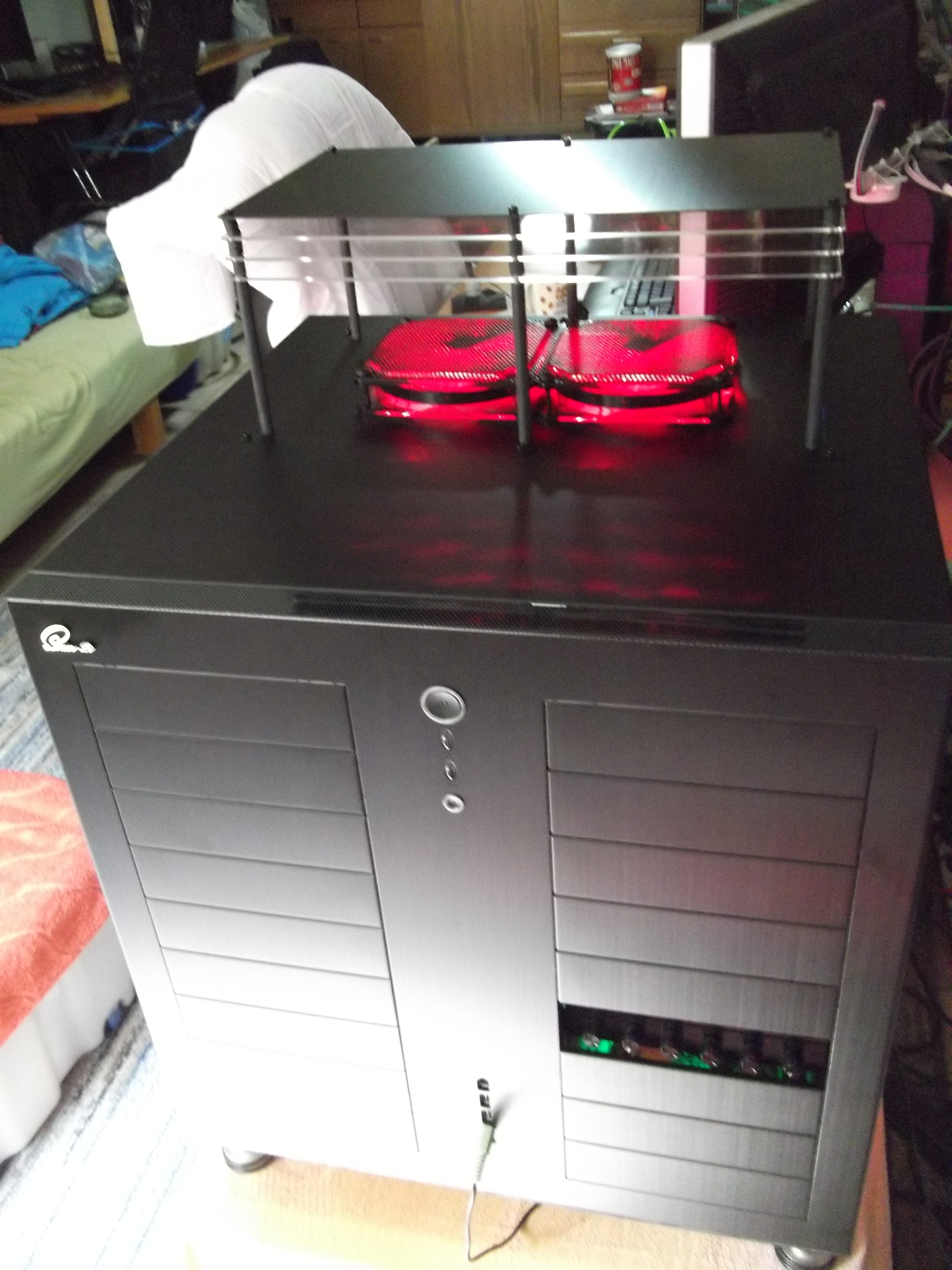

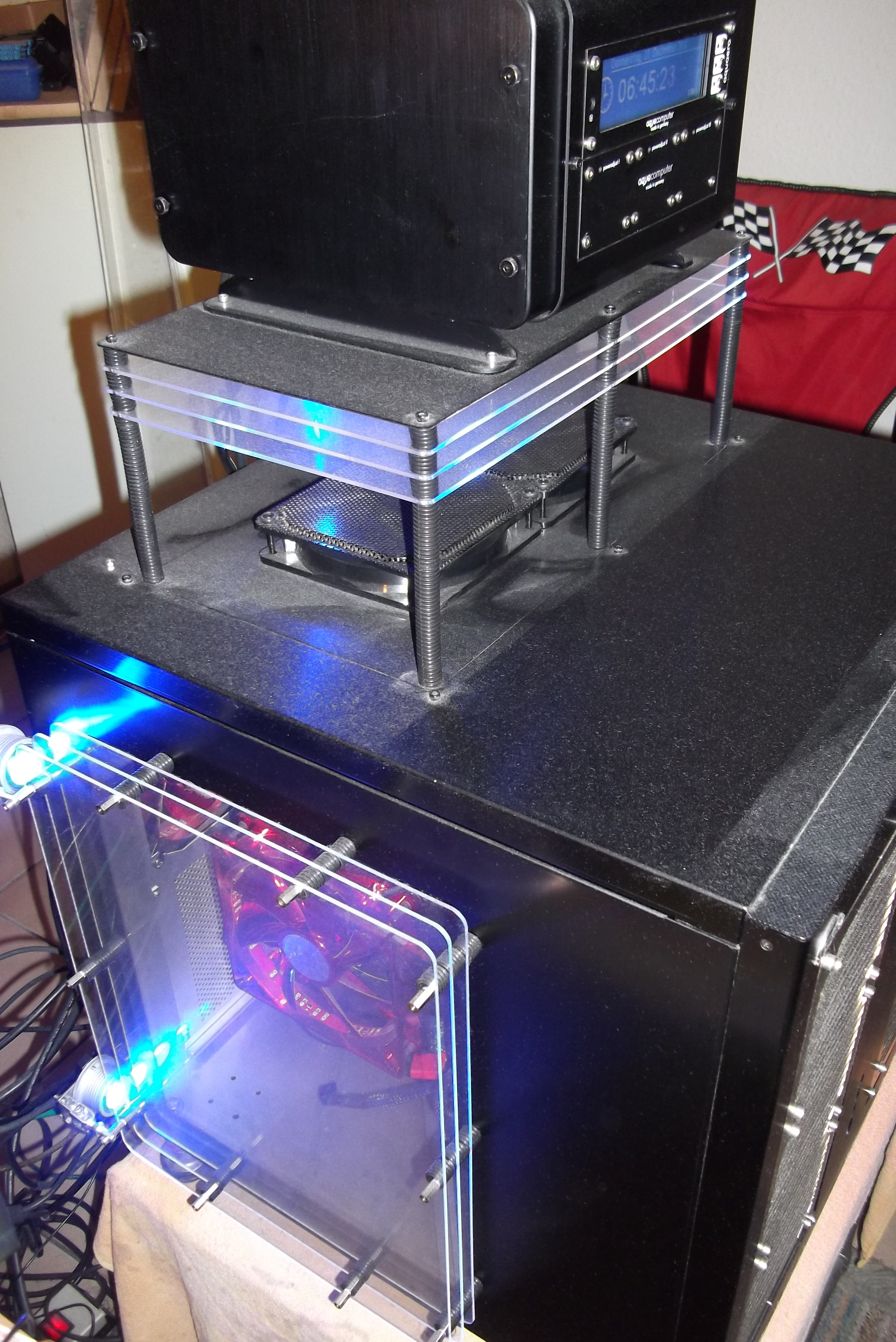

Lian Li PC343 kann alles aufnehmen, sowie PC-D600WB.
Der PC-343 läßt sich in alle Richtungen ´modden´ auch Modular...

Fangen wir doch noch einmal von Vorne an. Folgende Optionen zur Lüftermontage bestehen:
Vorderseite - 4 x 120mm fan slot*
Rückseite - 1 x 120mm fan slot**
Seite - 1 x 120mm fan slot
Deckel - 1 x 120mm exhaust fan, 900rpm, 18dBA
Boden - 2 x 180mm AP181 fan 700/1200rpm, 18/34dBA (Kompatibel mit drei 120-mm-Lüftern)
*Wenn die Kapazität der Frontblende durch sechs Festplatten vollständig genutzt wird, können nur zwei 120-mm-Lüftersteckplätze genutzt werden.
**Durch die Installation eines 120-mm-Lüfters am hinteren Lüftersteckplatz büßen Sie zwei der acht Erweiterungssteckplätze ein.
Nachdem die LS meiner Wahl "nur" die Möglichkeit bietet 6 Lüfter zu steuern und ich auch keinen Platz für eine zweite LS habe, werde ich mich wohl auf 6 Lüfter begrenzen dürfen.
Die Frage ist halt jetzt A welche und B wo ich diese montiere.
Des weiteren ist die Frage immer noch ungeklärt ob ich mir A eine AIO oder B einen LuftKühler zulege.
Bzw. welche Modelle sich in meinem Fall lohnen. Hier sollte ich vielleicht erwähnen, dass dieser Gartenzaun tauglich sein sollte.
Die SilverStone Lüfter gibt es schon mal einzeln zu kaufen, dass heiß ich könnte weitere Lüfter nachordern. Allerdings bin ich skeptisch was die Lautstärke betrifft.

Den Sinn von dedizierten Lüftersteuerungen sehe ich heutzutage auch nicht mehr, außer bei ausgefallenen Wasserkühlungen.
In deinem APU Rechner langen 2 maximal 3 Lüfter, schön entspannt durchs Board geregelt.
So bleibt der PC leise und kühl.

Hach, da war ja was. Hab glatt vergessen, dass ich geschrieben alle Lüfterslots zu belegen. Danke für den Hinweis.
Wobei die Lüfter vorne ja dank Vollbelegung der 5,25er Slots wegfallen.
Der Lüfter an der Seite (wo auch immer) ist in meinen Augen auch Sinnfrei.
Hab mir vorhin das erste mal die Beschreibung auf der Seite des Herstellers angesehen, davor immer nur auf Geizhals oder Caseking wegen den besseren (größeren) Bildern. Bis dahin wusste ich nicht einmal dass man dort überhaupt Lüfter positionieren kann.
Bin immer nur von 2x (3x) Unten, 1x Oben und 1x Hinten ausgegangen. Was ich entsprechend als Vollbestückung gemeint hatte / habe.
Jup, HDDs sind keine vorhanden. Nur eine 1TB SSD und eine 4TB SSD.

Also 6 Lüfter gehen aber auch fix. 2x Unten, 2x Oben und da die meisten CPU (Tower)Kühler gut ausgestattet daher kommen, meist auch 2x für CPU.
Und ja ich beharre auf meine LS. Mach ich seit ca. 10 Jahren so und bin ganz happy damit. Klar in der heutigen Zeit eher unnötige Spielerrei, aber ich mag es halt.
