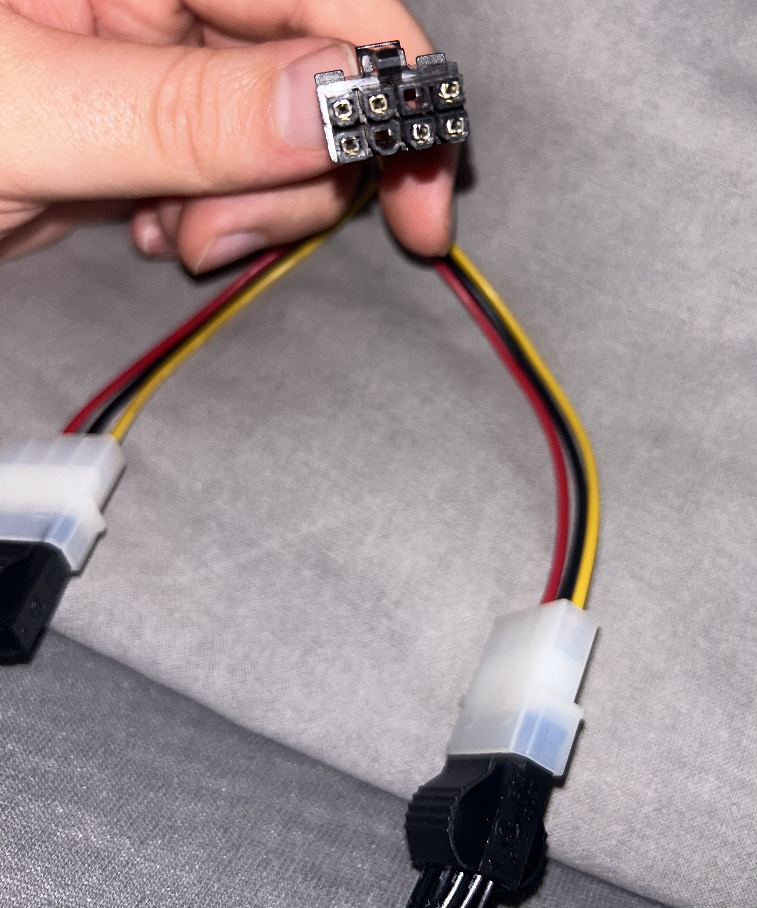

Also ich habe ein Bequiet Purepower 12M 650W und eine MSI 6800XT Gaming Z Trio.
Jetzt haben leider die neueren Netzteile (zumindest halt das 12M) nur noch einen einzigen 12 Pin Anschluss, der sich aufteilt in 2x 6+2 Pin und den 12+4 Powerstecker für z.B die 4000er Reihe von Nvidia.
Jetzt habe ich Aber das Problem, dass meine Grafikkarte 3x 8Pin (6+2) benötigt.
Nach Rücksprache mit einem Fachgeschäft und ausgiebiger Recherche, soll es möglich sein, am dritten Slot an der Karte einfach einen Adapter anzubringen (2x Molex zu 8Pin).
Dürfte an sich ja denke ich auch in Ordnung sein, da der 12 Pin am Netzteil genug Leistung hat um die Karte sowieso alleine zu powern.
Es geht ja eigentlich nur darum, dass der dritte Slot belegt ist an der Karte, damit diese angeht (denke ich doch mal :D).
Naja wie dem auch sei, hat mir der nette Mann aus dem Fachgeschäfft ein 2x Molex zu 8Pin mitgegeben.
Jetzt ist mir aber gerade Zuhause aufgefallen, dass in dem 8 Pin Stecker nur 6 Kontakte sind und ich Trau mich nicht so recht das ganze an die Karte anzuschließen haha.
Ist das normal? Fungiert der Stecker trotzdem wie ein 8 Pin oder ist das schlichtweg der Falsche Adapter?

Auf solche Adapter würde ich verzichten. Selbst wenn alle Pins im PCIe-Stecker belegt wären (dir fehlen je ein Masse und ein 12V Pin), hast du ja trotzdem nur eine 12V Leitung/Pin am Molex-Stecker. Und das wäre nicht der Erst der schmilzt wenn du da 150 (bzw. 75) Watt drüber jagst.

Das Netzteil reguliert nicht, über welche Leitung wie viel fließt. Ist eine Leitung da, fließt Strom. Wie viel, entscheidet der Gesamtwiderstand inklusive der Last, danach verteilen sich die Ströme. Und das kann schon zu viel für das Klimbim da sein.

Diesen Adapter würde ich auf keinen Fall anschliessen.
Das da ein +5V (rot) kabel aus dem Molex kommt macht gar keinen Sinn für einen Graka Anschluss.
Im Gegenteil, wenn der aufgelegt ist gibt das ganz sicher einen Kurzschluss.

Jo hab’s auch lieber gelassen, war mir zu experimentell :D
