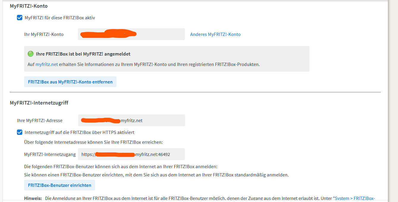

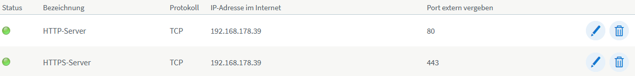

Desweiteren habe ich diese Einstellungen in der Fritzbox:

Das ist noch ein sehr interessanter Hinweis.
derzeit ist nämlich mein Server unter https://meinserver.abcd.myfritz.net erreichbar, und nicht unter https://abcd.myfritz.net, obwohl das meine myFitz-Adresse der Fritzbox ist.
Aber eine weitere Unterteilung in https://dienst1.meinserver.abcd.myfritz.net war mir nicht möglich...
Kannst du mir das nochmals etwas genauer für einen Amateur erklären?
Wäre echt cool

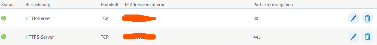

Irgendwie lande ich jetzt immer nur auf der Fritzbox-Oberfläche.....
Kann das am DS-Lite Anschluss liegen?
Soviel kann man da doch nicht falsch einstellen, oder ist meine Fritzbox-Konfiguration so falsch?
