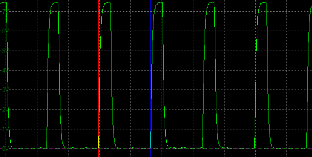

Neben dem PWM der Hintergrundbeleuchtung könnte auch ein Problem durch motion sickness aufgrund stärkerer Schlieren oder Unschärfe dazu kommen.
Das war bei mir z.b. der Fall beim LG 34UC88, das VA Panel im Pavillon 32 dürfte bei den Reaktionszeiten noch eine Spur langsamer sein.

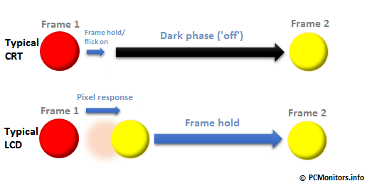

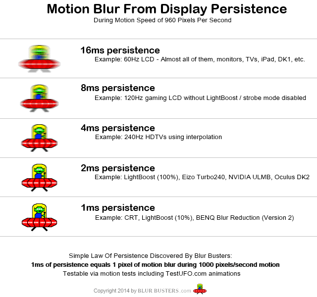

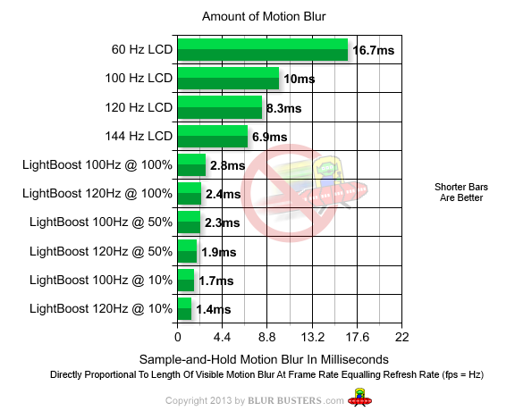

Für eine genaue Erklärung müsste man etwas tiefer ausholen, ich versuche mal es so kurz wie möglich zu halten.
LCD's sind genau wie OLED sample-and-hold displays, vereinfacht gesagt bedeutet es das wir dauerhaft den angezeigten Bildinhalt zu sehen bekommen.
Ein CRT zeigt im vergleich den Bildinhalt immer nur für einen Bruchteil der Zeit an, die restliche zeit ist das Bild einfach Schwarz.
Der wichtige unterschied hierbei ist: das Auge empfindet dieses viel kürzer sichtbare Bild als wesentlich Schärfer.
Und aufgrund der langen Zeigedauer von 16.6.ms bei 60hz pro Bild (1000ms/60hz) entsteht auf einem LCD ein Eindruck der Unschärfe. Um diesen Nachteil zu beseitigen gibt es zwei Lösungsansätze.
Der erste ist ein Versuch den CRT zu kopieren, dafür wird das Hintergrundlicht Synchron zum Bildschirminhalt gepulst:
Nur dort wo die Ausschläge auftreten ist das Bild sichtbar, die Restliche Zeit wird auch hier im dunkeln verbracht. Hier sieht das Auge wieder nur eine sehr kurze Zeit das eigentliche Bild.
Ein großer Nachteil dieser Methode ist das sichtbare flackern der Hintergrundbeleuchtung
Der Zweite Ansatz ist eine Erhöhung der Bildwiederholfrequenz, bei einer verdopplung auf 120hz verringert sich die Zeit pro Bild schon auf 8.3ms, was die sichtbare Unschärfe deutlich Reduziert:
Im Prinzip kommt es darauf an wie lange das Auge den eigentlichen Inhalt zu sehen bekommt.
Bei einer Erhöhung auf 144hz wird die effektive sichtbare länge pro Bild von 16.6ms auf 6.9ms reduziert.

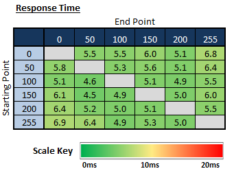

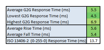

Zu den Reaktionszeiten lässt sich grob sagen:
Schlieren treten dann auf, wenn die Zeit, die ein Flüssigkristall braucht um seine Helligkeit zu ändern, länger ist, als die der Bildfrequenz (6.9ms bei 144hz).
Hier ist so eine Übersicht für den Acer:
Der längste wechsel dauert 6.9ms, das ist schon sehr knapp aber noch innerhalb der Toleranzschwelle.
Aber da sich die durchschnittliche Zeit bei 5.5ms befindet, kann man sagen das dieser Monitor schnell genug für 144hz ist.

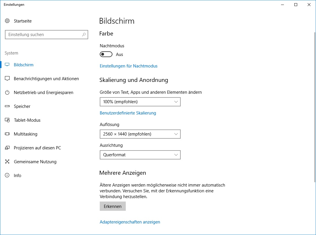

Das Skalieren klappt mit dem ASUS hier aber wirklich nicht, wenn ich alles lasse, wie es "original" daherkommt, dann hab ich bei der nativen Auflösung SEHR kleine Schrift überall (und ENORM viel Platz^^), da krieche ich schon an den Monitor heran momentan und dann reden wir von ca. 40cm! 60cm wär mir da lieber und da muss ich schon auf 125% (geht eh nur in 25er Schritten scheinbar) stellen, aber genau da hats dann bei den Buchstaben diese "Schleier" drumherum und die lassen sich nicht wirklich weg-schärfen.
Wäre das dann beim Acer XF270HUA auch bzw. allen 27"ern so?
Generell ja, 1440p auf 27" sind ungefähr 108ppi, das sollte eigentlich eine perfekte Kombination aus Größe des Pixelraster und Skalierung sein.
Edit:
Wurde die Schrift vielleicht manuell verkleinert?

Der letzte Screenshot entspricht genau meiner Einstellung, also 2560x1440 bei 100% Skalierung und das ist mir auf Dauer echt zu anstrengend, ich sitze jetzt gut 2 Stunden hier und die Augen brennen (gut, da kommt der klassische Effekt hinzu, dass man vor m Monitor generell weniger blinzelt, usw.) und zum wirklich scharf-stellen (augen vs. schrift) muss ich mich auch gut konzentrieren.

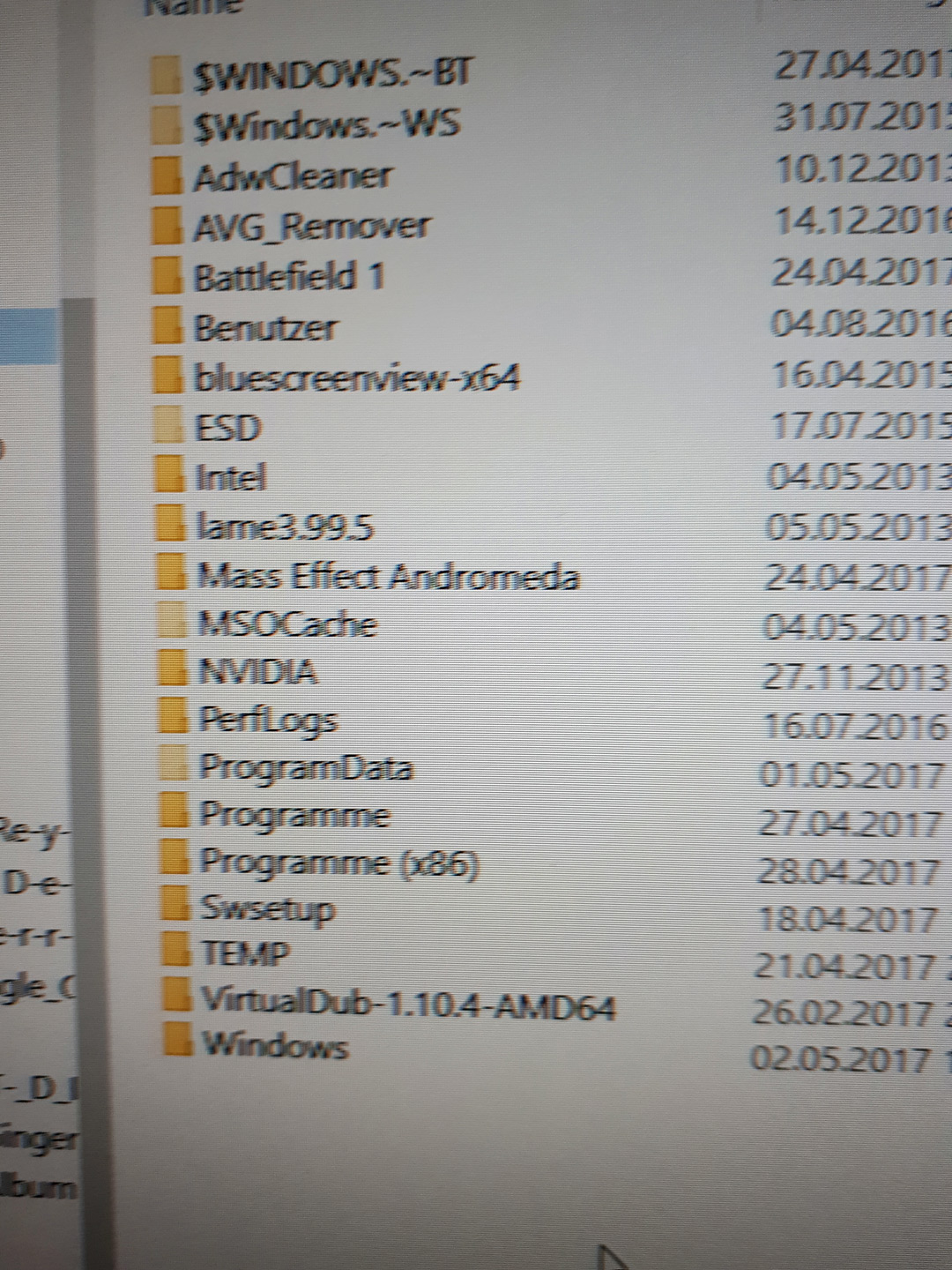

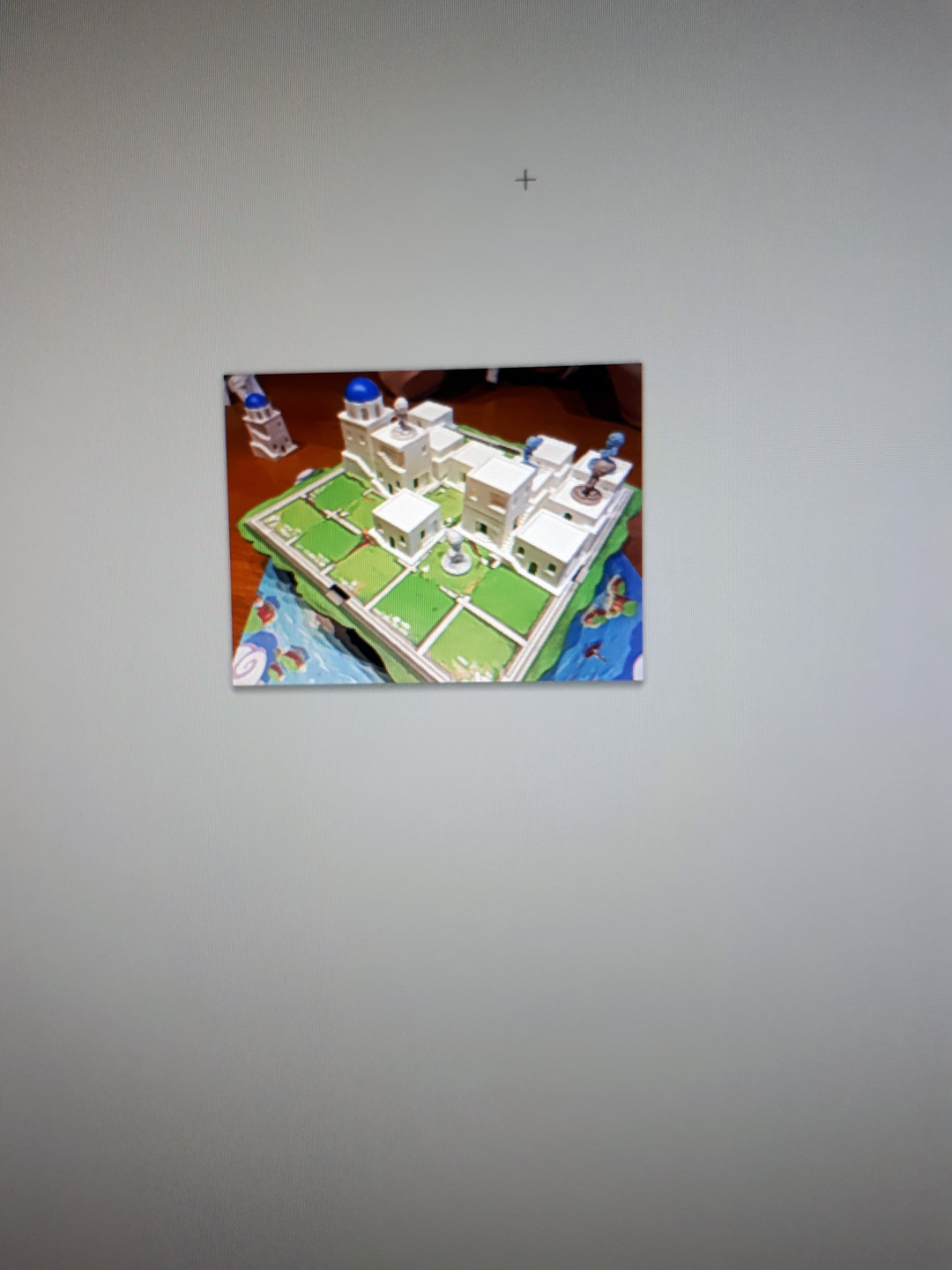

HIer mal noch ein Versuch mit Fotos (vom Samsung A5 (2017)) aufzuzeigen, was ich beim jetzigen 27er ASUS sehe, wobei ja leider kein 100% 1:1 Erlebnis möglich ist, aber vllt. erkennt ihr, was ich meine (Explorer, NERO, Browser, PhotoShop):
Schrift: unscharf
grauer Hintergrund schlierig und zu hell (ihr kennt das default-grau von Photoshop als Arbeitshintergrund?)
Foto: überscharf(?)
Gibt es eine Übersichts-Seite für empfohlene Monitor-Einstellungen? Vllt. kann ich dadurch ja auch noch das eine oder andere verbessern / rausholen, denn so nach gutdünken am Monitor rumschrauben bringts offenbar nicht.
Ich habe jetzt auch mal spasseshalber die Kabel durchprobiert, nicht, dass es nachher mit DVi super läuft..........ist aber bei allen gleich!
das ist ja furchtbar! sorry, aber das kann man sich echt nicht angucken...

den prad-test verstehe ich auch nicht: wieso misst man denn die reaktiionszeit nur mit 60hz und nicht mit den möglichen 72hz?
an und für sich find ich den monitor vlt etwas hoch im preis und das panel ist auch etwas langsam, noch aber ok. 72hz sollten sich bei filmen positiv bemerkbar machen, da sie durch 24p glatt teilbar sind. und hieß es nicht mal, VA und freesync würde zum flackern führen? also die tests erwähnen zumindest nichts davon, müsste man sich mal auf die suche begeben...
