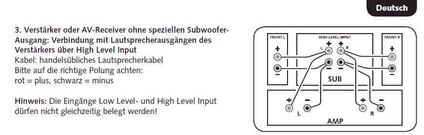

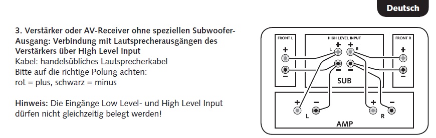

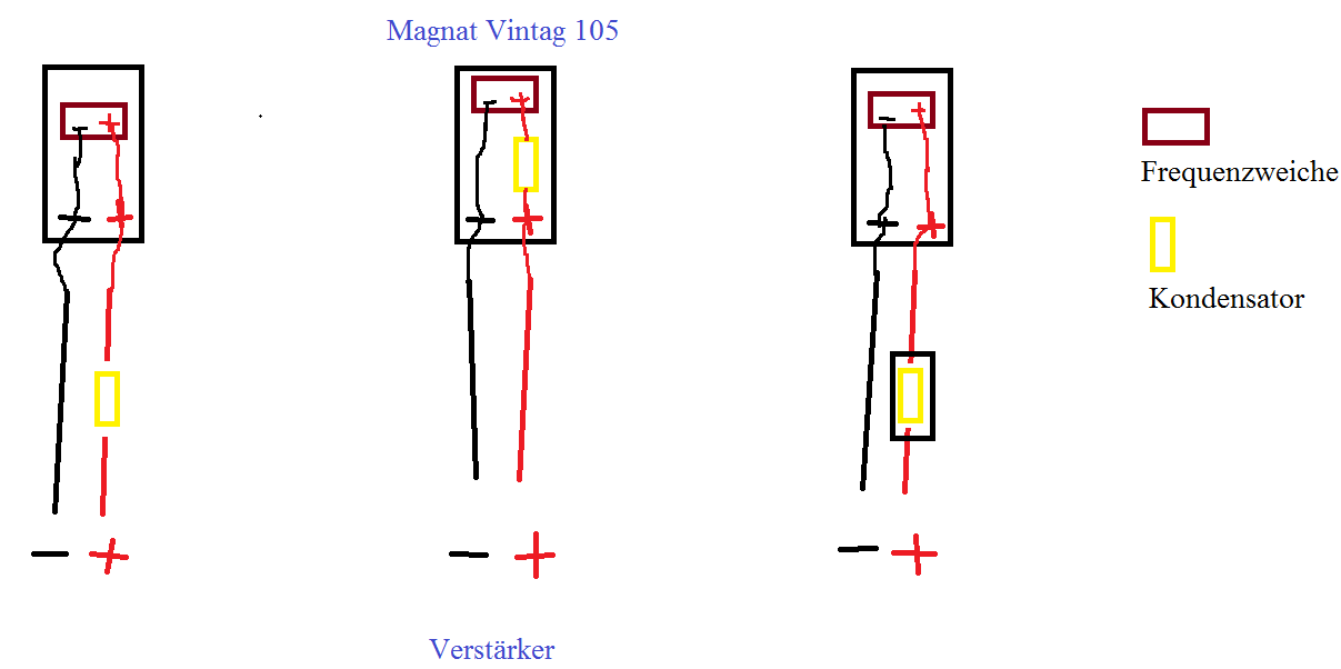

Man könnte den Sub auch an den Kopfhörerausgang (Stereo-Cinch-Kabel) anschließen. Oder an den Lautsprecher-Ausgang B oder mit den Magnat - an Lautsprecher-Ausgang A, so wie es Canton empfiehlt. Eine Hochpass für deine Magnat kannst du natürlich nicht herbeizaubern. Sodass der gesamte Bassanteil weiterhin auch auf die Vintage 105 verteilt wird.
EDIT:
Einen 6dB-Hochpassfilter, mittels Kondensator (für die Magnat), könnte man sich billig selber bauen. Als Kabelweiche, in die Magnat integriert oder in einer extra Box, wie man kann/will oder Lust hat.

Dann schließe den Subwoofer so an, wie in der hinterlegten Grafik, direkt an A, mit den Magnat.
