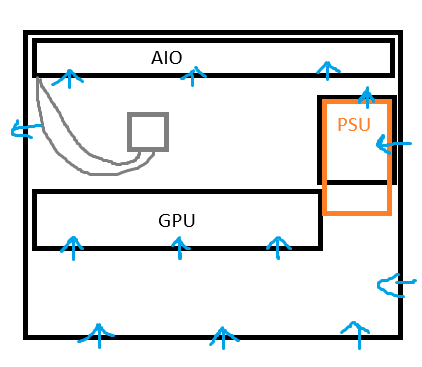

Zwirbelkatz schrieb:
So ganz verstanden habe ich noch nicht, was das "mechanische" Problem mit der 7900XTX ist.
Vielleicht würde ein Bild Klarheit bringen.
Hab ne Skizze angehängt.
Mein Netzteil hängt vorne. Der Festplattenkäfig hört direkt über der GPU auf und er ist 14cm lang. Das bequiet! Netzteil ist ~16cm lang (wie viele andere normale ATX Netzteile). Hätte ich ein kurzes Netzteil, könnte ich längere Grafikkarten einbauen. Gerade die neuen 9070 haben häufig eine Länge von 33-34 cm. Das ist ein Zentimeter mehr, als die 7900 XTX Nitro+ und der würde nicht mehr reinpassen.
Es ist die Summe der Problemchen und die Tatsache, dass ich die bisherigen Teile einwandfrei weiterverkaufen kann, die mich zum Wechsel bewegen.
Die GPU frisst viel und leistet in RT-Szenarien doch weniger, als ne 9070.
Das Netzteil blockiert zukünftige GPUs jetzt schon.
Bei jeder GPU würde ich lieber 3x8-Pin oder den Adapter von 12+4 auf 3x8-Pin verwenden und mein Netzteil hat das nicht.

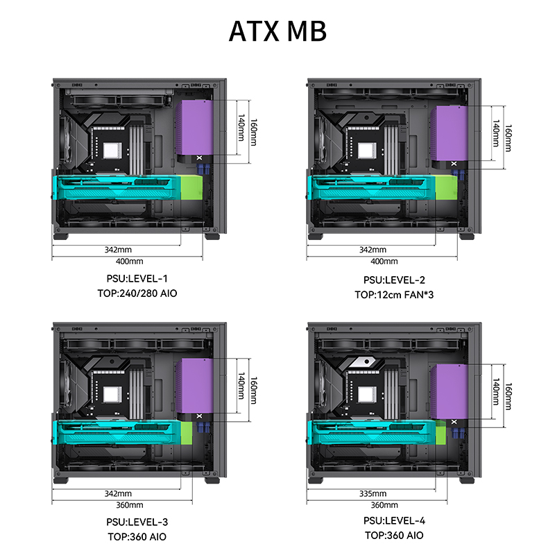

Edit:
Noch ein Bild der Produktspec des Jonsbo D41 angehängt

HerrRossi schrieb:
Selbst wenn das ganz unten sitzt, passt immer noch eine Karte mit 335mm rein.
Wegen dem dicken Radiator des Arctic Liquid Freezer III hängt das Netzteil im untersten möglichen slot, also bei Jonsbo Abbildung 4.
