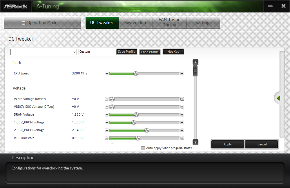

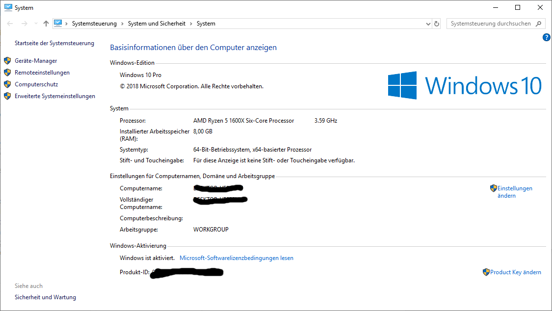

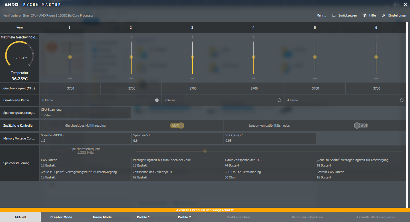

Hallo, Dies ist mein erster Beitrag hier :D
Ich habe mir vor kurzem einen AMD Ryzen 5 1600X und ein ASRock X370 Killer SLI gekauft.
Problem ist das ich nichts am Takt der CPU ändern kann (RAM-Takt verändern klappt jedoch).
Laut den Eigenschaften des PCs (Systemsteuerung -> System) läuft die CPU mit 3.59 Ghz
Während des Betriebes jedoch mit 3.5 - 4 Ghz. Im Bios habe ich den Takt auf 3200 Mhz gestellt da ich im Moment keinen richtigen
Kühler besitze. In anderen Softwares wie AMD Ryzen Master wird mir angezeigt das die CPU mit 3.7 Ghz läutft (?!)
Wenn ich im Programm dann auf 3.2 Ghz runtertakte läuft die CPU nach einem Neustart trotzdem auf 3.7 Ghz aber nur mit 3 KERNEN (?!) (kann aber wieder auf 6 gestellt werden). Es wäre toll wenn mir vielleicht jemand dabei weiterhelfen könnte.

  • Der Ryzen 1600X hat 3,6 GHz Basistakt mit 4,0 GHz Boost bei Last auf maximal 2 Kernen und 3,7 GHz Boost bei Last auf mehr als 2 Kernen. Dazu kommen ggf. nochmals 100 MHz XFR-Bonus, aber bestimmt nicht mit "kein richtiger CPU-Kühler".
  • Die ASRock-Software am besten deinstallieren, die Tools der Board-Hersteller sind selten eine gute Idee.
  • Die 3,7 GHz im zweiten Bild sind eine Angabe zum Maximaltakt bei Last auf allen Kernen, siehe der Boost-Takt oben.
  • Die 3,59 GHz in dritten Bild sind grob 3,6 GHz und das ist das, was bei der CPU auf der Packung steht. Die Anzeige meldet den immer gleichen Basistakt, nicht den aktuellen Takt.
  • Zu der Nummer mit den drei Kernen: Wahrscheinlich irgendwie geschafft, den "Legacy-Kompatibilitätsmodus" zu aktivieren.
Keines der drei Bilder zeigt akkurat den momentan anliegenden Takt an. Dazu am besten HWiNFO installieren, das ist das brauchbarste Monitoring-Tool.
