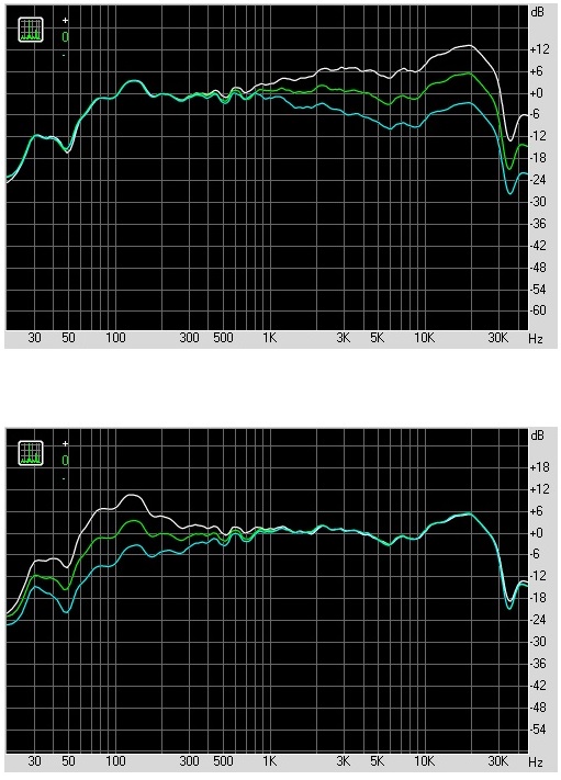

Solo 6C / Höhen-Regler-Auswirkung (Min, Neutral, Max)
Solo 6C / Bass-Regler-Auswirkung (Min, Neutral, Max)

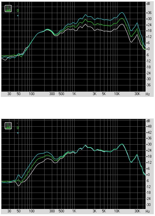

FC-530U / Höhen-Regler-Auswirkung (Min, Neutral, Max)
FC-530U / Bass-Regler-Auswirkung (Min, Neutral, Max)

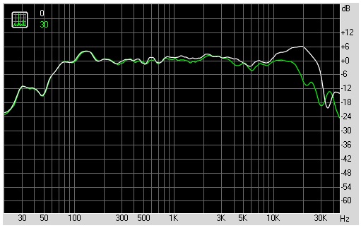

... im Bereich von 70Hz bis 13kHz sind die Solo 6C +- 4dB?
Respekt, da hatte ich ehrlich gesagt schlechteres erwartet.
Derweil ist der Subwoofer des FC530U wohl etwas schwach auf der Brust. Im Oberbass versucht er noch was zu erreichen und dann ist's ein stetiger Abfall in die Versenkung.
Beim FC-530U sind das nur die Sat´s.

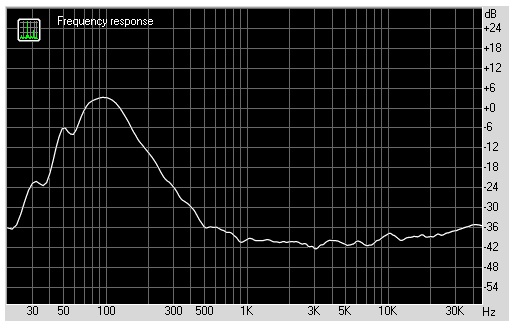

FC-530U Sub:
Solo 6C Winkel

Das ist dann wohl ein Übergang bei ca. 140Hz?
Jupp. Und der F-Gang sieht im klassischen Wohnraum natürlich ganz anders aus, muss man auch wissen. :) ;)
Danke Zwenner (für die Messdiagramme), das bestätigt eigentlich meine Aussagen.
Natürlich ist die Solo 6C die insgesamt linearere und somit in den meisten Fällen empfehlenswertere Box, wenn man eine ideale Aufstellmöglichkeit hat. In der Küche sieht es aber oft anders aus. Und wie die Messung zeigt, greift die Basseinstellung der Satelliten des FC-530U unabhängig von der Lautstärkeeinstellung des Subs. Die Solo 6C hingegen haben den von mir erwähnten breitbandigen Regelbereich von ca. 50-400Hz. Auch pumpen die FC-530U nicht ganz so viel Energie im Bereich >12kHz in den Raum, wodurch sie in der kahlen Küche etwas weniger "aufdringlich" wirken. Dafür kommen sie eben nicht ganz so tief...
