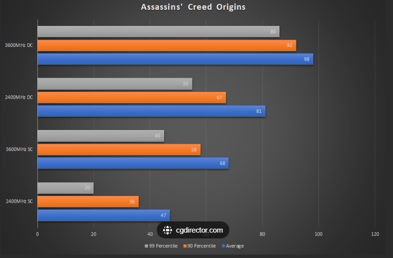

Du brauchst zwei, deine CPU ist so schon nicht die schnellste und profitiert dadurch viel mehr vom schnellen RAM in DC. Ob 16GB oder 32GB macht da erstmal kein Unterschied.

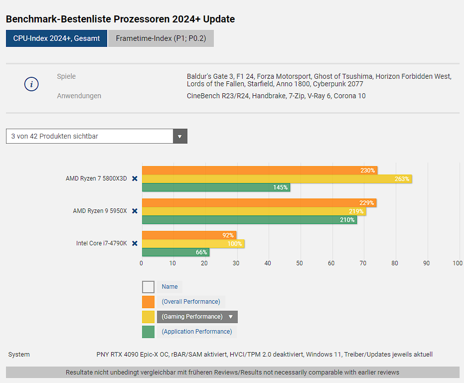

Bis auf RAM UND Grafikkarte finde ich alles Okay!
die CPU's die ich dir oben empfohlen habe sind bis zu 120-150% schneller als dein vergleichbarer Ryzen 1700 zum 4790K hier in der Auflistung, denn die CPU+Ram generieren die FPS und die Grafikkarte wandelt diese FPS dann nur noch in Auflösung sowie grafischen Details um
denke nicht dass es da wie gesagt einzig und allein mit nem Ram upgrade getan ist, die CPU aufgrund ihres alters wird es schwer haben da ansatzweise 60FPS bei mittleren bis hohen Details zu erreichen, sodass es auch nicht mit nem Grafikkarten upgrade getan ist,

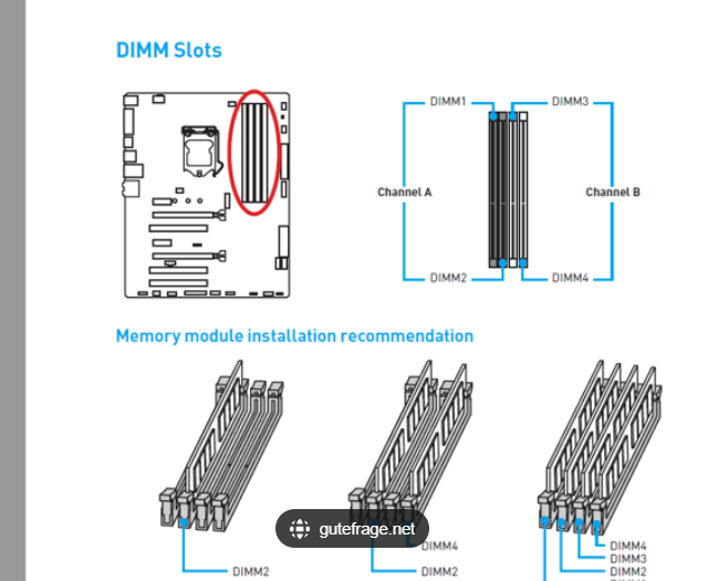

Also wenn ich 4 x 8GB holen würde ist es sinnvoller als 2 x 16 gb von den MHz und damit es mit den weiteren Systemen "harmoniert"?
Weil die Bänke 1 + 2 den einen, linken Kanal bilden und die Bänke 3 + 4 den anderen, rechten Kanal. Mit 2x 16 GB auf den Bänken 3 + 4 hast Du nur einen Kanal aktiv mit RAM bestückt. Dann wäre es sogar besser, wenn Du nur 1x 32 GB auf Bank 3 oder Bank 4 betreiben würdest.
Sowas macht man gemeinhin nur bei Office-PC, wo schneller RAM eh nicht notwendig ist.

der Ram ansich oder die Menge bringt dir keine Mehrleistung, außer dass Ruckler weniger auftreten aufgrund weil dass System bei deinen 8GB weniger auslagern muss wenn diese voll am Limit laufen, der Takt bringt nochmals etwas Leistung, sofern er denn mit 3200MT/s laufen sollte,
aber viel mehr wird dir der Dual-Channel Modus bringen, wenn der Ram entsprechend auf dem Board gesteckt ist, siehe auch den Screenshot von @Maxysch mit der SC=Single Channel und DC=Dual Channel vergleich mit jeweils 2400 und 3600MT/s

da liegen bis zu 30-40FPS Unterschied dazwischen bei Assassins Creed: Origins

ganz simpel, Ram Bänke 1+2 ist ein Kanal und Bänke 3+4 sind ein Kanal, wenn du jetzt nur einen Stick jeweils in Bank 3+4 steckst, ist dann nur ein Kanal aktiviert, steckst du aber in Bank 2+4 einen Stick rein, hast du zwei Kanäle und damit den Dual-Channel Modus aktiviert mit einer höheren Bandbreite und so mit mehr Leistung die die CPU beim Ram abrufen kann
deshalb ist es wichtig dass du die Ram-Sticks in die richtigen Bänke steckst, siehe wie gesagt auch den Screenshot von @Maxysch oben !
