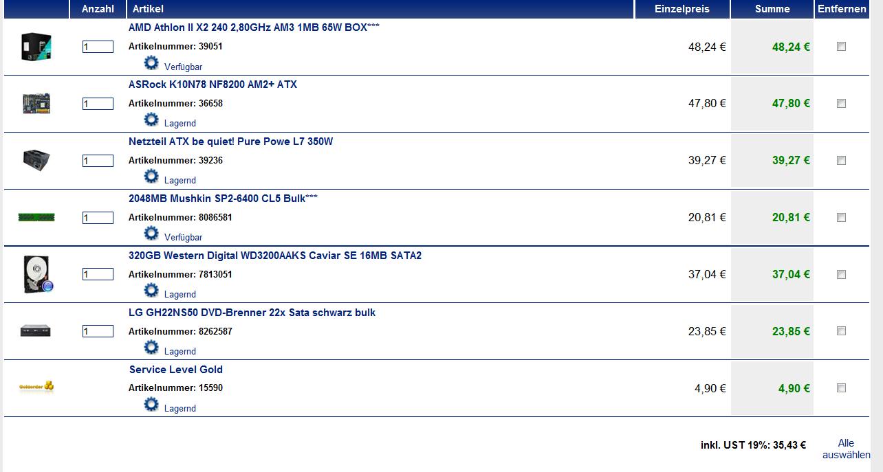

Ich halte es einfach für besser bei deinem Budget in ein AMD System zu installieren.
Vorallem die IGP(integrierte Grafikeinheit) bei AMD Systemen ist mit dem 780G/785G bzw Nvidia 8200/8300 deutlich besser als der G41 oder G45 von Intel.
edit:
Ich würde es so machen auch wenn es leicht teurer ist.

super, vielen dank schonmal. ich werde wohl die zusammenstellung von airbag morgen bestellen. nur bei einem teil bin ich mir noch unschlüssig, das nt von bequiet ist mir eigentlich zu teuer. leider gibt es bei mindfactory (bei dem ich wie gesagt ja auch die versandkosten spare und deshalb dort bestelle) leider das 300w nt nicht. daher überlege ich das bequiet durch ein xilence zu ersetzen. xilence scheint inzwischen auch recht gut geworden zu sein, zumindest was preis/leistung angeht in diesem preisbereich. und leise soll es auch sein, zwar kann es nicht mit bequiet mithalten, dafür kostet es aber auch gleich 10 € weniger. was haltet ihr also von der idee hier noch etwas geld zu sparen?
@Pantherfibel: 30-40€ sind dabei zuviel, immerhin sind das in dem presibereich 60-80% aufpreis. das passt einfach nicht in das konzept des low budget pc. und wenn ich mir überlege wie sehr mein uralter 6300 (der der noch 1,8ghz hat normalerweise) ausgelastet ist solange ich nicht spiele sehe ich überhaupt keinen grund für 4 kerne.
Bleib beim Bequiet.
Xilence ist nach wie vor nicht besonders gut. Die paar Euro mehr für das effizientere(80plusBronze), leisere und bessere Bequiet, werden sich in ein 1-2 Jahren eh gegenüber dem Xilence wieder ein holen, wenn nicht schneller.
