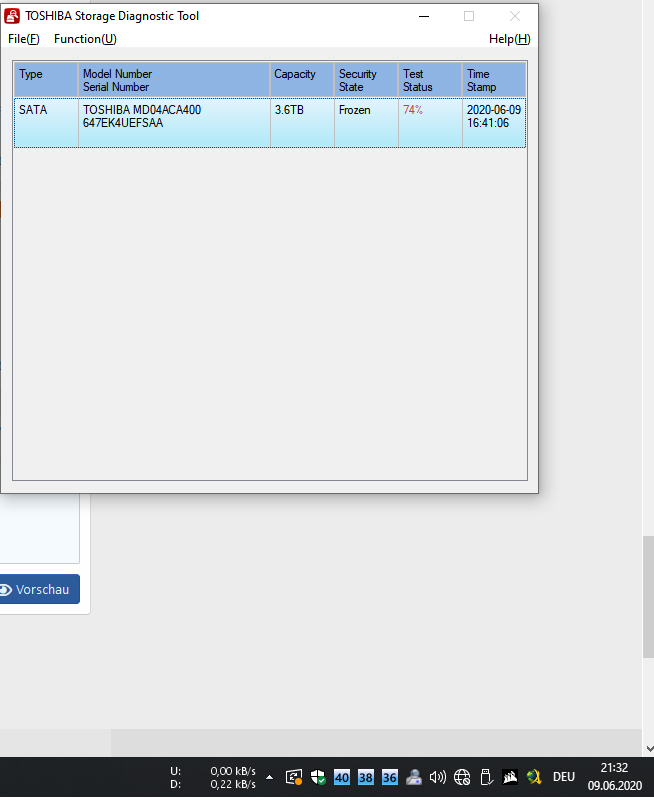

Lasse gerade Thosiba Storage Diagnostic Tool "Zero Filling" druchlaufen.
Die schwebende Sektoren wie man sieht sind weg. Der Andere Quatsch geht und geht nicht weg, nervt aber wenn an der stelle Daten liegen geht z.B. der Datei Explorer auf 0,0 MB/s. kann sein dass der dann trotzdem Kopiert dauert aber ewig.

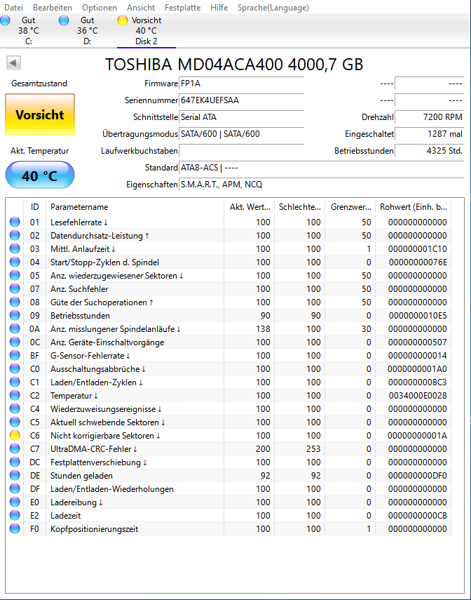

NT: Im Anhang ist der SH von der Platte bevor ich das Toshiba Tool gestartet habe wie ihr seht ist der eine Wert schon Repariert. Das Tool ist jetzt bei 71% herjee dass das immer so ewig Dauert bei den Tera´s...
NT2: Aha also chkdsk ... hmm erst Sperren dann Offline ja? Muss das im Dosfenster gemacht werden vom Desktop aus oder via DOS USB Stick beim Booten?

Mit dem Status würde ich sie ersetzen.
mM.
mM.
Nee wozu, ich Vermute dass die HDD sogar Fehlerfrei ist, das nur ewig der Breich mit fehlerhafter Schreibung belegt ist.
Selbst wenn dort ein Oberflächenschaden vorliegt, hat sich dieser in 2 Jahren kein Stück verändert. Warum eine 4TB wegwerfen, wenn nur ein Platter an einer Stelle eine mini Macke hat und die Platte für Zeitversetztes TV genutzt wird. Als Backup für Lebensnotwendige Daten würde ich sie nicht mehr nutzen, aber für den Zweck ist die Top!

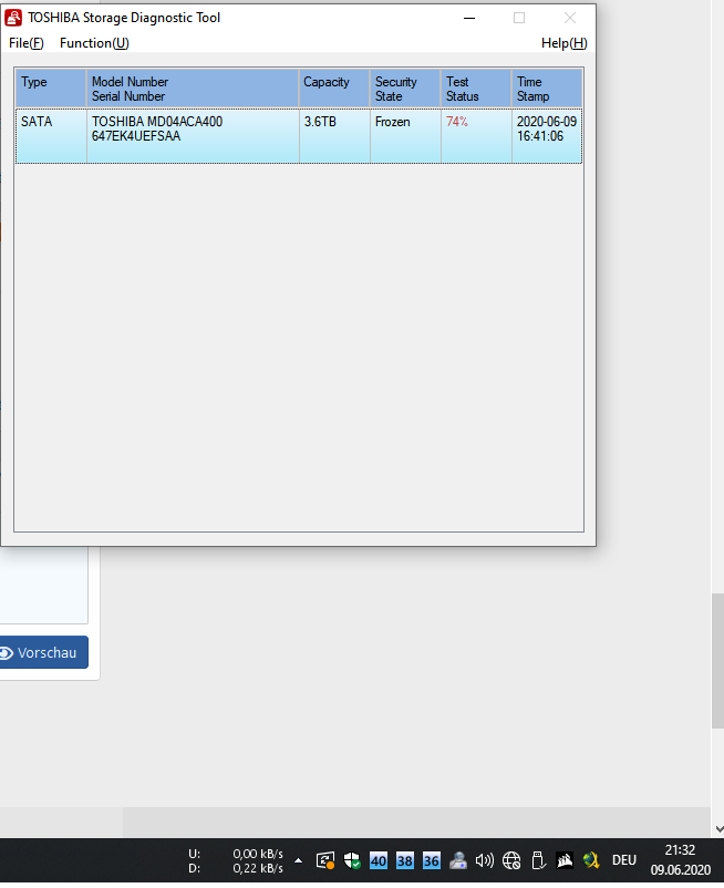

(Das ist der "jetzt" Zustand firexs das Bild oben war "vor" dem Toshiba Tool ist noch nicht fertig)

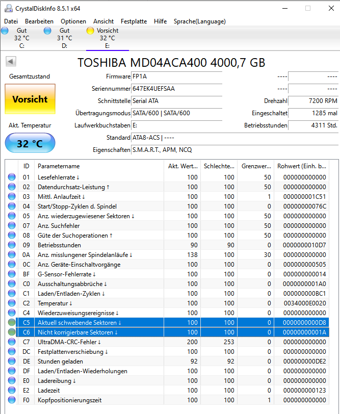

Die Aktuell schwebende Sektoren werden augenblicklich aktualisiert, während die Nicht korrigierbaren Sektoren i.d.R. erst nach einem Neustartet aktualisiert werden, wie man an der Ausgabe dieser Tools sehen kann, welches auch die Eigenschaften der Attribute anzeigt:

Schwebende Sektoren sind einfach nur Sektoren deren Daten nicht mehr zur ECC passen die hinter jedem Sektor steht und die mit deren Hilfe auch nicht mehr korrigiert werden können. Da die korrekten Daten nicht mehr feststellbar sind, gibt die Platte statt falscher Daten einen Lesefehler als Antwort wenn man versucht diese schwebenden Sektoren zu lesen. Das kann auch anderen Gründe als defekte Oberflächen haben, z.B. einen Stromausfall während eines Schreibvorgang der dazu führt, dass eben nicht die ganze Daten plus der neuen ECC geschrieben wurden oder wegen eines Stoßes oder Vibrationen ist der Kopf beim Schreiben aus der Spur gekommen und hat Daten auf der Nachbarspur überschrieben. Auch arbeiten HDDs nicht 100%ig und die Hersteller geben die Fehlerhäufigkeit auch in Form der UBER an, wobei eine UBER von 1:10^14 bedeutet, dass je 10^14 gelesener Bits was etwa 12TB gelesener Daten entspricht, ein Lesefehler und damit schwebender Sektor im Rahmen der Erwartungen liegt.
Die Controller merken sich die schwebenden Sektoren und prüfen die Daten nach dem erneuten Schreiben auf diese Sektoren, dann verschwinden diese einfach oder werden eben durch Reservesektoren ersetzt. Daher verschwinden sie auch nach dem Zero Filling.

C4rp3di3m schrieb:
bei anderen Leuten steht z.B. 8 Sectors habe ich bei Google gesehen, bei mir steht dass nicht.
Deine hatte beim Schreenshot in #8 ja 26 schwebende Sektoren, 0x1A = 26 ist nicht restlos durch 8 teilbar, also werden bei Deiner da die physikalischen Sektoren gezählt und nicht logische Sektoren, wie es andere Platten machen, bei denen die Werte dann immer ganze Vielfache von 8 sind, denn schon seit Jahren ist es üblich das HDDs physikalisch 4k Sektoren haben und pro 8 logische Sektoren (LBAs) emulieren.
