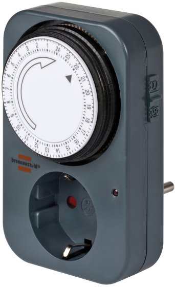

Ich suche eine Zeitschaltuhr, welche wie im Titel ersichtlich auf Knopfdruck zunächst zum Beispiel 1 Stunde wartet, ehe sie zum Beispiel für 4 Stunden Strom durchlässt.
Aber: Dies nicht jeden Tag gleich, sondern absolut random. ..einfach sobald ich Knopf/whatever drücke, spult sie das vorher eingestellte Programm ab.
Wichtig ist das sie 1 Stunde wartet, EHE sie für zum Beispiel 4 Stunden Strom durchlässst. Gibt es so etwas? Idealerweise ohne App und WLan.
Aktuell habe ich eine Brennenstuhl DC2013, die erledigt zumindest das mit 4 Stunden Strom durchlassen, aber ich brauche noch das 1 Stunde Strom nicht durchlassen davor.
Hintergrund = ich habe einen eScooter, und im Sommer möchte ich zunächst eine Stunde warten, ehe der Akku geladen wird. So das der Akku abkühlen kann, und ich aber dann nicht nach einer Stunde vom 3. Stock in den Keller latschen muss, nur um die DC2013 zu aktivieren.
edit: Das liebe Markchen hat mir diese hier empfohlen, aber diese spult "nur" jeden Tag das gleiche Programm ab. Daher mein Einwand mit dem "muss sie random können"
Das wird mit der eher weniger funktioneren. Da sie auf einen 24h Rhytmus limitiert ist. Wenn dann wird dir hier nur eine die voll digital gesteuert ist weiter helfen. Die kann man auch über 24 hinaus einstellen.

Die muss aber doch nicht immer eingesteckt sein und auch nicht die tatsächliche Uhrzeit anzeigen. Programmiere sie z.B. auf Einschalten von 13 bis 17 Uhr, stell sie auf 12 Uhr ein und stecke sie ein, wenn Du nach Hause kommst.
Ich denke auch das einfachste ist die Brennenstuhl-Zeitschaltuhr immer auf 12 Uhr zu resetten vor dem Laden. Das ist ja nur ein kurzer Dreh.
Sie legt dann halt nach 24h nochmal für 4 Stunden los.

Aber dann muss ich sie ja trotzdem jedes Mal zurückstellen. Das macht sie vllt ein Jahr mit, ehe was bricht.
Worauf basiert diese Vermutung? Aber wenn Du da solche Vorbehalte hast, nimm eine elektronische Variante.
Reaktionen: JumpingCat
random bezog sich auf das die brennenstuhl zb. eben 24h Intervall hat.
Ja, ich kann sie zurückdrehen, aber mir wäre wohler, wenn sie einfach nach dem laden aus geht und auf Knopfdruck eben wieder das Programm abspult mit 1h warten und dann 4h laden.

Die von dir erwähnte analoge Zeitschaltuhr tut genau das ohne jeglichen Schnickschnack.
Du drehst die auf 0 Uhr vor dem Einstecken, dann bis 1 Uhr die Schalter auf Aus stellen und dann für 4h auf Ein. Einzige Nachteil ist dass die Uhr dann jeden Tag wieder für 4h an geht, wenn der Roller aber eh vollgeladen ist, dürfte ihm das ja vermutlich nicht weh tun.
Der "Random" Faktor kommt von dir rein wenn du die Uhr egal welche Uhrzeit wirklich ist wieder auf 0 Uhr zurück drehst vor dem Einstecken.
