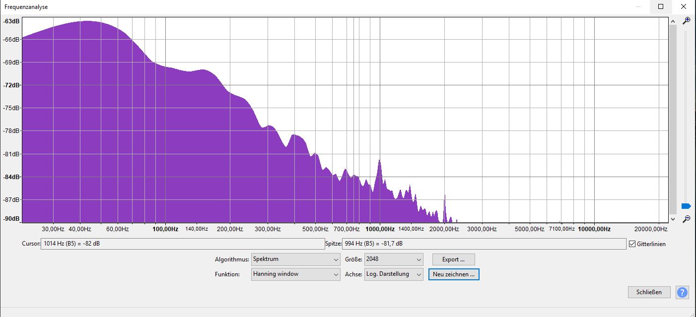

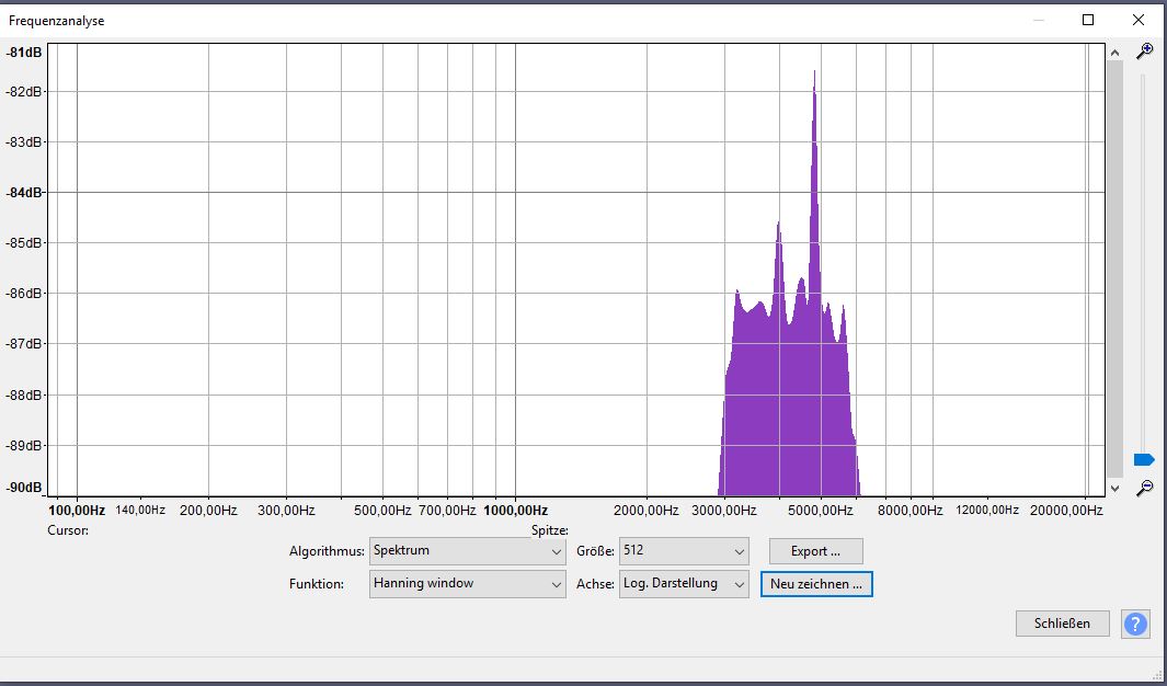

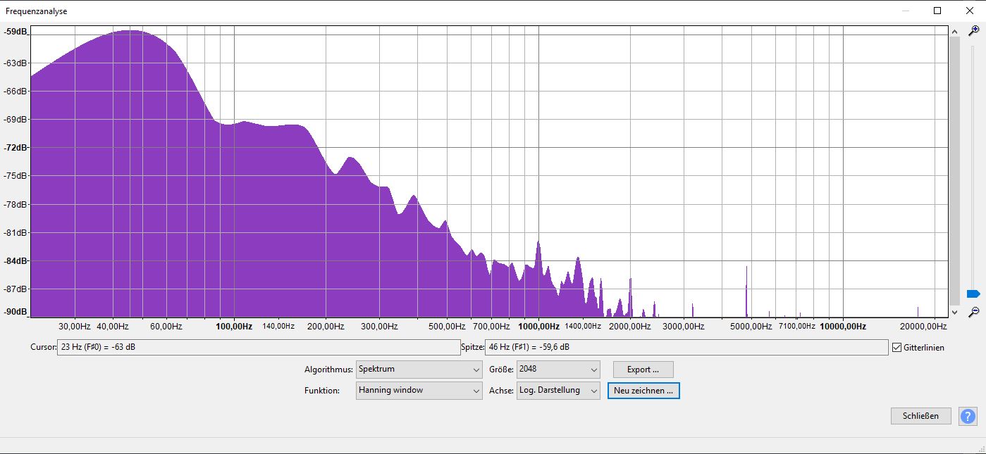

Hier die Soundanalyse:
Ab Sekunde 10 kommt das Datenübertragungssignal. Das Piepen hält dann bis Sekunde 18 an.
pioneer.zip
aufnahme.mp3: Die originale Aufnahme.
normalisiert.mp3: Betroffenen Frequenzbereich gefiltert und normalisiert.
Originale Aufnahme stiller Bereich:
Originale Aufnahme aktiver Bereich:
normalisiert, still:
normalisiert aktiv:

Nein, die ganz hohen Frequenzen hör ich nicht mehr. Kann man mit der Moskito App testen.
Ich kann es ja mal mit dem Mikro aufnehmen.
Ich nutze seit zwei Monaten Billigst-Overears von Eligiant, die 'fiepen' auch nicht... sind aber natürlich aufgrund der Verzögerung nicht für TV & Co. geeignet.
Als nächstes versuch ich die mee audio matrix cinema.
@Grestorn
Habe die Aufnahmen angehängt.
Hörst du das Piepen? Bei Sekunde 10 bekommt das Headset ein Signal.
Ab Sekunde 18 hört das Piepen auf.
