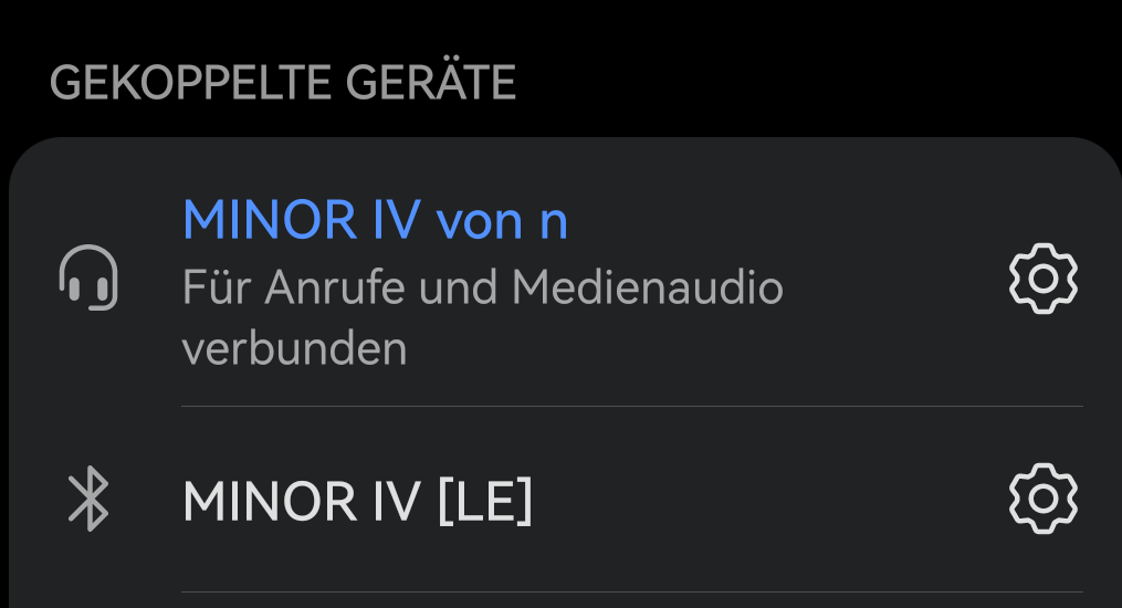

Ich habe das Huawei Mate 20 Pro und zumindest hier steht unter Bluetooth auch, dass es LE unterstützt. Ich habe mal einen SCreenshot angehangen von den Bluetooth-Einstellungen auf dem Handy. Es ist mit den Minor IV gekoppelt und da wird noch Minor IV [LE] angezeigt. Wenn ich darauf drücke, passiert aber nichts :/
Bie mir ist die LED am Dongle durchgehend dunkelblau, was eben auch SBC entspricht.

Neueste Firmware habe ich mit der Marshall App bereits aufgespielt. In der App selbst finde ich allerdings keine Möglichkeit, den Bluetooth Codec (?) zu wechseln.
Leider hast du Recht, dass tatsächlich überall steht, dass LE/LC3 erst in Zukunft dazu kommt. Das habe ich irgendwie überlesen, zumal die Kopfhörer bei Geizhals auch so gelistet sind, dass sie das unterstützen.
Also alles fürn Po?
Habe mal den Marshall Support angeschrieben, was jetzt Phase ist. Ich weiß natürlich nicht, ob es vielleicht auch am Dongle liegt.

Zurbo schrieb:
Ich weiß natürlich nicht, ob es vielleicht auch am Donglie liegt?
Ohne das mit einem Gerät das LC3 kann gegenzutesten, schwer zu sagen.
Aber der Verdacht liegt nahe, dass es eben die Kopfhörer sind, die das nicht können.
Ob der Support antwortet und was? Bin gespannt.
