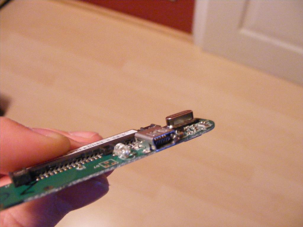

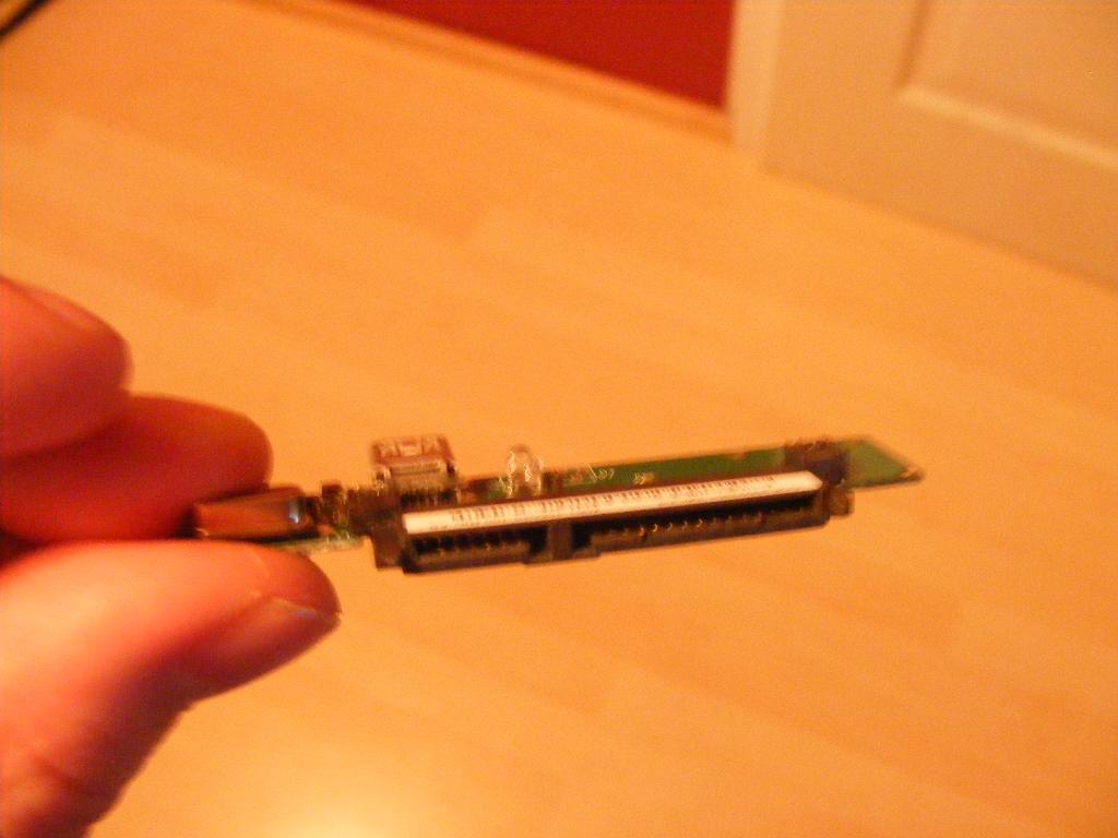

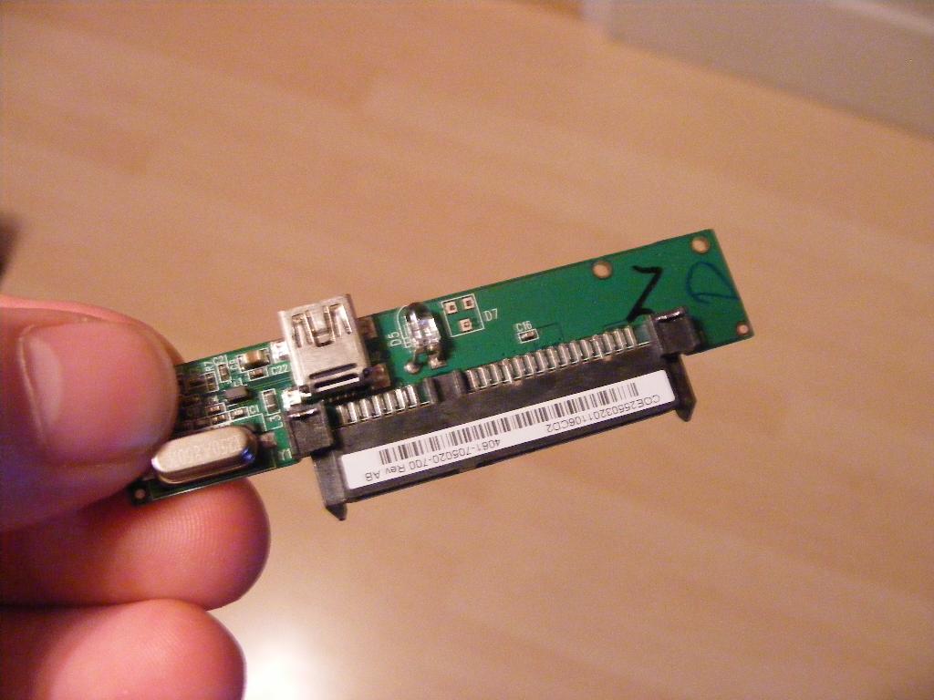

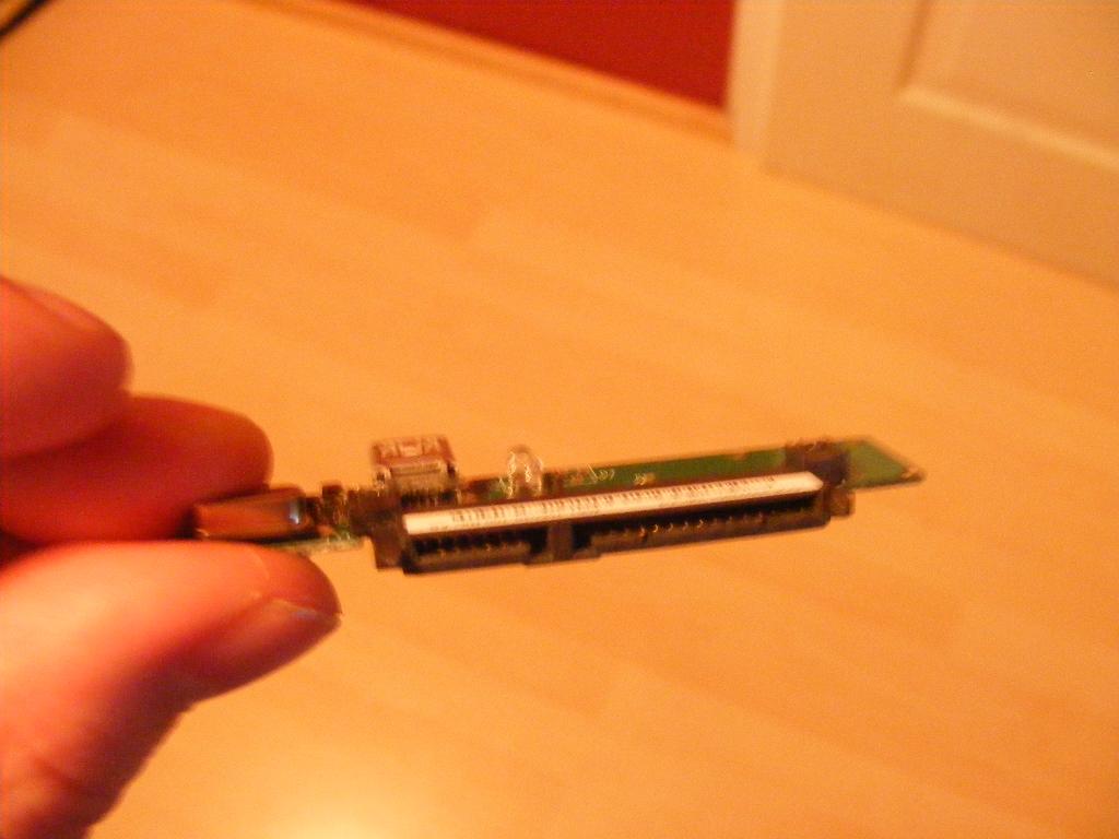

EDIT:
So sieht der "Adapter" aus der im WD Case war und auf der Festplatte steckte. War eine ganz normale 2,5" HDD.
es ist eine kleine Platine. Die steckt man auf die Festplatte und vorne kommt nen Mini USB rein für Strom und Datenübertragung.
Das ist halt eine normale SATA<->USB Bridge Platine. Nur eben in kleinem Format. Einzeln kaufen wirst Du die nicht können. Sie passen (wenn es ordentlich sein soll) ja nur in ein spezielles Gehäuse hinein.
