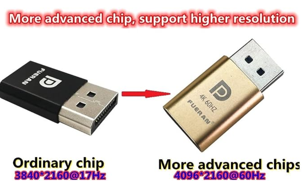

ich benötige einen DP Dongle der 4k@60 unterstützt, für headless Betrieb. Ich hatte mich auf Amzon umgesehn und war auch kurz davor zu bestellen, bis ich einige Amazon Reviews zu dem Dongle gelesen habe, wo Nutzer darauf hinweise, dass der Dongle scheinbar nur maximal 4k@17Hz unterstützt. Ich dachte erst, dass dies eine falsche Angabe sein muss von einzelnen Nutzern, aber dann habe ich auch bei anderen DP Dongles auf Amazon die selben Hinweise gelesen.
Hier sind zwei Beispiele:
https://www.amazon.de/DispalyPort-Headless-Display-Emulator-60Hz-3840x2160/dp/B08RC9V75B/
https://www.amazon.de/DP-DisplayPort-Emulator-Headless-2560x1600/dp/B071LQHQMV/
Es gibt noch den hier der wohl 4k@60 "kann aber der kostet dreiste 26 Eur:
https://www.amazon.de/dp/B082V2ZZ1W/
In der Beschreibung wird sogar darauf hingewiesen, dass scheinbar nur 4k@17 unterstützt wird, obschon im Titel 4k@60 steht bei einem der beiden.
Wie kann das sein? Ich habe zzt noch einen HDMI Dongle, der super damit klar kommt 4k@60 einzustellen. Ich kann diesesn jedoch nicht weiter nutzen. Kann mir jemand das Problem erklären, wieso diese DP dongles nur 4k@17 können verglichen zu einem HDMI dongle der problemlos 4k@60 kann?
Im grunde müssen diese Dongles doch "gar nichts können", theoretisch müsste man da doch einfach einprogrammiern können was man will. Oder gibt es irgend eine seltsame Bechränkung bei DP, zb dass ein Gegengerät einen bestimmten Chipsatz oder dergleichen benötigt, der in diesen Dongles fehlt?
Was wäre die alternative? Könnte ich ein DP zu HDMI Adapter + HDMI Dongle nutzen oder führt das zu Problemen? Ich glaube es gibt auch gar keine reinen digitalen 1zu1 Adapter von DP auf HDMI, sondern ein DP auf HDMI Adapter verfügt über ein internen Transcoder Chip der das Bild komplett umwandelt und es dabei auch zu erheblichen Verschlechterungen kommt, was bei einem Dongle jetzt nicht so tragisch wäre.
Scheinbar gibt es wirklich in den DP dongles einen bestimmten Chip der in den "günstigen" Versionen fehlt? Gibt es diesen vieleicht irgendwo günstiger als zu einem Preis von 26 Eur?

Genau das ist eben das was ich nicht verstehe, es müsste doch nur wichtig sein welche EDID gesendet wird bzw welcher Monitor vorgegaugelkt wird. Wieso sind dann einige der DP Dongle auf 17Hz begrenzt bei 4k?
Wahrscheinlich aus folgendem Grund:
Wenn ein Chip/Monitor eine gewisse Ausflösung an den Rechner meldet beim Handshake, schaltet die Grafikkarte den Port auf eine entsprechende Bandbreite, also Datenübertragungsgeschwindigkeit.
Wenn der Chip/Dongle/Monitor diese nicht beherrscht ist das für diesen Anwendungszweck zwar dem Dongle egal, aber der Dongle kann auch keine "Bestätigungen" oder "Heartbeeds" an die Graka zurück senden, eben weil er die höhere Geschwindigkeit nicht beherrscht. Dann würde der Rechner denken: Monitor Disconnected.
Und somit macht es auch keinen Sinn, nicht unterstützte Geschwindigkeiten in den Dongle als Profil zu hinterlegen, es würde trotzdem nicht klappen.
Reaktionen: dernettehans

Einige schreiben zb auch in den Reviews auf Amazon, dass ihr "billig" DP Dongle sehr warm wird, also scheint dort doch irgend eine Berechnung stattzufinden, wieso auch immer. Mein "alter" HDMI Dongle der 4k@60 kann wird nicht warm.

in deinen Beispielen hast du auch immer den "schwächeren" DP Dongle verlinkt. Für Link 1 gibt es ebenfalls einen DP Dongle, der auf 4K 60Hz ausgerichtet ist:
Kostet dann aber auch 20€. Für deinen zweiten Link hast du ja schon den 4K 60Hz gefunden. Ich denke dreist sind die Preise nicht, sondern normal. Immerhin willst du eine der aktuell besten Auflösungen in der Technik nutzen.

Eventuell ist es bei HDMI einfacher möglich mit einer niedrigen Bandbreite die höhere Auflösung zu erreichen. Bei dem Standard sind ja viel mehr Funktionen optional als bei DisplayPort.
Chroma Subsampling würde mir da spontan in den Sinn kommen was in Verbindung mit DisplayPort eher selten genutzt wird.

Das war ja meine Frage bzw Vermutung, dass man bei HDMI vielleicht nicht unbedingt irgend ein "teuren" Chip braucht womit die GPU über DP kommunizieren muss. Das irgend ein uralt HDMI Dongle bestimmt 7 Jahre alt oder so. Ich kann den aber nicht benutzen weil ich ne neue GPU hab die nur noch 1 HDMI out hat und da ein anderer Monitor drann ist.
