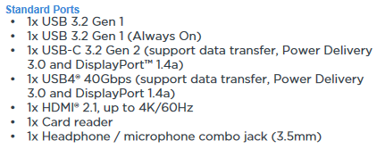

Ja, der kann bestimmt auch drei 4K, denn es gehen bis zu 4 Bildschirme.
https://psref.lenovo.com/syspool/Te...A91D75AAB/IdeaPad_Pro_5_14APH8_83AM0003SB.pdf
Es sollten also 3 externe 4K Displays funktionieren. 2 davon sogar mit 120Hz via DP. Der Chip selbst kann 4 Monitore ansprechen. Wenn man den Laptopdisplay dazurechnet, dann geht sich das genau aus ;)

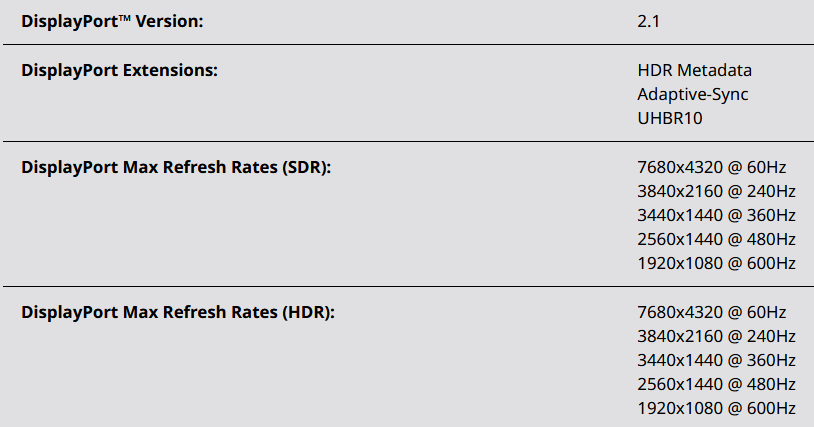

Der Chip könnte sogar DP2.1 wenn Lenovo möchte:
https://www.amd.com/en/product/13041
Ich hab' mir das von @R O G E R verlinkte Gerät auch vor 4 Tagen bestellt weil es gerade kein besseres Gerät gibt zu dem Preis. Im Herbst kommt ev. noch eine 16" Variante mit dGPU (vmtl. RTX 4050) wenn dich sowas mehr interessiert.

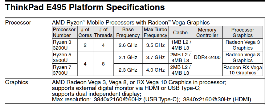

Laut Doku kann mein aktueller Laptop auch nur 4K30 via HDMI aber ich bekomme trotzdem volle 60 Hz. Erst sobald ich einen 2. 4k Display dazuhänge läuft der Display am HDMI Port nur noch mit 4:2:0 Farben aber 60Hz habe ich trotzdem noch^^
Beim Vorgänger wird gleich nur 1080p via HDMI angegeben obwohl genauso 4K60 funktioniert.

@Tenferenzu
4k60 Hz stellt aber keine so große Hürde dar.
Wenn auch nur 8-Bit und SDR angezeigt werden, ist das schon realistisch.
Lenovo möchte nur DP 1.4a offiziell angeben.
