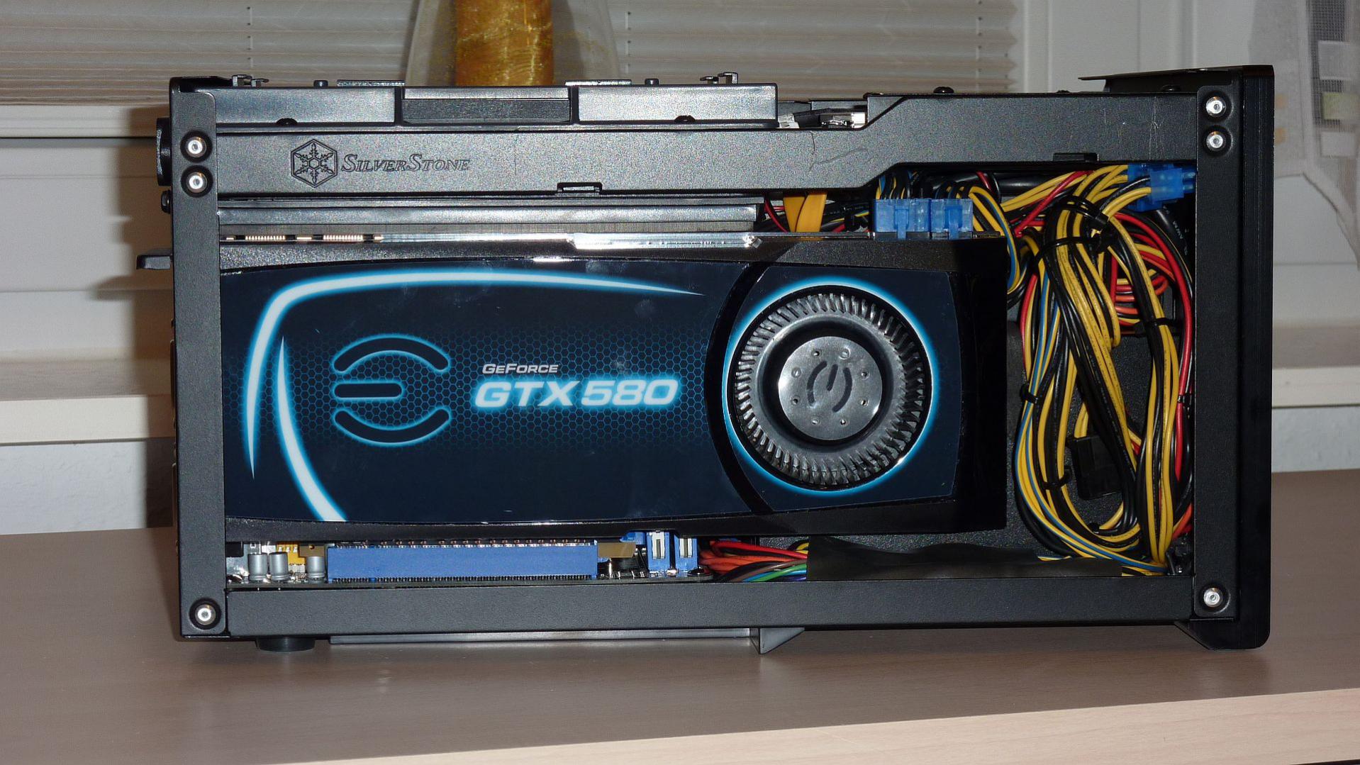

sugo mit 2600k und 580 gtx. Mehr Leistung geht wohl kaum im Mini-Format.
Zukunft gibts nicht im PC-Sektor. Die Standards ändern sich doch dauernd.
Doch, es geht noch ein Tick mehr ;).

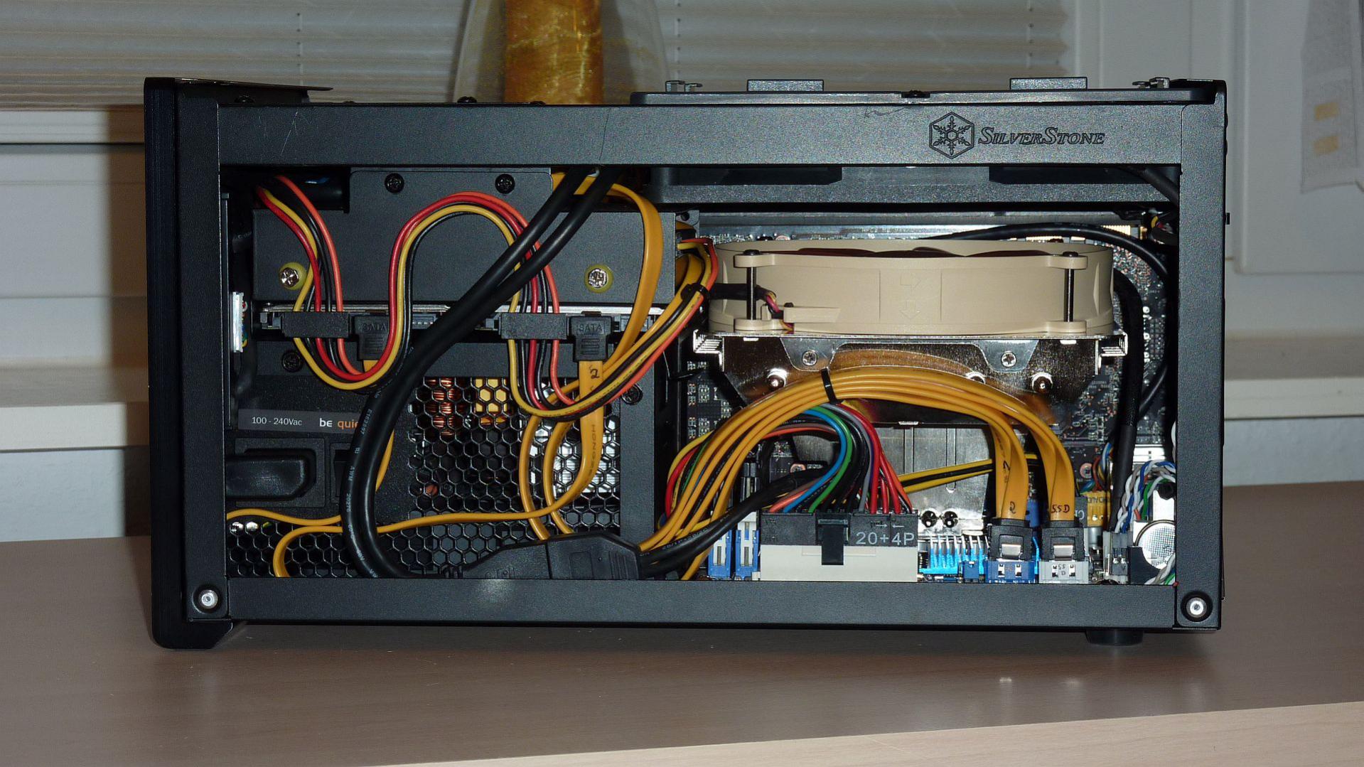

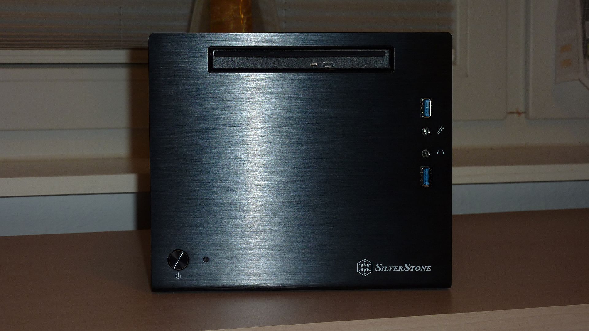

- Gehäuse Silverstone Sugo SG08
- Mainboard ASRock Z68-ITX/HT
- be quiet L7 Netzteil 730 Watt
- Intel Core i7 - 2700K
- CPU-Kühler Coolermaster GeminII SF524 mit 14cm Noctua NF-P14 FLX
- 8GB G.Skill 1866, 9-10-9-28, 1,5Volt
- EVGA GTX580 3GB
- SSD Samsung 830, 256GB
- 2x Samsung 2,5" je 1TB RAID 0

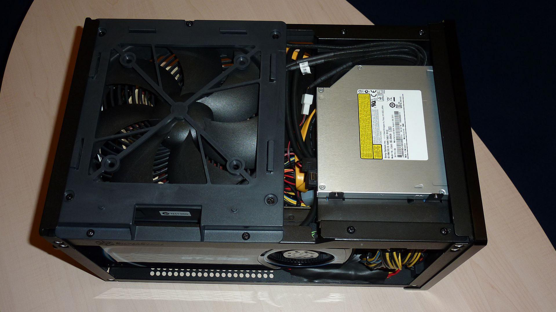

- Slim Slot-In Blu-Ray Laufwerk Sony Optiarc BC-5640H

Da passt doch sicherlich auch eine 7970HD rein, oder? :)

Der 180mm gehäuselüfter im sg08 langweilt sich geradezu, selbst wenn der prozessor unter volllast läuft beim rendern (100% auslastung aller threads). Kann den bedenkenlos auf der kleinsten stufe laufen lassen (er lässt sich in zwei stufen extern regeln, wobei die erste relativ leise und die zweite deutlich zu laut ist). Ist also noch genug "luft" für eine potente grafikkarte vorhanden. Die verarbeitung gefällt mir stellenweise nicht so gut. Da steht das lianli gehäuse deutlich besser da. Z.b. wurde aus dem lüfter beim SG08 einfach ein stück grob rausgeschnitten, damit das stromkabel das NT erreicht. Hat optisch auf jeden fall was von "improvisierter notlösung". Und die beiden slots für die 2,5 zoll laufwerke sind bei mir voll bestückt. Leider hat man zur seitenwand nicht genug platz gelassen für die sataanschlüsse. Selbst wenn man gewinkelte anschlüsse nimmt knickt man das kabel beim verschließen des gehäuses ordentlich! Ansonsten wirkt es durchdacht wenn man bedenkt, was alles auf diesem kleinen raum untergebracht werden kann.

ATI kommt mir nicht mehr ins Haus, zu laut, zu warm, Treiberbrobleme. Im Mai evtl. die neue GTX680 :).

Es gibt auch abgewinkelte Stecker die sehr kurz sind, bei mir ist noch 1 cm Luft bis zur Gehäusewand.
Am 18cm Lüfter ist auch nichts rausgeschnitten worden. Bei meinem "großen" Gehäuse Silverstone Temjin TJ11 sind an den 18cm Lüfter an den Ecken komplette Stege, die aber beim SG08 Lüfter fehlen, somit ein anderes Lüftergehäuse hat.
