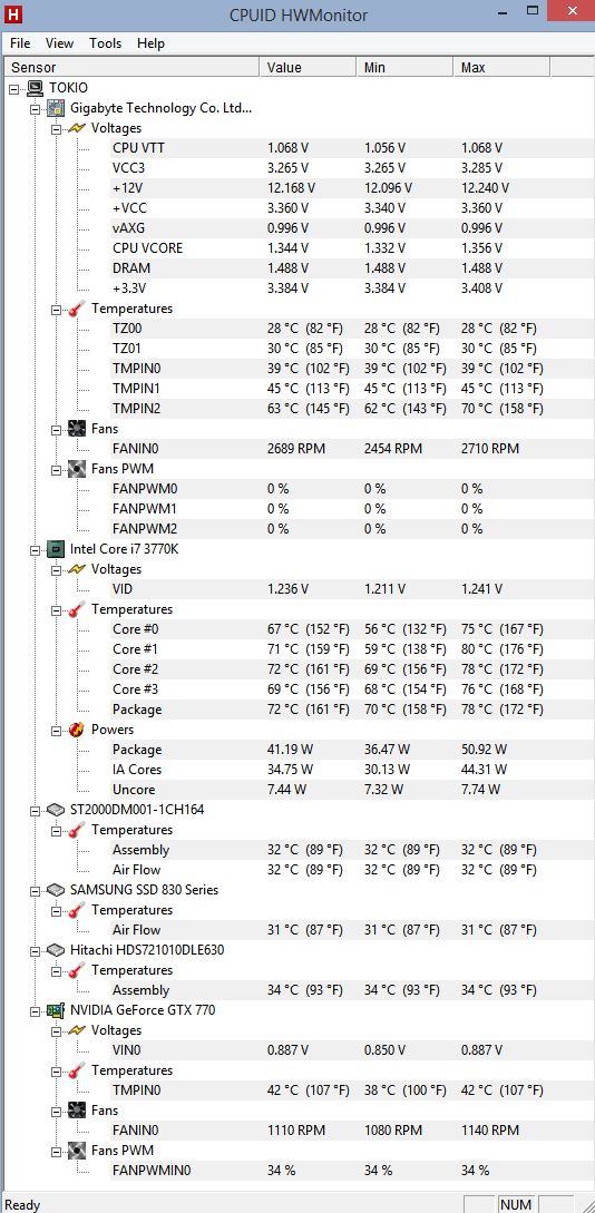

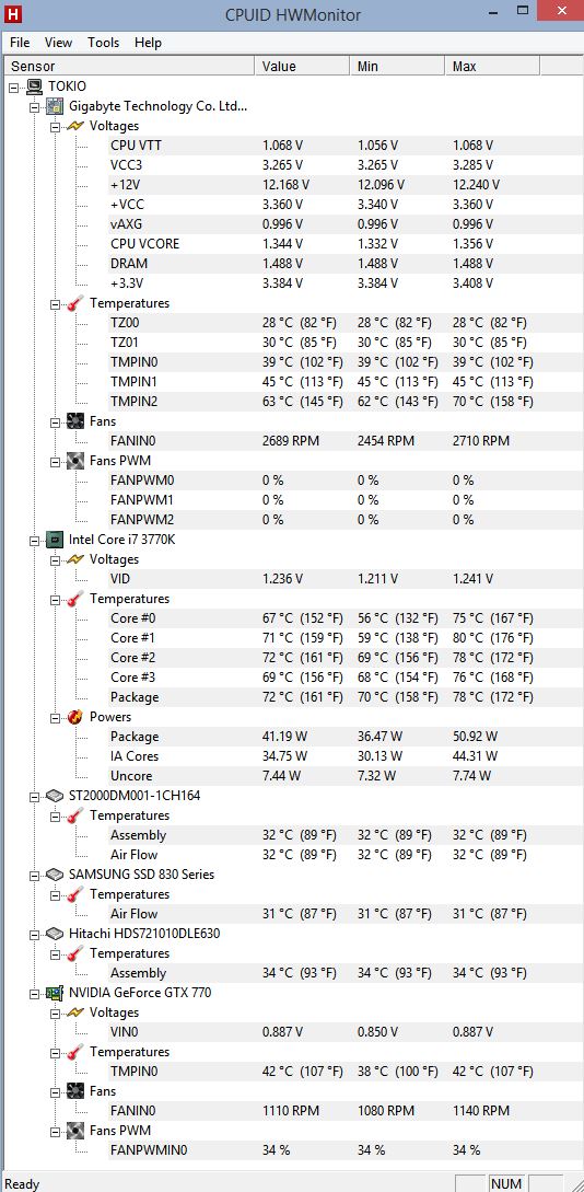

ich bin derzeit auf der Suche nach einem Ersatz-Kühler für meinen i7 3770K.
Mir persönlich reicht die Kühlleistung meines Scythe Mugen 4 nicht mehr aus.
Hier im Bild gut zu sehen rennt das Ding angeblich mit knapp 2700 RPM übers Mainboard gesteuert und die Temperatur liegt bei 72°C im Leerlauf (zwischendurch auch mal 63°C). Das ist mir eindeutig zu hoch.
Ich selbst wohne direkt unterm Dach. In meinem Büro ist ein größeres Fenster das offen ist, von dort kommt die Frischluft rein. Derzeitige Temperatur in der Wohnung 27°C tendenz steigend.
In meinem Sharkoon Rebel T9 Value habe ich die nicht so guten Gehäuselüfter von Sharkoon durch Enermax T.B. Silence getauscht.
1x Rückseitig der die Luft ins Gehäuse bringt (ca. 870 RPM)
2x Frontseitig die die Luft wieder aus dem Gehäuse hinausbefördern (2x ca. 1050 RPM)
Also ich suche nun einen leistungsfähigeren Kühler der das gute Stück hier wieder auf vernünftige Temperaturen bringt, nicht mit 2500 RPM dreht und ggfs. leiser dadurch ist.
Preislich würde ich mir max. 50 Euro vorstellen.
Ich hoffe ihr könnt mir helfen.
Wenn ich etwas vergessen habe schreibt es einfach.
Danke schonmal
MfG

Allerdings kann auf deinem Screenshot was nicht stimmen. Ein Mugen kann nicht auf 2700 RPM laufen.
Und wenn die CPU schon im idle auf 72° ist dann ist da was falsch montiert oder eingestellt
Z.B. ist die VCore sehr hoch oder übertaktest du stark?

Okay, das verstehe ich.
Aber warum soll ich die warme Zimmerluft durch das Gehäuse zum Fenster transportieren. Was ja dann der Fall wäre, dadurch hätte ich doch rein technisch gesehen keinen Vorteil zu dem was ich jetzt habe.
Die kühlere Frischluft kommt vom Fenster rein und wird durch mein Gehäuse ins Zimmer innere Transportiert.
Das mit dem Overvolting werde ich direkt mal ändern. Der Standard müsste ja reichen oder?
Eventuell habe ich beim Drehen des Mugen etwas falsch gemacht, denkbar ist alles.
Danke schon mal für die Einschätzung.

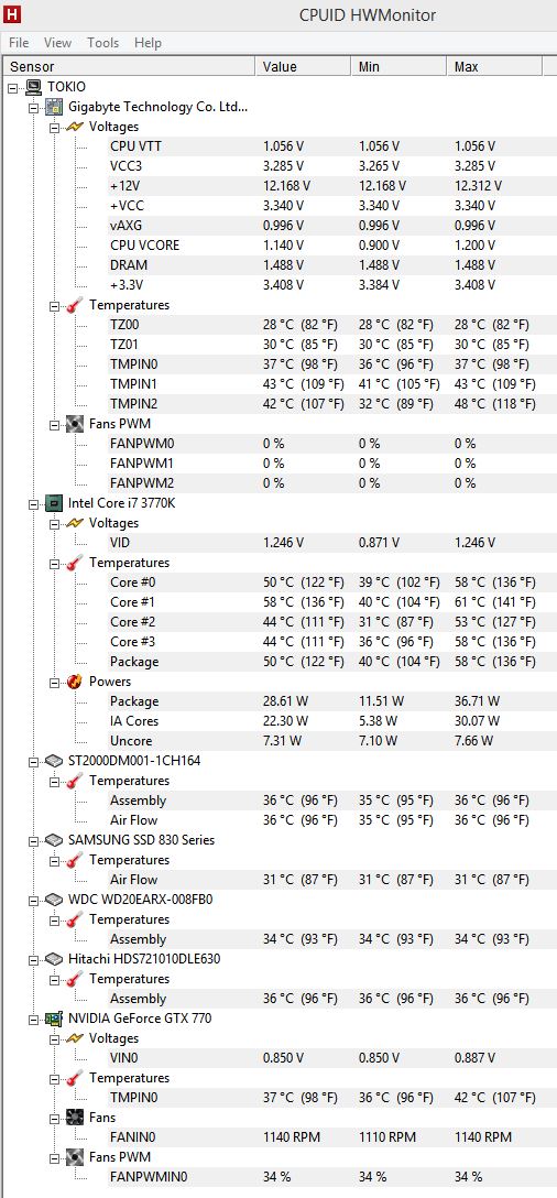

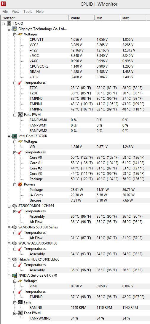

Ich glaub jetzt passt es besser.
Ich hab den Mugen jetzt auch über meine Lüftersteuerung und den VCore wieder auf Auto gestellt.
Dann war es einfach das Overvolting. Hätte nicht gedacht das, dass gleich mal die doppelte Temperatur bedeutet...
Der Mugen kann übrigens bis 2560 RPM betrieben werden, macht sogar die Lüftersteuerung mit.
Hab den Mugen jetzt auf 1500 RPM und er ist deutlich leiser als übers Board betrieben.
Danke schon mal für eure Hilfe an diesem frühen Morgen ;-)
