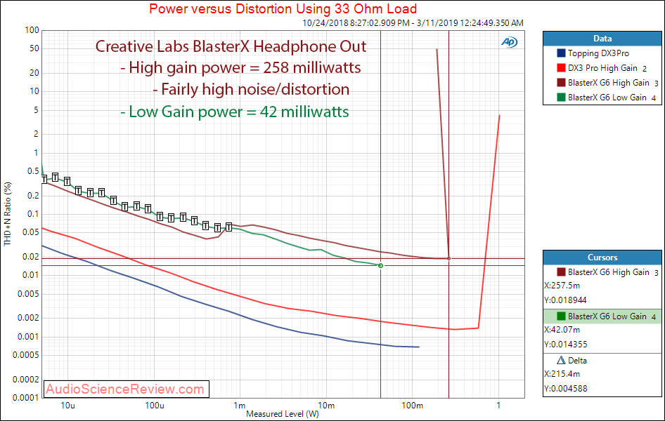

Bei Kopfhörern, die nicht ganz so einfach anzutreiben sind, unterscheidet sich hier speziell die mögliche Ausgangsleistung. Bei 32 Ohm sind das z.B. folgende Werte:
X4: 45 mW
X G6: 42mw low gain / 258mw high gain (siehe audioscienreview.com)

Hier wurde der G6 gemessen.
Creative Labs Sound BlasterX G6 Headphone Out 33 ohm Load Audio Measurements.png
