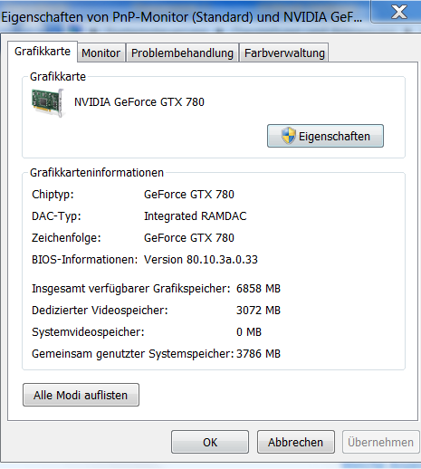

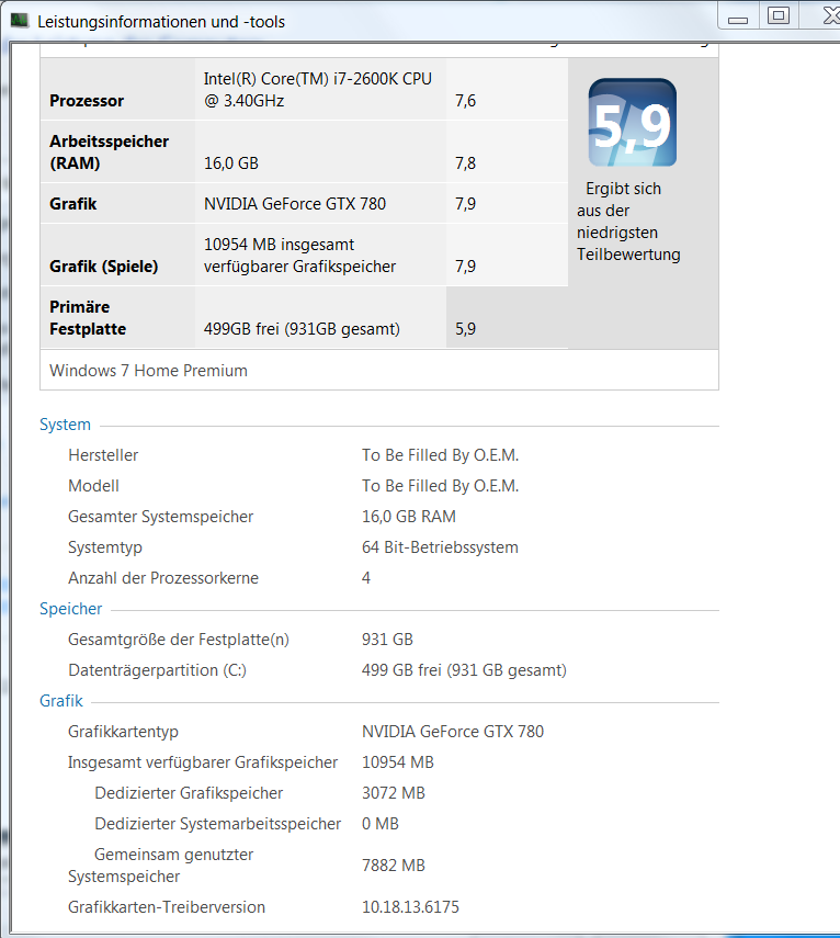

Das lässt sich eigentlich am einfachsten in der Systemsteuerung -Status des Systems - Leistungsinformation ,
am besten nachschauen : Systemgrafikspeicher ..PNG 1.PNG
Sieh mal an mit deiner methode gehts auch , nur sind beid infos nicht identisch... :evillol:
