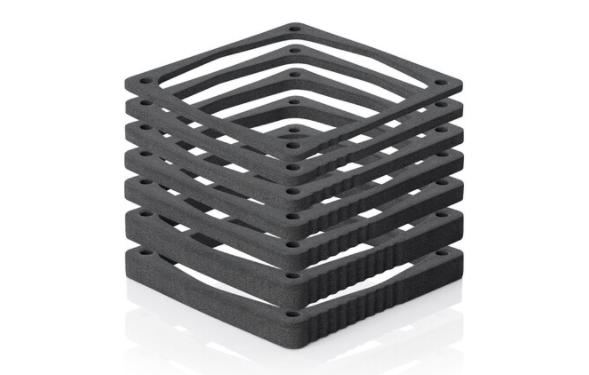

Ich finde das Revival des Fan Duct tatsächlich gut, vor allem bei der Materialwahl, so kann man wirklich flexibel bis zur Gehäusewand "aufdoppeln". Evtl. gibts da ja auch bald was Günstigeres von anderen Herstellern. ;)

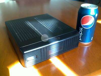

Ich baue hauptsächlich Arbeitsrechner im m350- Gehäuse mit picu PSU. Grund ist hier die Verarbeitungsqualität und das kleine Volumen und das Zubehör, dass es zum m350 gibt.
NH-L9i sind immer meine erste Wahl bei kleinen Systemen. Beispielsweise in Verbindungmit dem Gigabyte B550I AORUS Pro AX Mainboard passt alles hervorragend in das winzige Gehäuse.
Die Systeme verschwinden dann unsichbar unter der Tischplatte.
Fazit: Er läuft erst bei Vollast deutlich höhrbar und ist von hervorragender Verarbeitungsqualität. Er ist jedoch nicht billig!

Oder meinst du den Schaumstoff-Duct? Der ist nun wirklich kein Wunderwerk der Technik..
Ist es nicht, nur so gab es das nie einfach so zur Verfügung.

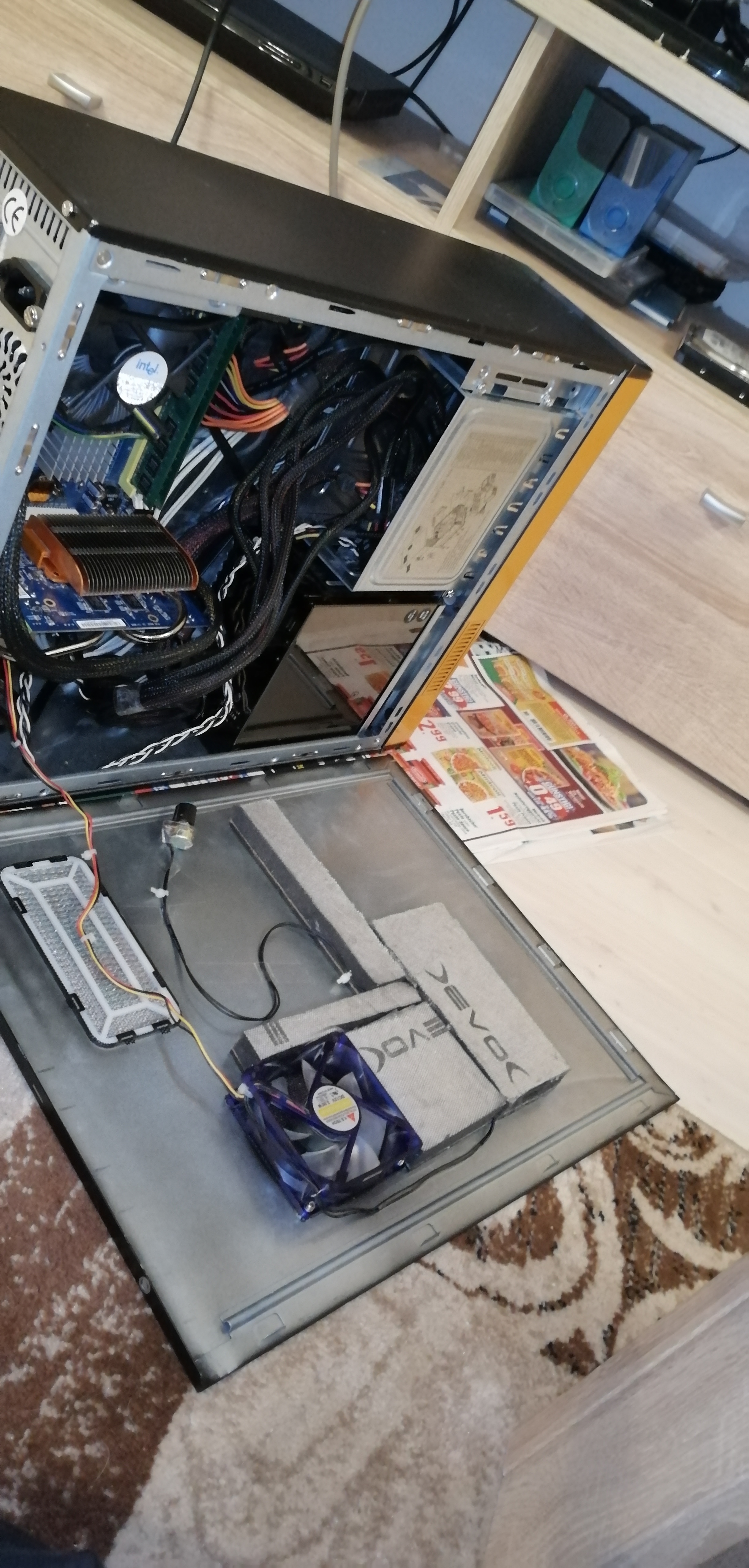

Ich hab hier ein altes Desktop Gehäuse, da merkt man schon den Unterschied, leider sitzt der Luftkanal versetzt, so das ich doch nen Lüfter verbaut habe.
Der Netzteillüfter ist hier so sinnlos, wie ein 60mm Lüfter in einem Atomkraftwerk.
PS Luftführungen sind ja mittlerweile asbach uralt:
Hier bei einem Piii 866
