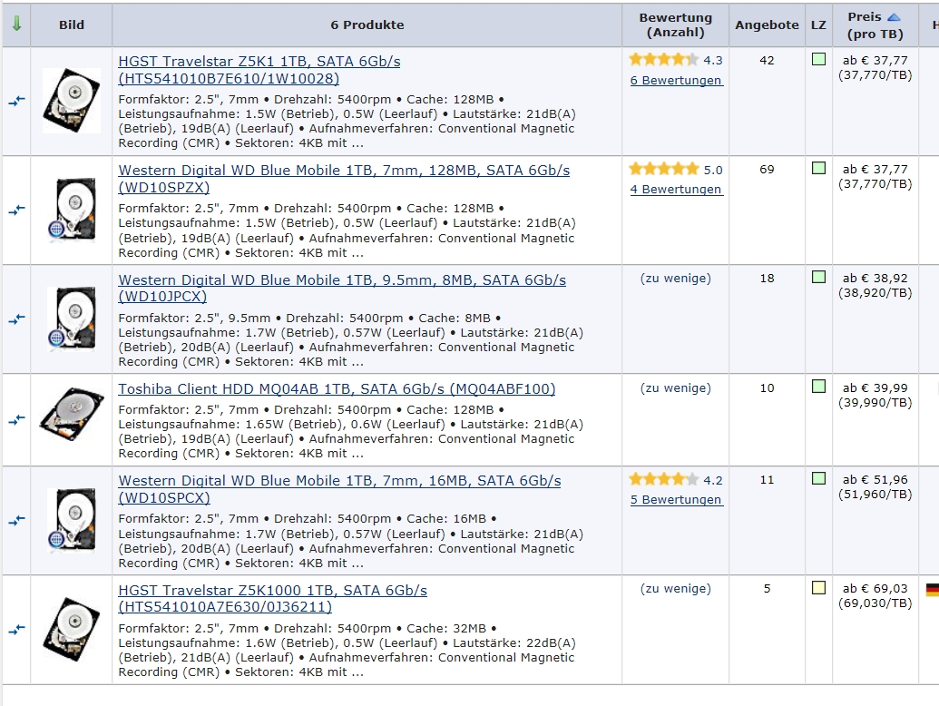

gibt's was neues?
suche auch für meinen Receiver 2,5" Festplatten ohne SMR-Technik ab 1 TB, und leise sollten sie sein.
Aktuell habe ich eine 1 TB WD10JPVX drin, die ist schnell und ohne SMR, aber deutlich hörbar mit bis 25 dB.
Mein Nachbar hat die WD10SPZX, die ist mit bis 21 dB fast unhörbar, steht aber in Verdacht SMR zu haben.
Die anderen sind halt so ab 2013, aber noch im Angebot.
