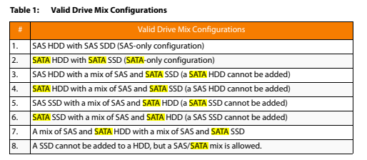

Das wäre absoluter Quatsch, weil selbstverständlich Unterschiede zwischen SAS, SATA und SSD existieren die ein Raid Controller zu berücksichtigen hat. Wäre es so wie du es erzählst, gäbe es haufenweise defekte SATA Raids, sich ständig aus dem Verbund abmeldende Platten und sowas wäre gar nicht möglich.
Bei (selbstgebauten) Softwareraids bin ich bei dir, ansonsten ist es die Aufgabe der Hersteller sich an die Spezifikationen zu halten und zwischen SAS und SATA gibt es noch weitere Unterschiede wie zum Beispiel die Länge der Queues.
Absoluter Quatsch ist, was du hier schreibst und die Tabelle hat auch nichts dem Thema zu tun, oder willst du hier behaupten, dass die Controller ihren Timeout wie lange sie auf eine Antwort der Platte warten, automatisch an die Art der verwendeten Platten anpassen? Doch hoffentlich nicht.
