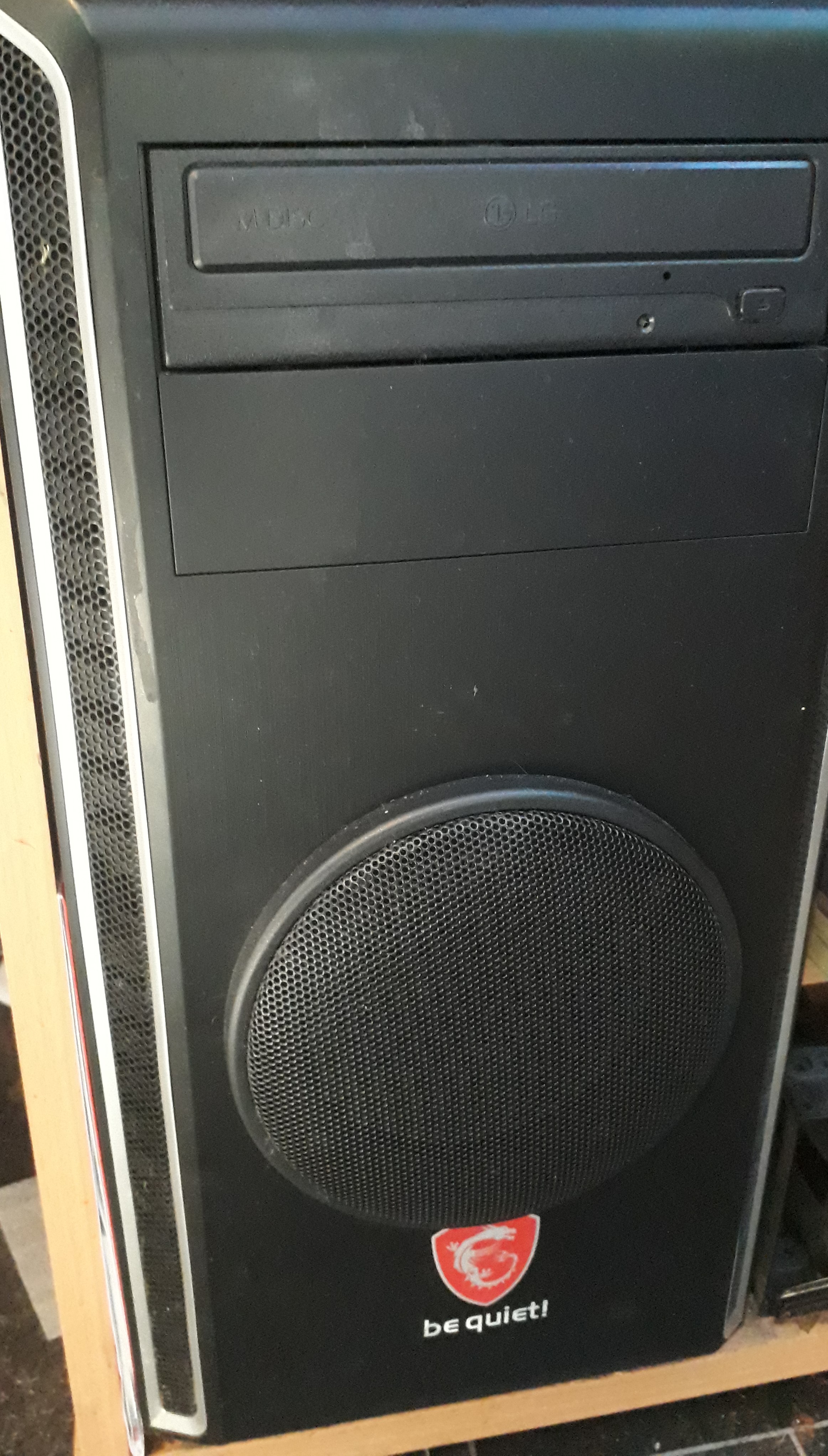

Vorschlag zur güte: Mit etwas Handanlegen geht da schon was,das Case braucht halt zusätzliche Öffnung(en)
zur Frischluftzufuhr.
Ich hab(da ich das PB600 ansonsten mag und es behalten wollte) in Die Frontblende ein 100mm Loch
geschnitten und das mit Lautsprechergitter verkleidet.. (Mit 2ten Gitter auf der Innenseite hat man sogar nen gewissen Staubschutz). Zudem sollte man die anderen Öffnungen zum Innenraum wenn die Frontblende mal ab ist so gut es geht verschließen damit eben maximal vorn eingezogen und nicht innen gequirlt wird.
Als Frontlüfter empfehle ich da Arctic P14 oder halt Noctua wenns teurer sein darf,Hauptsache mit bischen
statischem Druck.
Dann machste hinten den Deckel auf und hast richtig Wind im Case..so geht Airflow,ansonsten halt anderes Gehäuse.

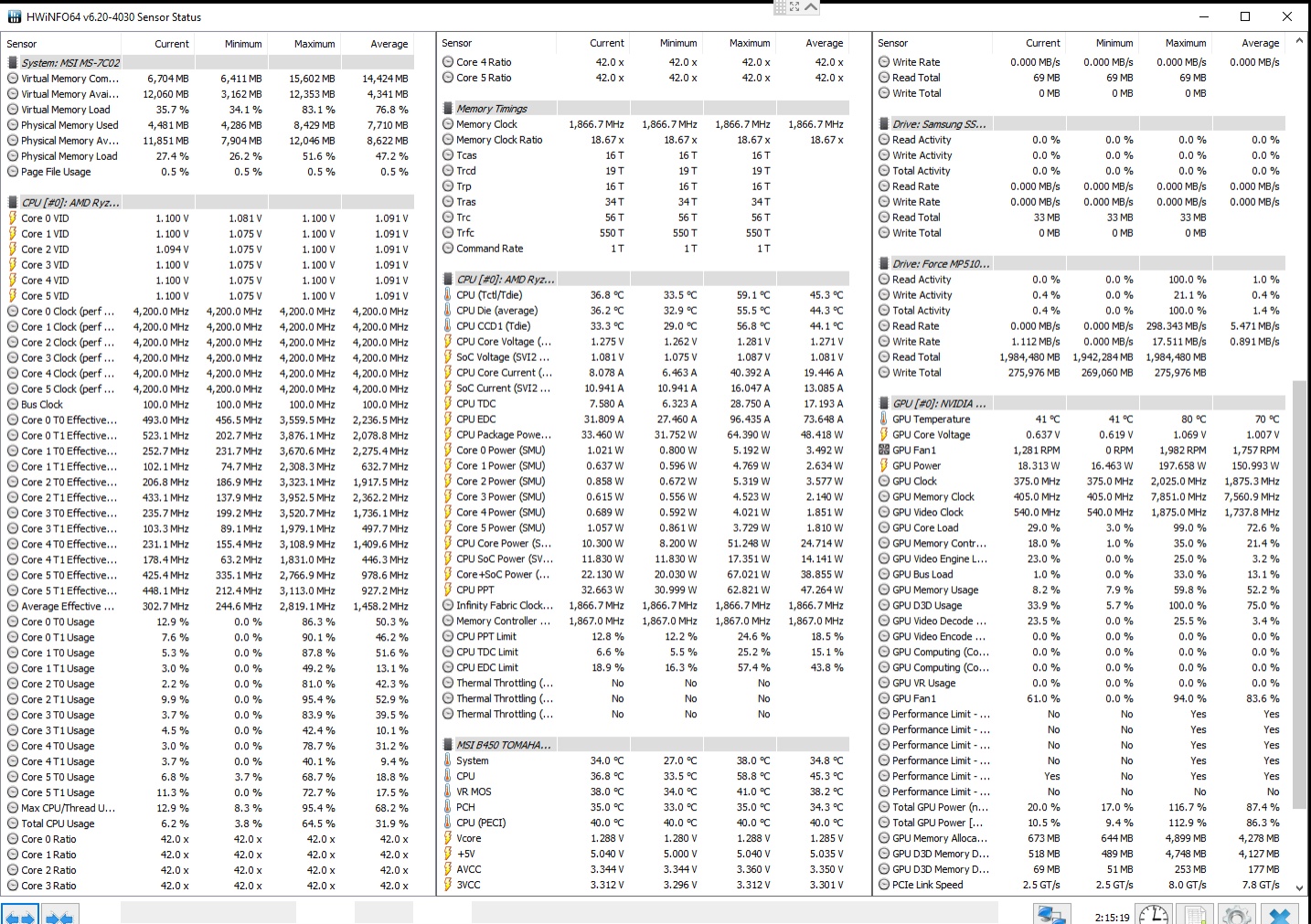

Hatte jetzt eben unabhängig von deiner neuen Erkenntnis mal nen Screenshot bei dem oben genannten PC(3600 + 2060 Super) nach 2 Stunden Wolcen spielen gemacht, vielleicht ja trotzdem als Anhaltspunkt interessant:
