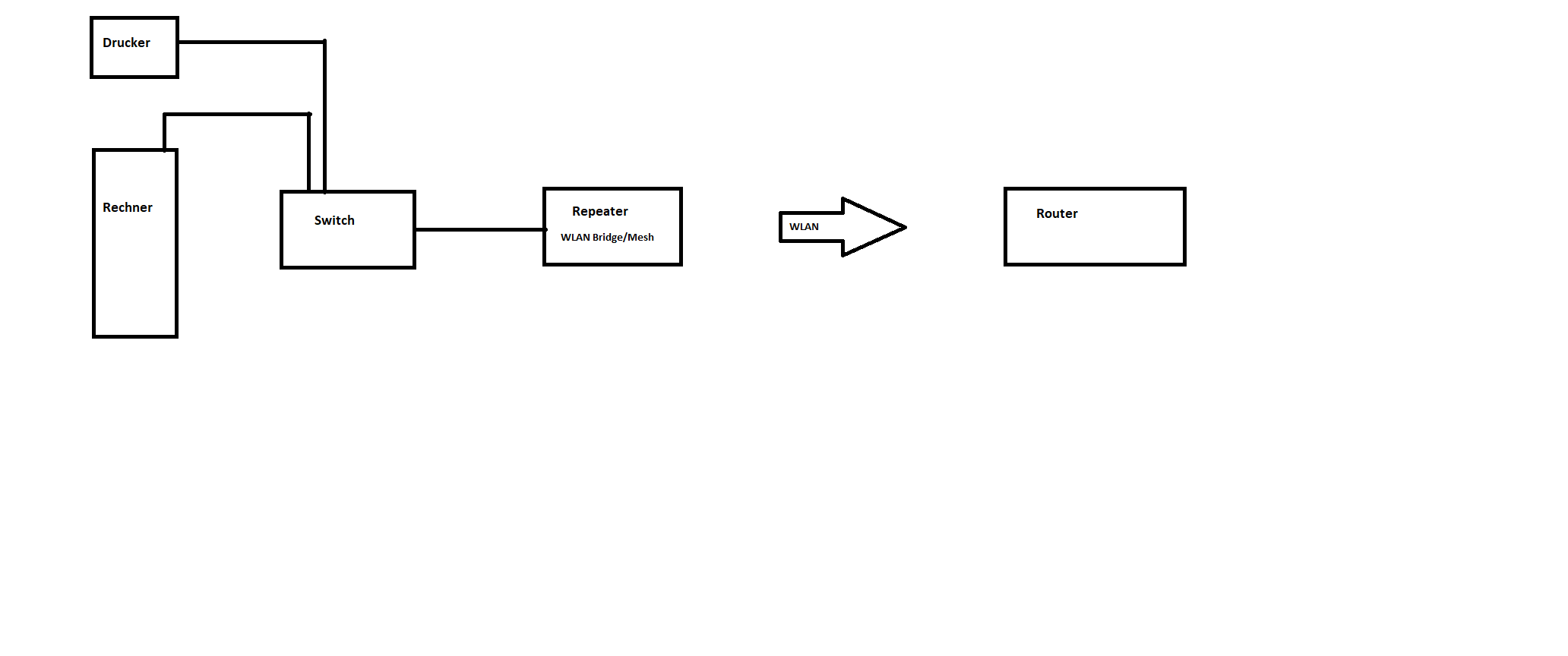

na dann bietet sich doch n fritz repeater an der zusammen mit dem router n mesh bildet. den repeater an einer empfangstechnisch guten stelle platzieren und ggf. noch n kabel ziehen vom lan-schluss des repeaters ziehen, das in nem simplen switch im arbeitszimmer verschwindet, an dem dann alle dort vorhandenen geräte angeschlossen sind. fertig. läuft hier (bis auf den switch am ende des kabels) genau so.

Wieso denn einen Repeater verwenden, wenn schon ein Kabel vorhanden ist?
Damit halbiert man schonmal Minimum die Leistung. Er muss einfach den Switch durch einen AP ersetzen.

na dann bietet sich doch n fritz repeater an der zusammen mit dem router n mesh bildet. den repeater an einer empfangstechnisch guten stelle platzieren und ggf. noch n kabel ziehen, das in nem simplen switch im arbeitszimmer verschwindet, an dem dann alle dort vorhandenen geräte angeschlossen sind. fertig
Tut mir leid. Ich weiß nicht ob ich das bereits erwähnt habe, aber ein Repeater hat meist nur 1 Anschluss. Ich benötige aber im Arbeitszimmer mehrere, deswegen ist hier glaube ich ein AP die sinvollere wahl. Auch preislich gesehen.
deshalb den simplen, dummen switch am ende des kabels anstatt dieses in den rechner zu stecken. in den switch kommen dann die geräte.
Was?
Nochmals, wieso die Ethernet-Verbindung, die er schon im Zimmer hat verwerfen und durch einen Repeater ersetzen?
Nebenbei verlege ich hier Kabel durch Wände damit ich nicht mehr auf WLAN angewiesen bin bei stationären Geräten...

edit: ach, ich habe nicht bedacht, dass er ja schon ne leitung ins zimmer hat :D Na dann nen AP an den switch im zimmer und ab gehts.
Jo, da wo der Repeater momentan ist, geht ein Kabel vom Router zum Switch.
Das willst du durch instabiles WLAN ersetzen? Sorry, aber das ist Käse.
