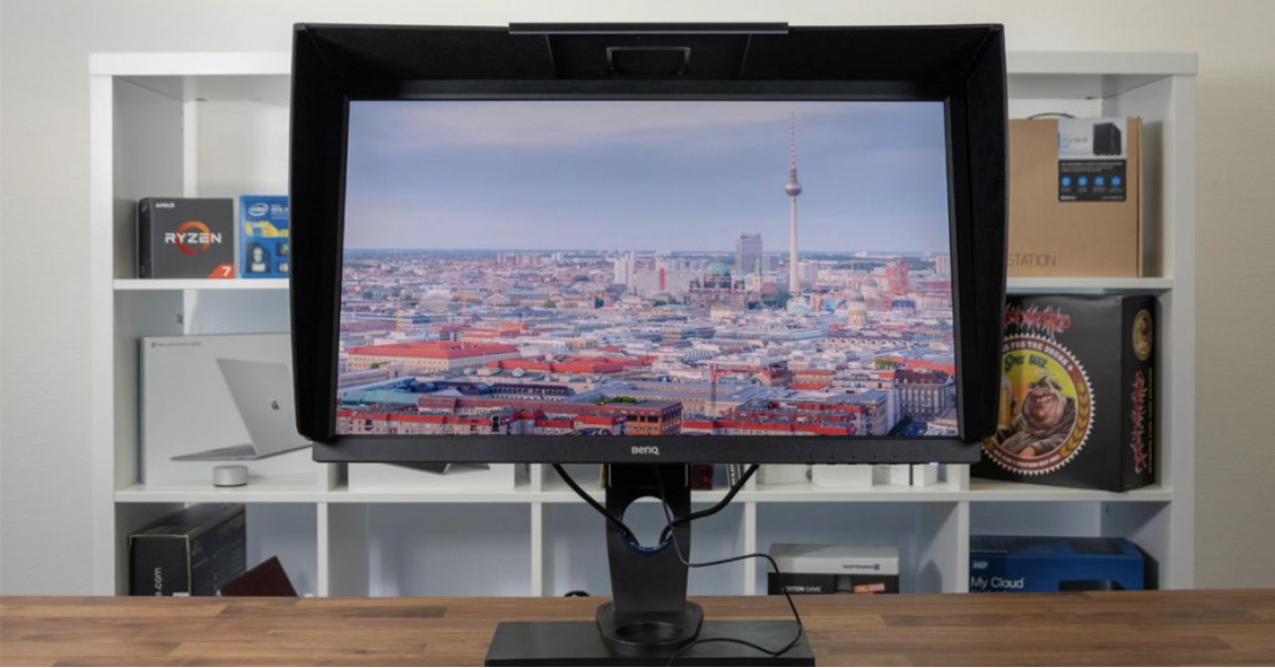

Mal unabhängig vom Monitor, ich kenne paar Designer die hatten früher so eine Art Rahmen um den Monitor rum, quasi wie Scheuklappen. Evtl wäre das schon was, um zumindest etwas Sonne abzuhalten.
Hab allerdings keine Ahnung ob es das auch separat gibt.
sOuLjA4eVeR schrieb:
die hatten früher
Das wird auch noch HEUTE gemacht. Auch im Büro. Eben auch wegen Farbtreue.
Gibt es auf Amazon ziemlich teuer. Ich weiß nicht, wie viel das bringt.
Es bringt was, obwohl es eigentlich nicht für diese Nutzung gedacht ist. Die schlimmsten Störspiegelungen kann man damit ganz gut reduzieren. Es ist ein erster Ansatz für die oben schon geforderte Abdunklung.
