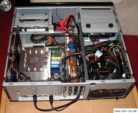

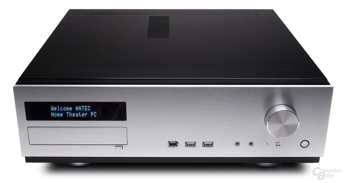

Dann würde sowas gehen wie das Jonsbo G1 (leider nur LCD?) oder aber das gute alte Antec Fusion mit VFD (mit Glück findet man ein gebrauchtes).
http://www.au-ja.de/review-antec-fusion-print.phtml
Das Antec Fusion ist zwar recht schick, aber da nur mATX Boards rein passen, fällt es alleine schon aus diesem Grund flach. Andernfalls müsste ich mir auch noch ein neues Board kaufen. Was ich nicht einsehe, da mein Board ja unbenutzt ist. Also quasi neu.

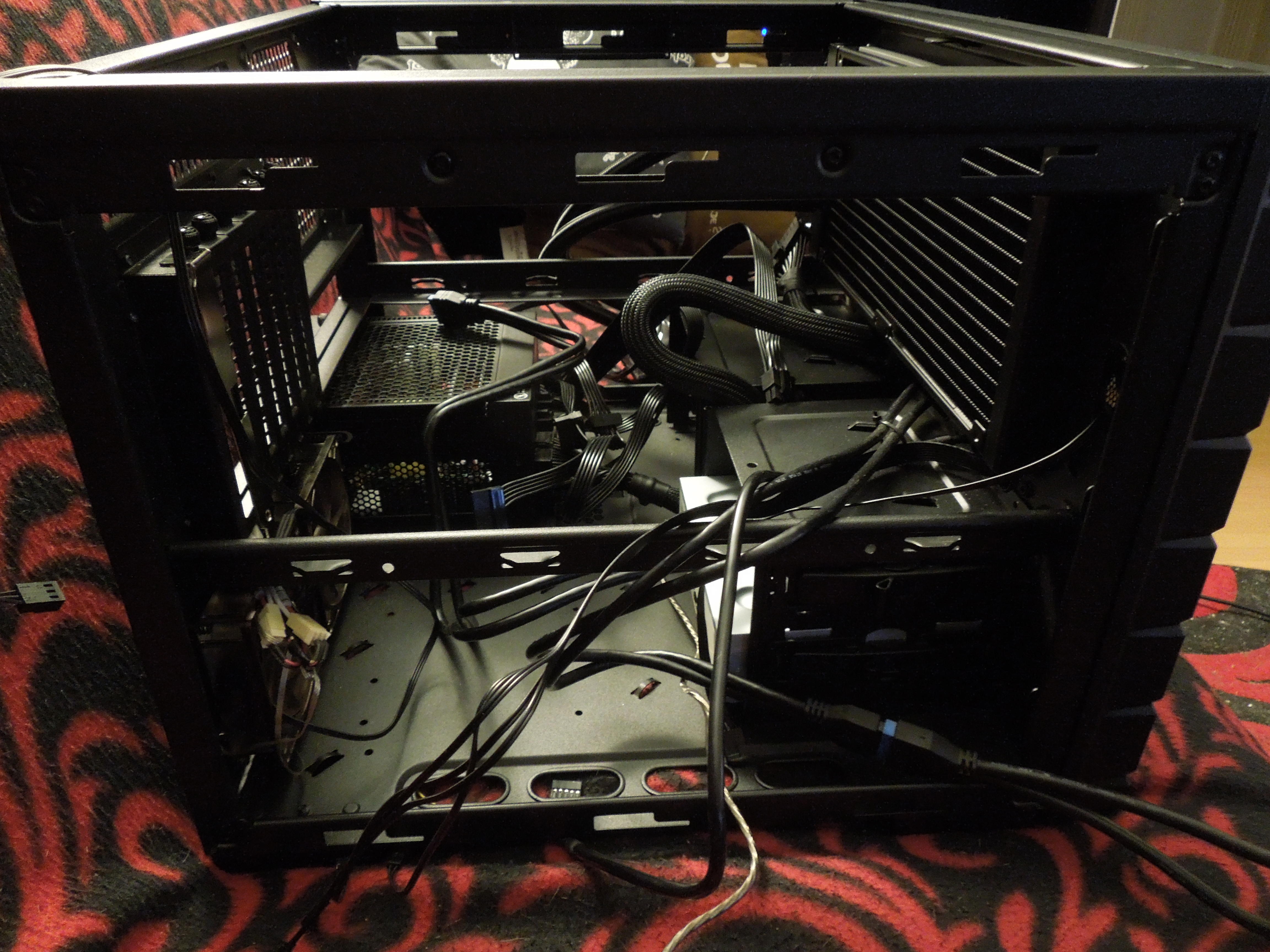

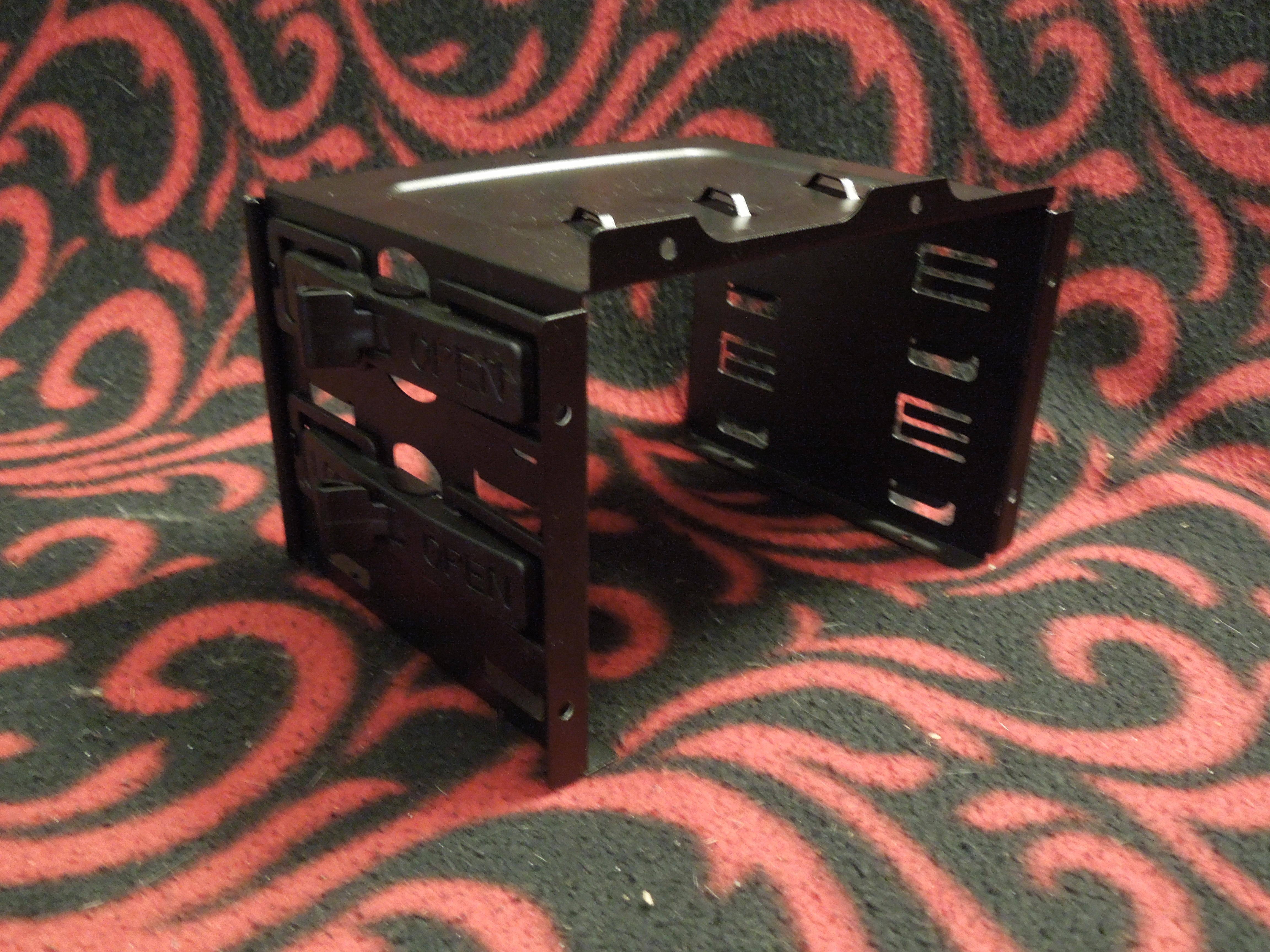

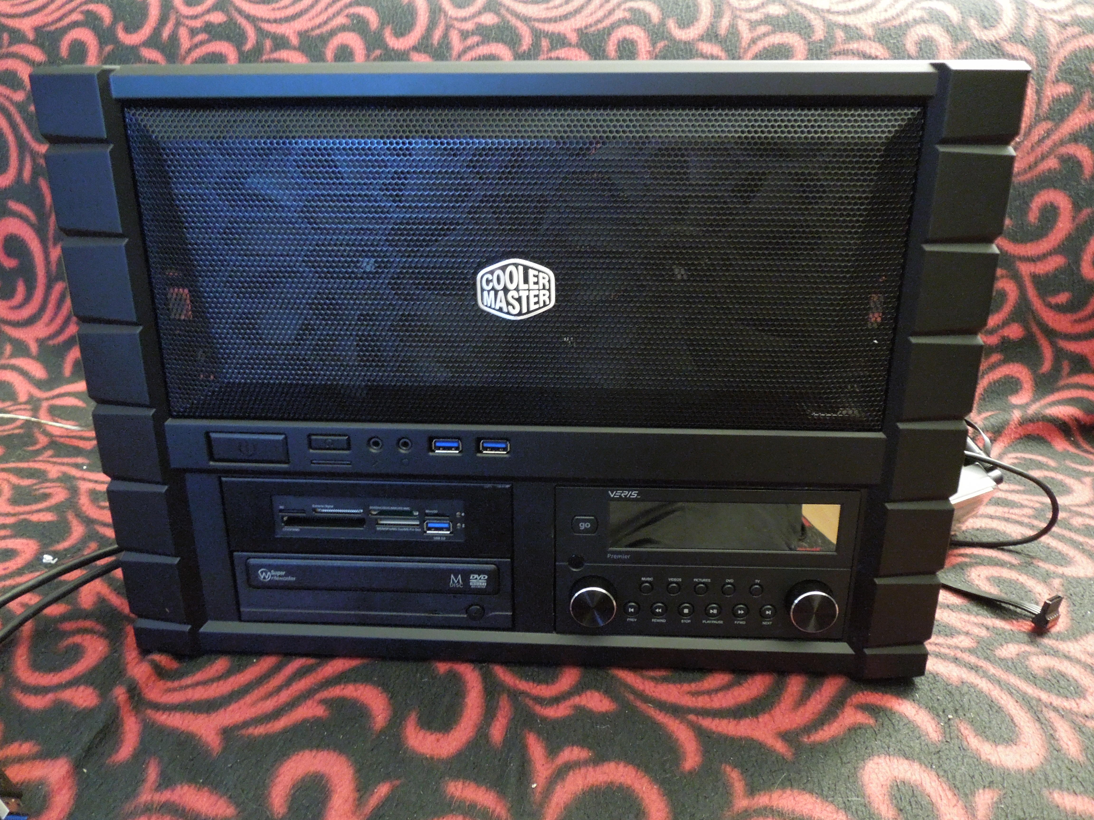

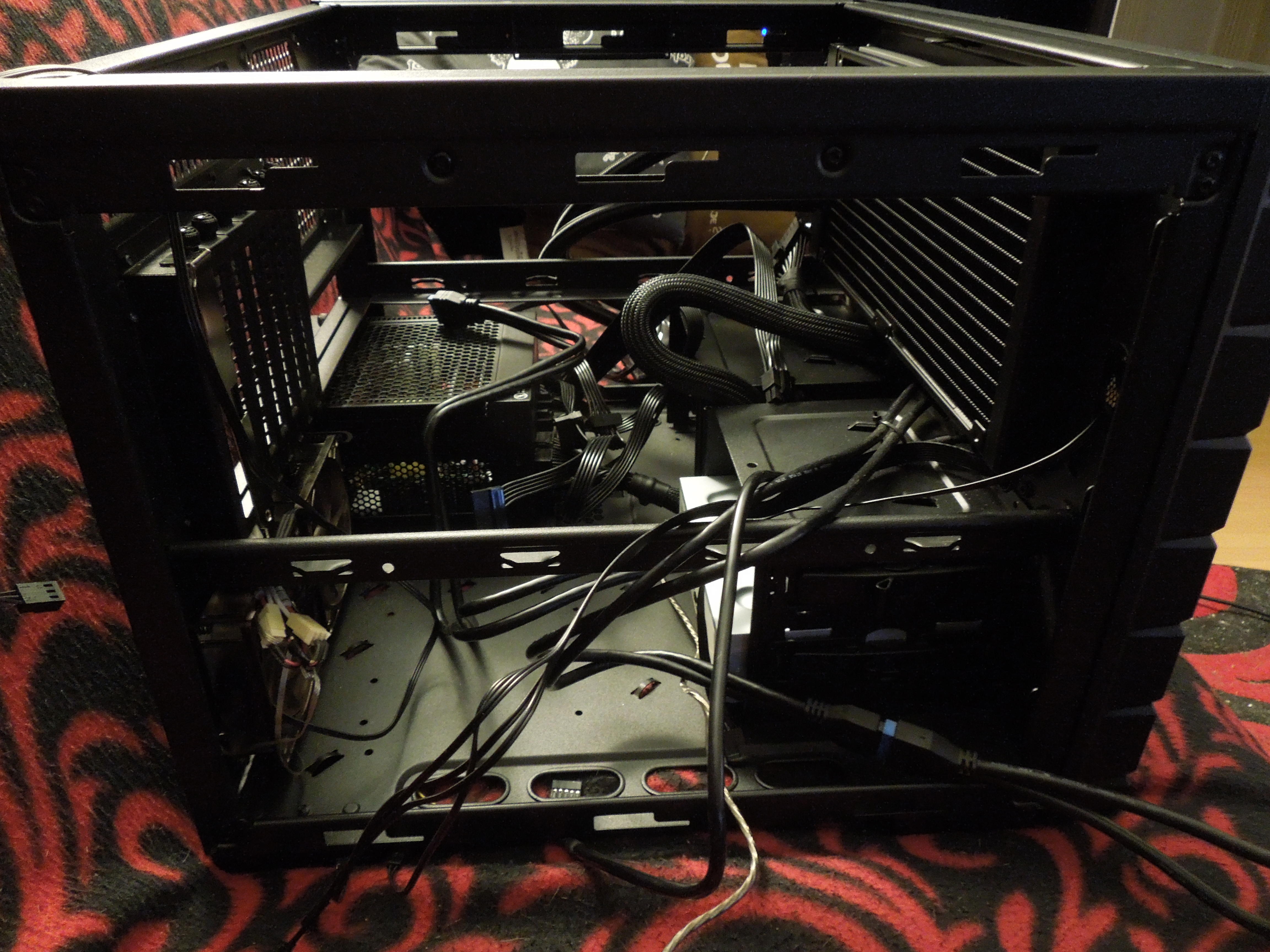

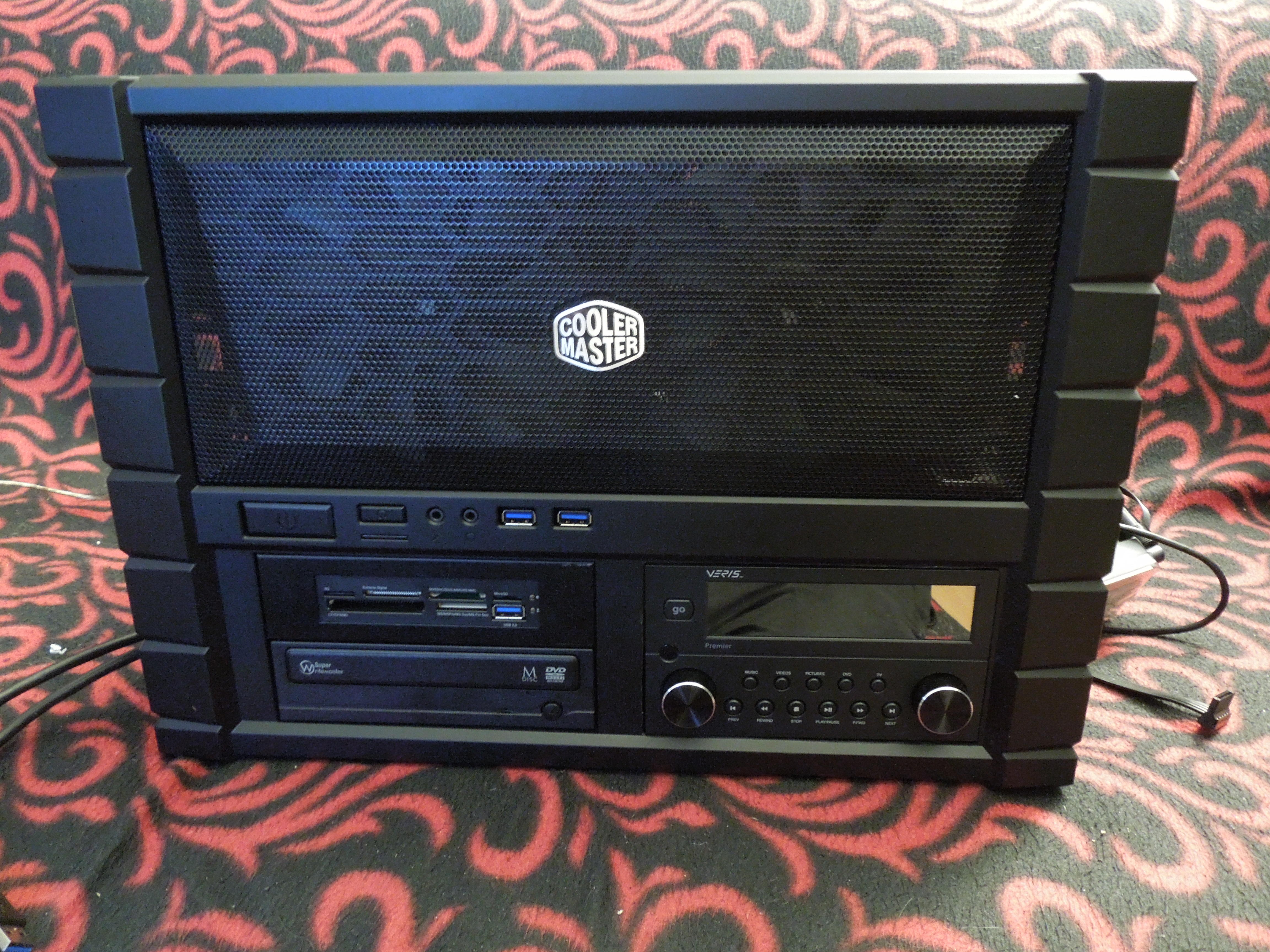

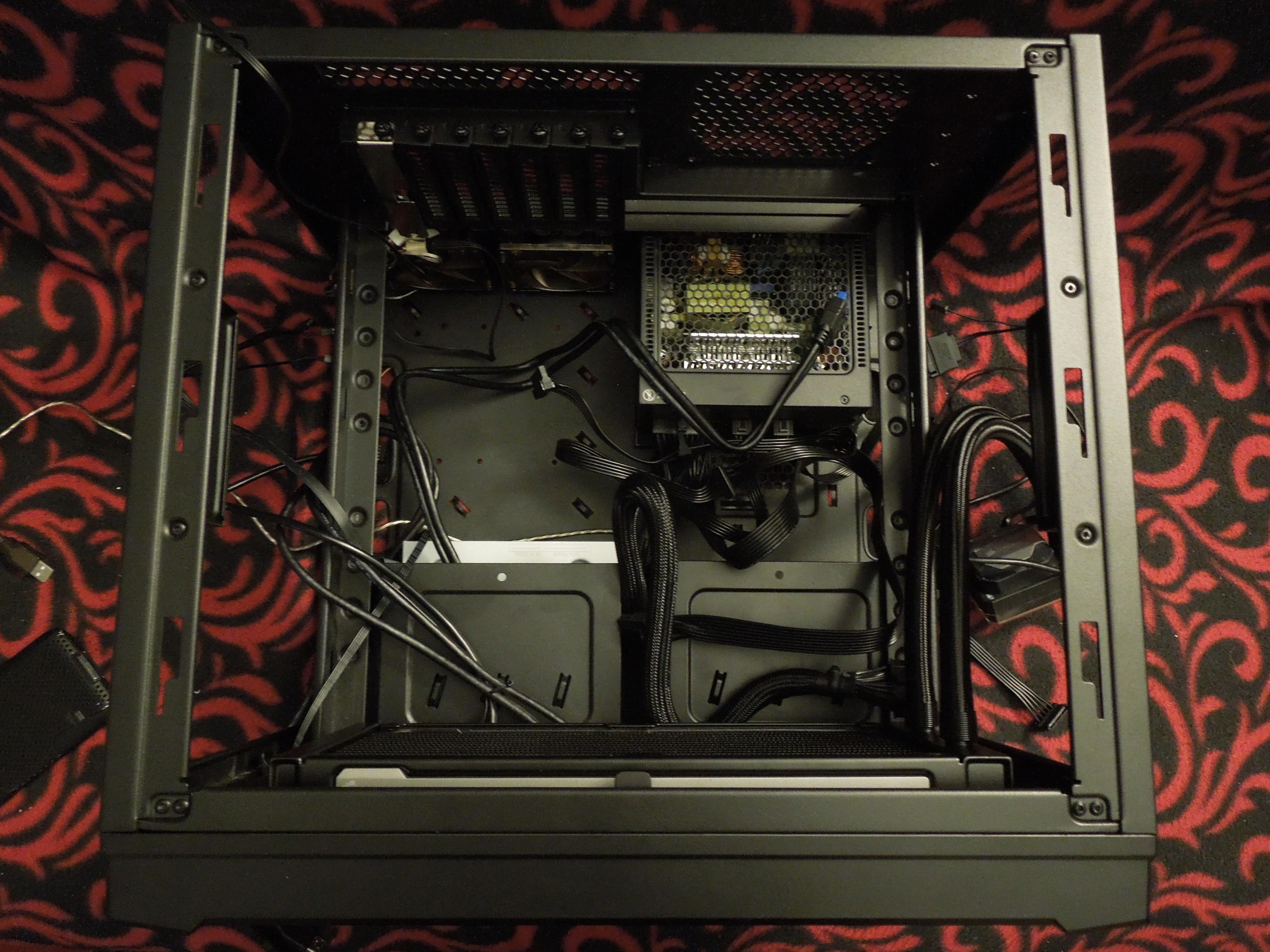

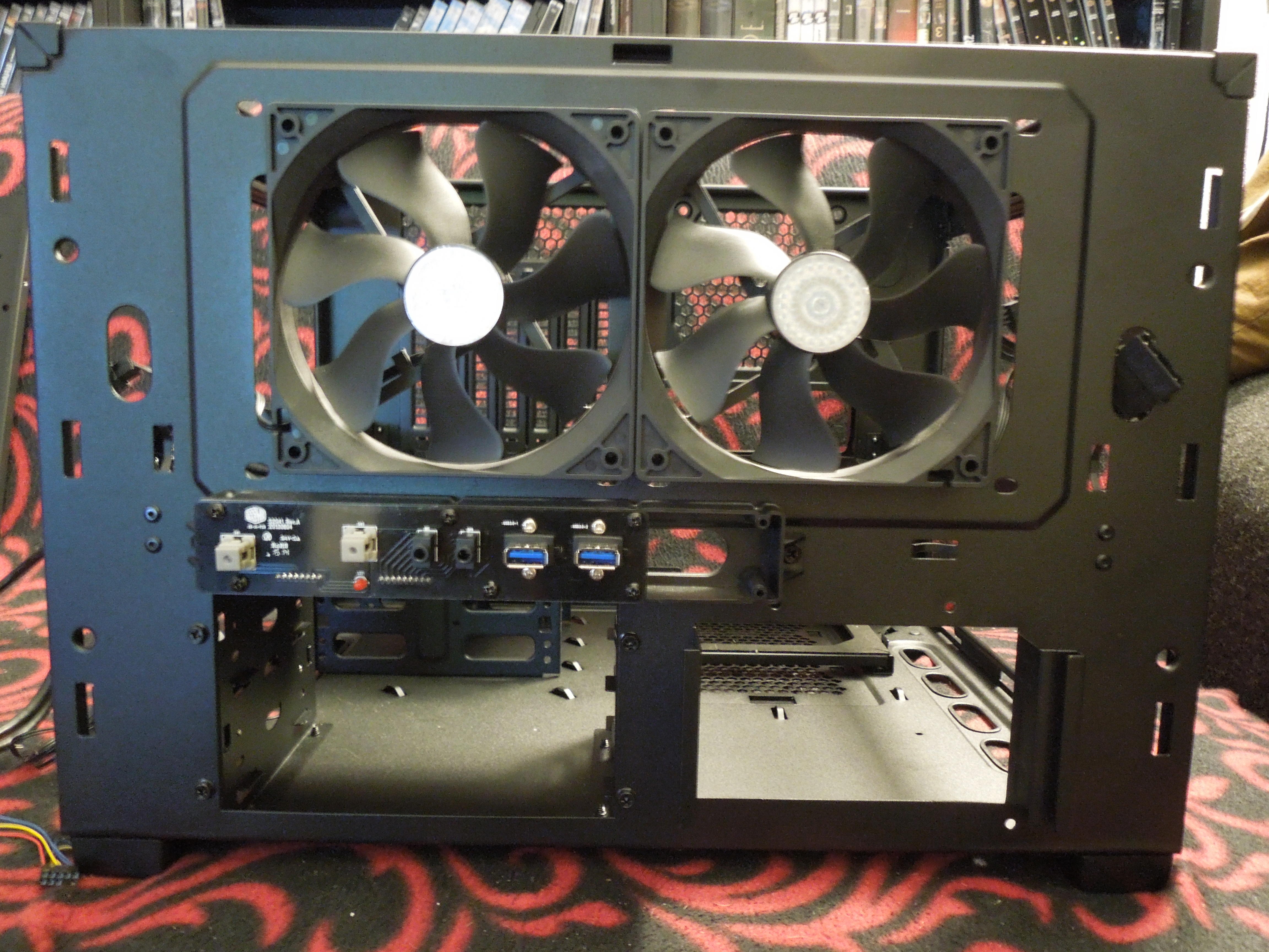

Letzten Endes ist es jetzt bei dem Cooler Master HAF XB EVO geblieben. Habe nach etlichem hin und gergeschriebe bei Cooler Master (Faceboo, Support, Shop...) einen passenden 5,25er Einbauschacht aus einem alten HAF X (nicht die EVO) bekommen.

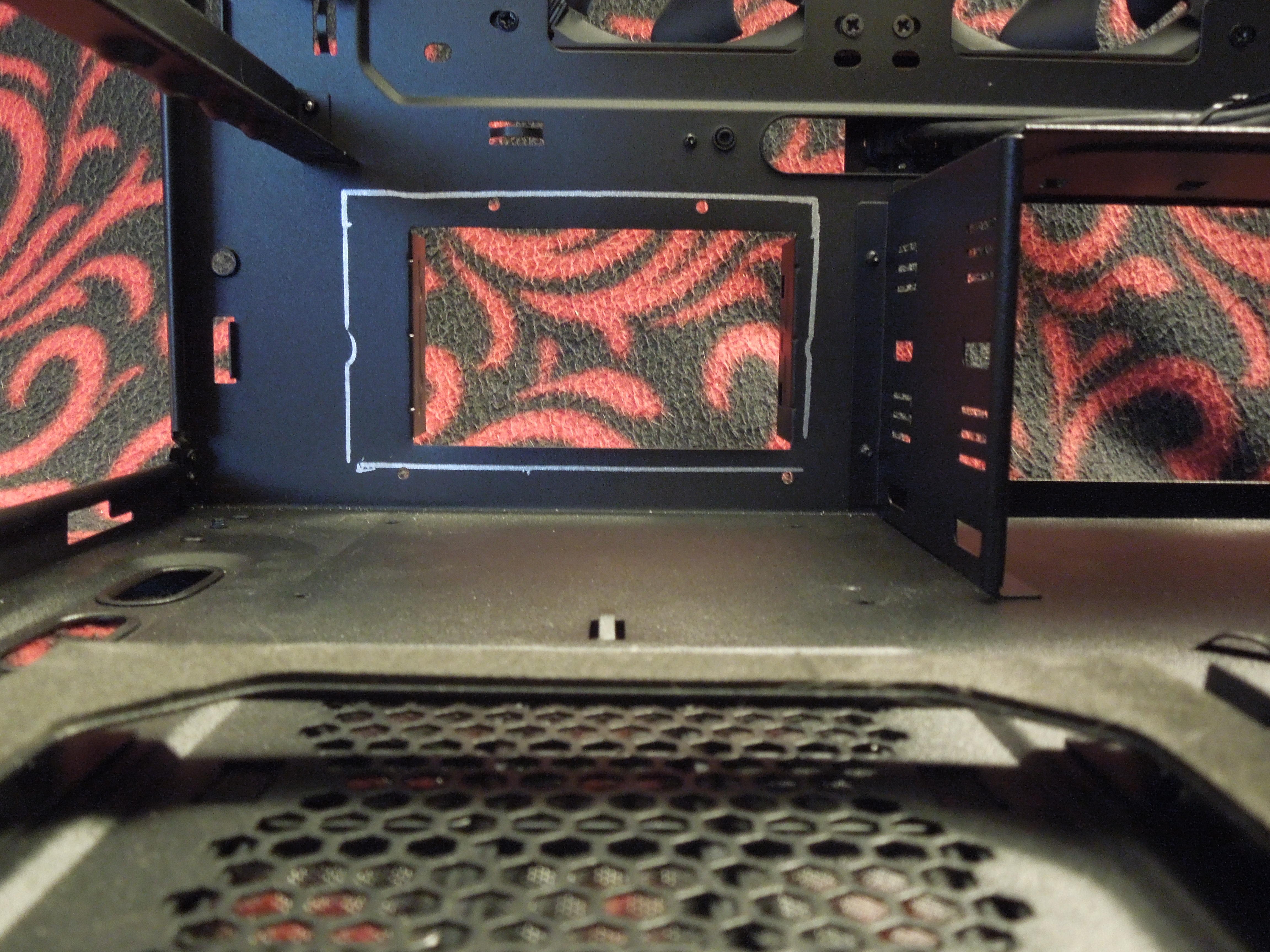

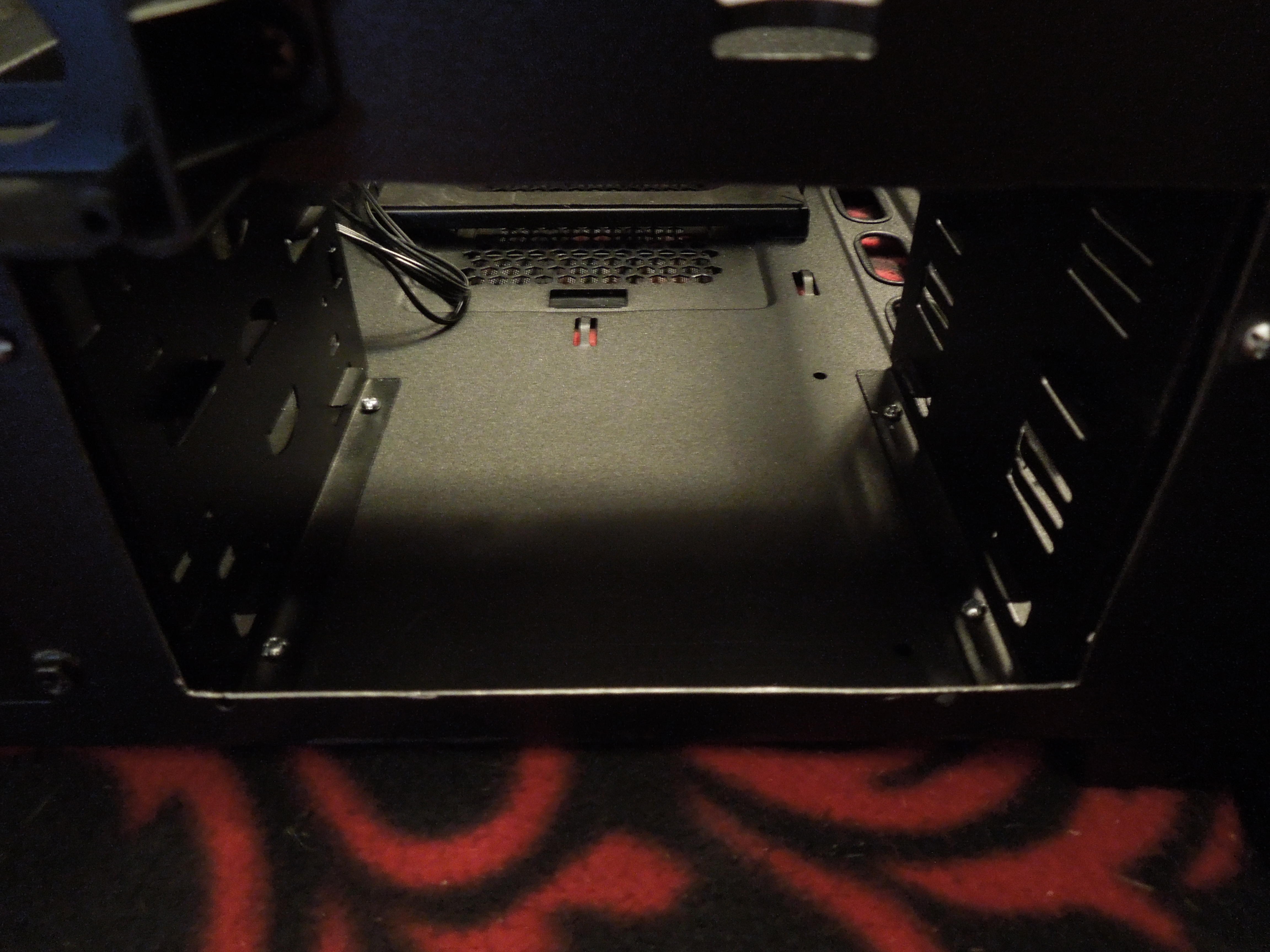

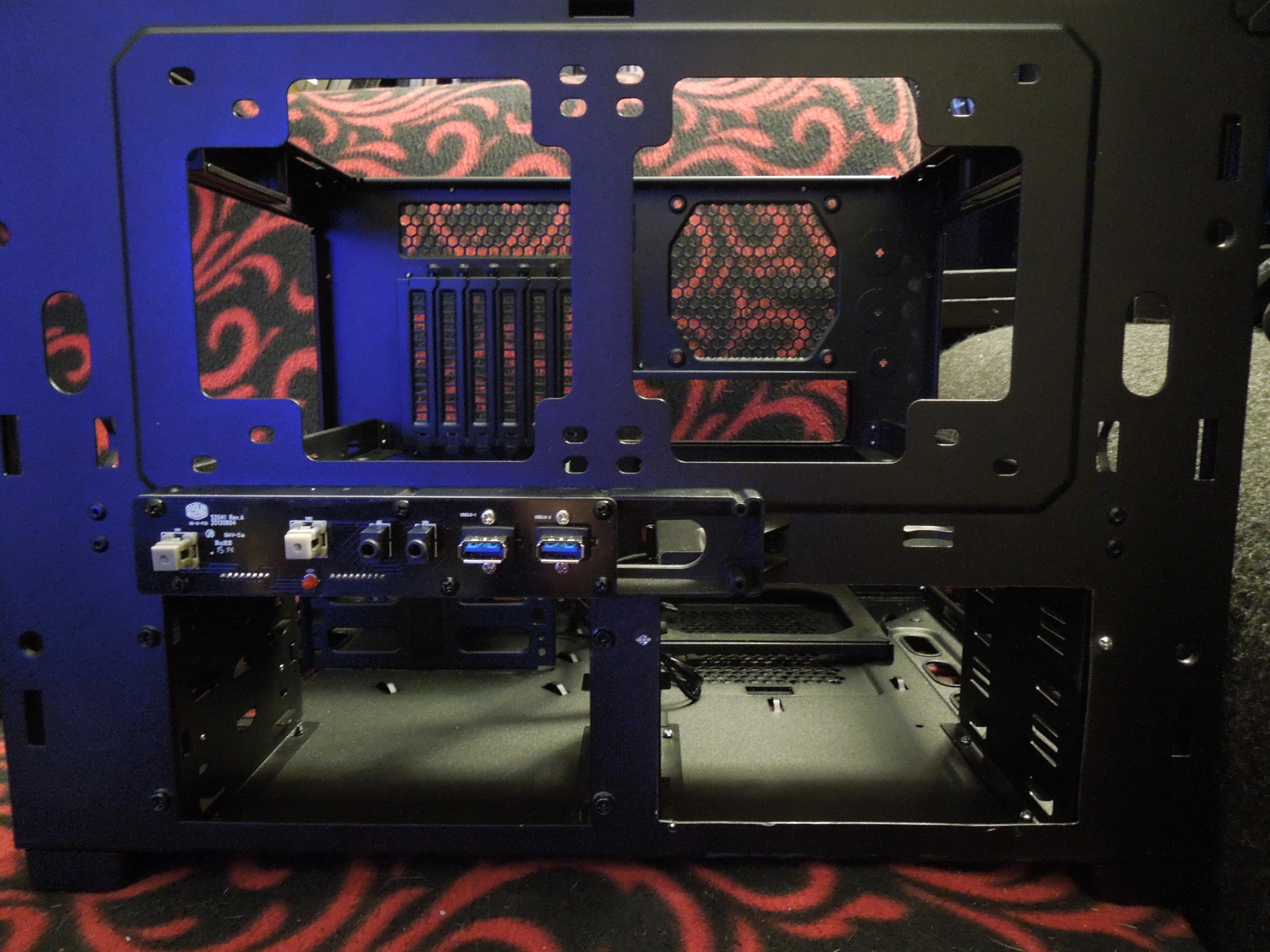

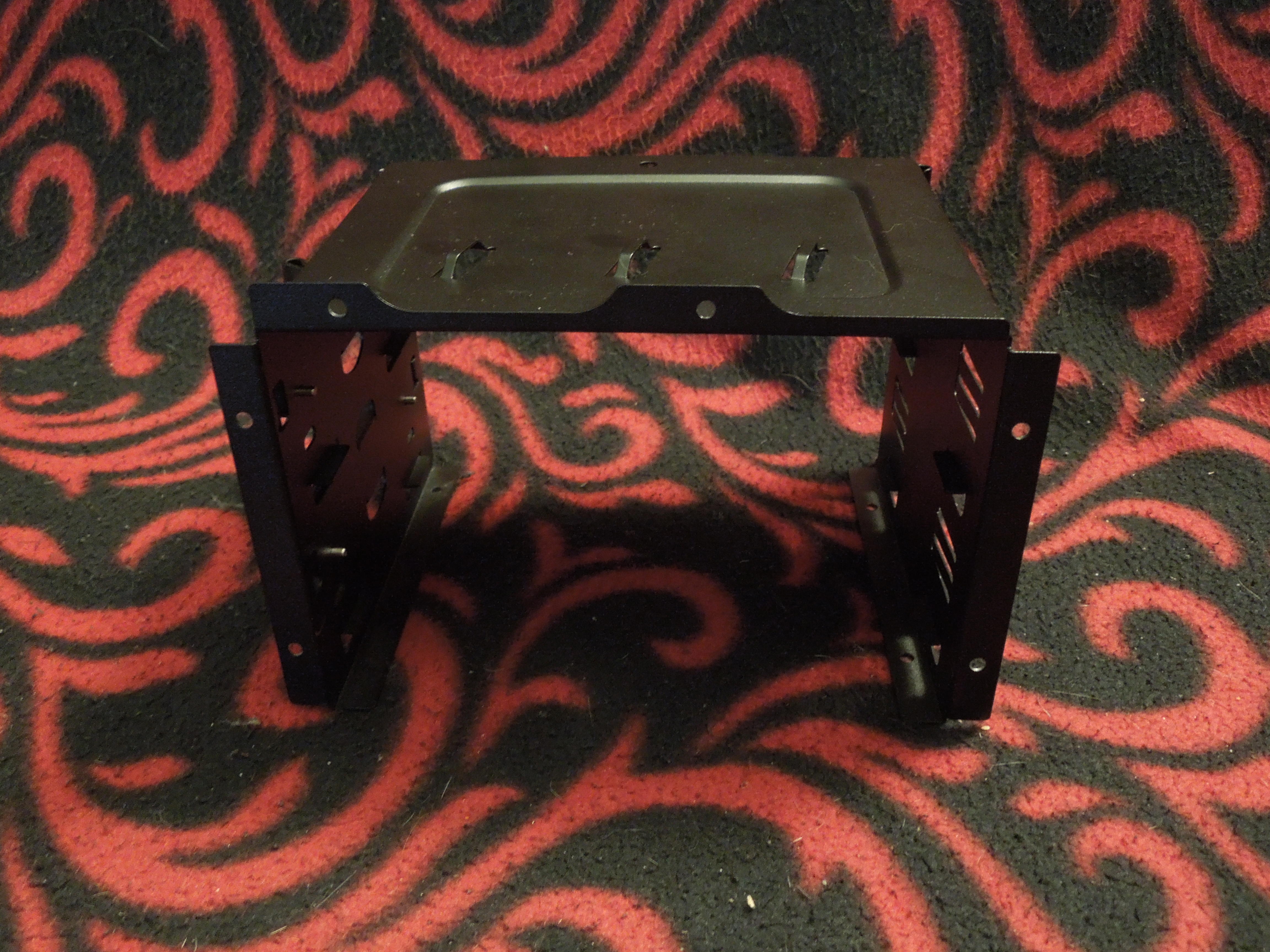

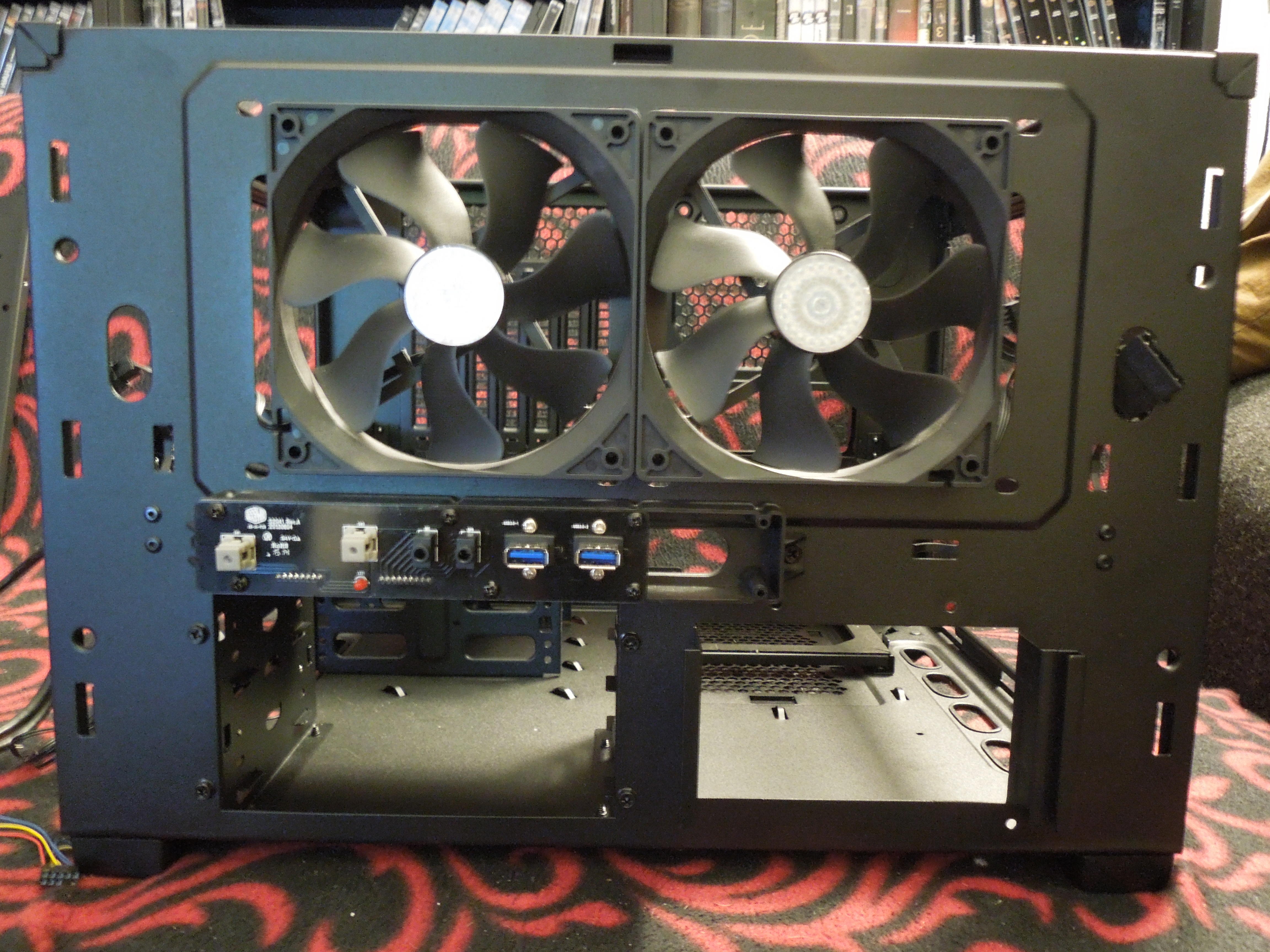

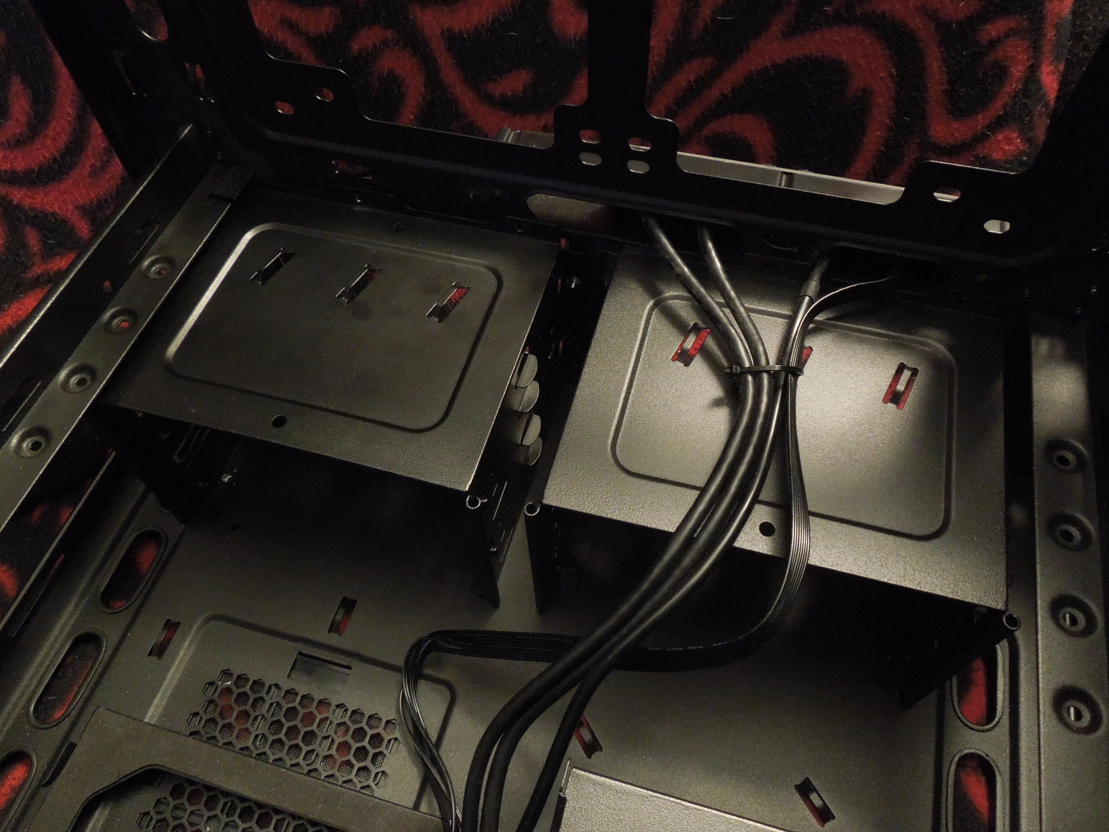

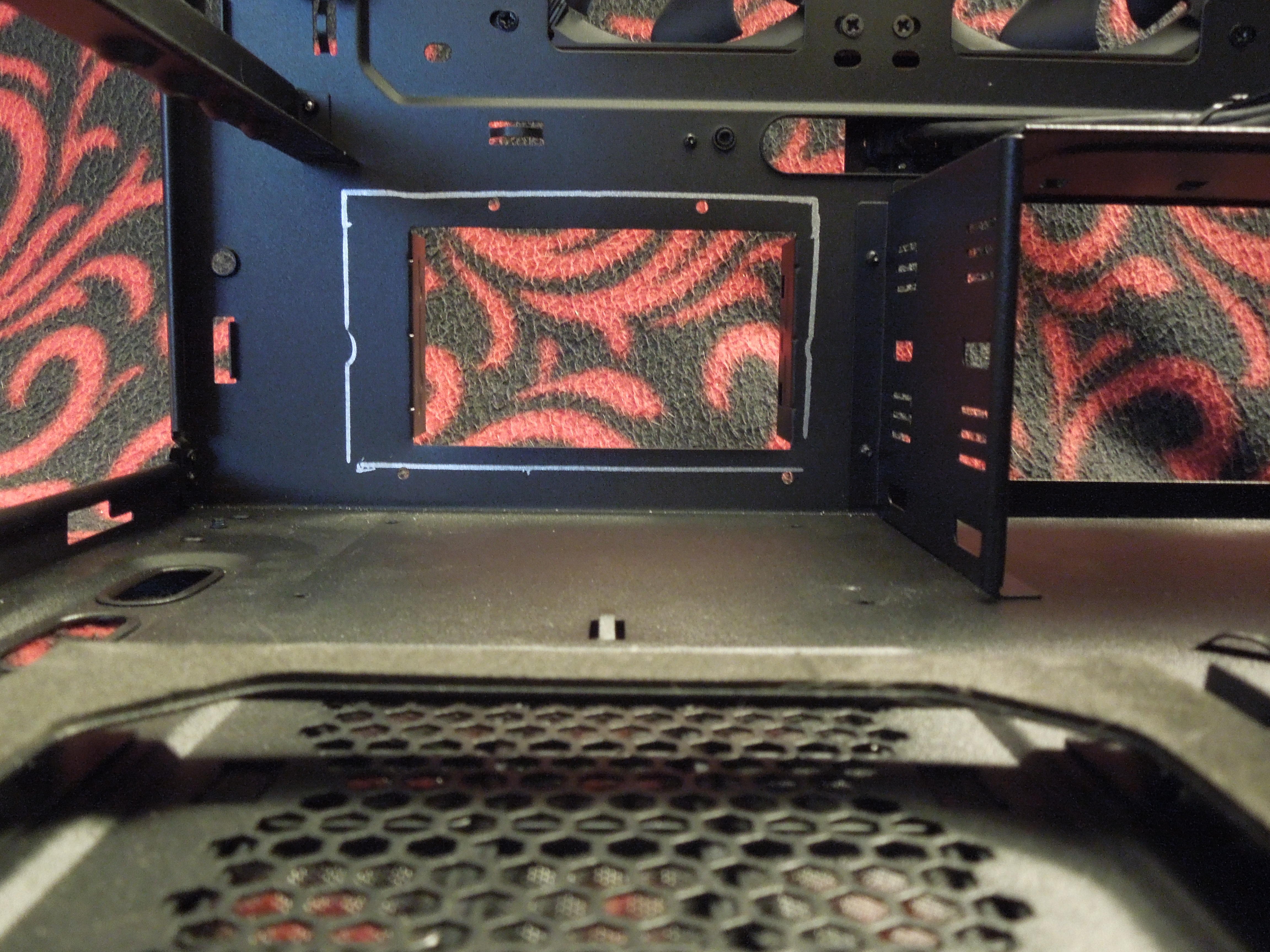

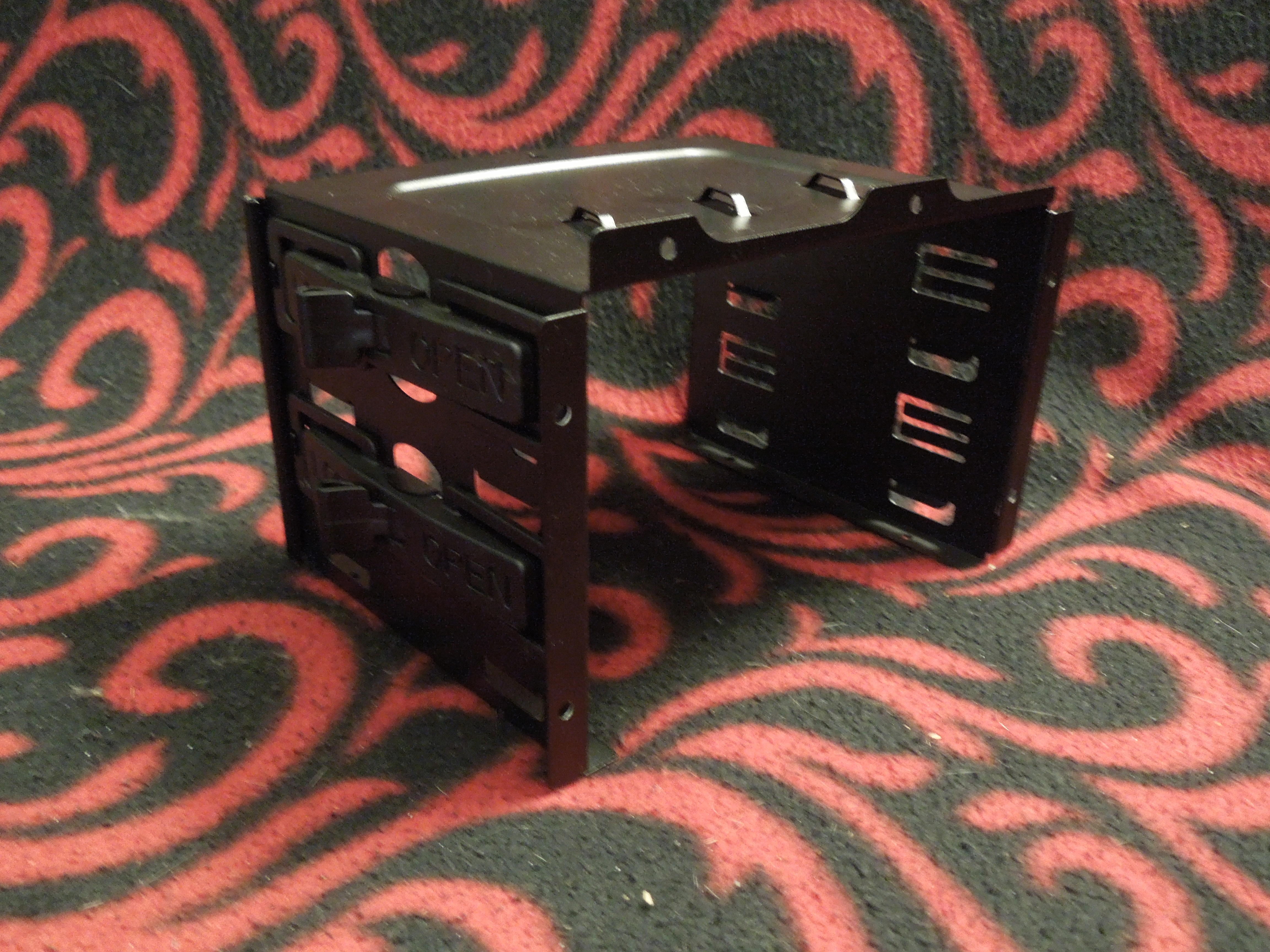

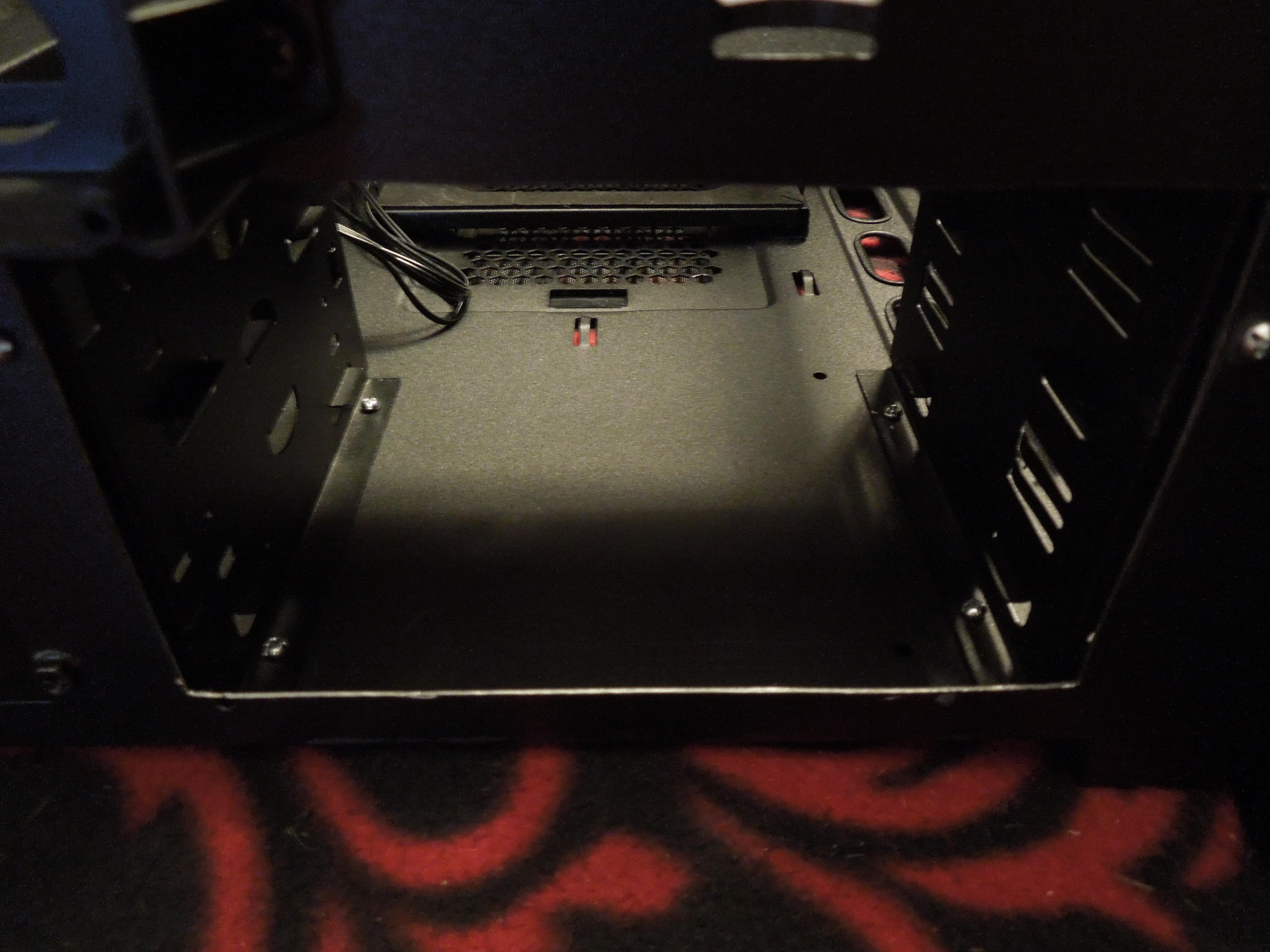

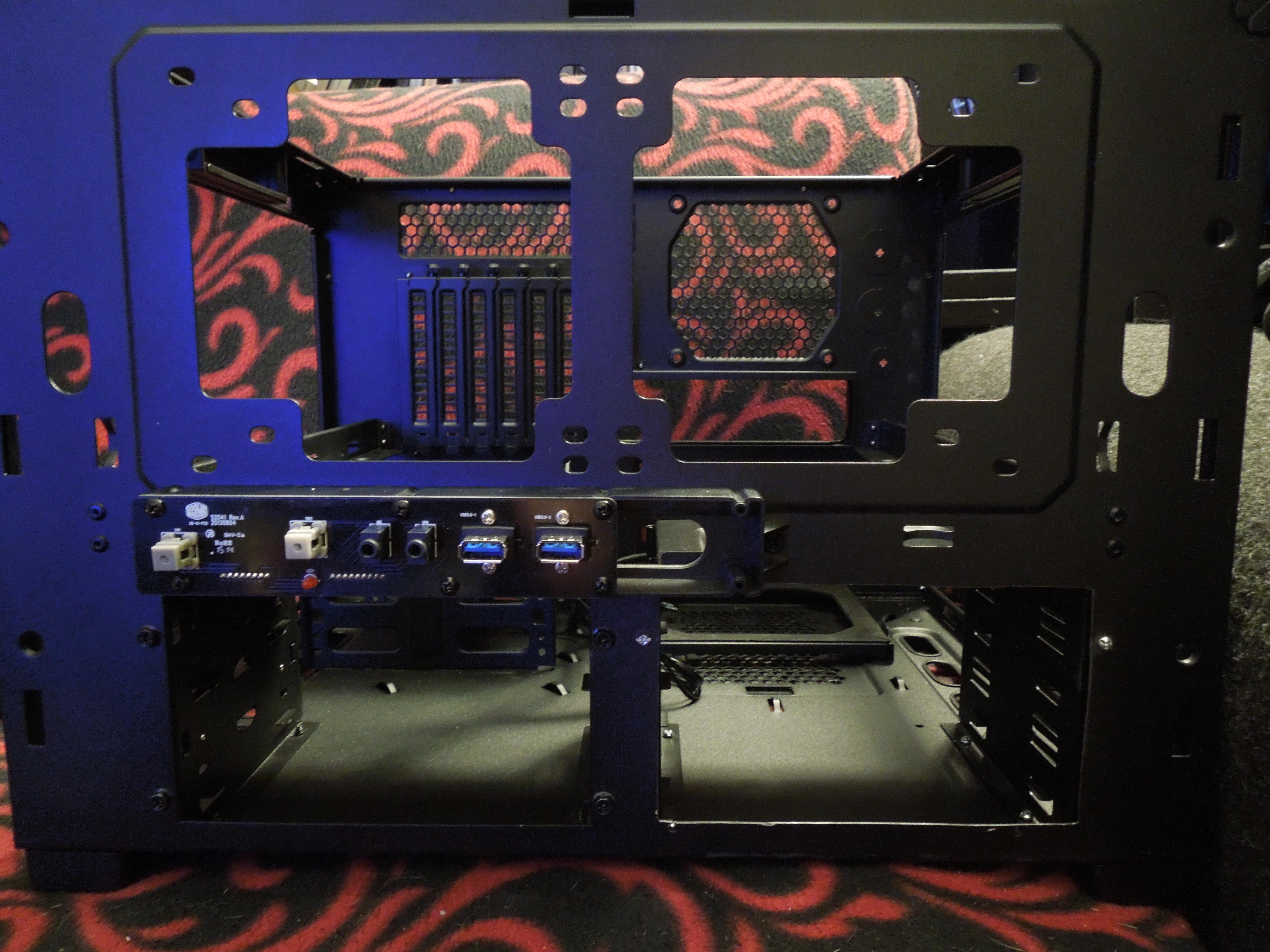

Die nächsten Schritte waren nun einen geeigneten Platz für den zweiten 5,25er Einbaurahmen zu finden. Danach habe ich das Innere Gehäuse mit nem Dremel passen ausgesägt. Anschließend mit einer Feile noch ein wenig sauber nachgearbeitet.
Gleiches Spiel bei der Front. Hier ging es aber etwas leichter, da nur aus Kunststoff.

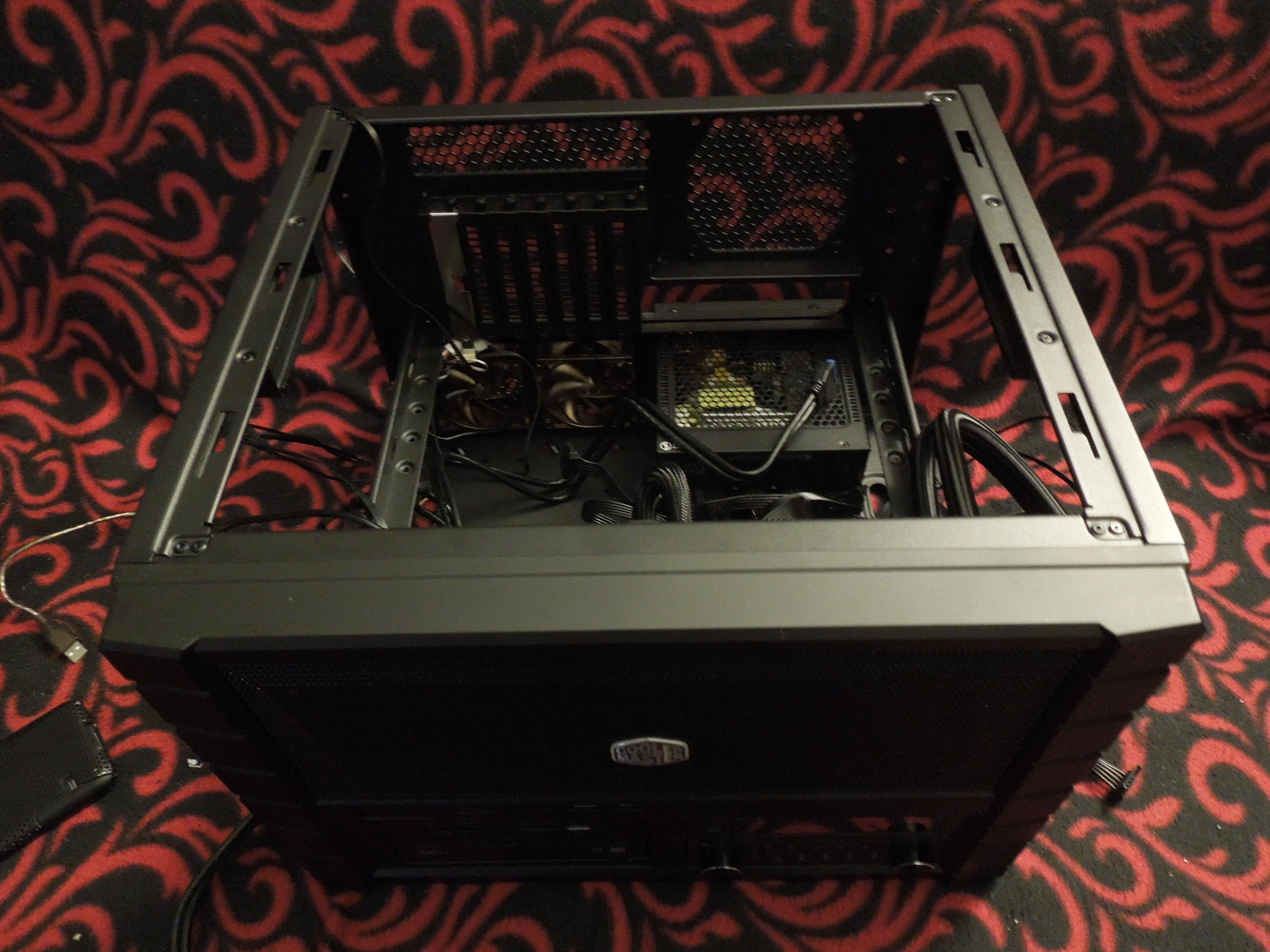

Bilder kommen nach und nach wie ich die Teile zum verbauen habe :) Die Ersten folgen aber schon mal jetzt für diejenigen die es interessiert.
Unveränderte Front
Innenseite mit Markierung
Neuer alter 5,25er Käfig

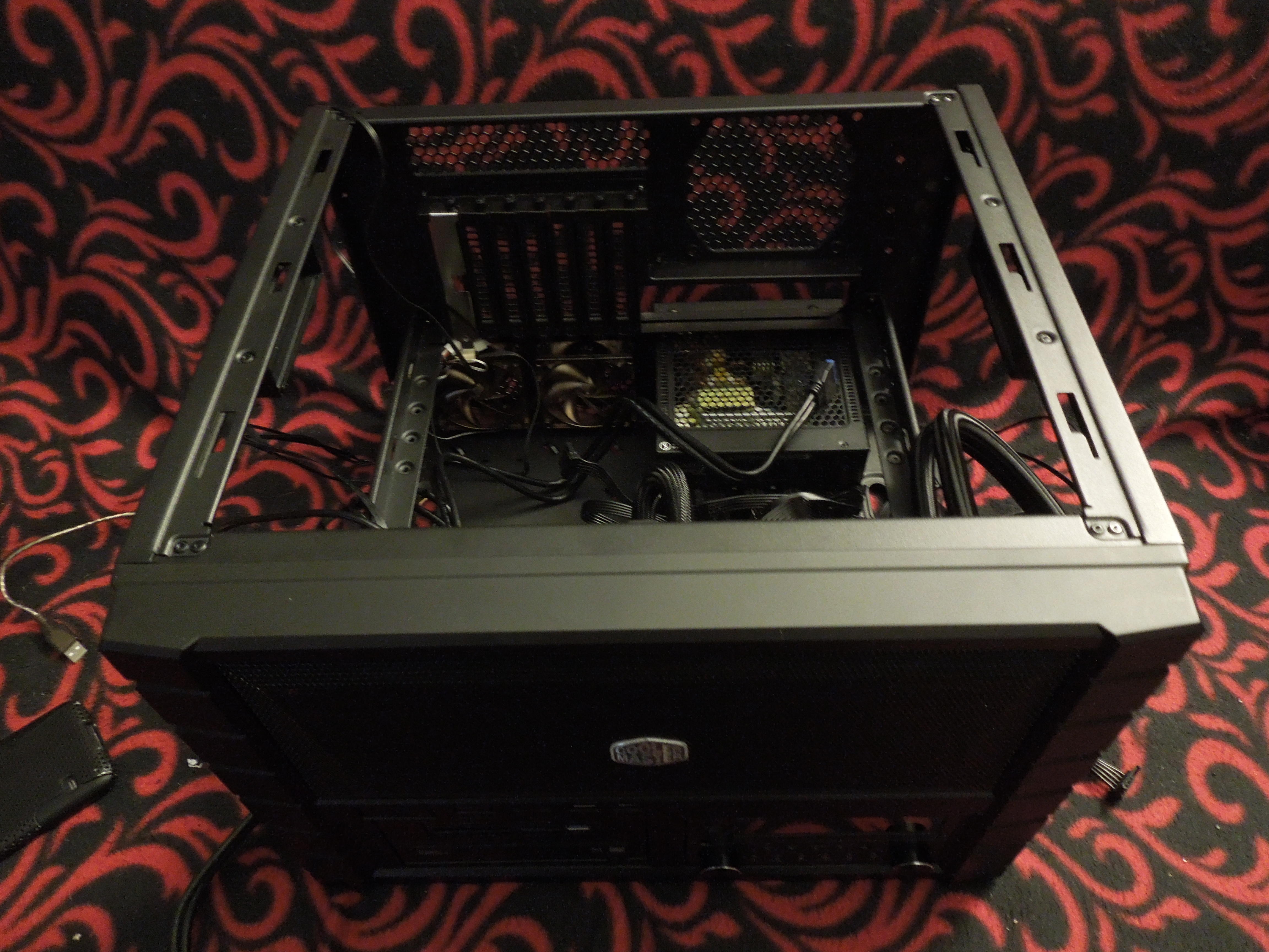

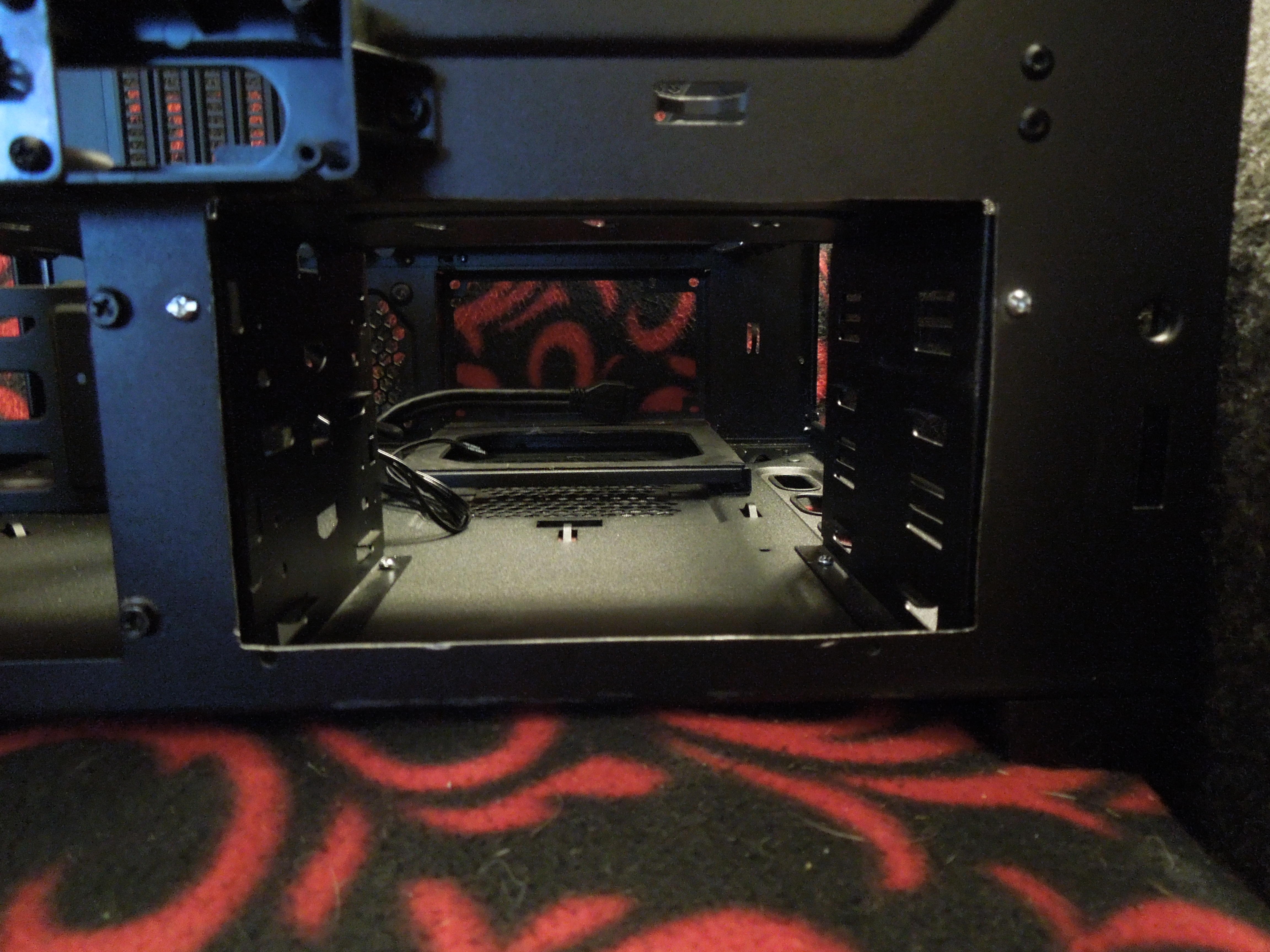

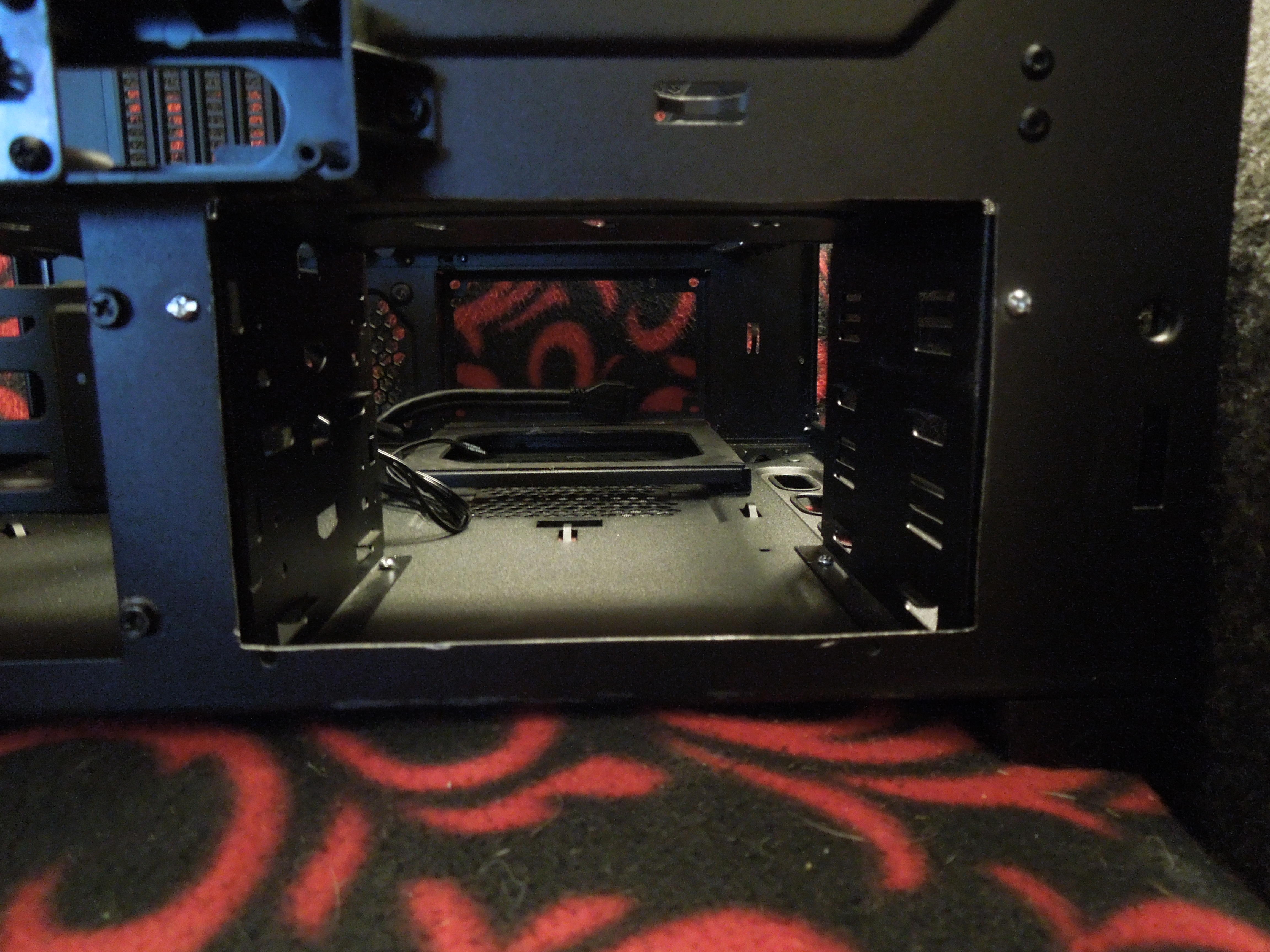

Ausgesägte Front incl. Verbautem Käfig
Innenansicht
Zusammengebaute Front

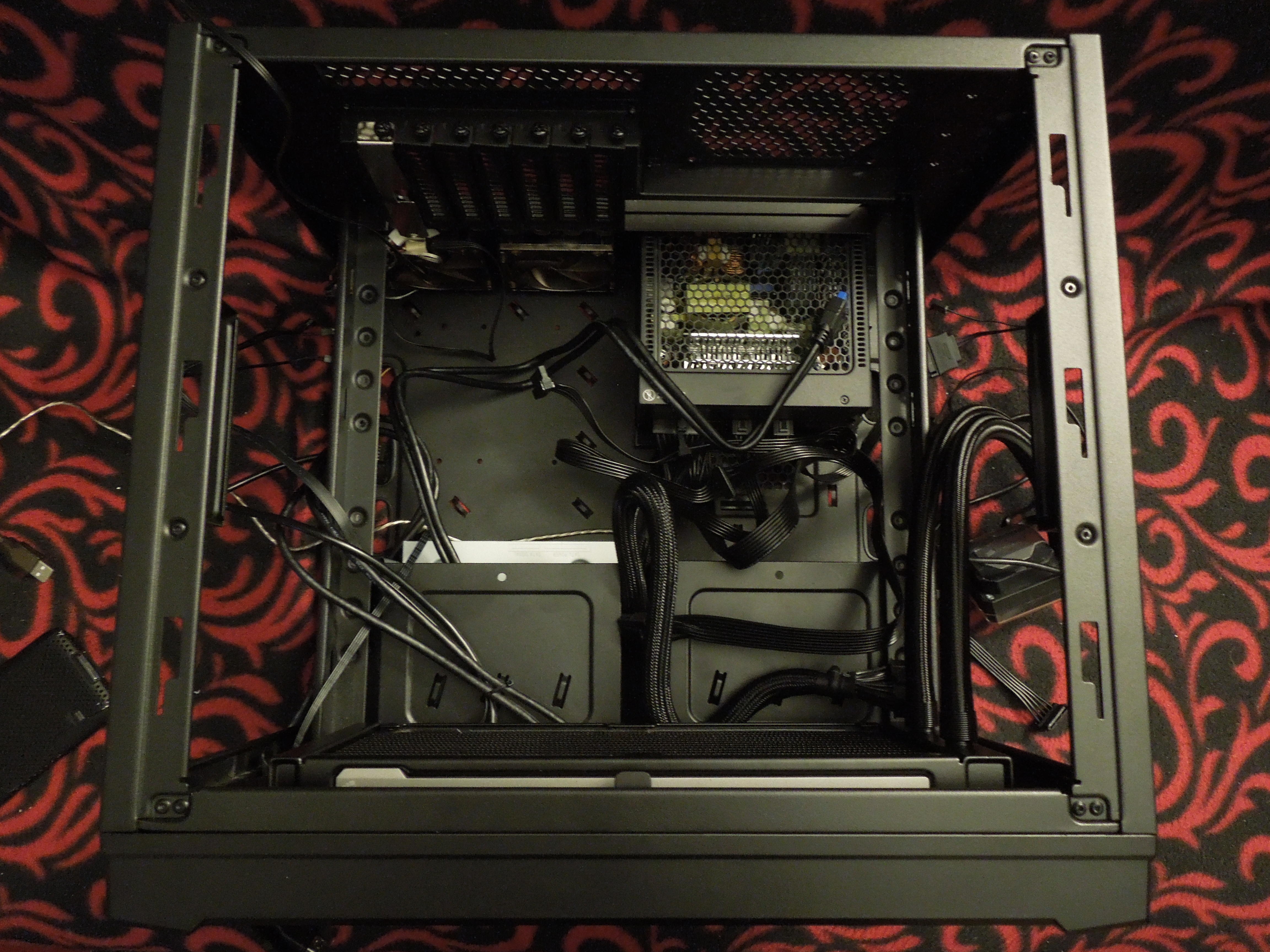

Innenansicht mit erster Hardware
