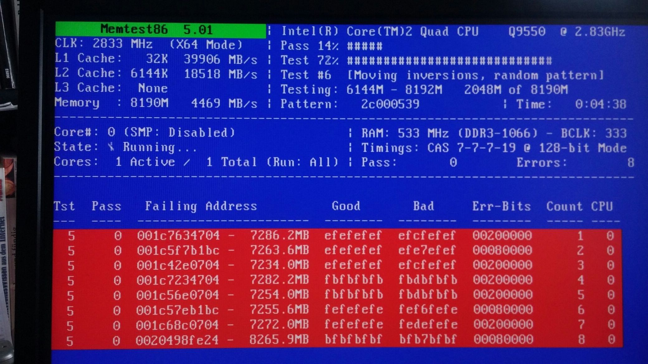

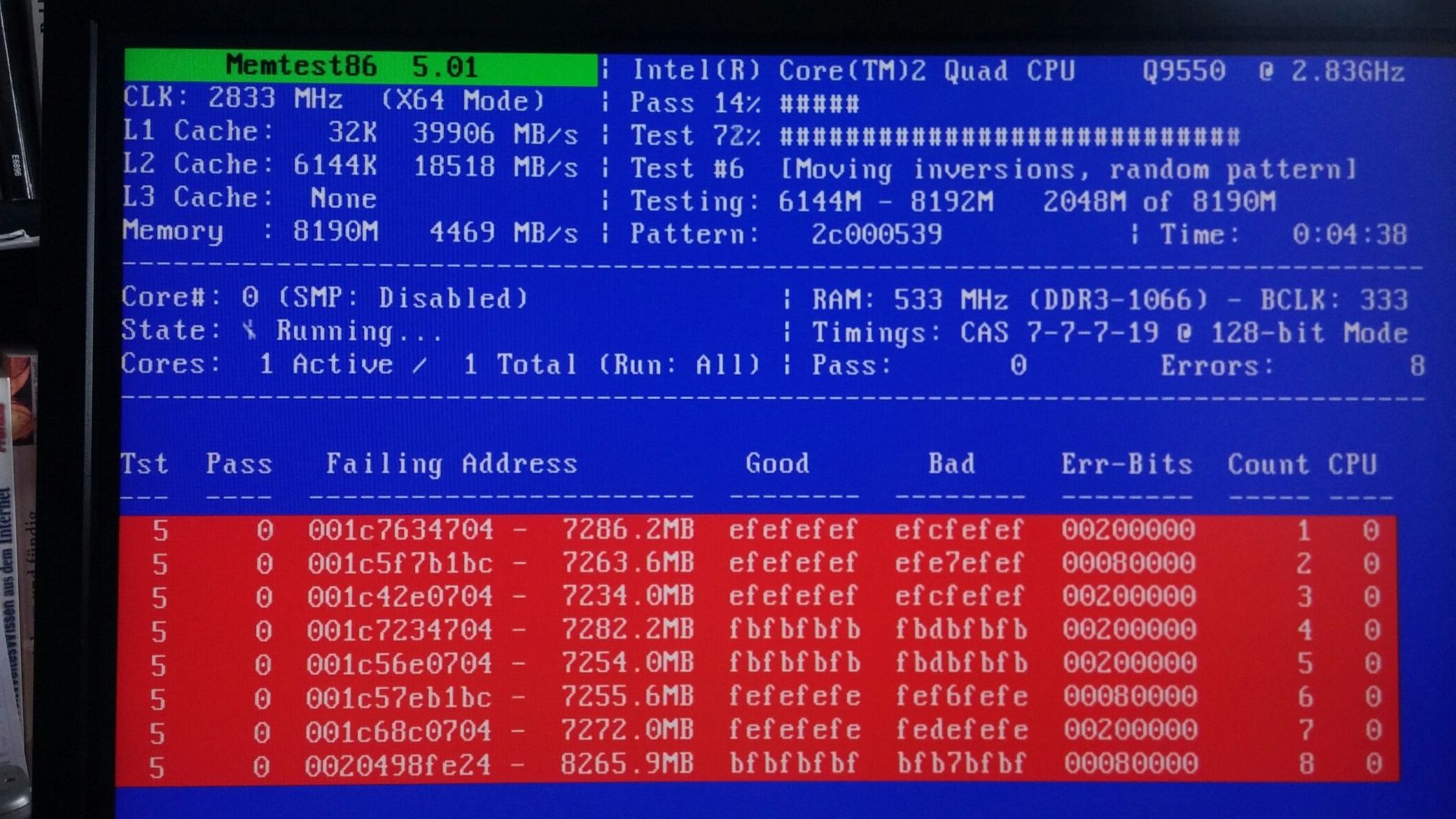

Es kommt alle paar Stunden zu Systemabstürzen (Fehleranzeige: Kernel-Power Ereignis ID-41), und der Memtest86+ zeigt bereits in den ersten Minuten jede Menge Fehler - siehe beilieg. Screenshot.

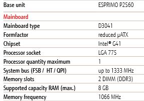

Was sagt denn die Informationsseite des Mainboard Herstellers darüber aus, welche RAM Bausteine zu Deinem Mainboard grundsätzlich möglich wären?
siehe dazu beilieg. Screenshot.
Das Interessante daran ist, daß - obwohl die RAM frequency mit 1066MHz angegeben ist, in dem PC von Haus aus solche mit 1333MHz verbaut waren. Und die haben auch immer bestens funktioniert (und tun dies auch momentan wieder, nachdem ich sie vorübergehend wieder eingesetzt habe).
Da der System bus mit "up to 1333MHz" angegeben ist, befürchte ich eben, daß Riegel mit 1600MHz nicht richtig funktionieren.

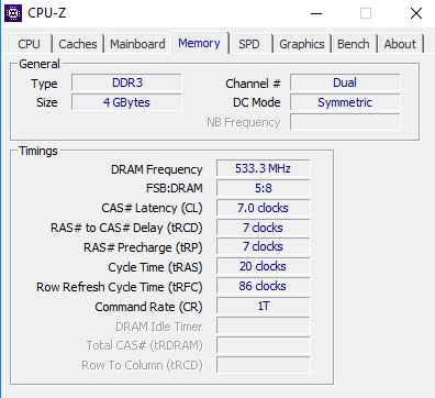

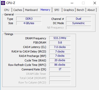

Na wenn du an Timings und Co nichts ändern kannst -> CPU-Z alles auslesen was aktuell eingestellt ist und dann einfach passenden RAM kaufen der vielleicht auch noch auf der Kompaktibilitätsliste vom Hersteller des System steht.
Nun, CPU-Z zeigt die im Screenshot enthaltenen Angaben zu den momentan wieder eingesetzten, ursprünglich verbauten 2x2GB Bausteine.
Vermutlich schwierig, damit in Hinblick auf die meist nur sehr mageren Herstellerangaben auf deren Homepages was konkret auszuwählen :mad:
