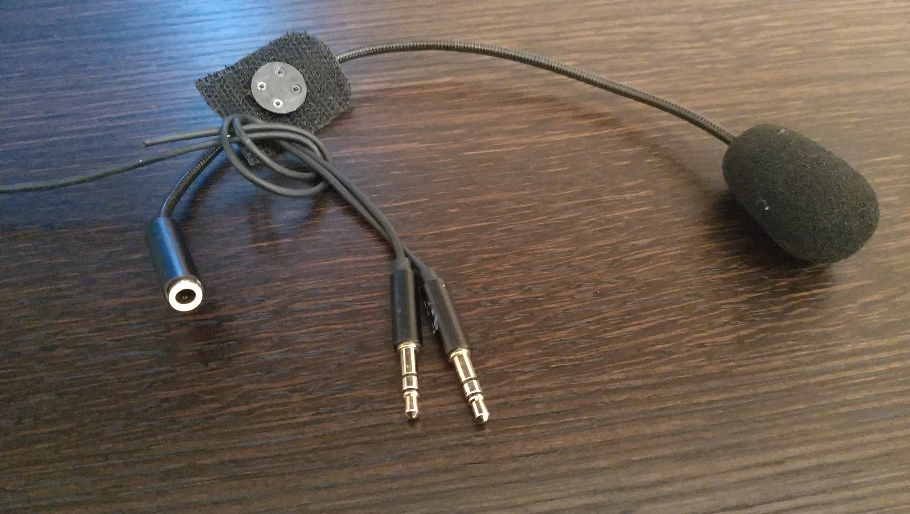

ich habe ein Standalone-Micro mit abnehmbaren Klinkenkabel (siehe Bildanhang). Das Kabel ist gebrochen, weshalb ich mir dieses Kabel besorgt hatte: https://www.amazon.de/gp/product/B0071MAQUY/ref=ppx_yo_dt_b_asin_title_o00_s00?ie=UTF8&psc=1.
Mit dem Kabel fuktioniert das Mic aber nicht, kein Plan warum?! Kann jmd. bitte einen Link zu einem Kabel einstellen, dass mit dem Mic und dem MIC-Eingang meiner Soundkarte funktioniert.

Ohne die Polung der Buchse zu kennen, stochert man im Nebel. Kannst du das ggf. mit einem Durchgangsprüfer checken?
Beim Kabel würde ich übrigens gut auf die Schirmung achten. Sonst bastelst du dir eine Antenne zusammen.
Wenn ich wüßte, was ein Duchgangsprüfer ist, hätte ich vermutlich auch das richtige Kabel gekauft ;-). Elektronik ist echt nicht mein Ding, sorry.
Hilft dir der Link zum Mic. evt. weiter? https://drop.com/buy/massdrop-mini-mic
Gruß
Um das Thema abzuschließen:
In der zum Mic bei (Mass)Drop geführten Diskussion hat jemand geschrieben, dass ein "normales" Stereokabel nur funktioniert, wenn Spitze und Ring überbrückt werden, z.B. mit einem kleinen Stück Alufolie.
Genau das habe ich getan und... es funktioniert perfekt!
