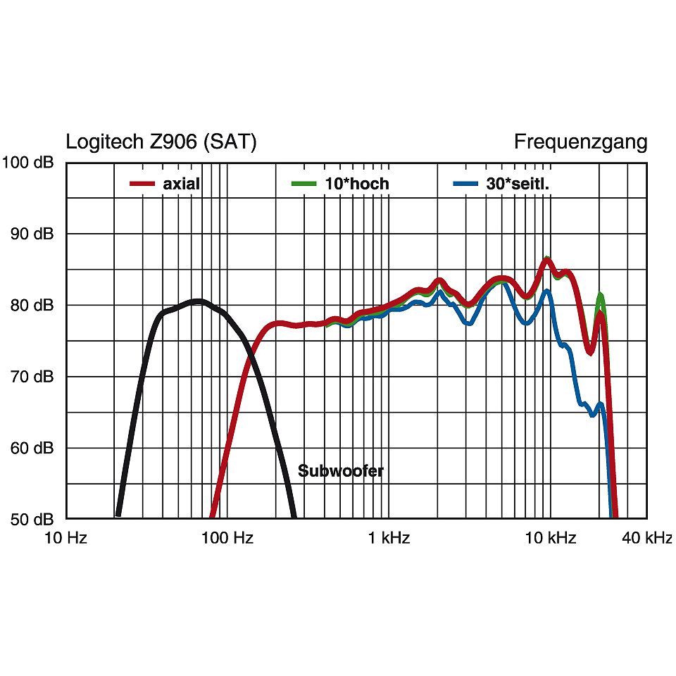

Aber nur solange man mal bessere Speaker im Vergleich gehört hat...
Die verbauten TangBand-Chassis sind im Prinzip gar nicht so verkehrt, aber sie haben weder eine Plastikdose ohne Dämpfungsmaterial als Gehäuse noch den fehlenden Sperrkreis verdient, den sie für einen halbwegs ausgewogenen Klang benötigen würden.
Der Sub wird für diese Sats viel zu tief getrennt, wodurch ein Loch im Oberbass/Grundtonbereich entsteht. Hinzu kommt der zu starke Bereich oberhalb von 1kHz sowie nervige Peaks bei 2kHz, 5kHz und 9,5kHz.
Hier wurde an diversen Stellen am falschen Ende gespart. Hätte was Brauchbares bei rauskommen können, wenn man es richtig gemacht hätte. Dann wäre das Set zwar schätzungsweise 50-100,- teurer geworden (größere und gedämmte Gehäuse, Sperrkreise für die Sats), aber sein Geld auch wert gewesen...
Für ein paar nette Kino-Effekte mit überzogenem Bass für kleines Geld ist das Set ok (wenn man davon absieht, dass z.B. viele Männerstimmen ziemlich untergehen), mit halbwegs ernsthaftem Musikhören hat das aber etwa so viel zu tun wie ein 20Euro-Schlauchboot mit einer Rafting-Tour.

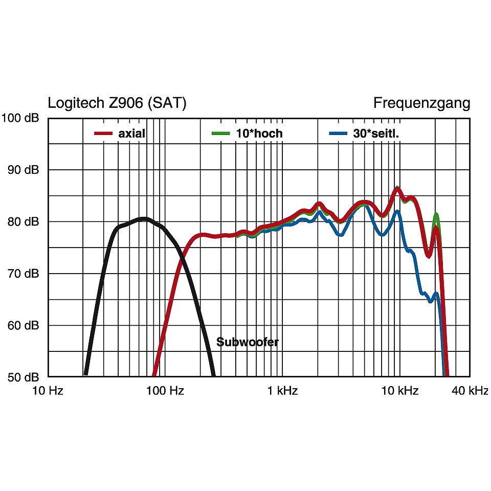

Zwenner schrieb:Ich kann sowohl die Originalstimme, als auch die des Synchronsprechers von z.B. Bruce Willis ganz klar identifizieren, über die eingebauten LS meines TVs. Das gilt sicherlich auch für viele andere User. Demnach stellen so einige 5.1 Systeme hier sicherlich keine Verschlechterung bereit und darum soll es am Ende sicherlich auch gehen.
Leider doch. Die integrierten Speaker gehen i.d.R. zumindest halbwegs linear bis ca. 100-120Hz runter. Das deckt den größten Bereich menschlicher Stimmen ab (wenn wir nicht gerade von Lee Marvin & Co. sprechen...). Das Z906 hat aber genau im Bereich von ca. 120-600Hz eine Delle, hinzu kommt ein extremes Loch bei ca. 150Hz:
(Quelle: audio.de)
Zwenner schrieb:Es wurde bereits mehrfach belegt (durch Messungen) das so einige kleine 5.1 Systeme (out of the box!) KEIN typisches "Loch im Frequenzgang" haben müssen.
Gegenbeispiel siehe Bild oben.
Zwenner schrieb:Der Grundtonbereich beginnt bei mir bei circa 150Hz.
Eine Überhöhung im Grundton wird oft als warm, füllig und angenehm empfunden.
Das ist nicht falsch und kann man durchaus auch so festhalten.
Nur leider fehlt eben genau diese "Wärme" beim Z906, siehe Bild.

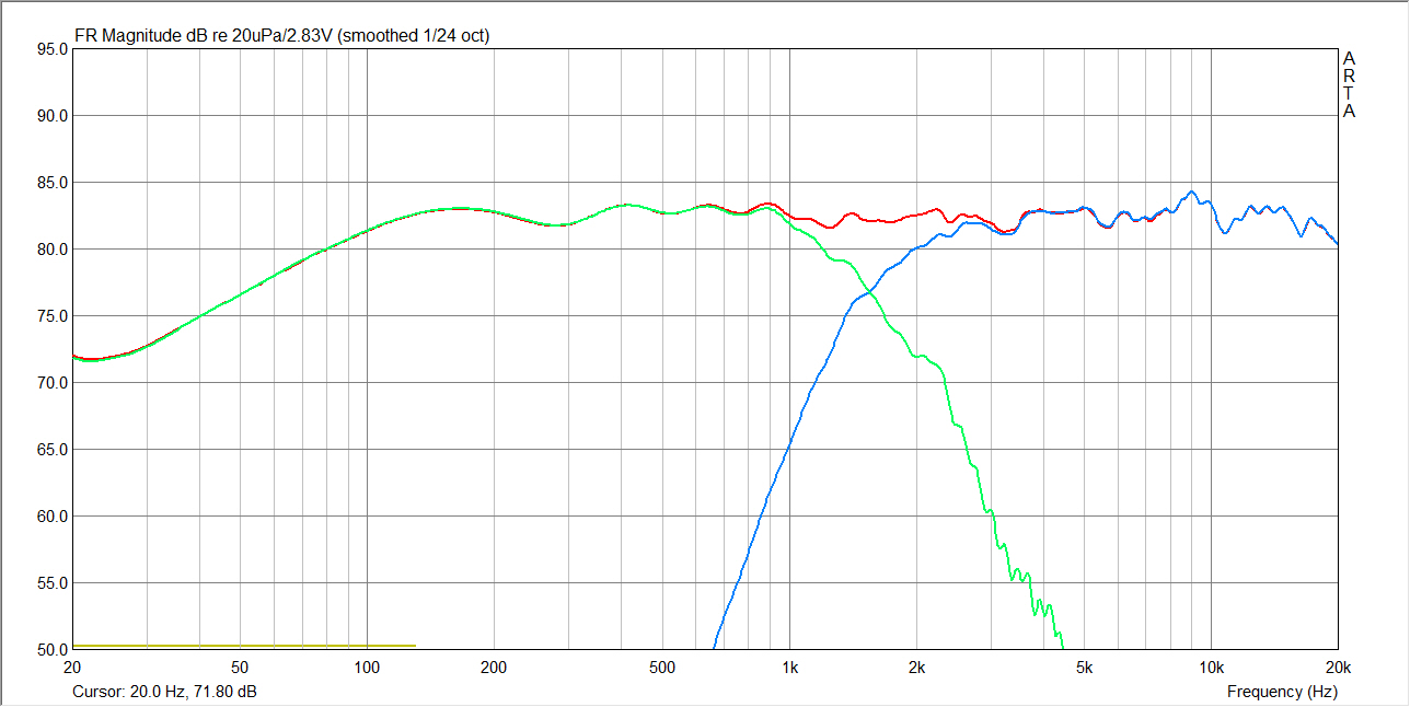

so ist es!
weiterhin fehlt in der messung die summen-abbildung. poste mal den f-gang in summe. das "extreme loch" ist da sehr wahrscheinlich nicht existent. eventuell eine senke (verhältnismäßig schmalbandig im bereich der üf), ja.
wenn man von einem extremen loch spricht, dann meint das sicherlich auch ein extremes loch. i.d.r verursacht der raum f-gang fehler, primär im bass (und das breitbandig) von größer 10db. da interessiert auf dem papier eine eher schmale abweichungen doch nicht. eine starke auslöschung zb in der raummitte, dass sind löcher.
das wichtigste aber, da fehlt die akustische summe. ein beleg nicht existent. im bereich der üf (und auch nicht nur genau dort) gibt es für gewöhnlich eine addition, zumindest unter messbedingungen. daher fällt der pegel elektrisch und akustisch in diesem bereich... damit die summe stimmt. das ist ja wohl selbsterklärend.
und das ist der kontext... out of the box.
aber es geht hier nicht darum derartige systeme schön zureden, eher die aussage in bezug auf "extreme löcher im f-gang", dass "untergehen von sprache" zu entkräften. "ihr" formuliert bewusst mit "loch", nicht mit senke. daher stellt "euch" endlich der kritik.
und eine senke im grundton kann durch die "richtige" (besser passende) aufstellung kompensiert werden. zum beisiel für dieses system auf dem schreibtisch. tischplatten verstärken oft in diesem szenario, den grundton.
auch mal den test lesen!
http://www.audio.de/testbericht/test-pc-boxenset-logitech-z906-1164823.html
da kann man als hersteller "vorhersehbar" sounden.
(das machen auch hifi "high-end" manufakturen und nicht nur bei 2.1 systemen)
einfach mal 1 und 1 addieren!
EDIT:
Versuchs-Erklärung akustische Summe: Misst man bei einer 2-Wege Box TMT und HT einzeln, hinterlegt aber im selben Messdiagramm beide Kurven, hat man da auch eine Senke bei / im Bereich der Trennfrequenz beider Chassis. In der Messung steht es auch (!) in Klammern (SAT) wegen Winkel und so. Da wo sich die schwarze und rote Linie kreuzen, ergibt sich eine Addition der Schallwellen, genau diese ist im Diagramm aber nicht hinterlegt.
