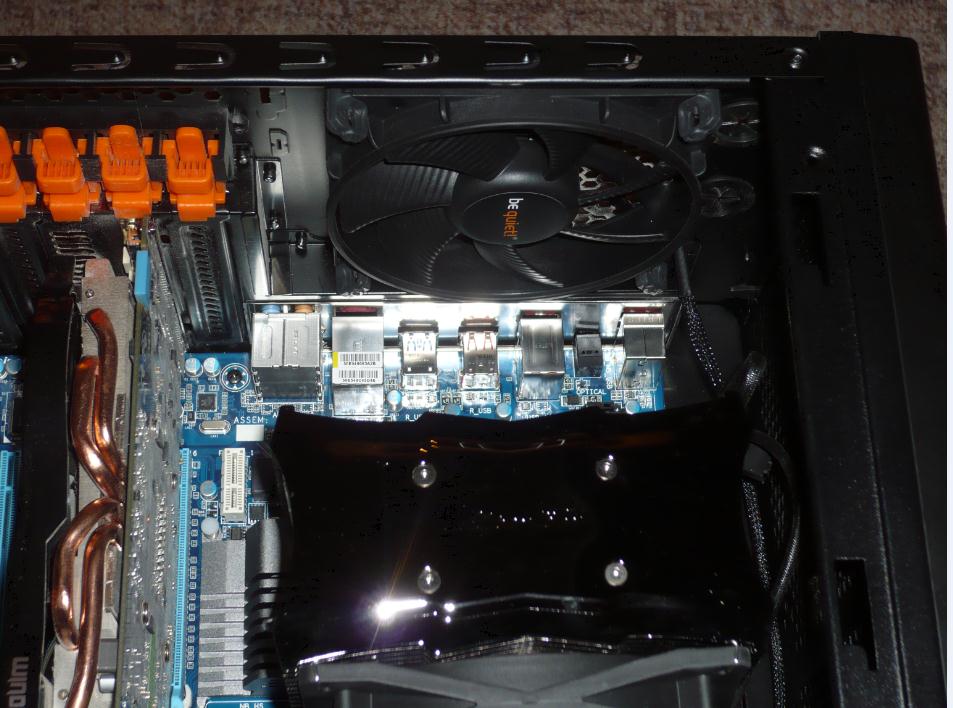

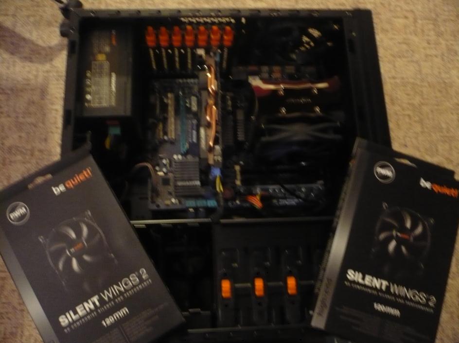

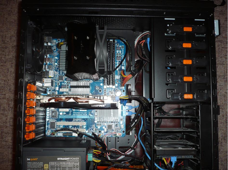

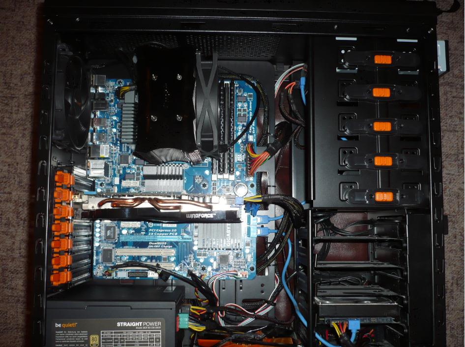

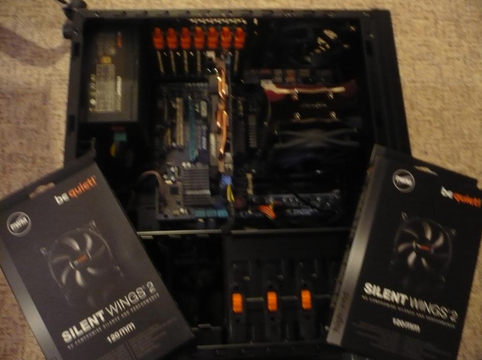

So ich hab jetzt meine Lüfter bekommen und eingebaut.:)
Entschieden hab ich mich für die be quiet Silent Wings 2 PWM http://geizhals.de/877395
Die Teile sind auf jeden Fall ihr Geld wert.
Verbunden und angeschlossen an mein 4 PIN Sys Fan mit jenen Y Kabel http://geizhals.de/834636
Tjo jetzt nuscheln sie mit 1100 RPM unhörbar vor sich hin.:D

Die Silent Wings 2 haben ja bei voller Drehzahl von 1500 RPM nur eine Akkustik von 16,5 db (laut Herstellerangabe)
Und mein Hörempfinden kann das bestätigen.:D
