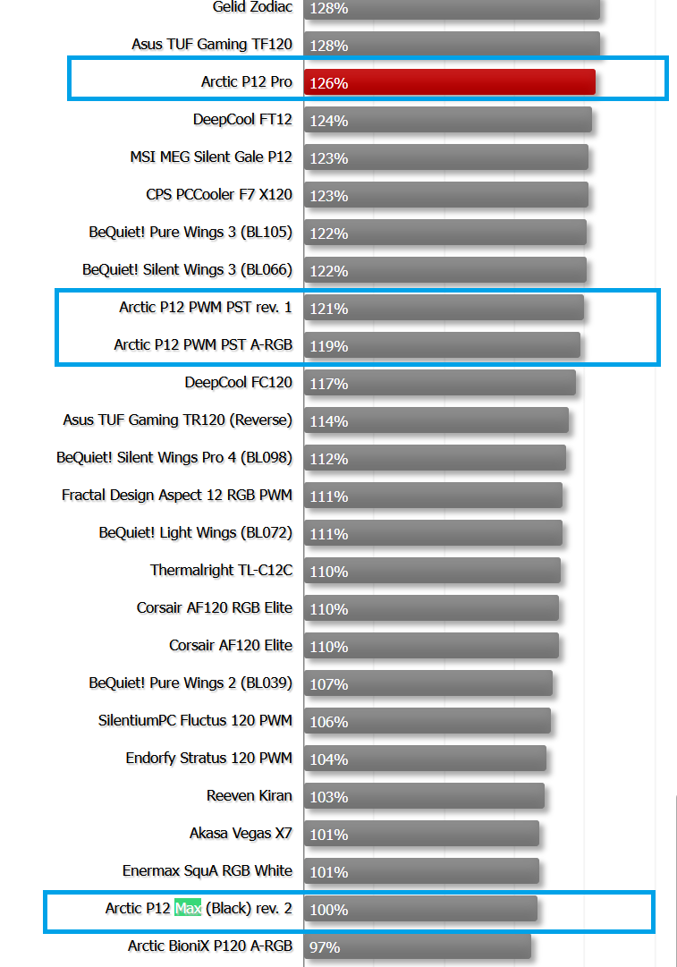

Warum Max? Nimm die Pro! Gibt schon Reviews: klick
~25% mehr Airflow bei gleicher Lautstärke (31dbA). Habe das niedrigste getestete rausgesucht, Gehäuselüfter lässt man ja langsam drehen.

Der hier erwähnte Anwendungsfall mit 25% mehr Airflow ohne Strömungswiderstand ist im Kontext des Threaderstellers völlig obsolet und demnach für eine Empfehlung irreführend.
Wird der Lüfter Real in einem Gehäuse eingebaut herrschen gänzlich andere Bedingungen.

In dem verlinkten Test wird auch durch Staubfilter und hexagonalen Grill getestet. Da sind die Max durch die Bank sowohl hinter den Pro als auch hinter den normalen P12. Das korreliert dann durchaus mit dem Abstand bei "free flow".
Die Max sind auf hohe Drehzahlen ausgelegt und entsprechende Kühlreserven. Nicht unbedingt als ausgewogene Lautstärke/Airflow Lüfter für Gehäuse. Bei gleicher lautstärke können sie sich, wie gesagt, nirgends von den P12 und P12 Pro absetzen, hinken eher hinterher.

Wenn dir bewusst ist was der Test behandelt, warum beziehst du dich für deine Argumentation auf einen obsoleten Anwendungsfall obwohl der Test dir bessere anbietet?
Ich bleibe dabei, dass die Werte im Test ohne Strömungswiderstand bedeutungslos für den geplanten Anwendungsfall sind und eine Empfehlung basierend darauf nicht gegeben werden kann.
Weil der bessere Luftumsatz ohne Hindernisse eben durchaus darauf hindeutet, wie die Verhältnisse mit Hindernissen sind.
