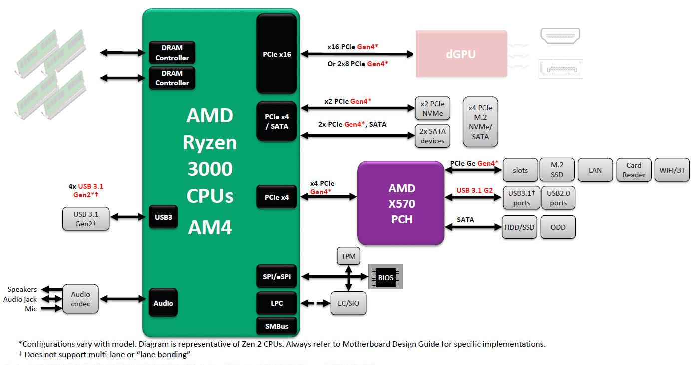

asgaard schrieb:
warum finde ich kein Ryzen x570 Mainboard wo ich 3 m.2 ssds betreiben kann mit max 4x ?
Das ist ganz einfach erklärt wenn man sich das Blockdiagramm des X570 Chipsatzes auf der AM4 Plattform ansieht:
Es ist schön zu sehen, dass der erste M.2 Slot direkt mit x4 PCIe 4.0 Lanes an die CPU angebunden ist. Alle weiteren M.2 Slots sind über den X570 Chipsatz angebunden, welcher wiederum mit x4 PCIe 4.0 Lanes an die CPU angebunden ist.
Sprich verwendet man mehr als eine M.2. NVMe SSD mit PCIe 4.0 x4 Interface am X570 muss man Geschwindigkeitseinbußen rechnen, da der Chipsatz selber nur mittels x4 Lanes angebunden ist.
Der Betrieb von zwei M.2. NVMe SSD mit PCIe 3.0 x4 Interface am X570 Chipsatz sollte ohne Leistungseinbußen möglich sein.
