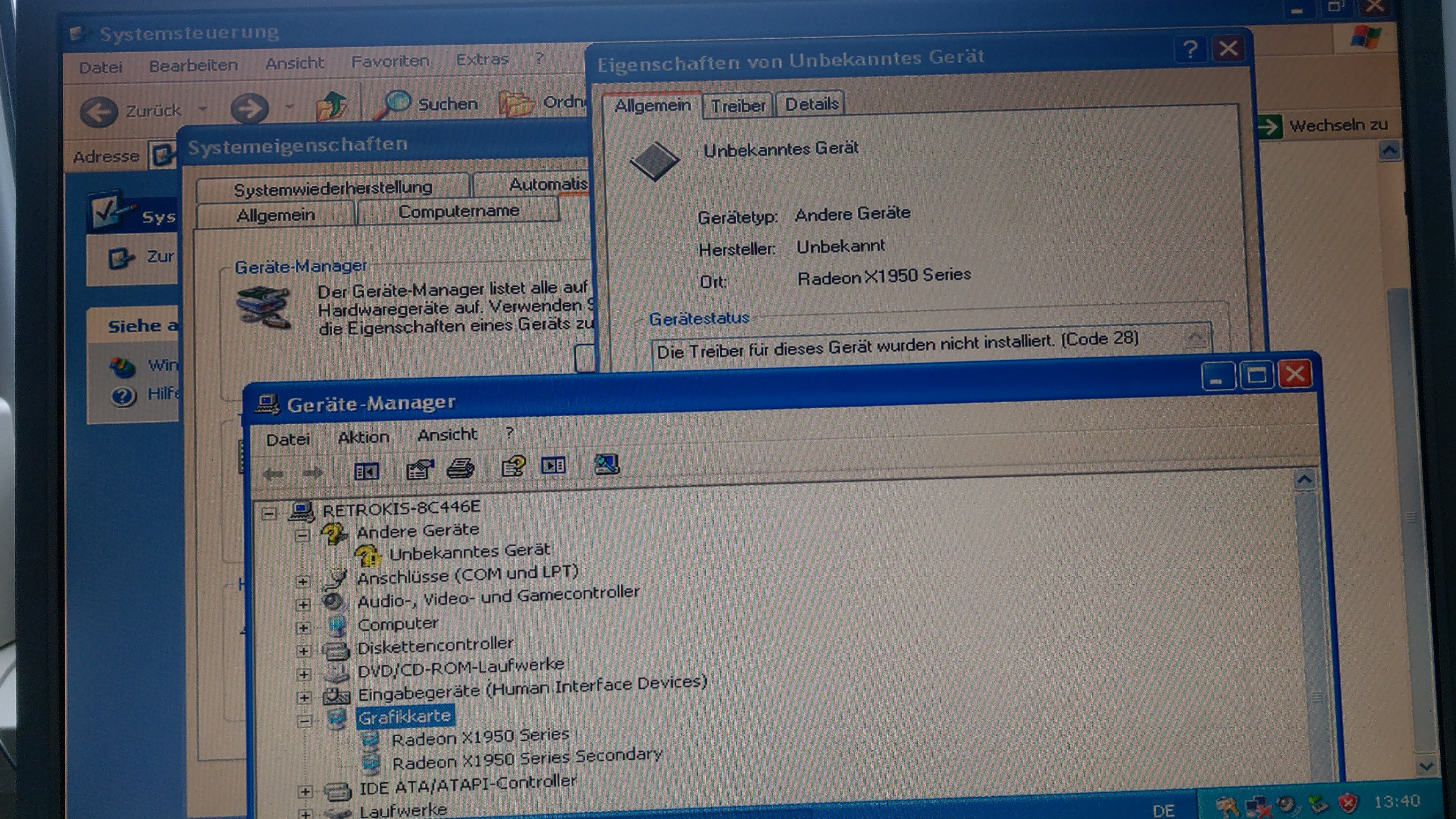

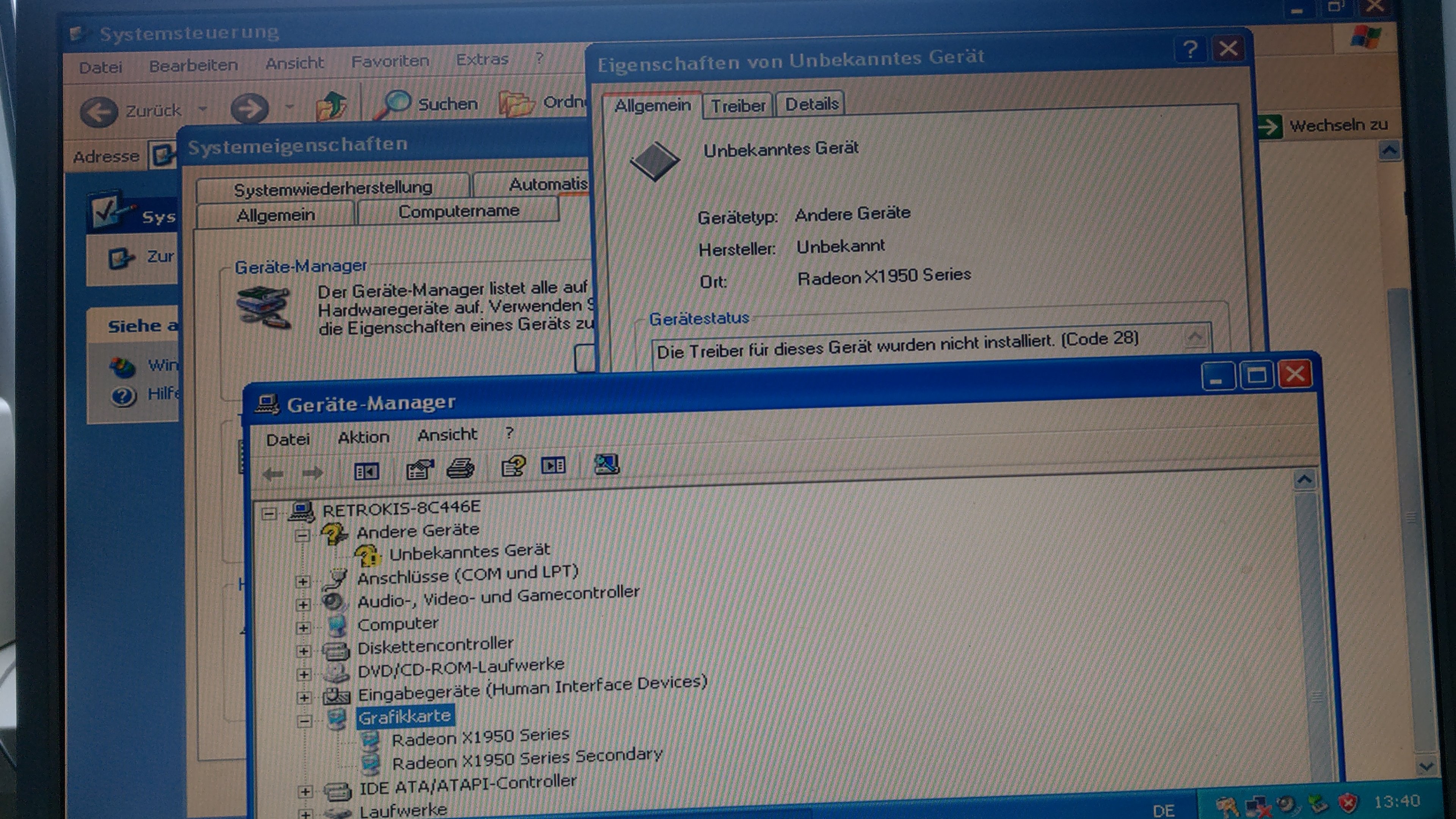

aber jetzt muss ich erstmal mit der graka. noch mal sehen. angeblich ist die ja installiert.
aber oben steht ja noch, dass dort was fehlt.
hat das was mit dem net framework zu tun?

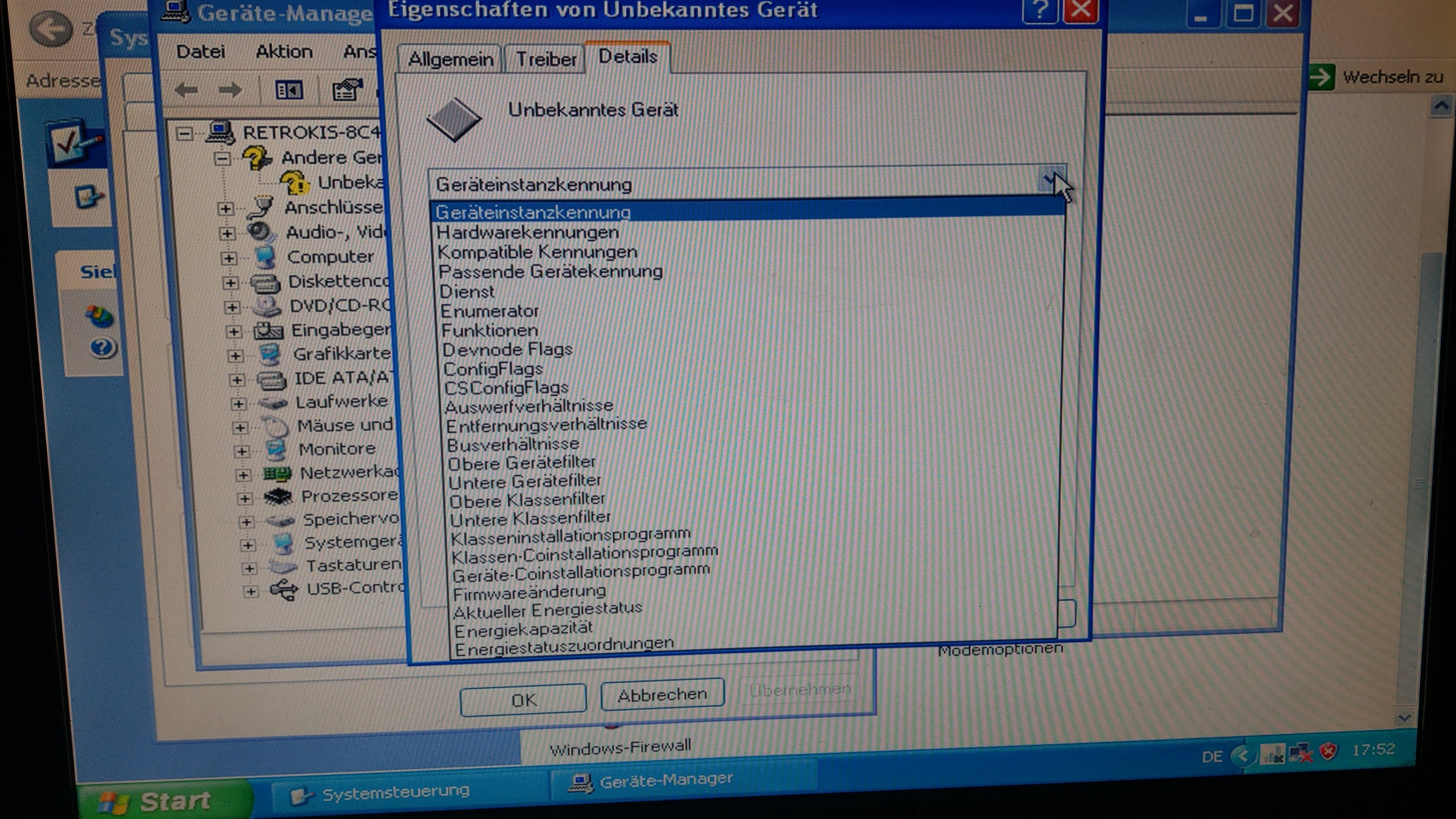

Vom "unbekannten Gerät" wären die Hardware-ID und Geräteinstanzpfad interessant.

wo finde ich das denn? wenn ich auf das unbekannte gerät klicke, steht da nichts in der art. zumindest nicht mehr als auf dem screen von vorhin.

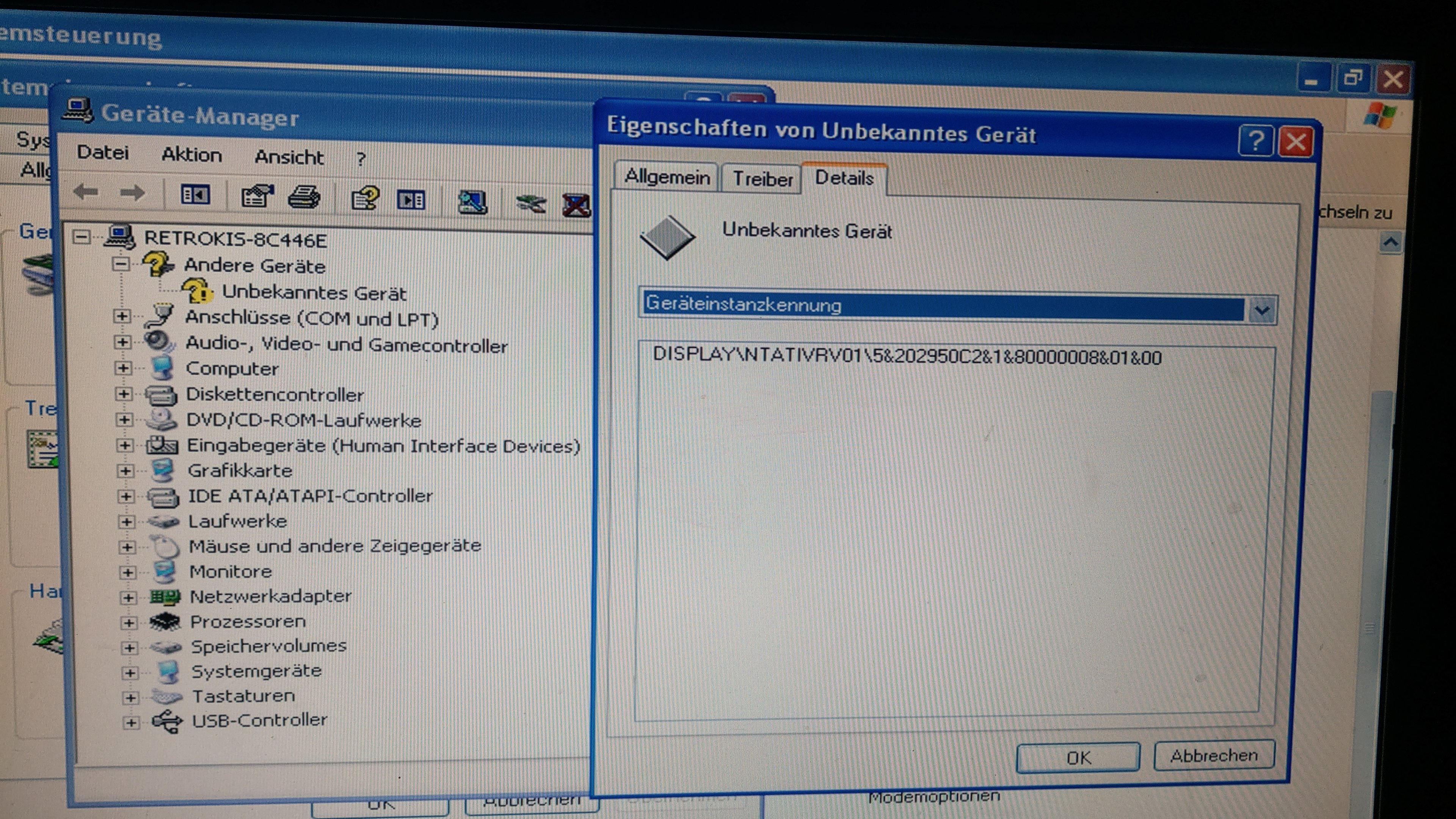

habe das mal alles auf nen stick gepackt und dann können wir mal sehen ob es was bringt, aber hier haste erstmal das was du haben wolltest (denke ich)

Und bitte die Hardwarekennung - rechts auf den Pfeil nach unten klicken
Das ist das Capturing Device der ATI. Catalyst sollte dann reichen.
Welche höchste Version deine X1950 noch unterstützt, müsste aber recherchiert werden.
