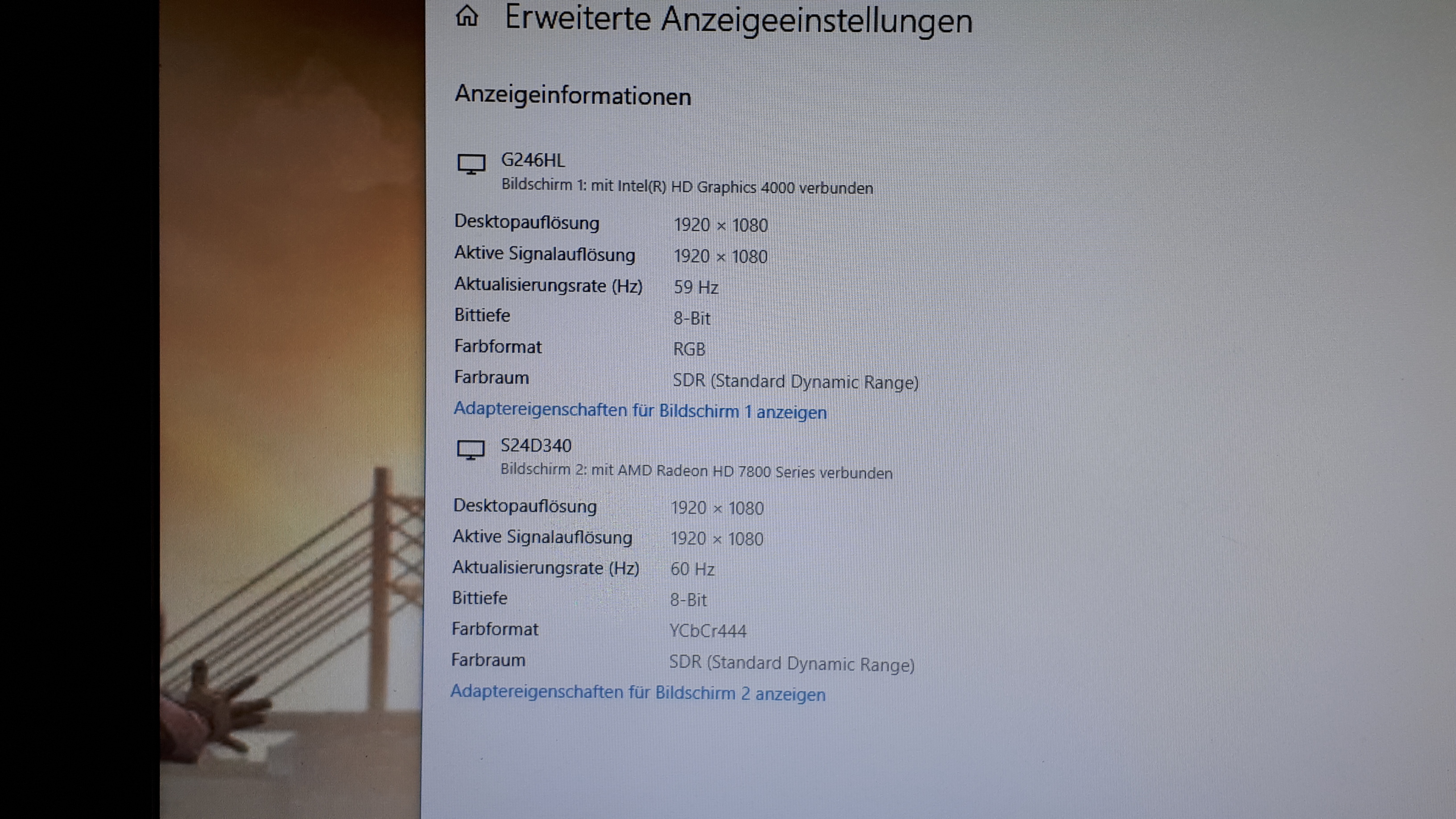

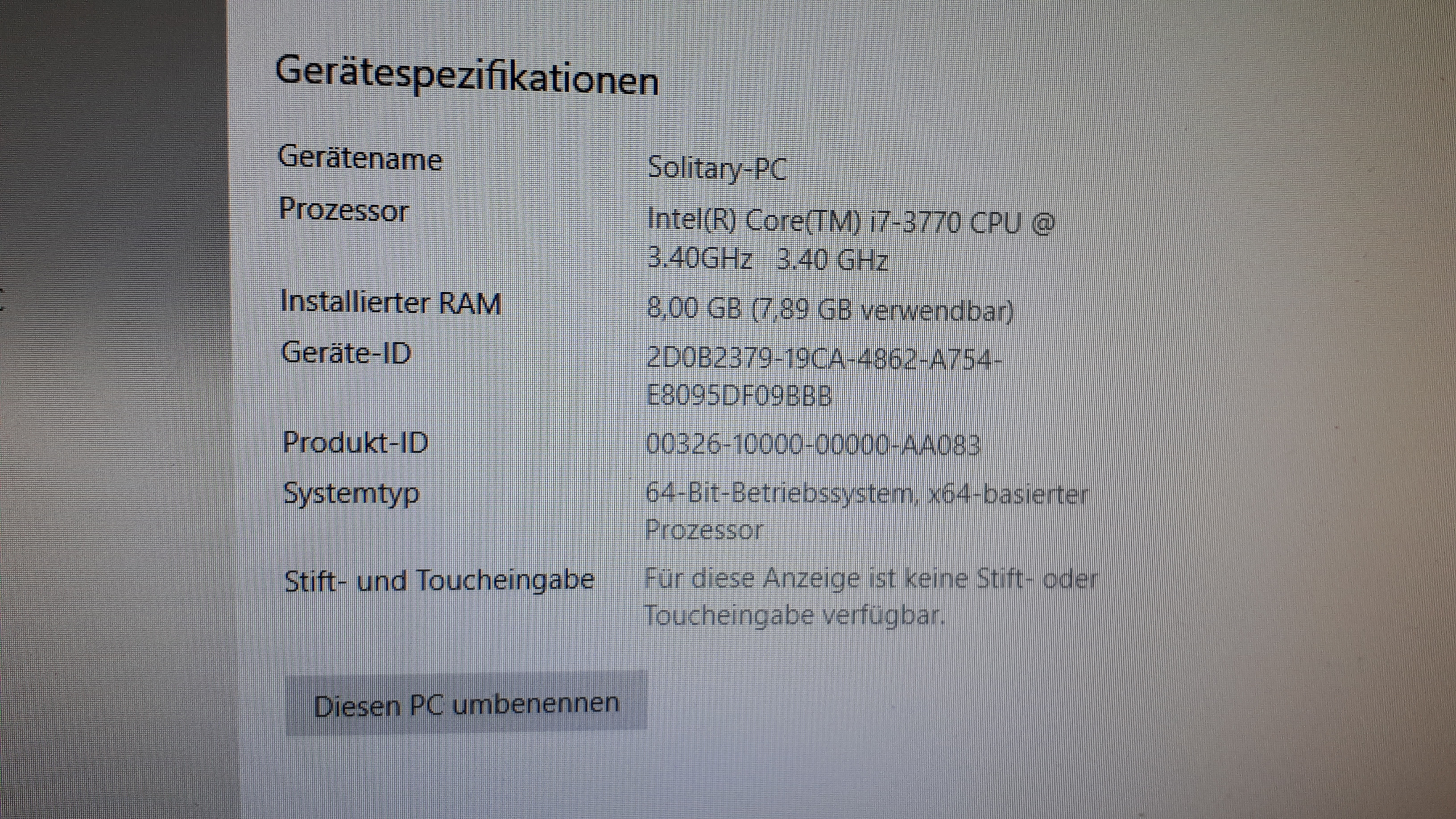

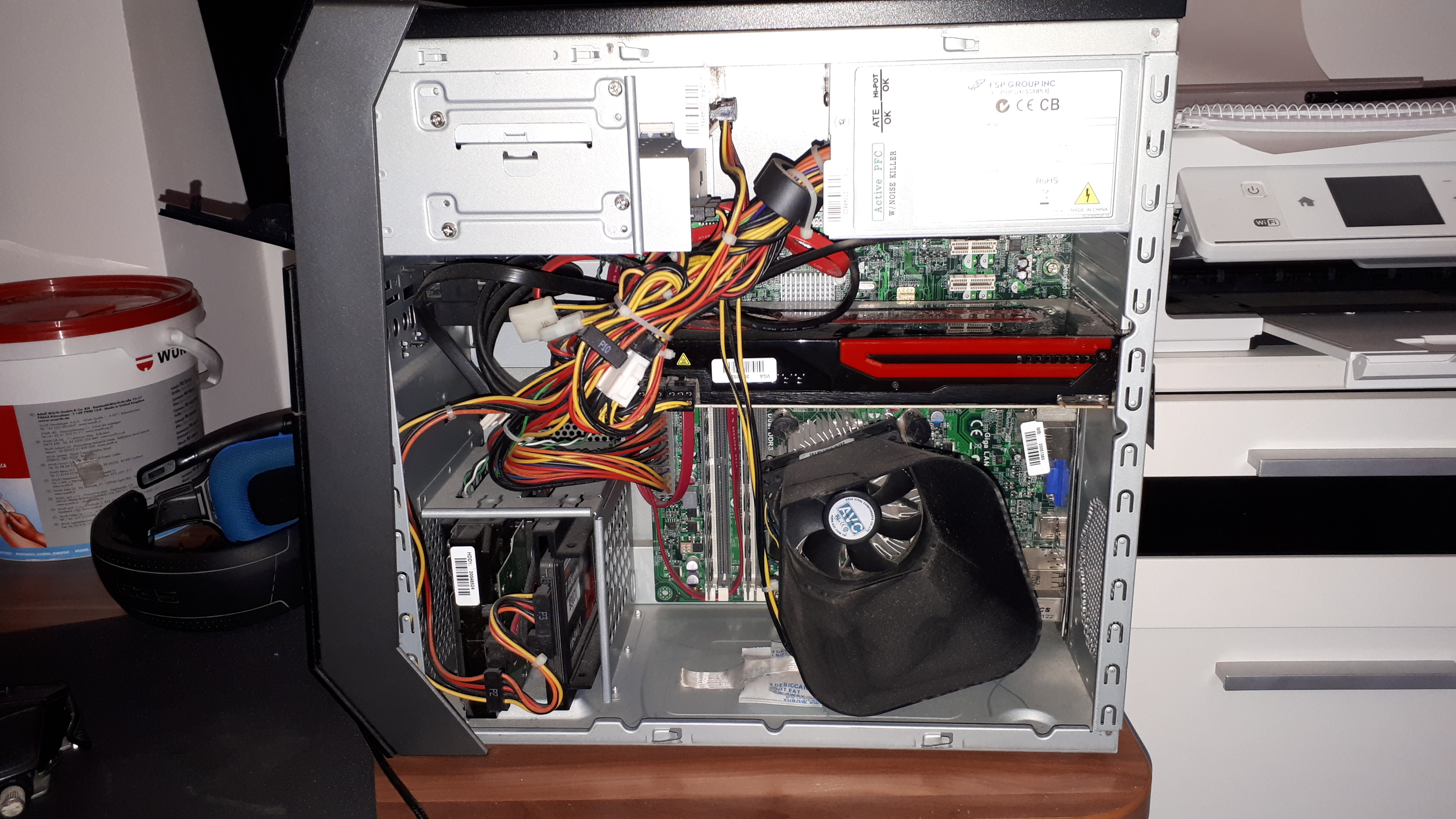

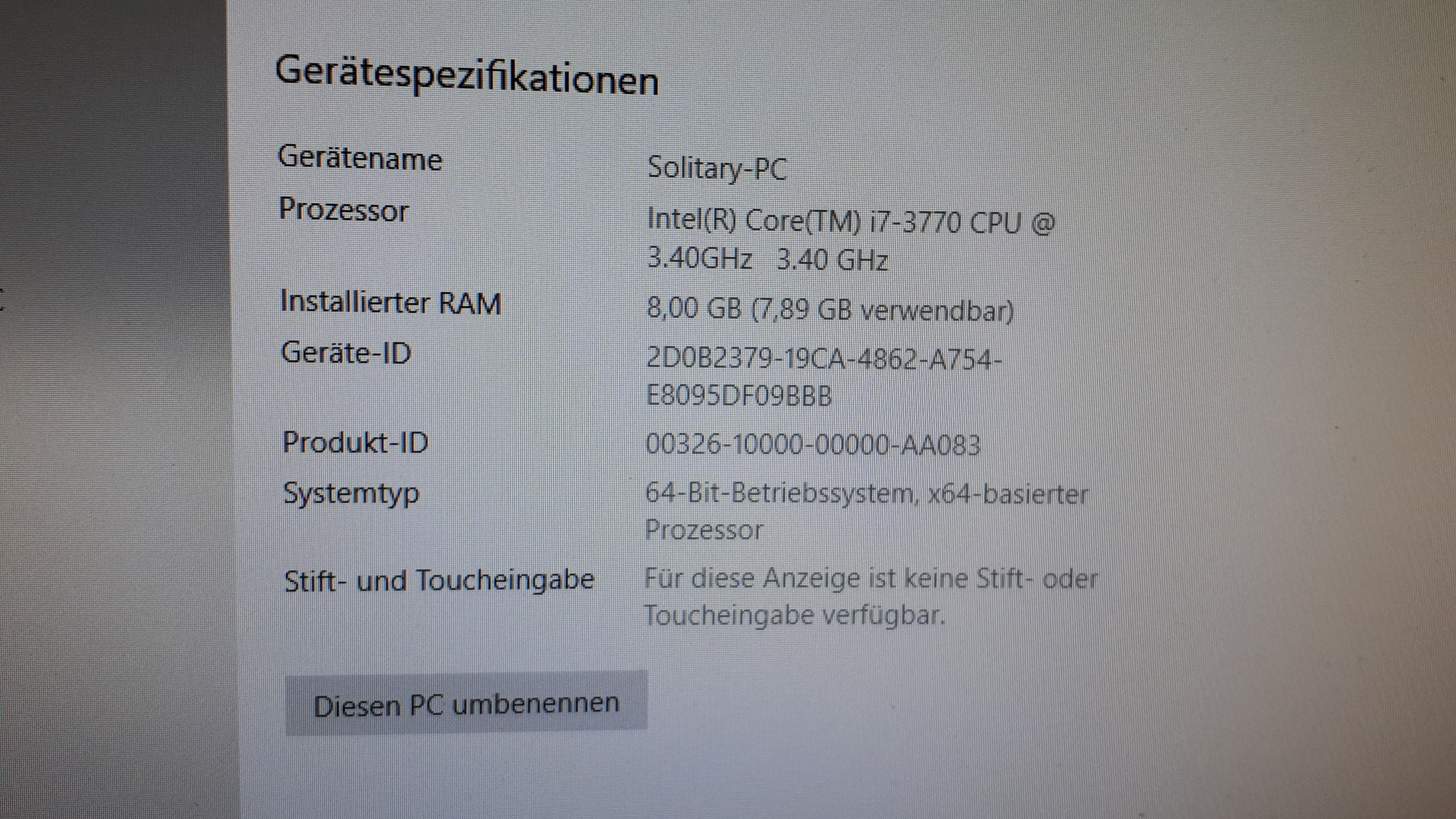

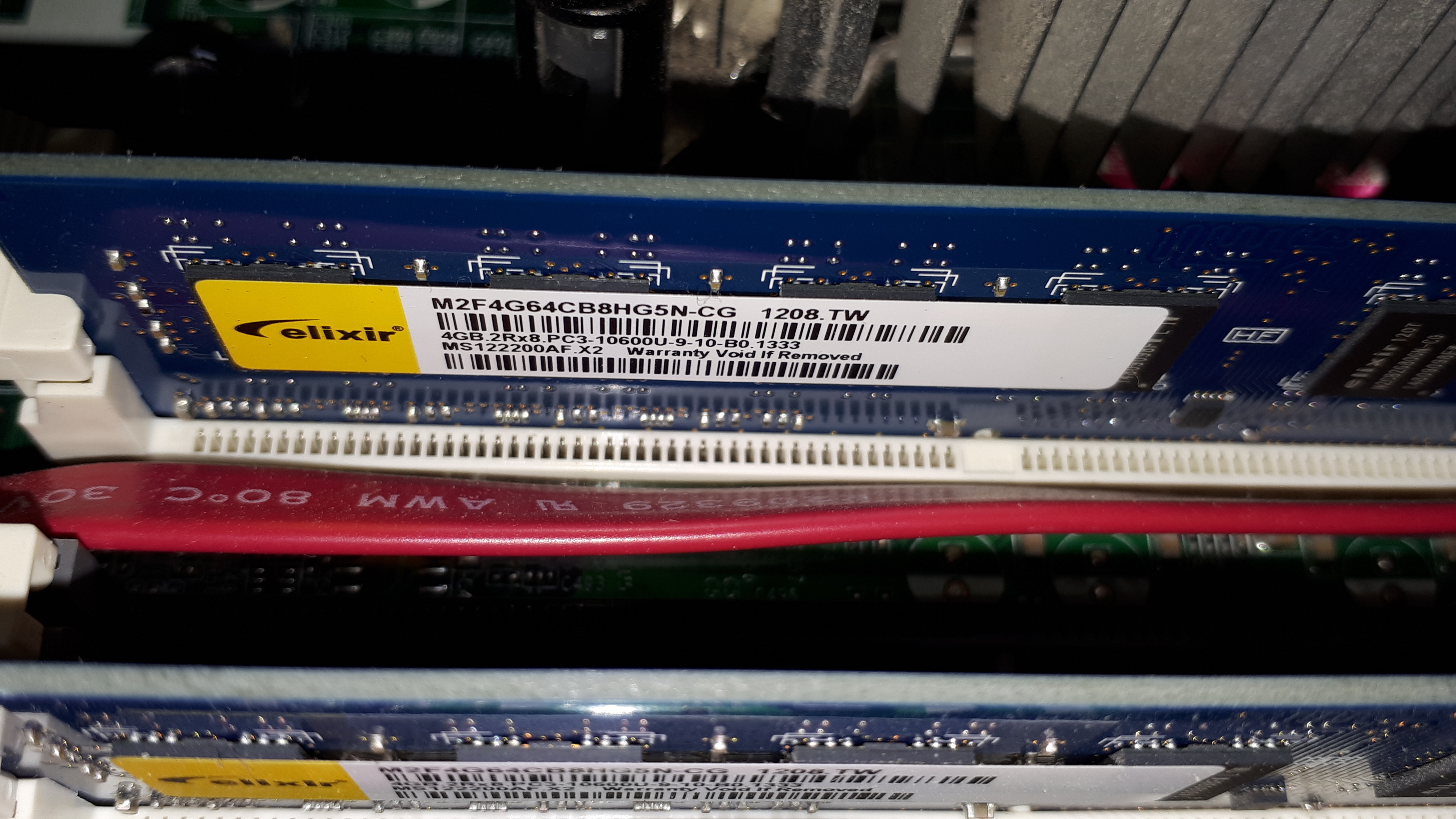

Hallo ich habe einen Medion Rechner der jetzt knapp 5 jahre alt ist. Würde da gerne ne neue Grafikkarte einbauen die sich auch lohnt.
Ich habe einen Intel i7 3770 drin.
Was würde da so für eine karte gehen?
Meine alte ist eine AMD Radeon HD 7870.
Danke im vorraus.

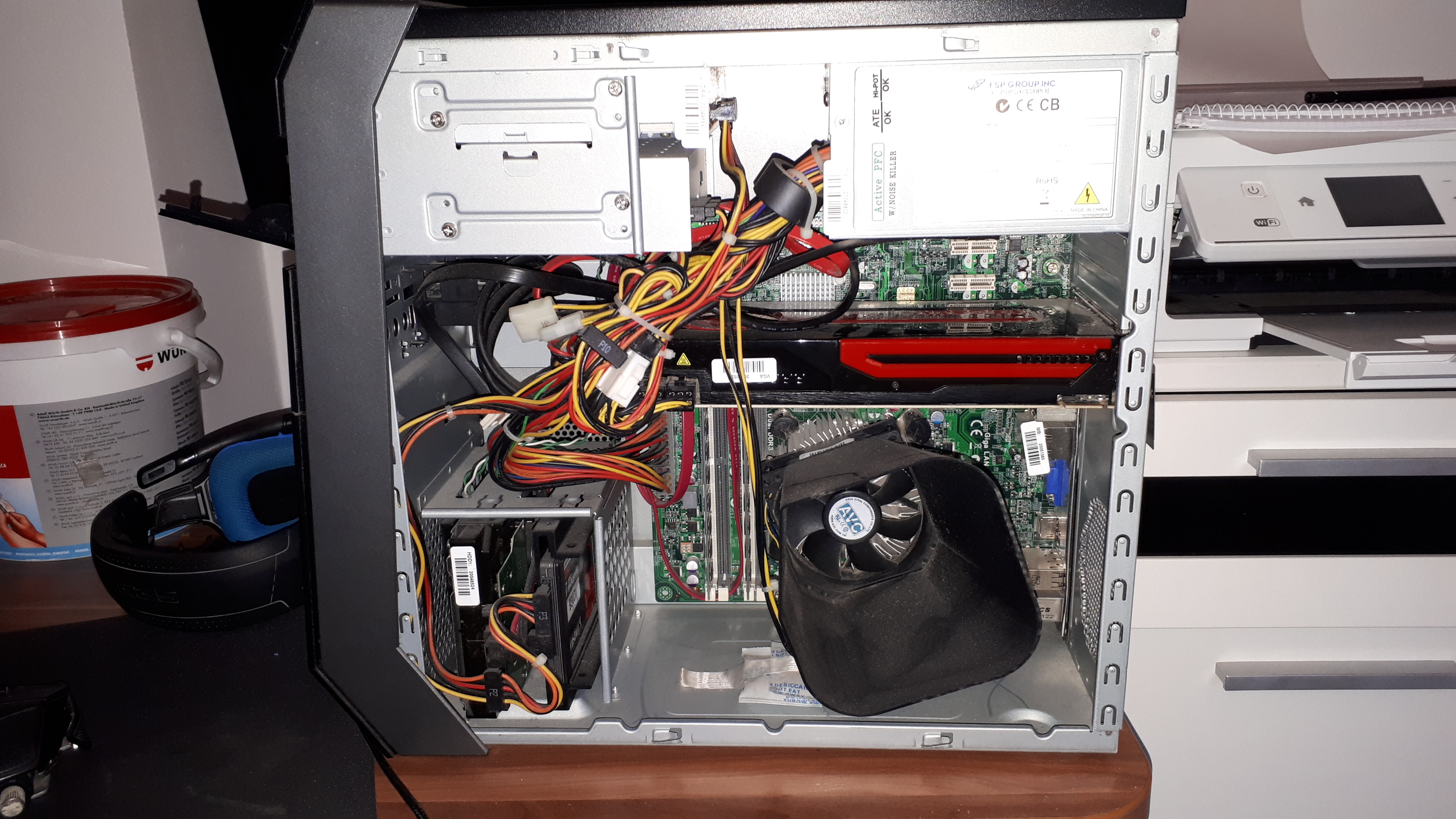

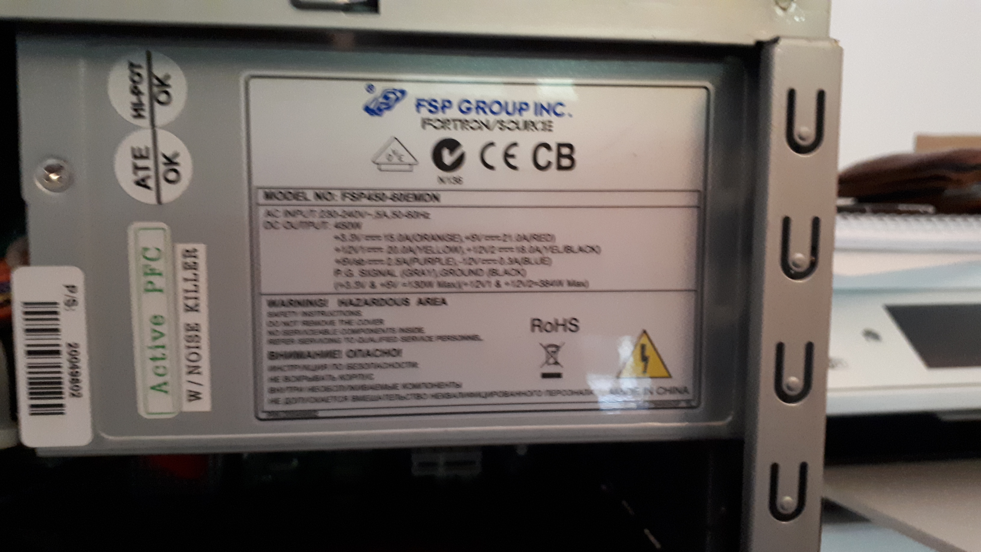

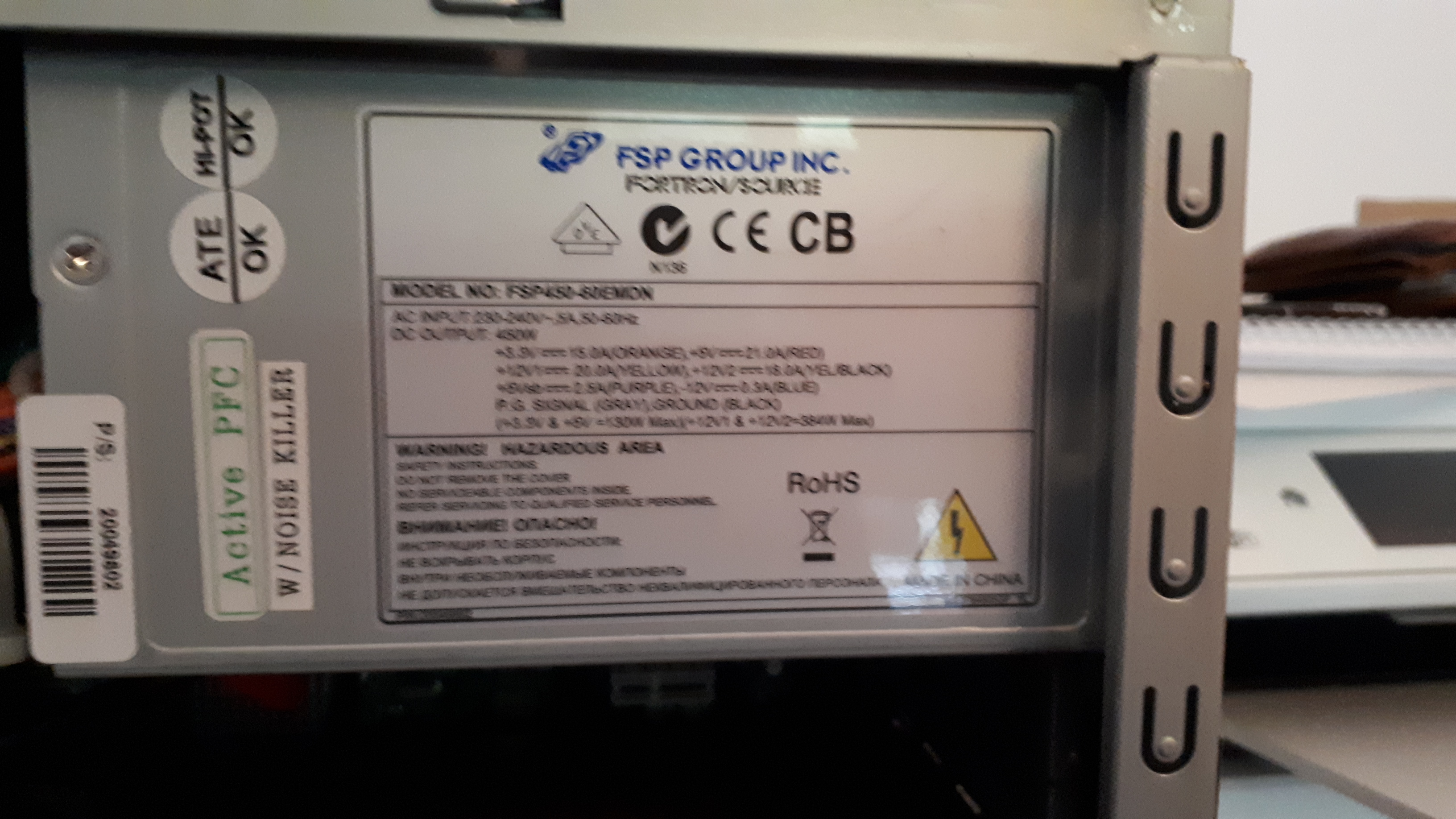

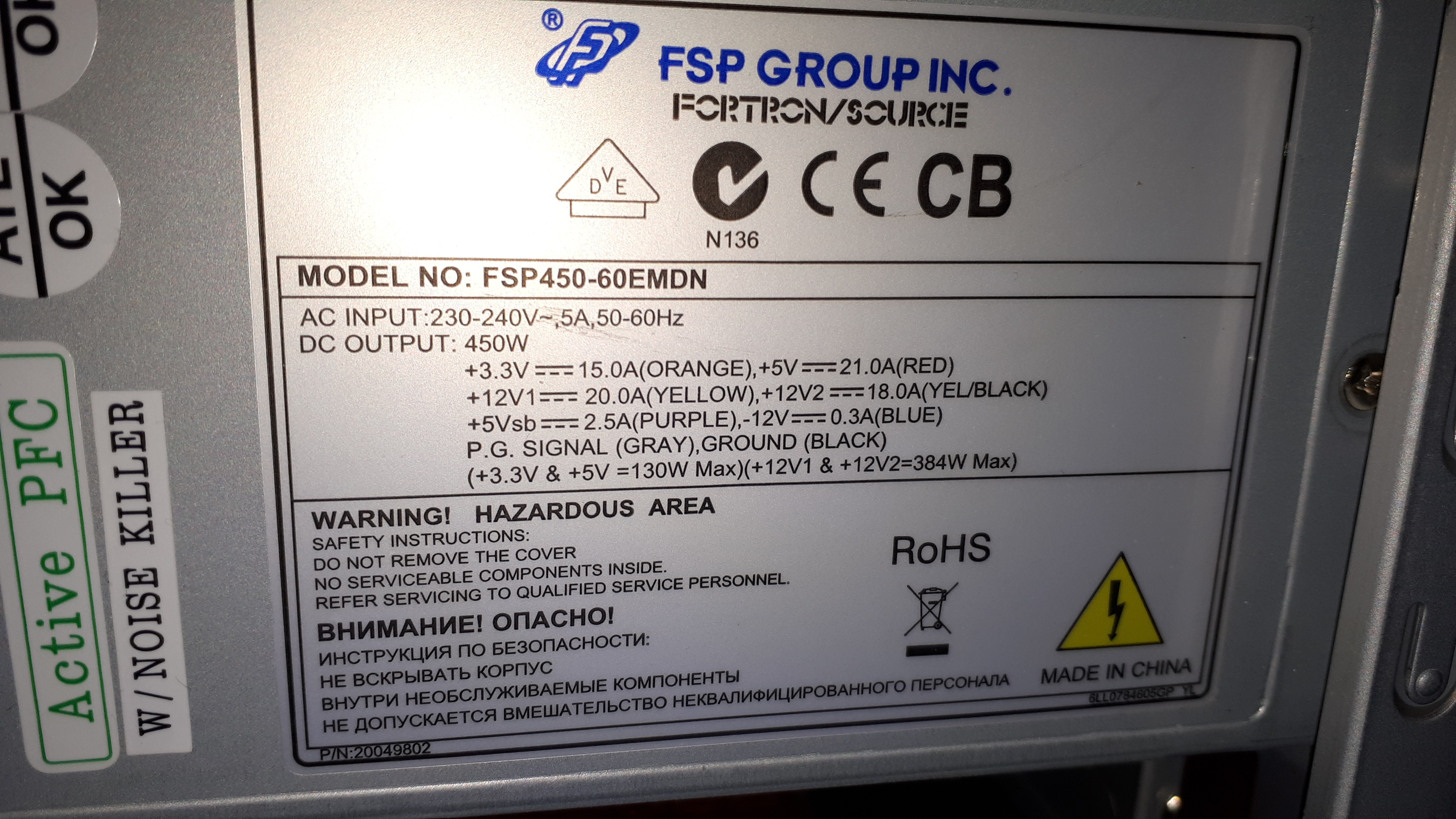

könntest du ein scharfes foto vom NT machen? was willst du ausgeben?
Die HD 7870 hat 175 Watt TDP, eine GTX 1070 lediglich 150 Watt.
Prinzipiell kannst du also fast kaufen, was du möchtest.
Kaufst du ein neues Netzteil auch eine GTX 1080 TI.

Naja sowas wie SCUM oder Arma2 usw. Halt neue und alte aber muss nicht high end auflösung ergeben. Ohne Ruckeln usw wäre schon was.

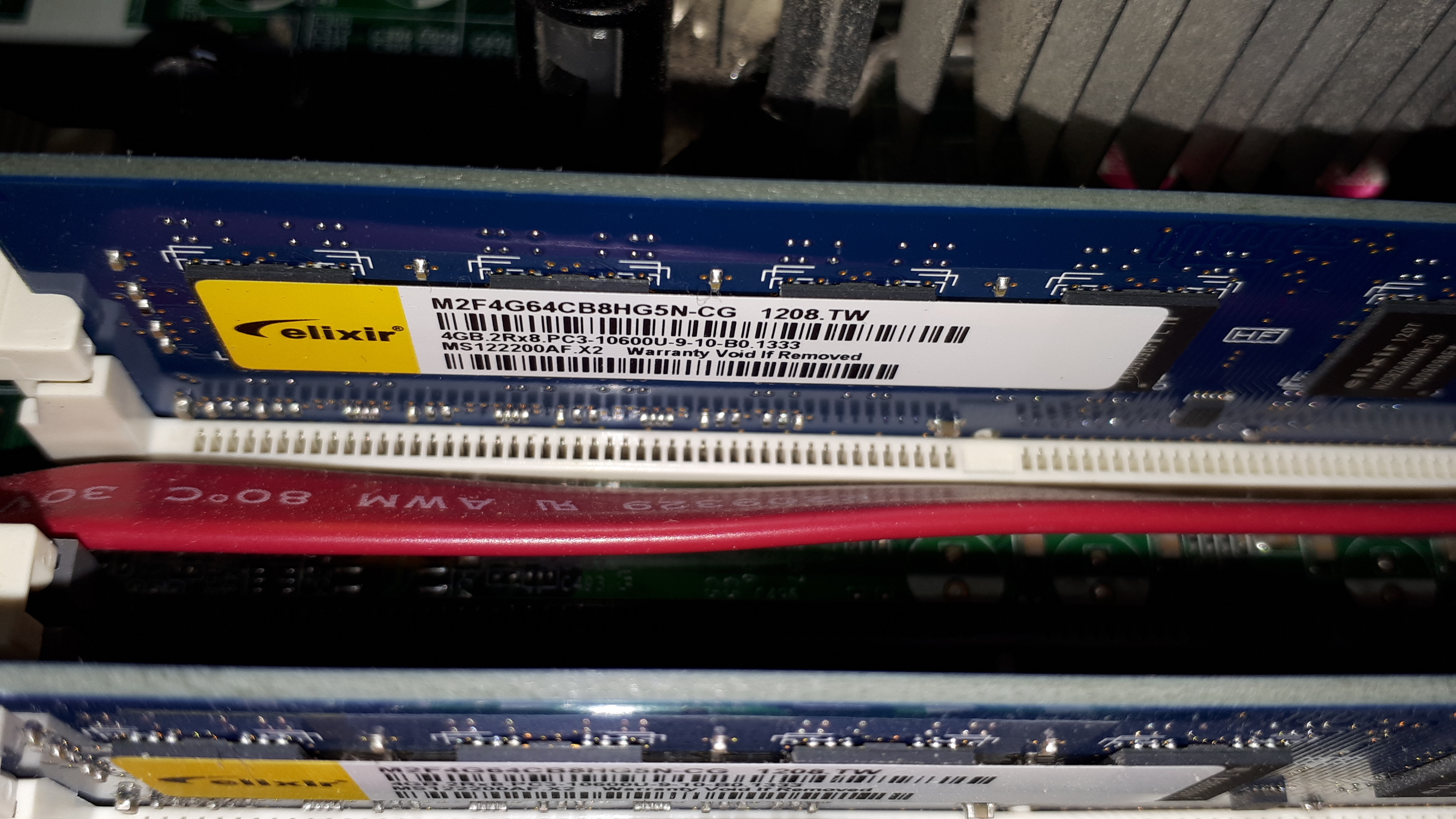

Geldbeutel sollte 200 euro sein aber nocht 300 euro überschreiten da ich wohl auch die Rambausteine mal wechseln muss auf 16gb. Aber da muss ich auch erstmal schauen weil keine ahnung.

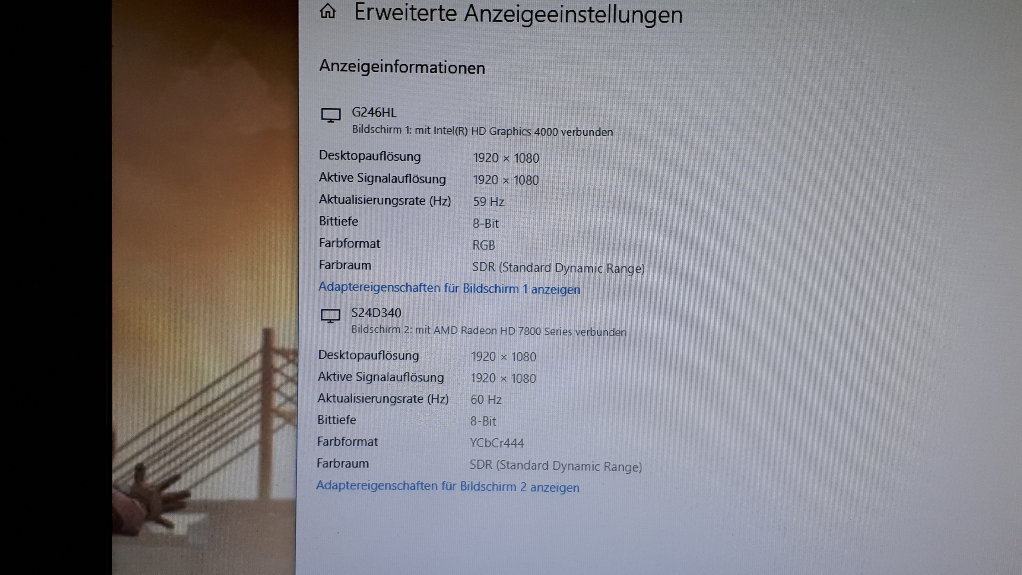

Monitore sind 2x 1920x1080.
Siehe Bild
Das bild ist doch scharf von der nahaufnahmen. Zumindestens aif meinem Handy.

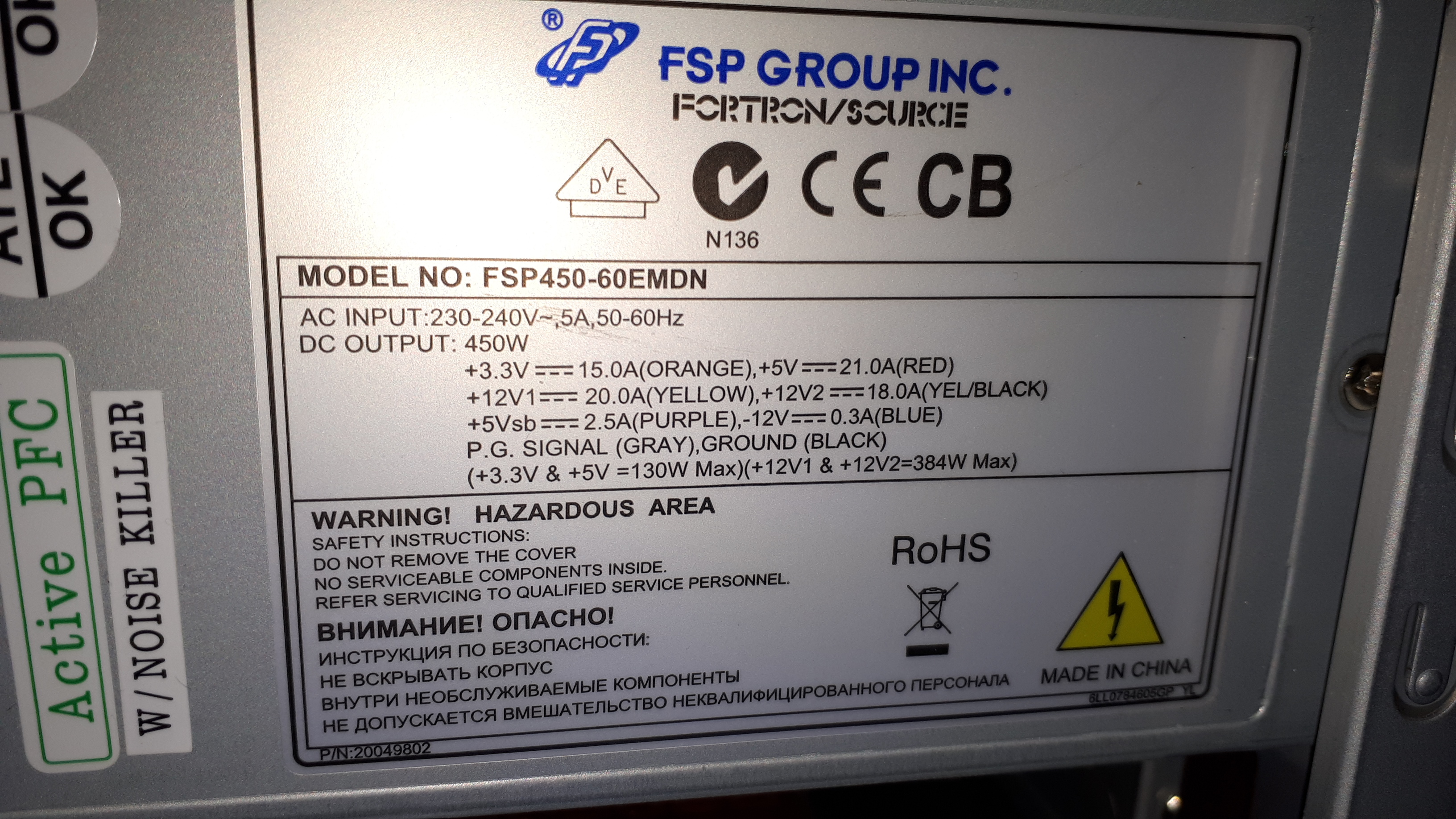

Hab ein besseres gefunden.

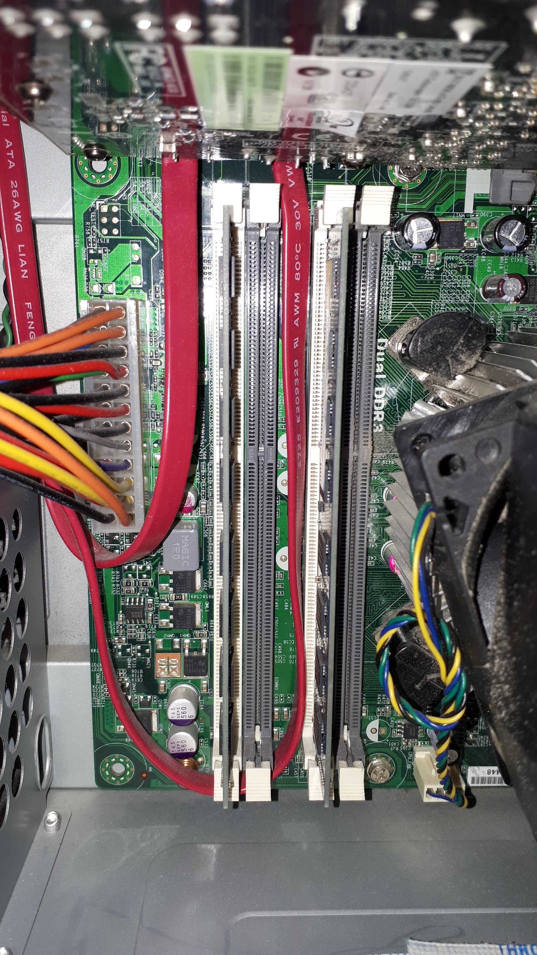

Naja wen ich och was austauschen muss dann wäre es halt so. Geplant ist die grafikkarte und danach mal die 8GB ram auf 16 wechseln.
Das geld 200 bis 300 euro sind ohne netzteil oder ram gedacht

Bei 200-300€ würde sich die RX 580 8GB anbieten. (Sapphire Nitro)
@ TE:

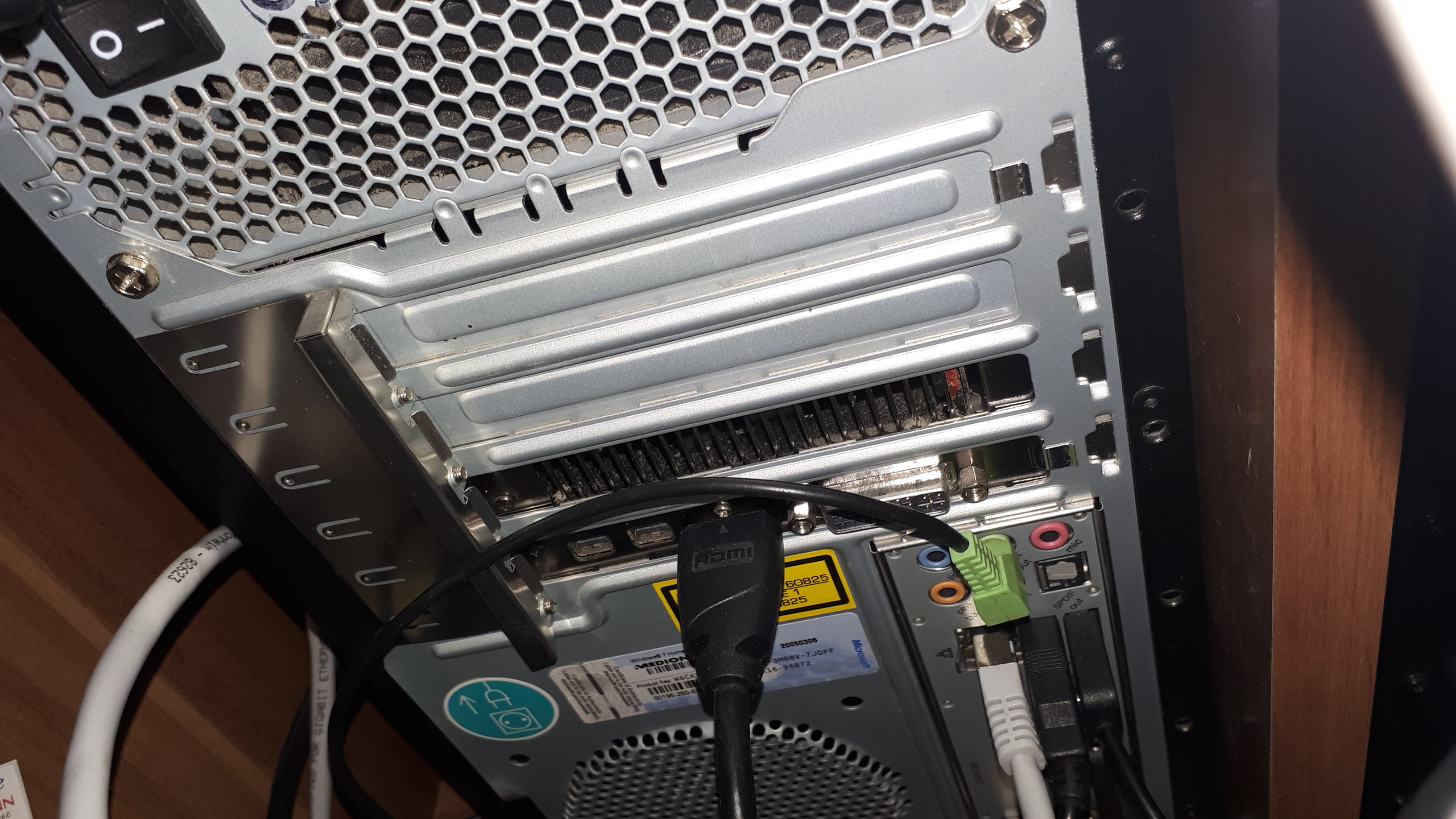

das kann dir hier wohl keiner garantieren. grundsätzlich kann es passieren dass das MB-BIOS die graka nicht erkennt. benutzt du für die 7870 nen adapter?
P/L-technisch recht interessant wäre auch ne 570 4GB für aktuell knapp 180€.
Bei einem Fertig-PC weiß man das leider nie. Aber oftmals gibt es keine Probleme.

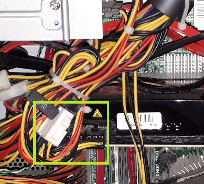

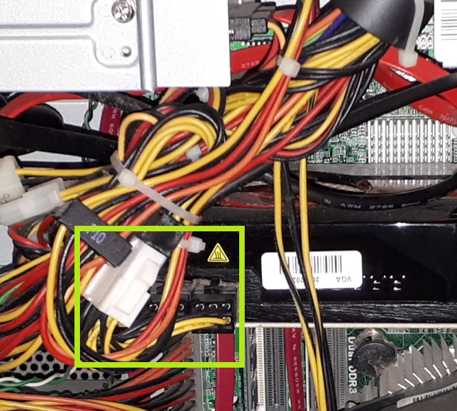

Die meisten RX580 benötigen einen 8 Pin und einen 6 Pin Stromstecker. Soweit ich das am Foto sehen kann hat das Netzteil nur 2x6 Pin. Oder sind das 6+2er Stecker? Ich seh das nicht auf dem Foto. Sollte das Netzteil keine Möglichkeit bieten einen 8 Pin Stromstecker zu nutzen, dann wirst du wohl eine GTX 1060 6GB nehmen müssen. Die sollte nur einen 6-Pin Anschluss benötigen.
Check vielleicht vor dem Upgrade einmal auf der Herstellerseite ob es ein aktuelleres BIOS gibt. Manchmal kann es nämlich nötig sein ein BIOS-Update durchzuführen damit die neuen Grafikkarten erkannt werden.
Also ich habe keinen gesehen. Die ist direkt aufs MB gesteckt wie die Rambausteine
von den bins gesehen sind es 2 stecker mit 6 pins. Optisch gesehen.
Und BIOs hab ich glaube noch nie nen update gemacht. Keine ahnung wie sowas geht. Müsste ich mich einlesen

@ TE: schon klar. ich meinte die stromversorgung.
Wie gesagt 2x 6pin stecker optisch gesehen nen atapter habe ich da keinen gesehen ausser der wäre irgendwo im kabelbaum versteckt
@ TE:
gut ist es auf jeden fall nicht. 8pin auf 2x6pin ist allerdings eher unproblematisch, da gemäß PCIe-specs beides die gleiche leistung liefert. NT ist auch brauchbar und kein schrott, halt schon was älter.
ich würde da eher zu ner karte mit maximal einem 8pin-anschluss greifen. z.b. zu ner PowerColor 580 Red Dragon. allerdings sehe ich da auch ein anderes problem: mit so ner karte hast du dann deutlich mehr abwärme im case, die hier wohl größtenteils über das NT abgeführt wird. nicht gerade optimal.

Wohl wahr. Ich hab mir derzeit einen Lüfter bestellt den ich nachrüsten will um die zirkulation zu verbessern.

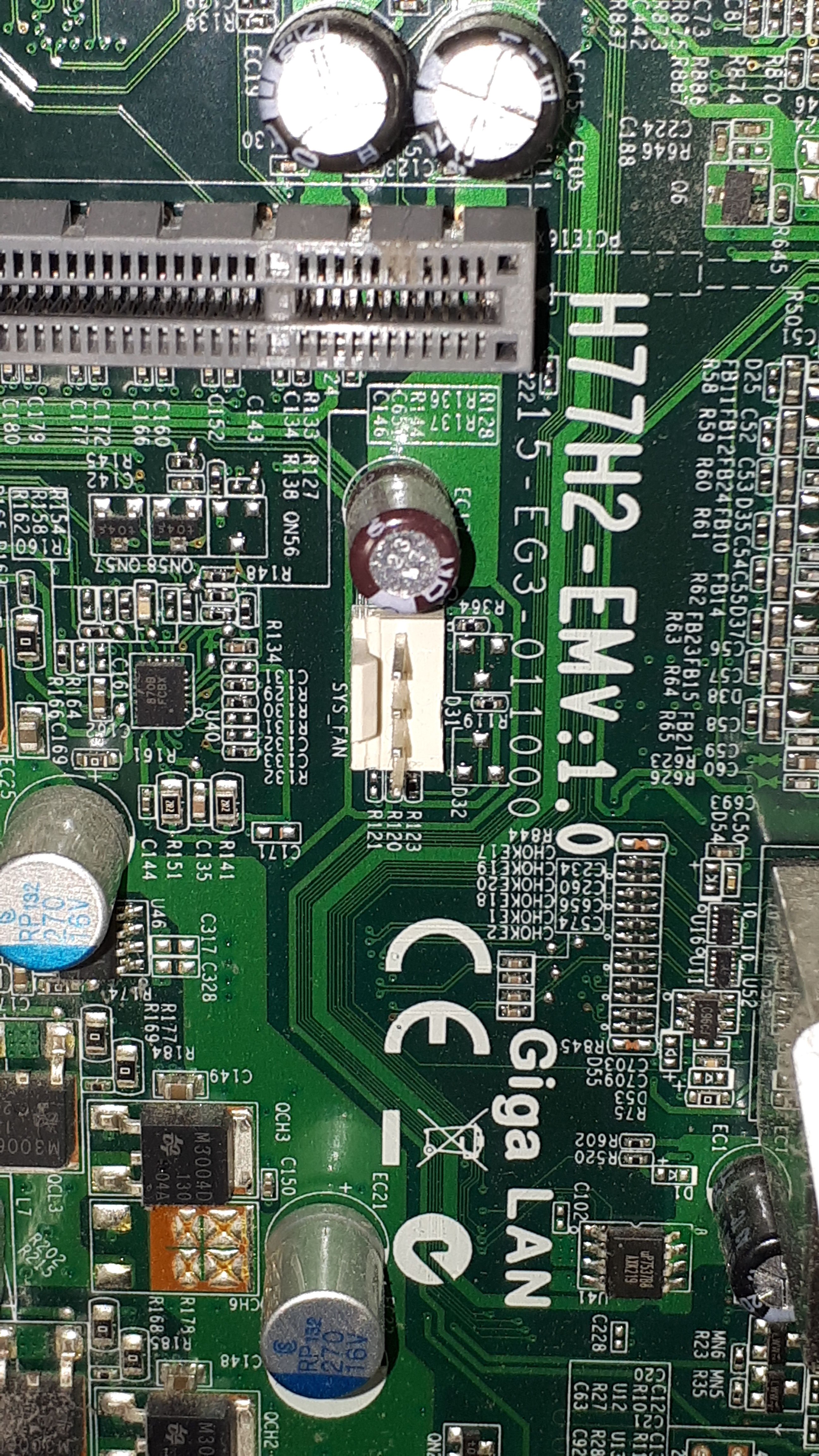

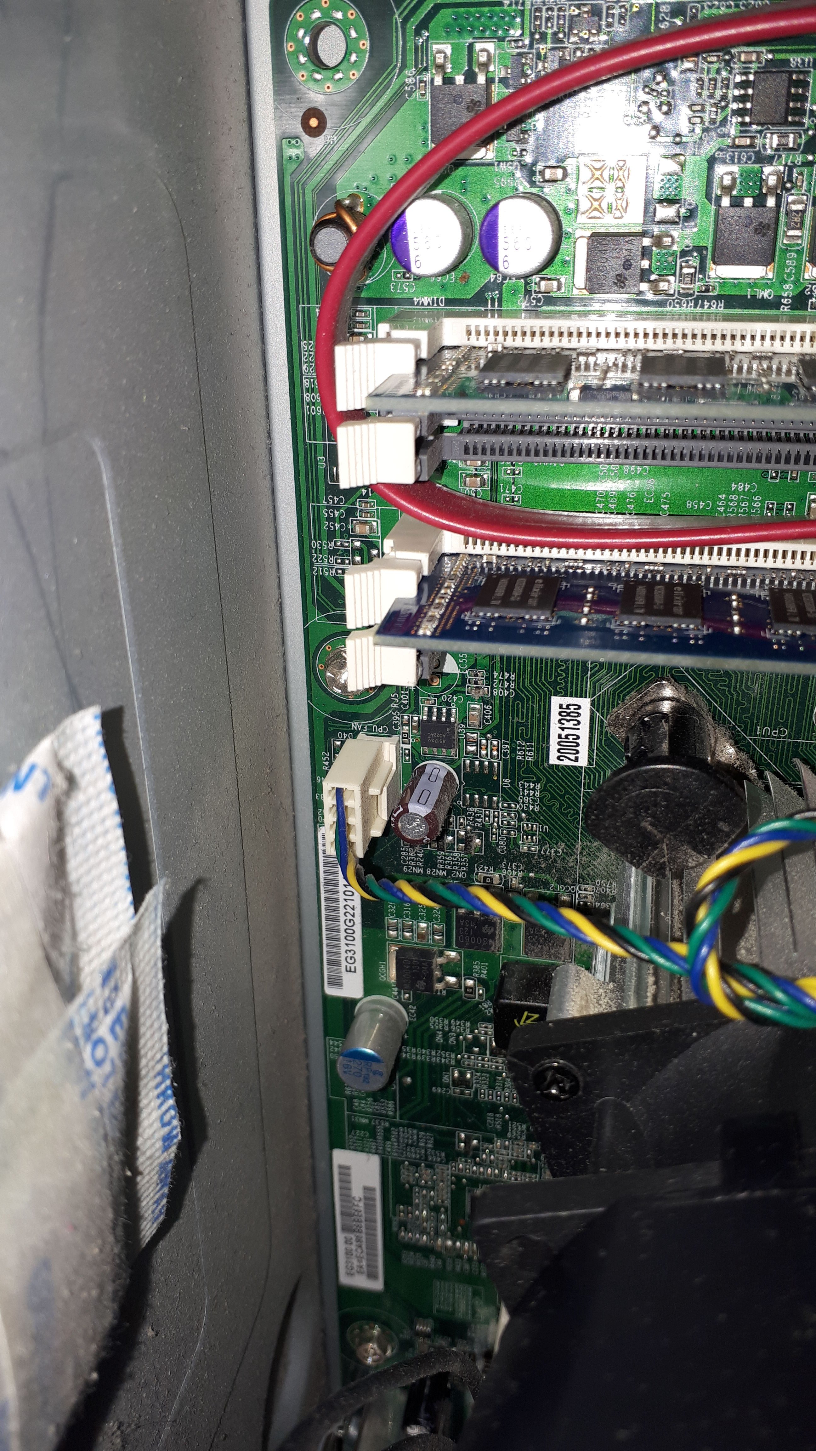

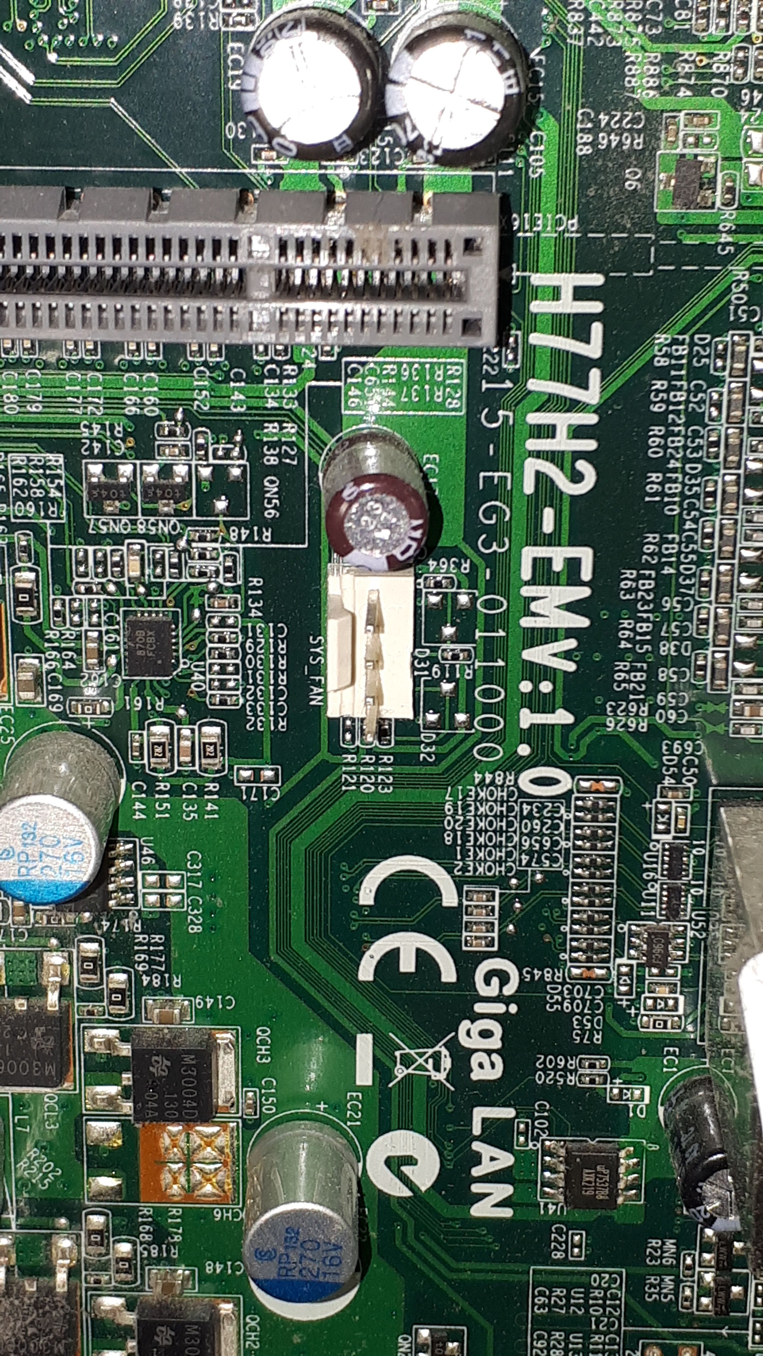

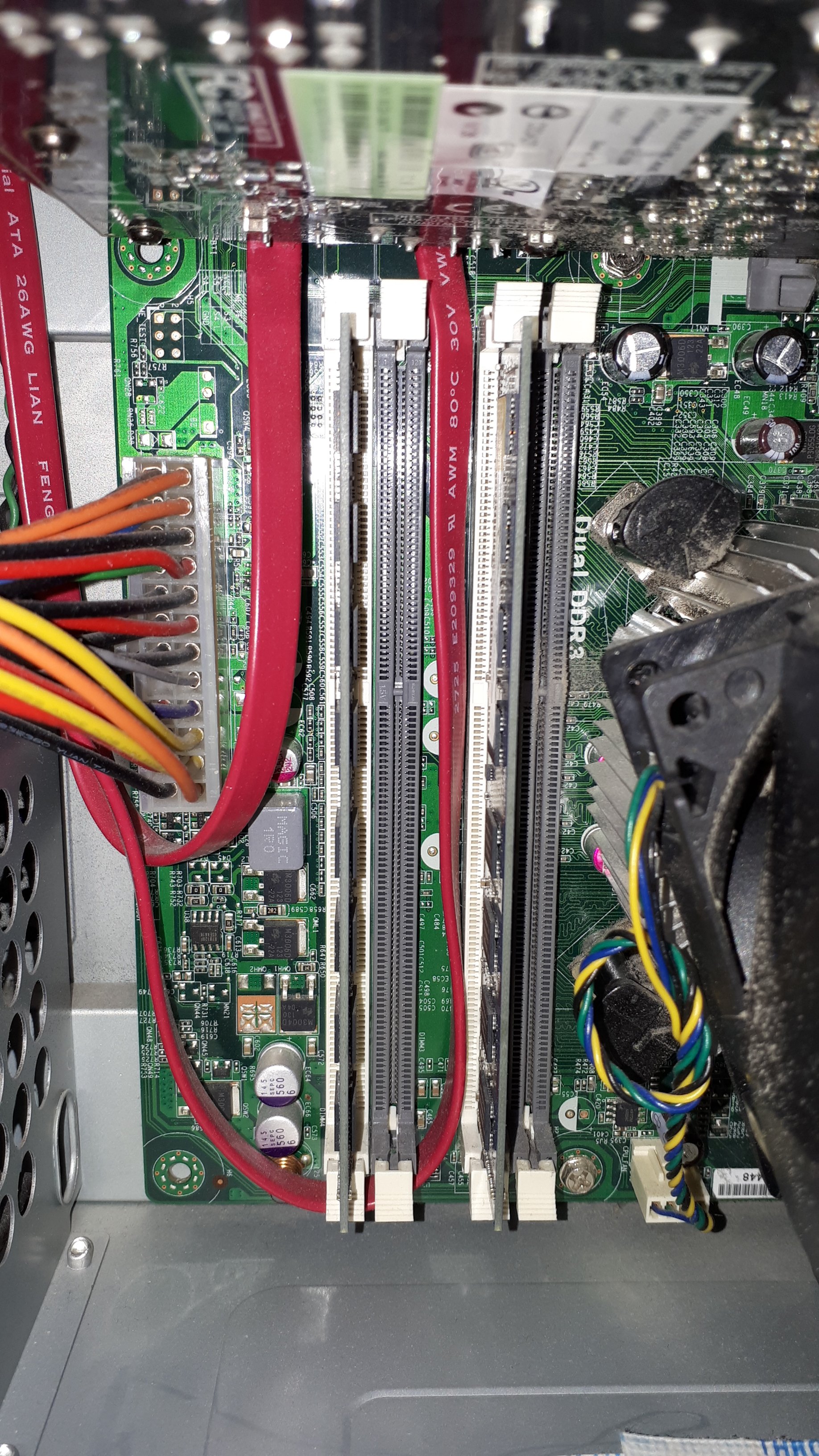

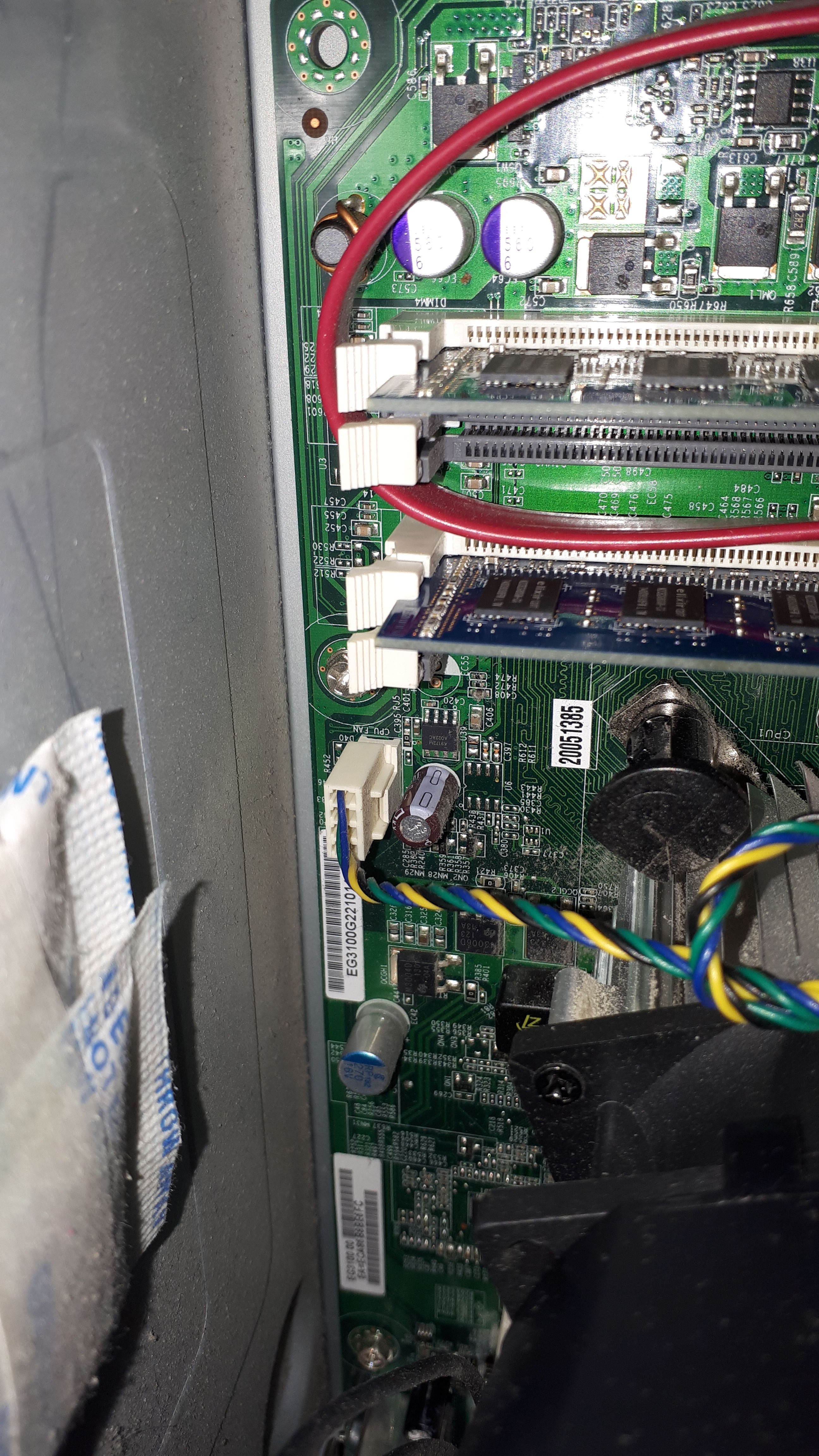

Ich wollte mir eigentlich auch nen neuen tower holen mit mehr lüfter möglichkeiten. Nur hat mein MB nur zwei Fan anschlüsse. Einer davon ist für den CPU und der andere ist "noch" frei.

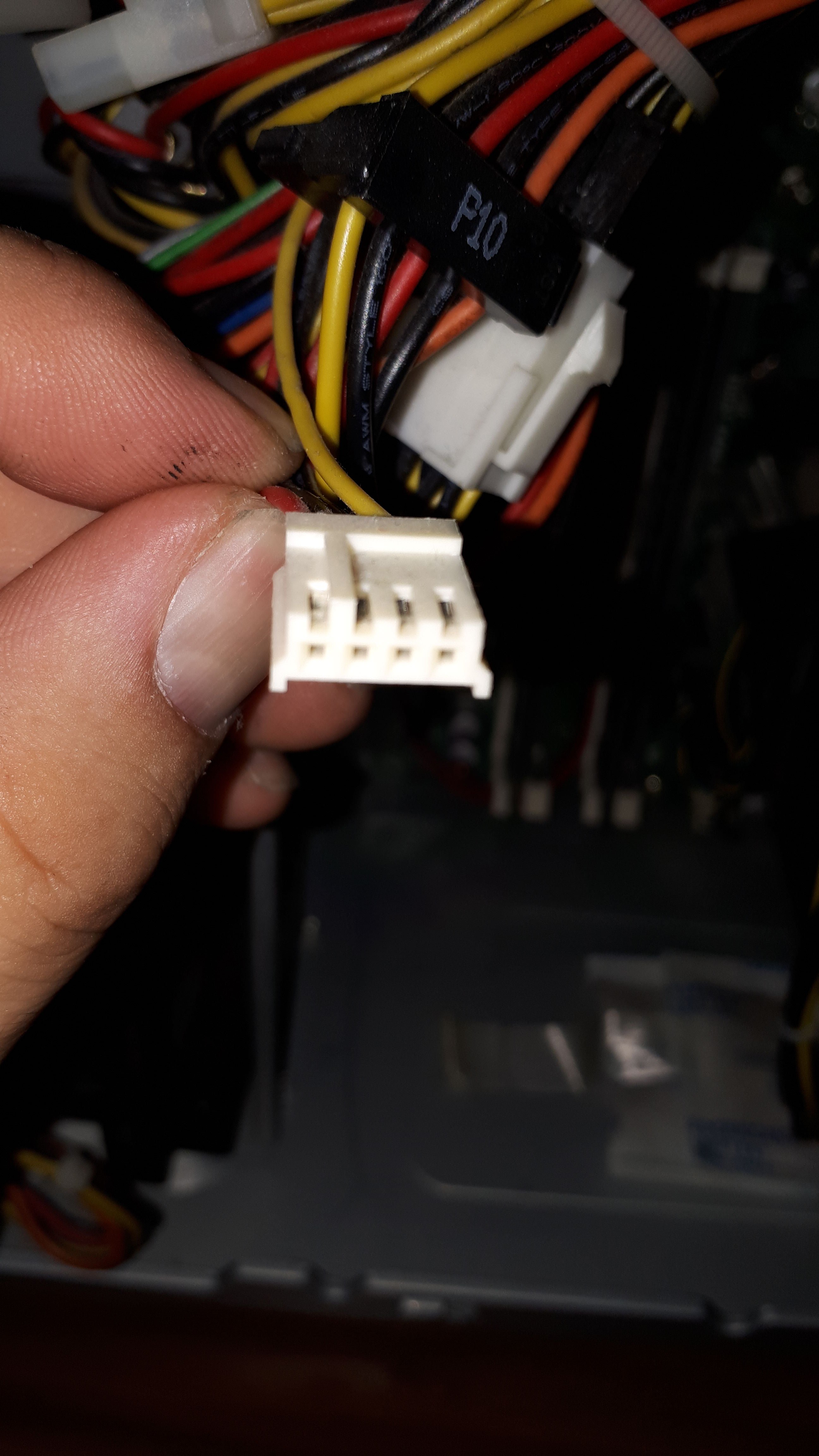

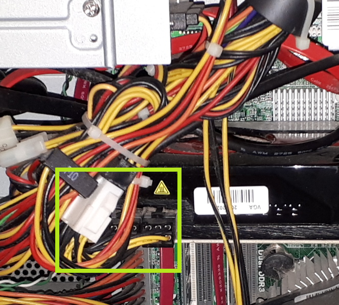

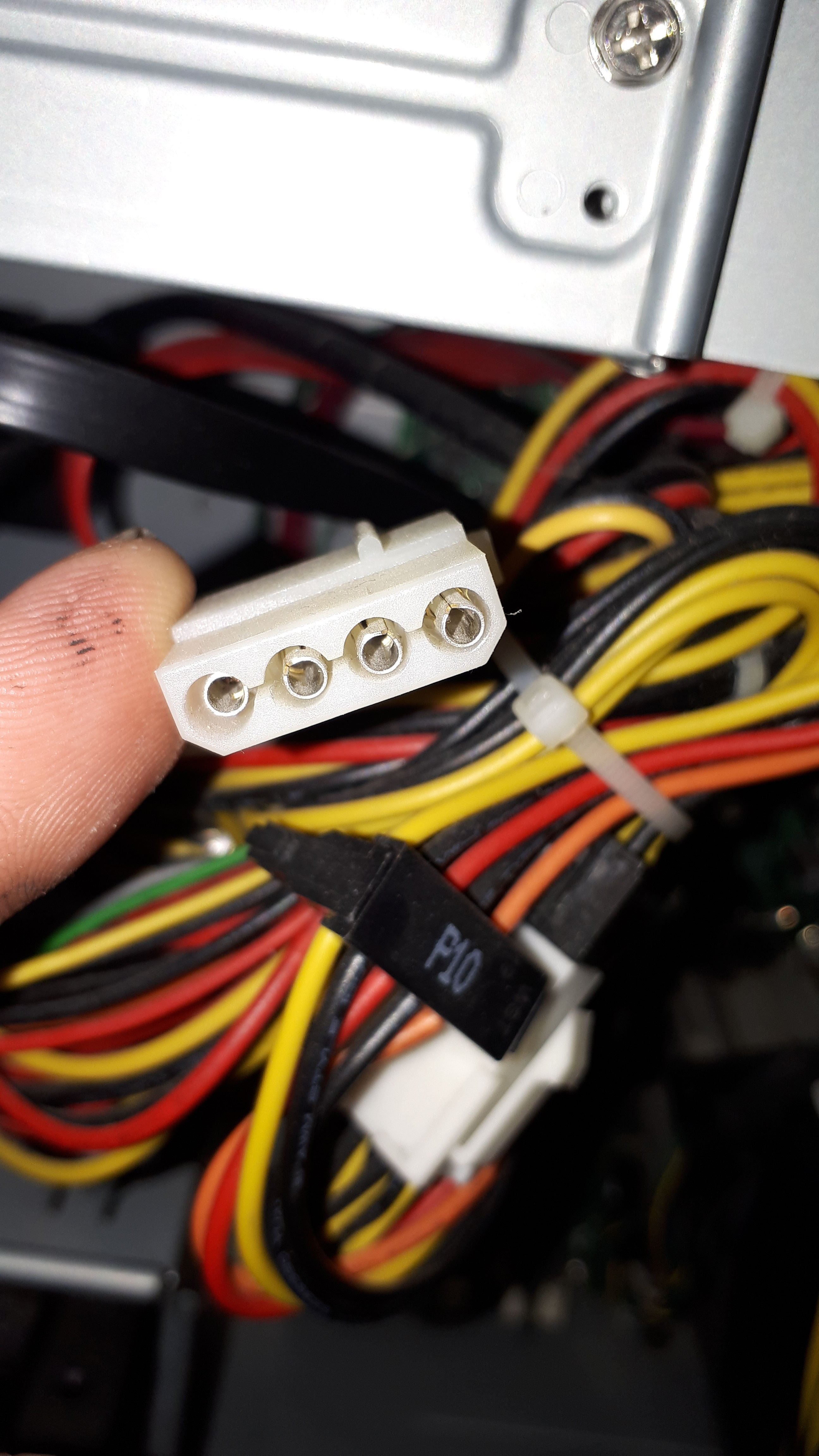

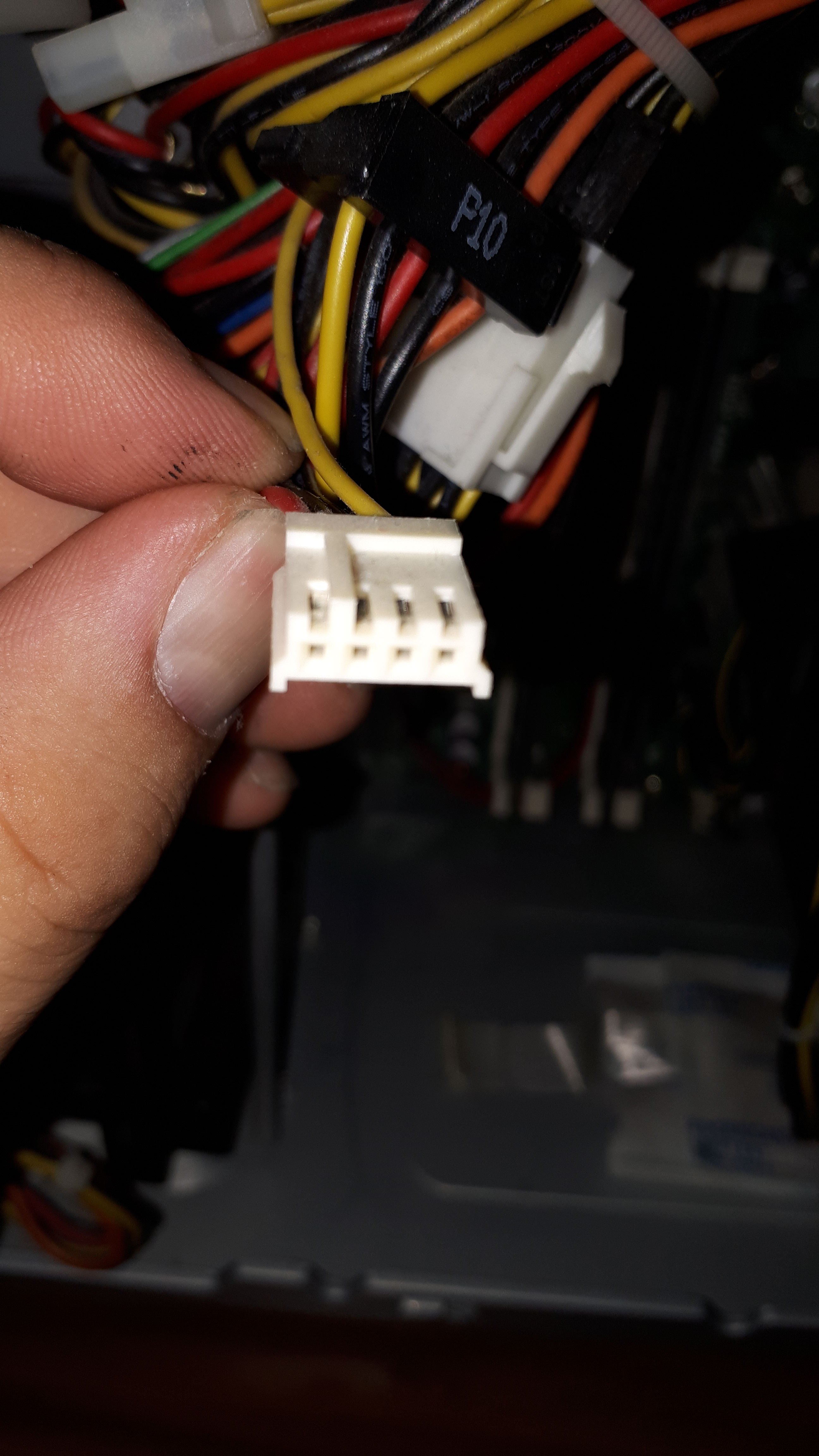

Hab da auch noch freie stecker mit denen ich nix anzufangen weis.

@ TE:
ist die frage was dieser lüfter dann bringt. du wolltest den doch unten rechts von der CPU montieren? die abwärme der graka steigt nach oben und landet dann im NT bzw staut sich unterm deckel. deine aktuelle graka befördert den großteil der abwärme direkt aus dem case.
du wolltest dir eigentlich ein neues case kaufen, aber weil dein MB nur einen CHA_FAN-anschluss hat jetzt doch nicht? das ergibt doch keinen sinn.
der stecker auf dem ersten bild ist ein Molex, der auf dem zweiten ein FDD ("Floppy").

Naja mit dem case hat es den hintergrund die mir gefallen haben 2-3 lüfter. Und nur 1 davon könnte ich effektiv nutzen. Die anderen wären nur beiwerk ohne funktion.
Deswegen.
