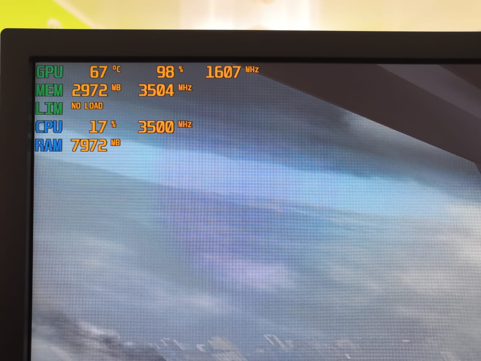

ich brauche eine neue Grafikkarte, nachdem ich mir einen anderen Monitor zugelegt habe.
System:
AMD Ryzen 1700X
16GB RAM
Asus GTX 1050Ti 4GB Expedition (GP107-A)
Thermaltake 630W Netzteil
Samsung 34" WQHD mit 3440x1440 Pixeln
Spiele:
Battlefield 3,4,5(demnächst mal)
Subnautica
Ich möchte die Spiele gerne in der passenden Auflösung des Monitor spielen können.
In dem Anhang sieht man die Auslastung bei BF4, wo ich schon alles mögliche runter gedreht habe an Details usw. lediglich die Auflösung hab ich auf 3440x1440 eingestellt.
Ziel wäre es wieder flüssig spielen zu können, mit max Settings.
Budget wären so max 300€, plus den Erlös der alten 1050Ti(ich weiß nicht was man da realistisch bekommen könnte).
Ich wäre für Vorschläge dankbar, so laut den Vergleichen in Benchmarks usw hier bei CB und auch auf anderen Seiten, wäre ja eine 1070 / 590&56 nicht schlecht für so eine Auflösung geeignet. Mir wäre natürlich auch die Lautstärke sehr wichtig.
Mfg

wenn noch günstig zu bekommen, dann besorge dir eine 1070ti
denke mal je nach käufer und zustand sollten 80 euro für deine karte drin sein...
option b, spare ein wenig mehr und hol dir ne vega64 oder eine rtx 2070...
ich würde vermutlich zur rtx 2070 greifen
Du denkst schonmal in die richtige Richtung. Die 1070 wäre die Einsteigerklasse. Aber selbst die würde ihr Limit schnell erreichen und damit, je nach Karte, schnell laut werden.
Besser wäre natürlich 1080 (gebraucht) oder 2070. Aber dafür reicht dein Budget nicht aus.
3440x1440 ist allerdings nicht WQHD sondern UWQHD und somit noch einmal deutlich mehr als die 2560x1440 von WQHD
Für 3440x1440 würde ich tatsächlich mindestens eine GTX 1070 oder Vega56 vorschlagen.
Du wirst damit aber längst nicht alles auf 'hoch' spielen können.
Reaktionen: Noceur und Chillaholic
Da du die gleiche Auflösung fährst wie ich , kann ich dir sagen: Mindestens eine 1080 :).
Assassins Creed Odyssey läuft schon nichtmehr auf Maxed Out. Ich spiele auf Sehr Hoch/High um dauerhaft auf über 60 FPS zu bleiben.
BF 5 hingegen läuft super auf Maxed Out.
Also eine 1070 ist da schon zu sehr an der Kotzgrenze.
Das ist UWQHD wie @hamju63 schon richtig gesagt hat.
Das sind ne Menge Pixel zu beschleunigen.
Hier für würde ich nichts unter ner Vega 64 oder 1080 empfehlen.
Eine RX 590 oder 1070 sind hier deutlich zu schwach.
Bietet dein Monitor Sync-Technologien?

Ich denke auch das bei der Auflösung eine 1080 oder Vega 64 Pflicht ist und Du mit einer 1070 (Ti) nicht glücklich wirst.
Aber unterhalb der 1080/2070/Vega64 wirst du halt nicht Glücklich werden. Wenn du dann wieder alle Regler nach Links schieben musst.
Vielleicht hättest du dann lieber zu WQHD oder UWUXGA greifen sollen, bzw erst mal schauen ob das Budget überhaupt für UWQHD reicht. Kenne deine Ansprüche nicht, aber ne 1070 wird dich wohl nicht glücklich machen. Die 590 ist noch ma ne Stufe drunter.
Hi,
ich habe einen UWQHD monitor mit 60Hz von LG und eine Vega64 Strix. Erfahrungsgemäß stemmt die karte BFV bis auf gebüschqualität maxed out mit 60+ FPS, bei mir limitiert im multiplayer stellenweise eher die CPU. Von daher würde ich eine Vega56 empfehlen, da kaum weniger leistung im vergleich zur großen schwester.
