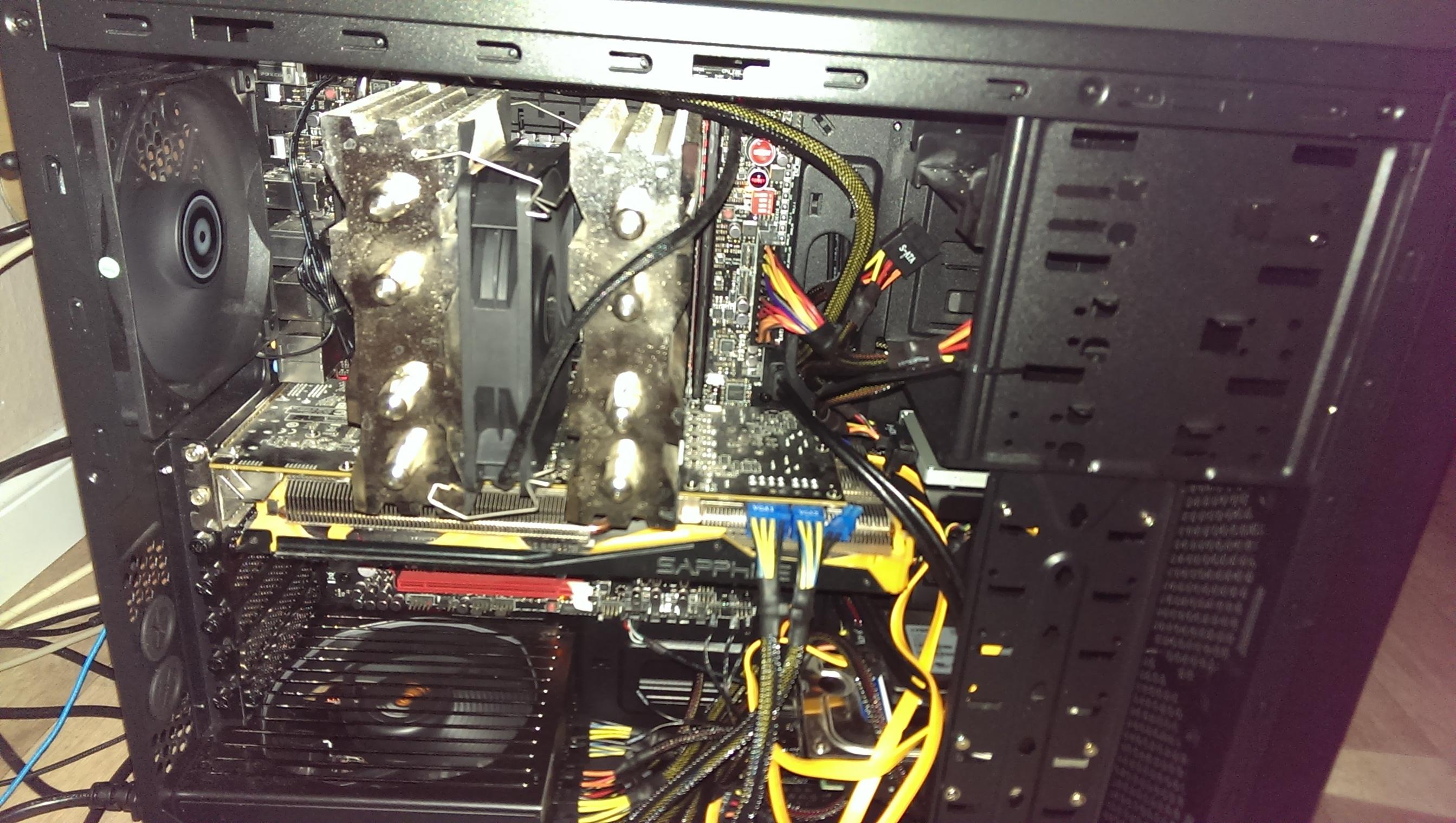

Er ist im Moment verbaut aber mit nur einem 120mm Lüfter da ich keinen gescheiten 2ten parat hatte und die Kühlleistung lässt zu wünschen übrig, im idle 45-48°C gerade. :(
Meinst du so?
Ja, so!
Wie ich sehe, bekommt dein Prozessorkühlsystem praktisch keine frische/ kühle Luft zur Verfügung gestellt!
Deine Grafikkarte schließt fast hermetisch den Zugang zum unteren Gehäusebereich ab und in der oberen Gehäusefront sitzen bestimmt deine 5,25 Zoll Laufwerke oder auch nur eines, was der Frischluftzufuhr von vorne auch nicht gerade zuträglich ist.
Hast du die Möglichkeit, die oberen 5,25 Zoll- Schächte frei zu machen, um dort einen großen einsaugenden Gehäuselüfter zu plazieren?
Ist die Oberseite des Gehäuses geschlossen?
Nein, die Oberseite ist quasi offen, oben könnte man wohl noch 2 120er Lüfter anbringen.
Die 5,25 Schächte sind leer, das was man oben sieht ist nur nen einbau Rahmen.
Nen Lüfter in der Front würde nicht viel bringen denk ich, da die Vorderseite komplett zu ist und nur dann von unten über nen 1(?)cm Kanal Luft hochgezogen würde.

Lassen sich an der Front nicht die Blenden abnehmen, sodaß das Gehäuse nach vorne offen ist?
Dort kämen doch auch die Laufwerke rein!
Wenn du oben am Deckel Platz für zwei Lüfter hast, dann würde ich an deiner Stelle die Luftzugrichtung im oberen Teil des Gehäuses ändern!
Und zwar würde ich dazu den hinteren Gehäuselüfter sowie den schon vorhandenen CPU- Lüfter umdrehen, die eventuell noch folgenden Prozessorlüfter ebenso orientiert montieren und die entstandene warme Luft nach oben hin zum Deckel von den beiden 120ern absaugen lassen!

Kalte Luft nach unten gegen die aufsteigende warme Luft zu blasen ist zwar nicht optimal, würde aber schon mal für eine bessere Kühlung des Prozessors sorgen!
Besser wäre es in deinem Fall: Hinten oben (vom Hecklüfter) rein ---> nach vorne durch den CPU- Kühlkörper ---> und so weit vorne oben wie möglich wieder raus!
Zudem kann so auch die erwärmte Luft von der Grafikkarte her kommend, besser abgeführt werden!
So mache ich es bei meinen Rechnern mit offenen Deckeln nur noch! ;)
Ich werde morgen mal einen 140er im Deckel an der vordersten Position (sollte knapp vor dem CPU Kühler sein) anbringen, in der Hoffnung das frische Luft reinkommt welche sich dann der Lüfter zwischen dem Kühler durchzieht und hinten durch den Lüfter wieder ausgeblasen wird.

Ja, wäre schon mal ein Anfang!
Später kannst du dann auch noch mit Luftleitblechen z.B. aus alten Hartplastikblisterverpackungen o.ä. an jeweils zwei bis drei Seiten arbeiten, um die kühle Luft noch besser dem Kühlkörper zuführen zu können, sodaß dann weniger Warmluft von der GraKa von den CPU- Lüftern mit angesaugt wird!
Das rentiert sich am besten bei der Variante, wenn die Kühlluft von hinten in den Rechner gelangt und man sich dann einen Tunnel vom hinteren Gehäuselüfter bis zur "Front" des Kühlkörpers baut!
Dieser eine Tunnel reicht dann eigentlich schon.

Habe jetzt die beiden 140er des Silver Arrows verbaut.
Einen in die Front auf höhe der Graka einziehend und einen hinten über den 120er ausführend.
Mal sehen ob das schon was bringt.
Das wäre mein nächster Vorschlag gewesen, da es auf dem Bild so aussieht, als käme von vorne unten aktiv keine Frischluft rein!
Alleine um Erfahrungswerte zu sammeln, wirst du doch die anderen Varianten auch noch ausprobieren wollen!? ;)
