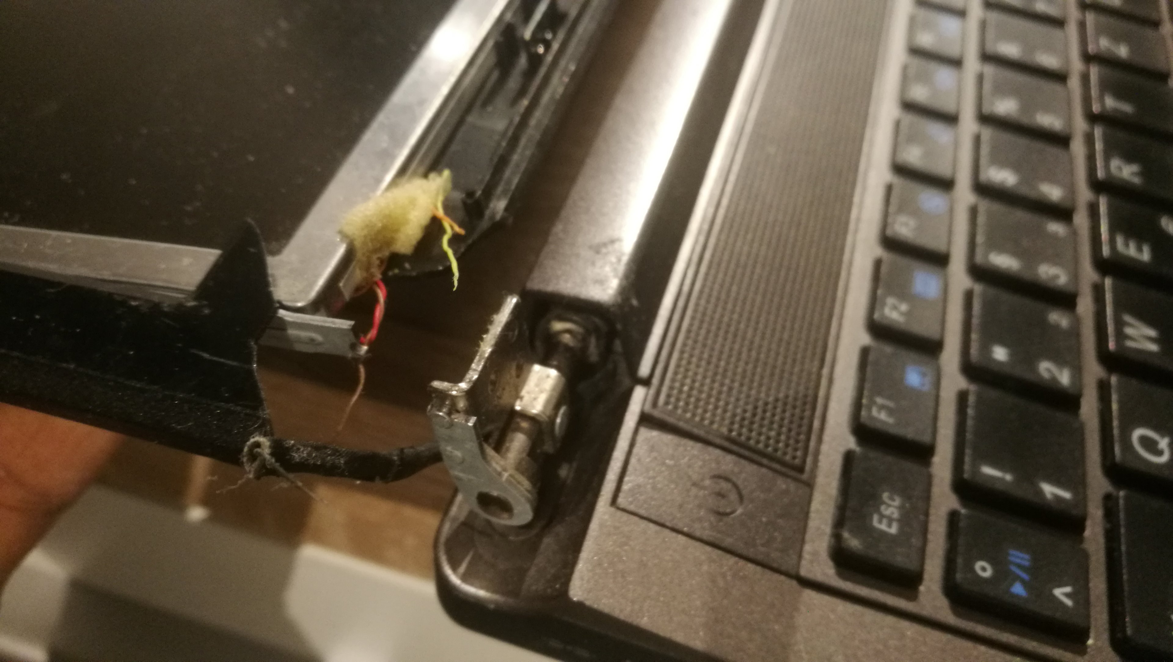

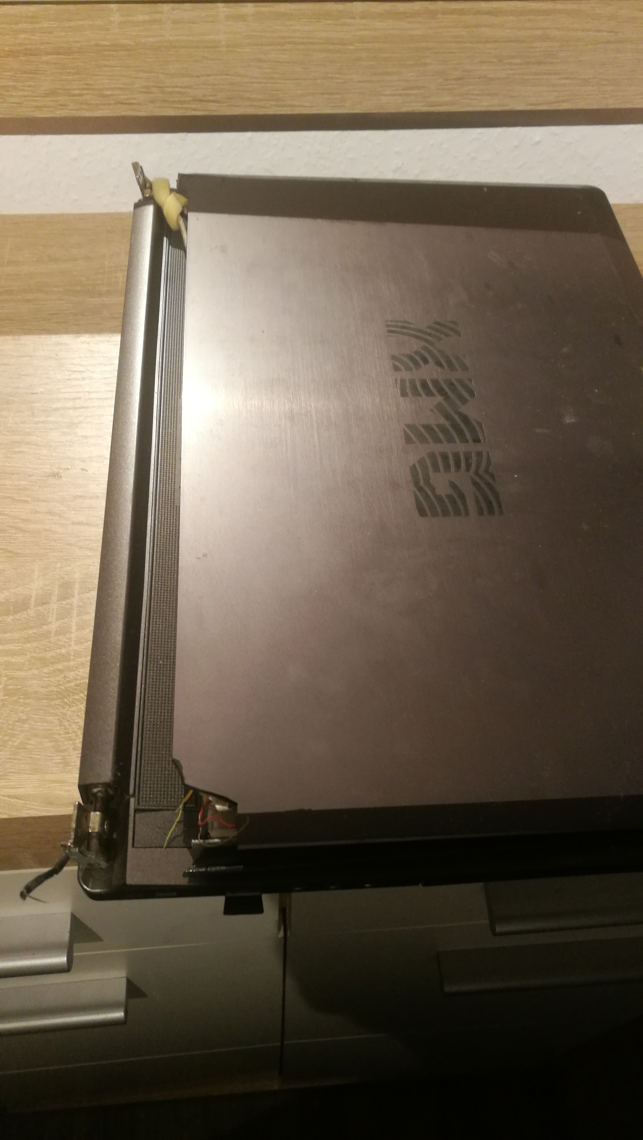

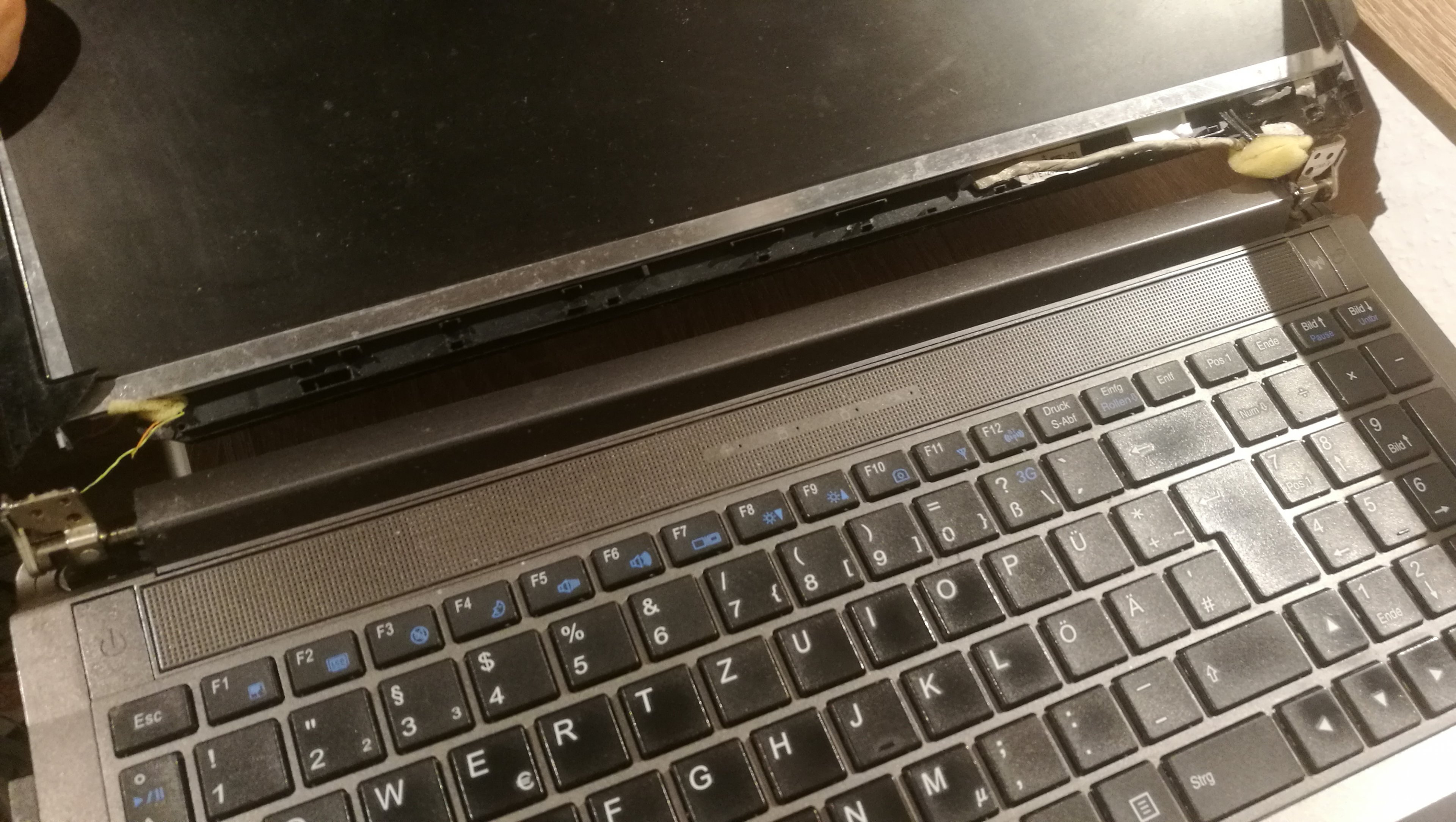

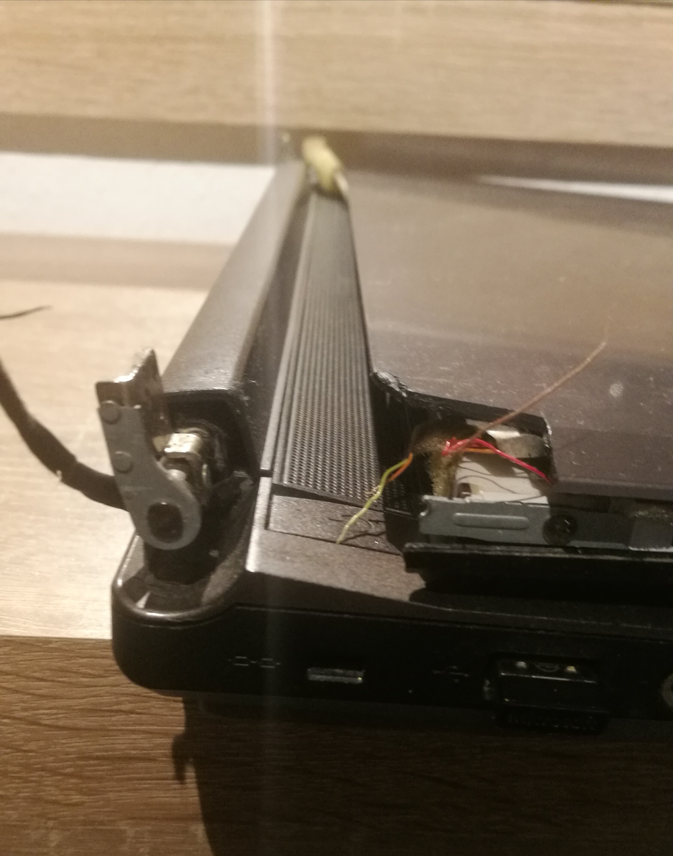

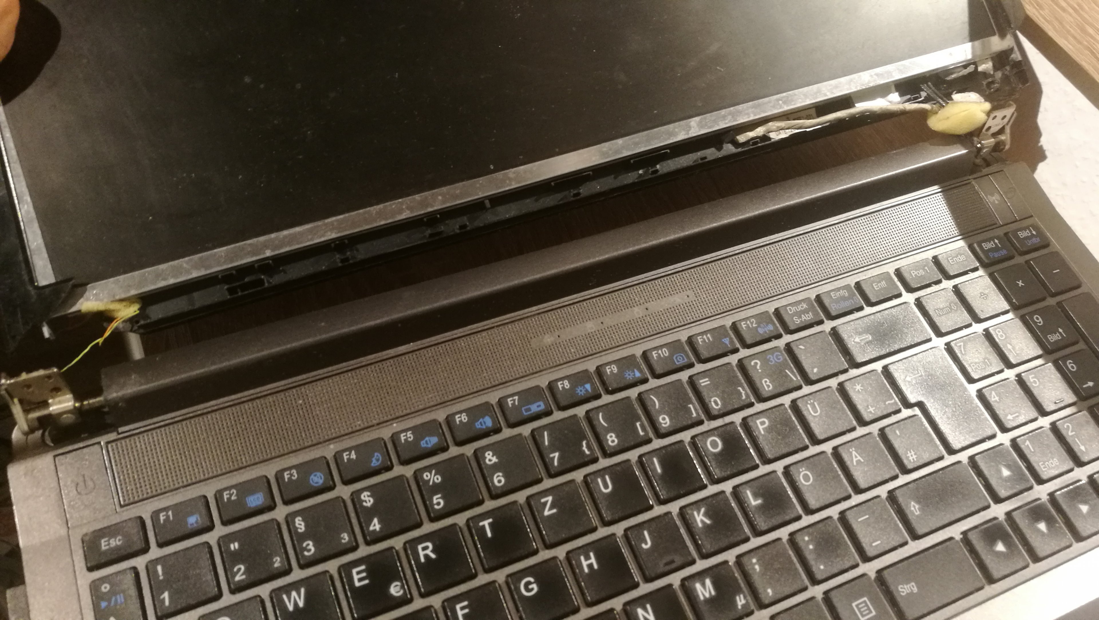

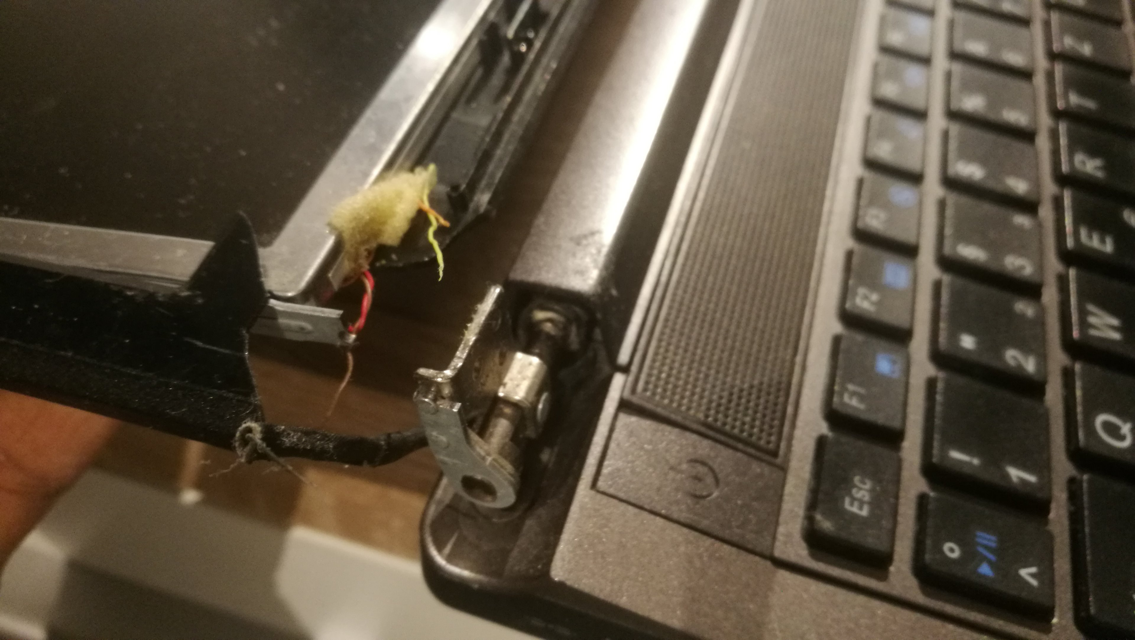

Selbstverständlich! Danke für deine emphatische Anteilnahme, jedoch befürchte ich, dass du den Schaden als geringer vermutest als er wirklich ist. Erstmal schlucken:
Ist leider aus 1,50 meter Höhe gefallen. Ein Wunder das Ding noch einwandfrei funktioniert. Nein, leider nur Fronteile und dann noch überteuert.
Scharnierbruch habe ich auch schon paar mal ohne Ersatzteile repariert. Allerdings noch mit brauchbaren Displaygehäuse.
Ausgebaut sieht das W350 Scharnier so aus:
https://i.ebayimg.com/images/g/3YwAAOSw7ttcqb4T/s-l1600.jpg
Beim Scharnier, die lange Stütze halbieren.
Die obere Hälfte bleibt oben am Display.
Die untere abgebrochene Hälfte kommt tiefer, so daß sie dort wo jetzt die Nieten beim Gelenk sind
stattdessen mit zwei Schrauben fixiert werden kann. ( in diese Hälfte der Strebe müssen dann natürlich neue Löcher an richtiger Stelle, für Scharnier und Display )
Wenn man es dann nutzt hat man allerdings Biegekräfte mit auf halber Höhe des Displays, je nach dem wo man anfasst beim Auf- und Zuklappen. das kann ne Zeit lang funktionieren muß aber nicht.
Deshalb habe ich meist noch eine Verbindungsstrebe selbst gesägt & gebohrt und noch mal mittig beide Strebenhälften damit verbunden. Dabei wird die ganze Stebenkonstruktion dicker und paßt nur selten ins alte Gehäuse ohne etwas auf zu sperren.
Als Material hab ich Metall von einem HDD-Caddy oder einen 2,5"zu 3,5" Adapter oder Blech von nem PC-Case zersägt.
Da gerade kein Displaygehäuse fürs W350 zu finden ist, einfach ohne Gehäuse nutzen...
und zuklappen sein lassen.
-> Einfachste Alternative einfach ein HDMI Kabel dran und einen normalen Monitor davor ....
